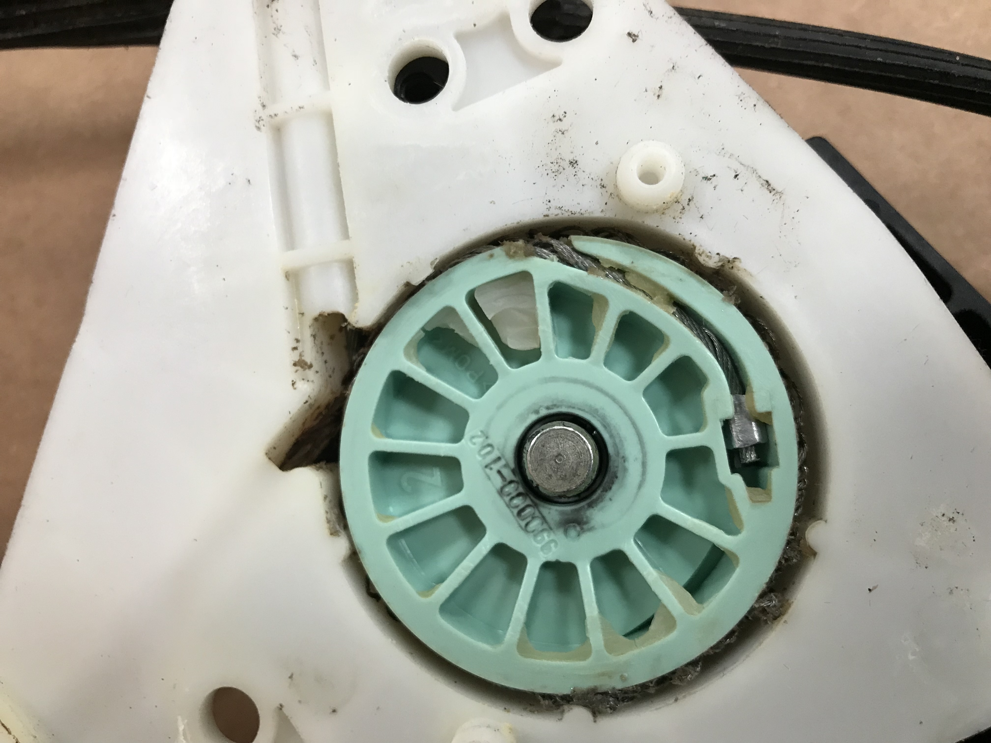

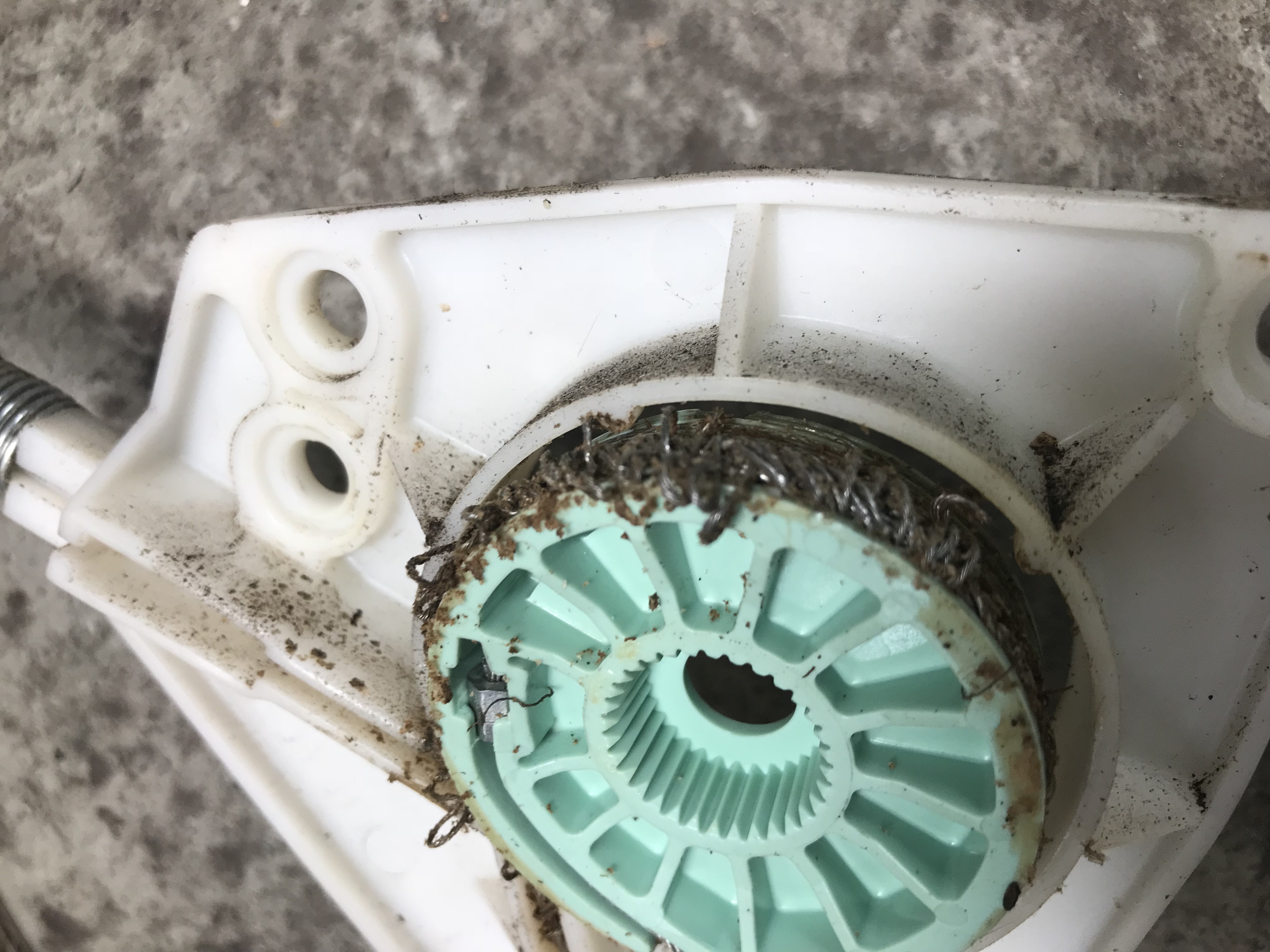

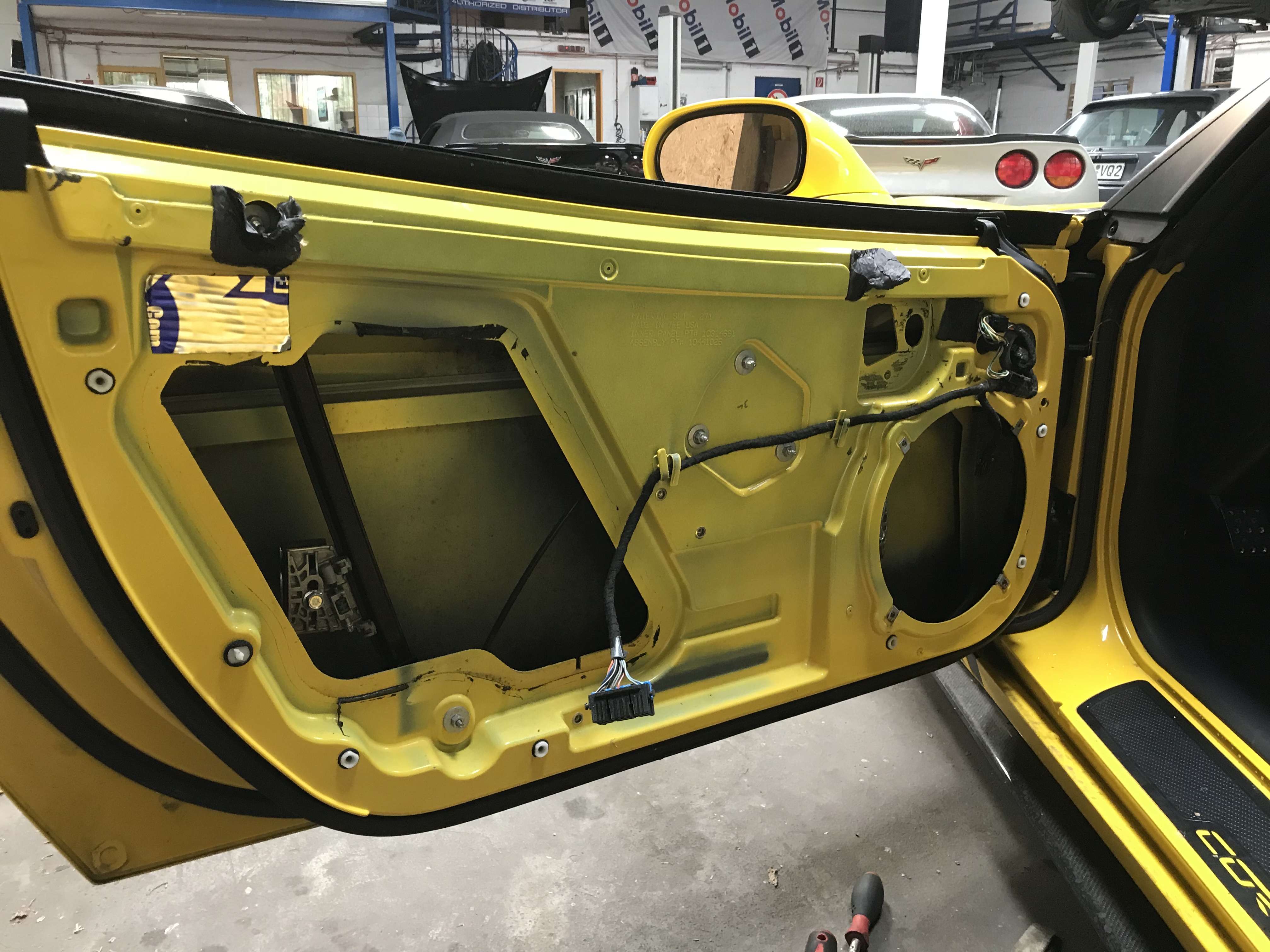

Am Donnerstag in die Vette gestiegen machte Fenster kurz auf malende. Geräusche , als ich ihn wieder hoch fahren wollte passierte nix , also runtergefahren. Stück wieder hoch nix ging , dann auf einmal ging er mühsam hoch , dr molle angerufen Was das sein kann, fensterheber der Draht wird in der Spüle zerfledert sein , zum Jan Till. Gefahren um nachzusehen zum Glück hatte er einen neuen auf Lager. Geht wieder besser als vorher Danke Jan [smilie=bb.gif] [smilie=bb.gif] so sieht’s dann ausv

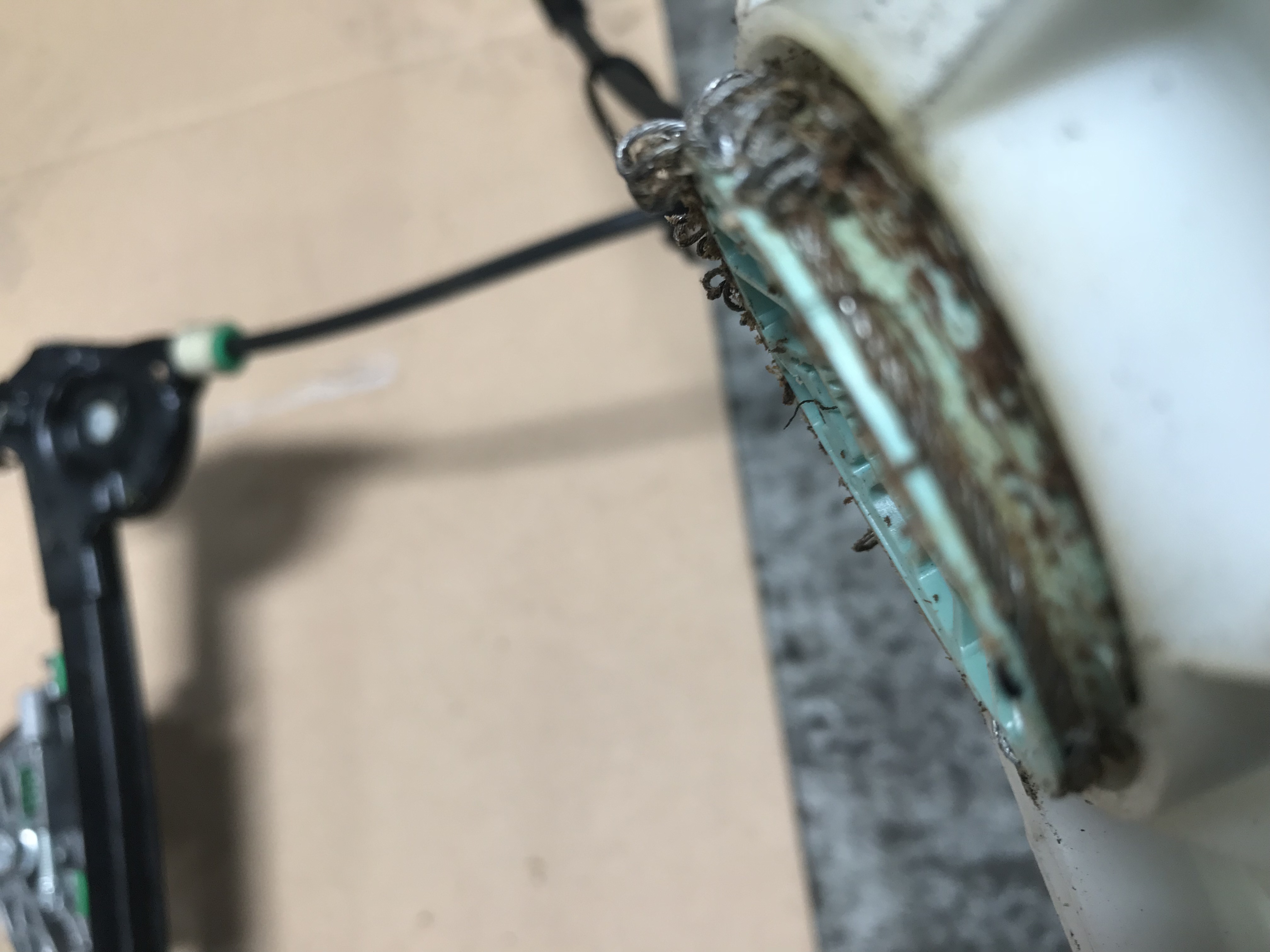

So sieht die Rolle aus von dem Zugseil

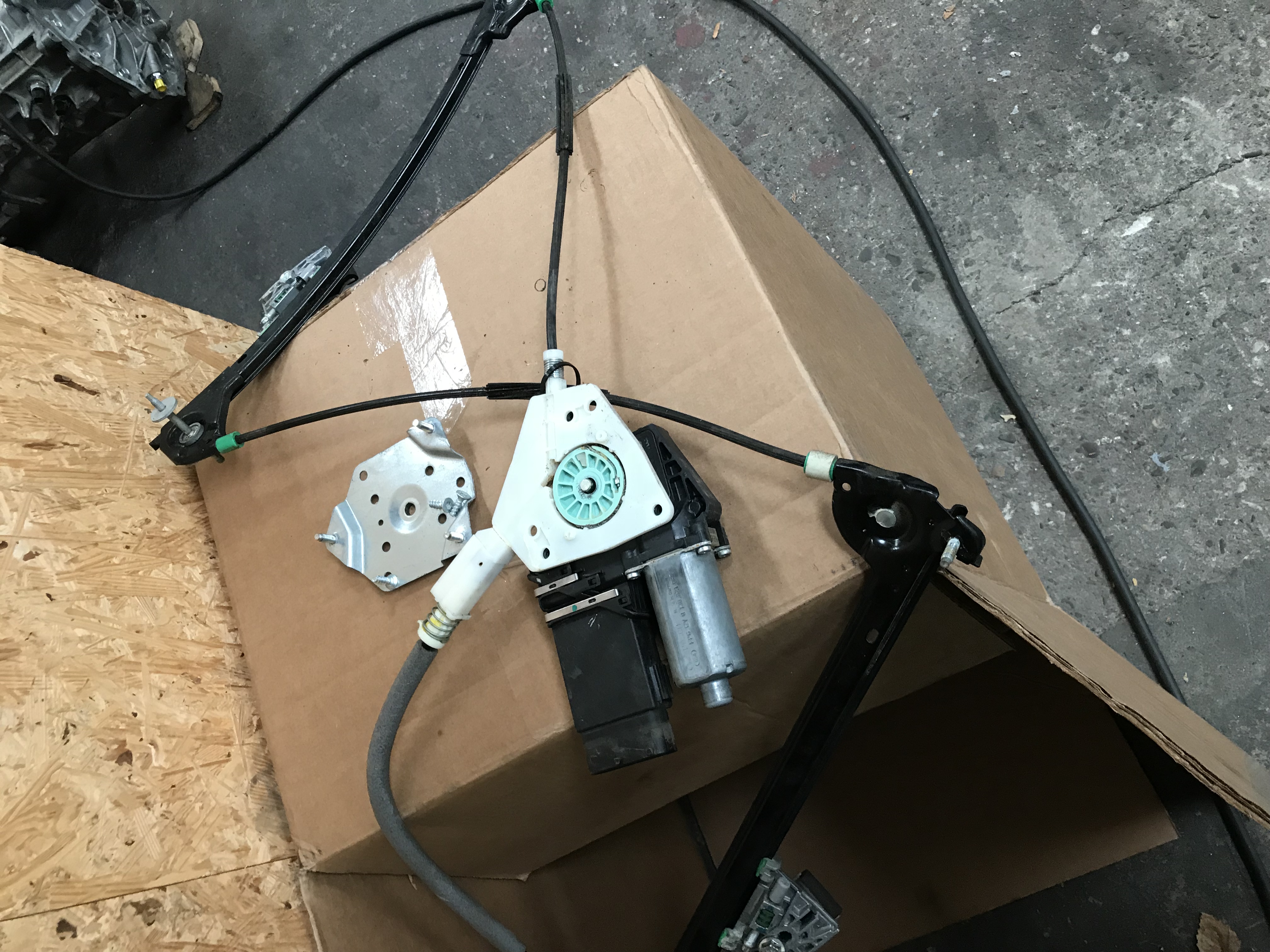

So sieht der Zug dann aus [smilie=dash2.gif] einzeln gibt es den Zug nicht also kompletten fensterheber [smilie=dash2.gif]

Der Witz ist nix rauf und runter , der seilzug röstet in der Spüle vor sich hin irgendwann ist Bingo Der eine früher der andere später

Sorry Das ist eben das iPhone mit T9 haha Es rastet in der Spule sollte es heißen

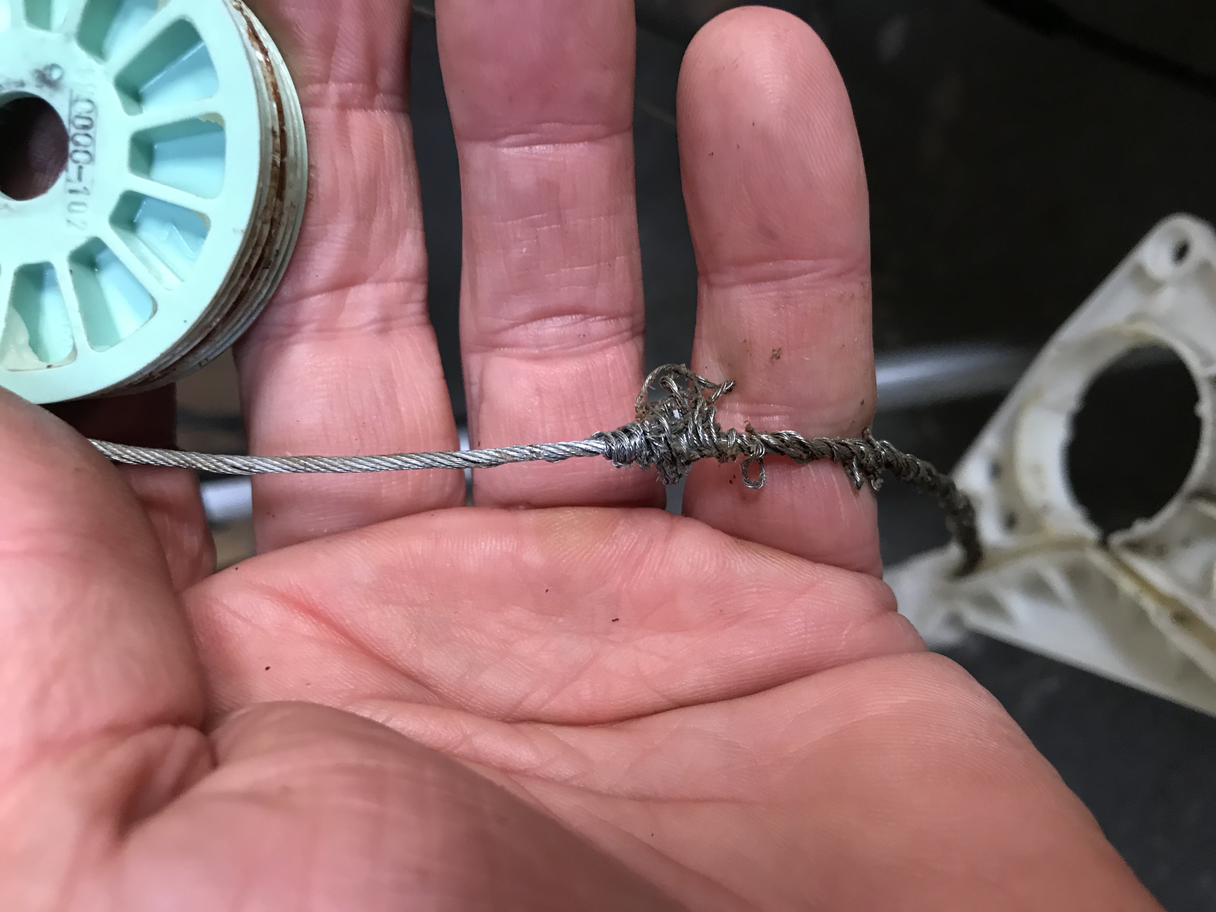

Würde mich mal interessieren ob den Zug nicht jeder Fahrradhändler für nen 10er in die Kasse reparieren kann.

Ich hab das mal bei einem Benz so gemacht.
War jedenfalls ne Riesen fummelei.
Wichtig ist neben dem Durchmesser jedenfalls, mit wie vielen Drähten der Zug gewickelt ist.
Die beim Fahrrad sind meist mit weniger, aber dickeren Drähten gewickelt,
was den Zug dann zu hart macht für z.B. einen Fensterheber bei dem der Zug aufgewickelt wird.
Aber mit solchen Fingern wie auf dem Bild da oben, bekommt man so etwas eh nicht hin [smilie=biggrin.gif] [smilie=biggrin.gif] [smilie=biggrin.gif]

ganz ehrlich....ich hab das Zeug zerlegt und mir alles angeschaut und auch mein Fahrradklimbim durchsucht aber da ist nicht wirklich was zu reparieren dabei...vor allem wenn irgendwo das Seil oder eine Verpressung lässt rauscht die Scheibe runter und ist auch noch Matsch...... deshalb neu und gut. Falls mal jemand der Motor sterben sollte was ja auch ab und zu vorkommt hab ich noch einen rumliegen.
