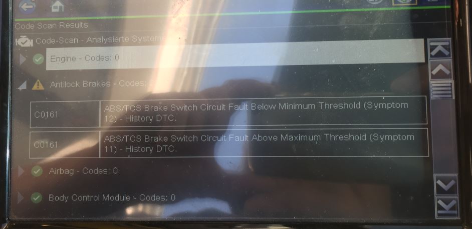

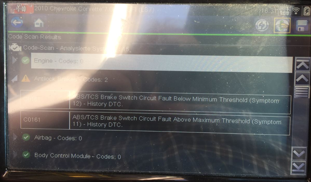

Re: Bremslichter hinten leuchten immer
Also,
neuen Schalter verbaut. Keine Veränderung.
Zum freundlichen Händler um die Ecke gefahren, der Repariert sehr viele US-Cars da 12 Km entfernt Hohenfels US-Training Area ! Auch Corvetten.
Steuergerät ausgelesen mit einem "SnapOn" Tool.
Drei Fehler im Speicher:
1, einmal Misstet Fire also Fehlzündung.
2, einmal Aktivkohlefilter.
3, drei mal Bremslichtschalter.
alle gelöscht.
Bremslichtschalter angelernt, (eingelernt) aber micht mit Bremse los und Bremse gedrückt . Es gab nur einen Punkt ???? Brake Light Switch.
Jetzt Kommt´s !!!
Alles funktioniert wie es soll !!! HAPPY !!!
No more Aktive Handling Reparieren, keine Störung "Anzeige" . Tempomat Funktioniert 100%ig. Ca. 30 mal Ein - Aus über Schalter oder Kupplung oder Bremse !!!
Gute 30Km die Vette um die Ecken geprügelt, kurz Quer den Berg rauf usw.
Alles Super.
Dann bei einem Freund vorbei gefahren auf nen Plausch.
Ins Auto und nach Hause und !!!!!
Die gleichen Fehler wie Stunden zuvor !!!!!!!!!
Werde jetzt noch zu einem GM Händler Fahren und dort mal Programmieren lassen.
Gruß Klaus.

Hallo gestern nochmal bei meinem Mechaniker meines Vertrauens gewesen.
Spezielle Vorgehensweise beim Programmieren vorgenommen !!!!
UND
heute funktionierte alles immer noch zu meiner vollsten Zufriedenheit. "G l ü c k l i c h" !!!
