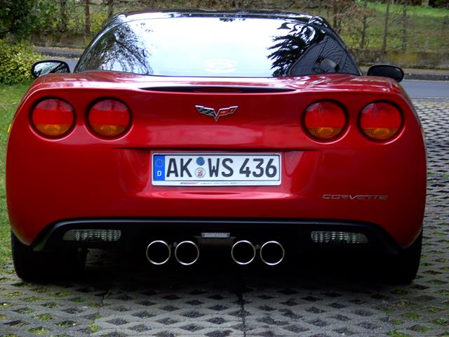

Beitragvon Wollis-Corvette » 22.04.17, 20:28
Ich hab auch so ne kleine mit EG-Prüfzeichen zwischen den Endrohren.
Gruß Wolfgang
2014-03-15 17.10.01.jpg (69.79 KiB) 9355-mal betrachtet
