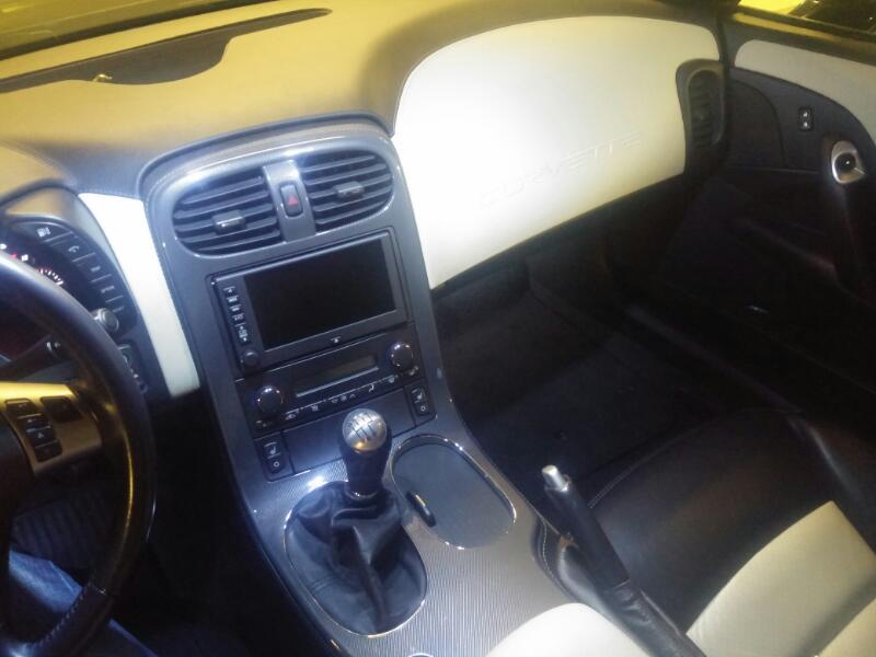

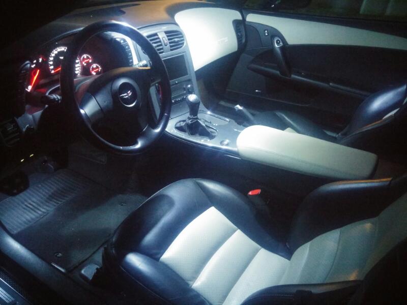

Also der Innenraum sieht jetzt um einiges besser aus mit den LED Leuchten
Ich habe diese Leds verwendet eBay-Artikelnummer:131408901798
Passen als Kennzeichenbeleuchtung, Fußraumbeleuchtung links und rechts und bei den 2 Lampen im Spiegel!
Ein echt preiswertes Upgrade um die C6 etwas moderner zu machen
Jetzt fehlen noch die Nebelscheinwerfer und Rückfahrscheinwerfer, das machen wir auf der Bühne... da habe ich auch sehr starke Leds bestellt - werde berichten![smoke [smilie=smoke.gif]](./images/smilies/smoke.gif)

Leider nur in der Tiefgarage...
- Innen 2.jpg (45.95 KiB) 7270-mal betrachtet
- Innen 1.jpg (45.37 KiB) 7270-mal betrachtet

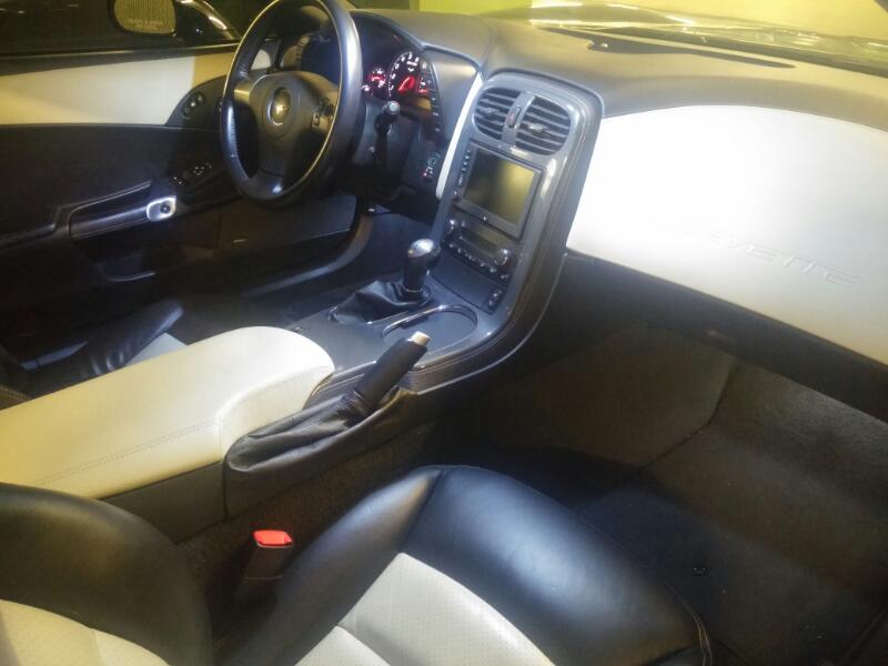

Diese sind im Kofferraum verbaut (2 Stück) von einem netten Forumsuser ![drinks [smilie=drinks.gif]](./images/smilies/drinks.gif)
Eins noch vom Innenraum - aber da sind die Handycameras überfordert![dash2 [smilie=dash2.gif]](./images/smilies/dash2.gif)
- Innen 3.jpg (49.88 KiB) 7265-mal betrachtet
- Kofferraum.jpg (49.06 KiB) 7266-mal betrachtet
