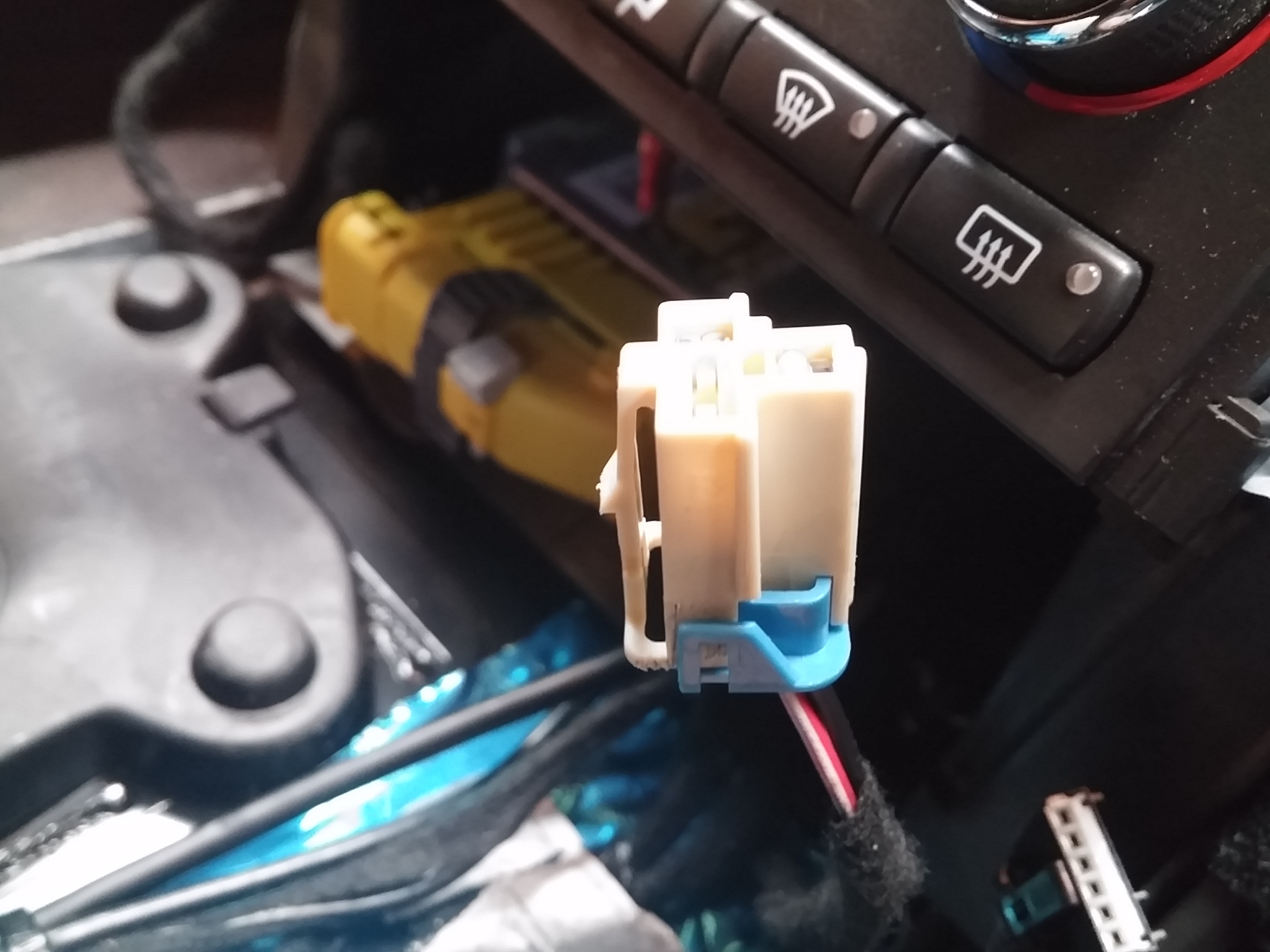

Habe letztens die Mittelkonsole weggehabt, ebenso den Stecker vom Zig.Anzünder.
Heute wollte ich das Ganze nochmals anschauen. Der Stecker ist dran, auch das Kabel scheint kein Problem zu haben.
Woran kann es noch liegen?

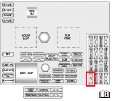

Dann mach ich auch noch ne gute Tat zum Feierabend. Beschreibung der Sicherungen findest Du im Handbuch Kapitel 10 Seite 54. Und hier noch das Bild mit Umrandung der betreffenden Sicherung. Sag Bescheid ob's das war.

Auflösung:
Es war die Sicherung und zwar genau die im Bild.
Danke nochmal
Habe die Sicherungen leztes mal übersehen weil sie hinter einer Abdeckung sitzen und der Stecker vom Motorsteuergerät(?) auch noch davor zu lösen ist.
