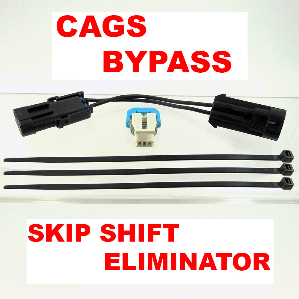

05-13 Corvette Skip Shift Eliminator CAGS 6 Speed Manual Transmission C6
Description
Cags Bypass
100% Plug n Play Design
Made for 6 Spd Manual Trans
Resistor sealed in OE Heat Shrink
Assembled with Quality Original Hardware
Eliminate the first to fourth shifter lockout and shift into any gear
at any time without being controlled. Take back control of your car!
What is CAGS solenoid - Computer Aided Gear Selection
CAGS is the EPA fix to make your vehicle get better fuel mileage.
When does CAGS solenoid engage
When coolant temperature reaches 169 degrees
When traveling between 15-19 mph
When throttle is at 21% or less

m4tz3 hat geschrieben:Was bewirkt das ding denn genau? Ich hab nen import
Damit kannst du endlich wieder bei niedrigen Drehzahlen vom 1. in den 2. schalten und nicht direkt in den 4.
Das wurde aus verbrauchstechnischen Gründen eingeführt in den USA.
