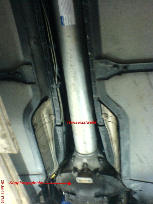

Re: Prüfung/Tausch Hardyscheiben - wie?
so sieht es unter der Platte aus.
In dem Rohr sind dann die Hardyscheiben zu finden.
Lg...
Lg...
