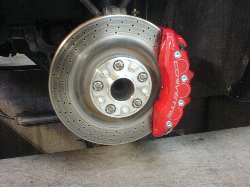

diese Woche hatte ich die Z06-Bremse mal probeweise montiert.
Die Bremszangen vorne und hinten sind durchgehend 150mm breit.
Da die Bremsscheibe rund 30mm breit ist, braucht man also ca. 150/2-15 = 60mm Freigang von der Bremsscheibe aus gemessen bis zur Felge hin.
Die 60mm Freigang braucht man auch schon ab dem kleinsten Durchmesser des Bremsscheiben-Reibrings zur Felge hin.
Mit den Ruff r954-Felgen bräuchte man theoretisch vorne eine Spurverbreiterung von ca. 8mm und hinten sogar 20mm.
Damit hätte man dann noch ca. 2mm Freigang von Z-Bremse zu Felge.
Da man vorne aber nur 5mm oder 15mm Platten wegen der Felgenzentrierung verbauen kann, braucht man also vorne=15mm, hinten=20mm.
Die hinteren 20er Platten hatte ich schon mit den Felgen zusammen eintragen lassen.
Die 15er für vorne sollten auch kein Problem aufgrund der Eintragung werden.
Ich hab vorne 245er und hinten 285er Reifen drauf.
Mit den 265er/305er würde man die Platten wohl ohne leichte Kotflügelverbreiterung nicht eingetragen bekommen ?
Aber das kann ich nur vermuten…
Jetzt brauche ich nur noch die passenden Bremsleitungen.
Diese habe ich zur Z-Bremse dazubekommen, und sollen speziell für die C5 mit C6Z06 Bremse sein.
Aber die Leitungen kommen mir viel zu lange vor! Die würden an den Felgen schleifen, und sich an der Achse verwickeln.
Kann mich hier evtl. jemand aufklären ???

Genau das ist das Problem, mit den 19" und der ET auf der Vorderachse musst du noch ziemlich weit nach aussen, und das bekommt man vorne nicht unter den Kotflügel, leider :-(( Deswegen bin ich auch auf der Suche nach einer Alternative zum Thema große Bremsanlage und Felgen. Ich fahre vorne eine 9,5 x 19 ET 46, und da ist nicht mehr viel Platz zur Kotflügelkante, gefühlt nen cm.
Ich bin gedanklich schon auf 18" rundum gestiegen, da gibt es dann bessere Möglichkeiten und vor allem auch bei den Reifen bzw. Semi Slicks.

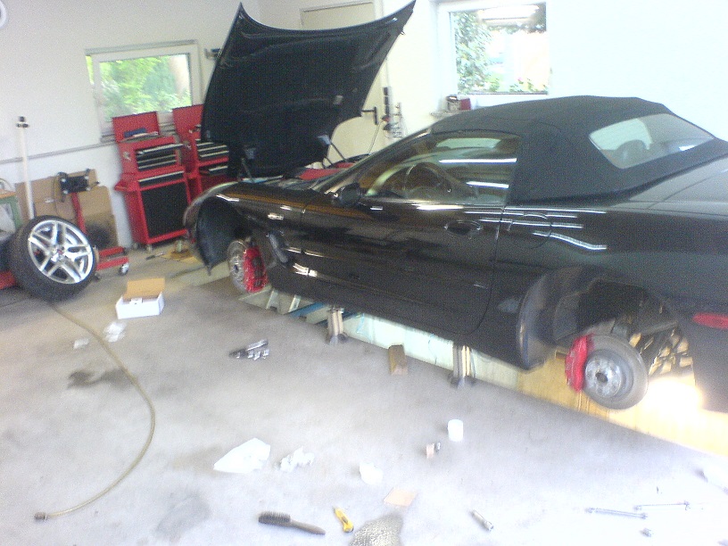

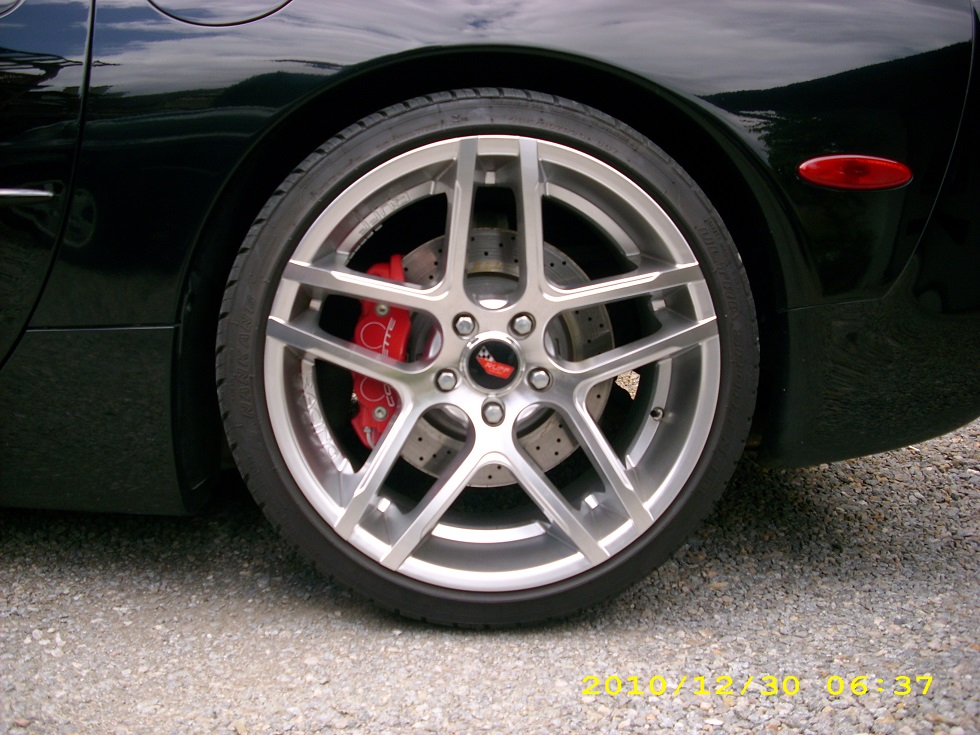

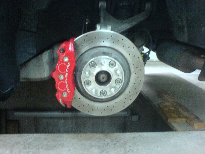

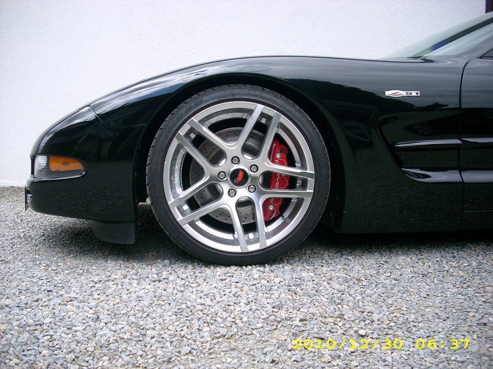

die C6Z06 Bremsanlage ist endlich verbaut
Als ich die Bremse auf Bildern sah, kam sie mir eigentlich nie so groß vor, weil man immer nur die Seitenansicht sieht.
Aber als ich sie in der Hand hatte, dachte ich schon, dass ich das Ding wohl nie unter die Felgen bekomme...
Sie geht von der Handfläche, bis zum Ellenbogen, und ist auch sehr dick, weil die Bremskolben ja beidseitig sind.
Vorletzte Woche hab ich dann noch die 15er Spurplatten für vorne eintragen lassen.
Die 20er Platten für hinten hatte ich ja schon eingetragen.
Mit Hilfe vom Dieter (DLP) hatte ich die Länge mit 43cm für die Vorderachse, und 45cm für die Hinterachse ermittelt.
Die Schhläuche waren auch schnell geliefert, und passten perfekt für den Umbau.
Vorgestern nach der Arbeit hatte ich dann endlich Zeit, die C6Z06 Bremsanlage zu verbauen.
Die Zangen geputzt, und die Scheiben entgratet hatte ich ja schon.
Hier auch noch ein paar Bilder für euch....
Bastelstunde(n)
Vorne
Hinten
Vorne mit Felge
Hinten mit Felge
Fertig
André

Vorne
Hinten
Vorne mit Felge
Hinten mit Felge
Fertig
