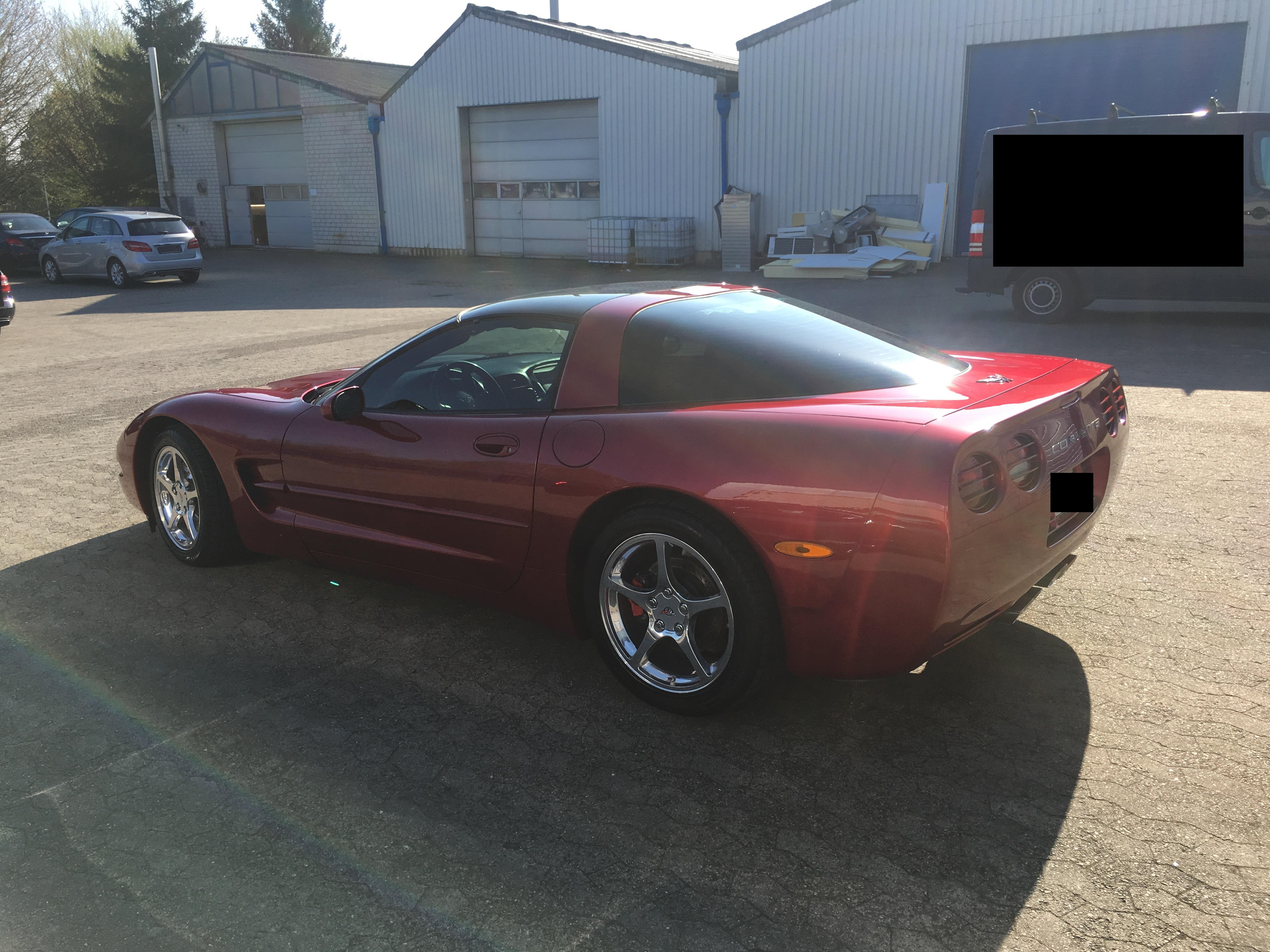

Hallo liebe Gemeinde,
ein Kunde von mir will seine C5 aus Altersgründen verkaufen.
Optisch steht sie sehr gut da. Ich glaube, dass hintere Gummi vom Glasdach muß mal getauscht werden.
Technisch habe ich zu wenig Erfahrung um das Beurteilen zu können.
Hier ein paar Bilder:

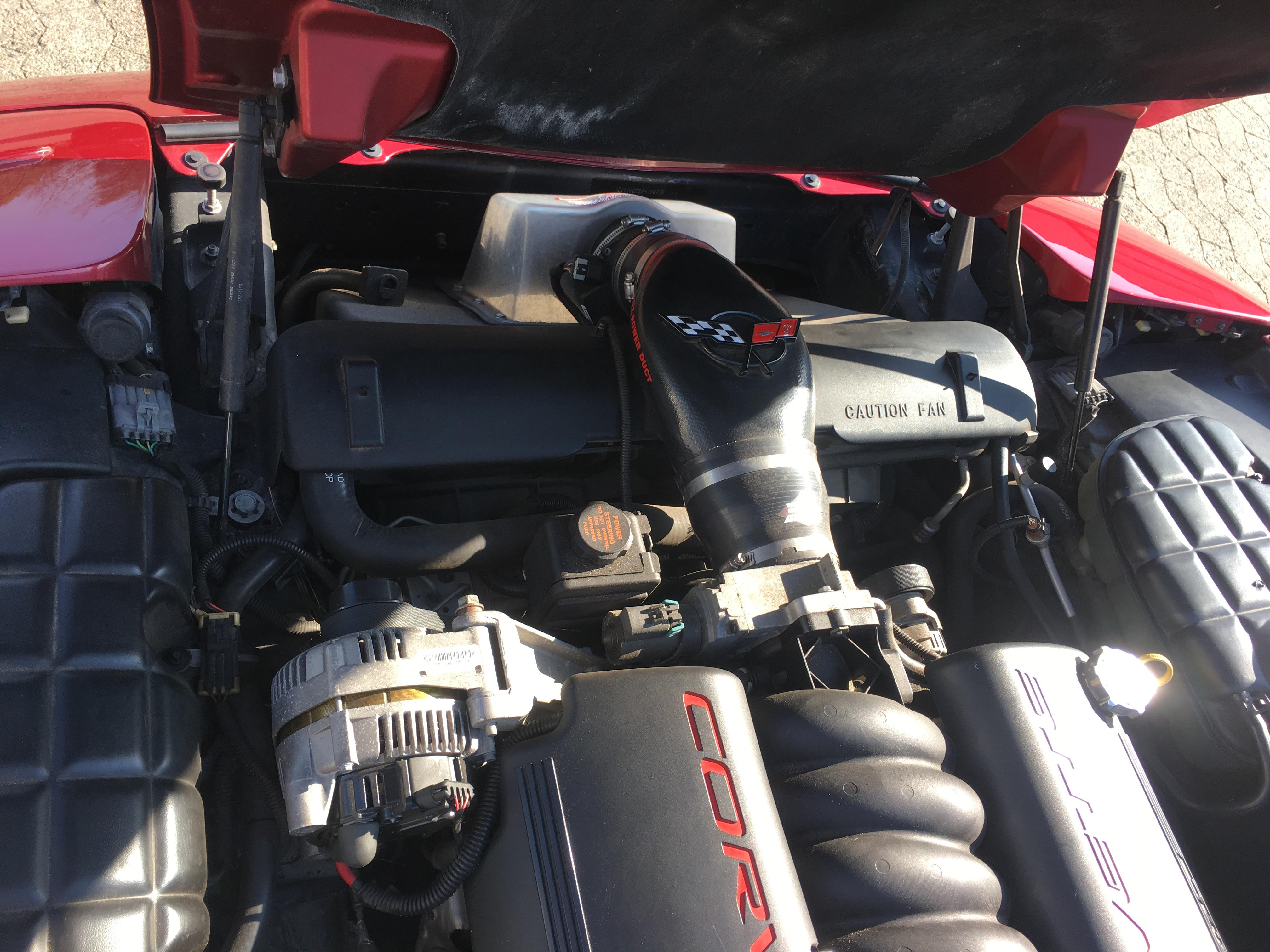

Ach so, was hat der den für einen Luftfilter drin?

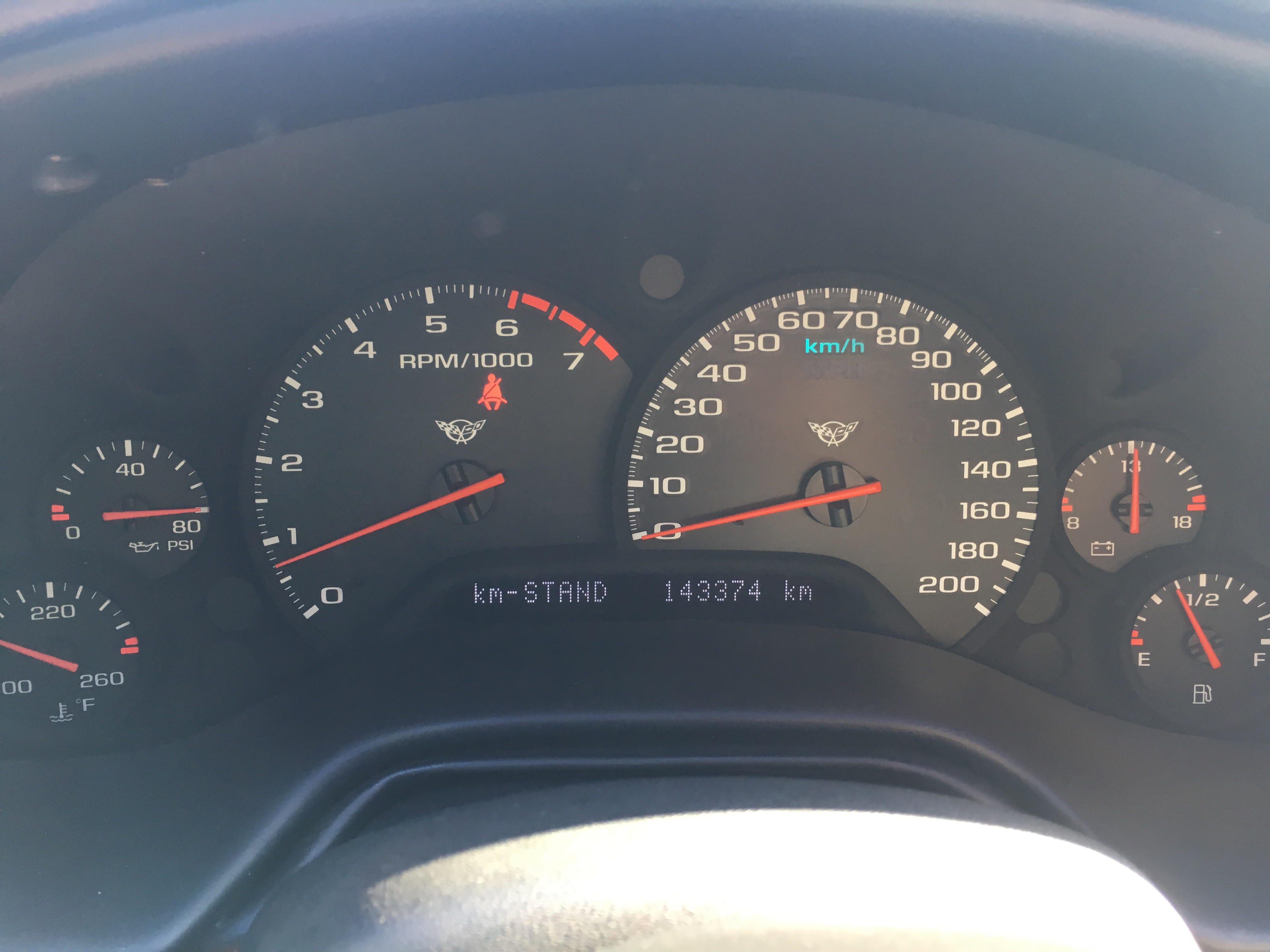

Öldruckgeber ist schon mal im Sack, also Ansaugbrücke runter zum Tauschen....

Knapp 700,-- mit den 8 Gummidichtungen in der Werkstatt.

Wie kommt ihr auf Grund der Bilder auf die Sache mit dem Öldruckgeber???

Schau mal auf den Öldruckzeiger im Cockpit. Der sagt 80 PSI bei lauwarmen Motor

Geht angeblich auch ohne Brücke runter, mit 7 Verlängerungen und 12 Gelenken kommt man angeblich da hinten rein.
Mike von Breaking Bad macht es in diesem Video sehr schön vor:
https://www.youtube.com/watch?v=RSVko7B5zNM

Der Luftfilter sieht auch nicht orginal aus. Oder täusche ich mich?????

Vergiss es. Selbst wenn du den rauskriegst kannst nicht sehen wo der neue wieder rein muss. Gut, man könnte ein Loch in die Abdeckung unter den Scheibenwischern fräsen...
Der Luffi sieht komisch aus in seiner gesamten Konfiguration.
Die Zuluft vom AIR System, die da rumliegt, gehört hinterm Luffi angeschlossen, die zieht sonst Dreck ins System und die AIR-Ventile gehen kaputt. Das ganze System könnte man aber zur Not per gezogener Sicherung stilllegen, braucht eh kein Mensch (ist für nen Käufer halt nicht schön).

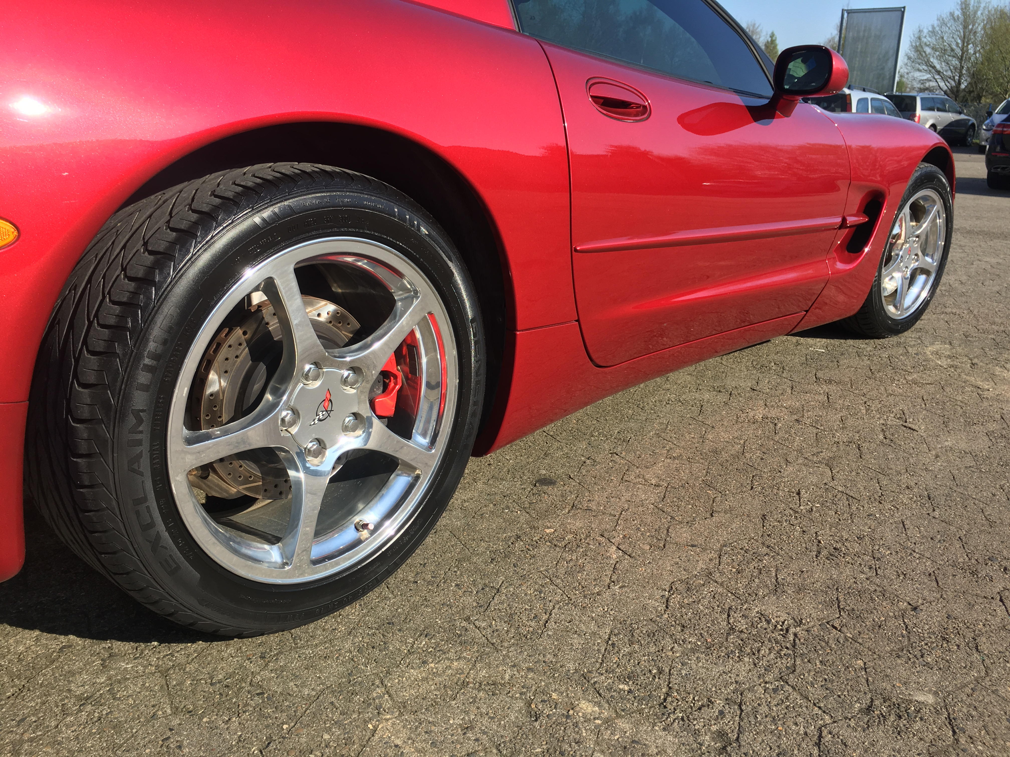

Was sind das für Reifen, General Exclaim UHP? SAgt mir gar nichts. DOT ist schwer zu lesen, 3607? 11 Jahre ist wohl etwas alt...
