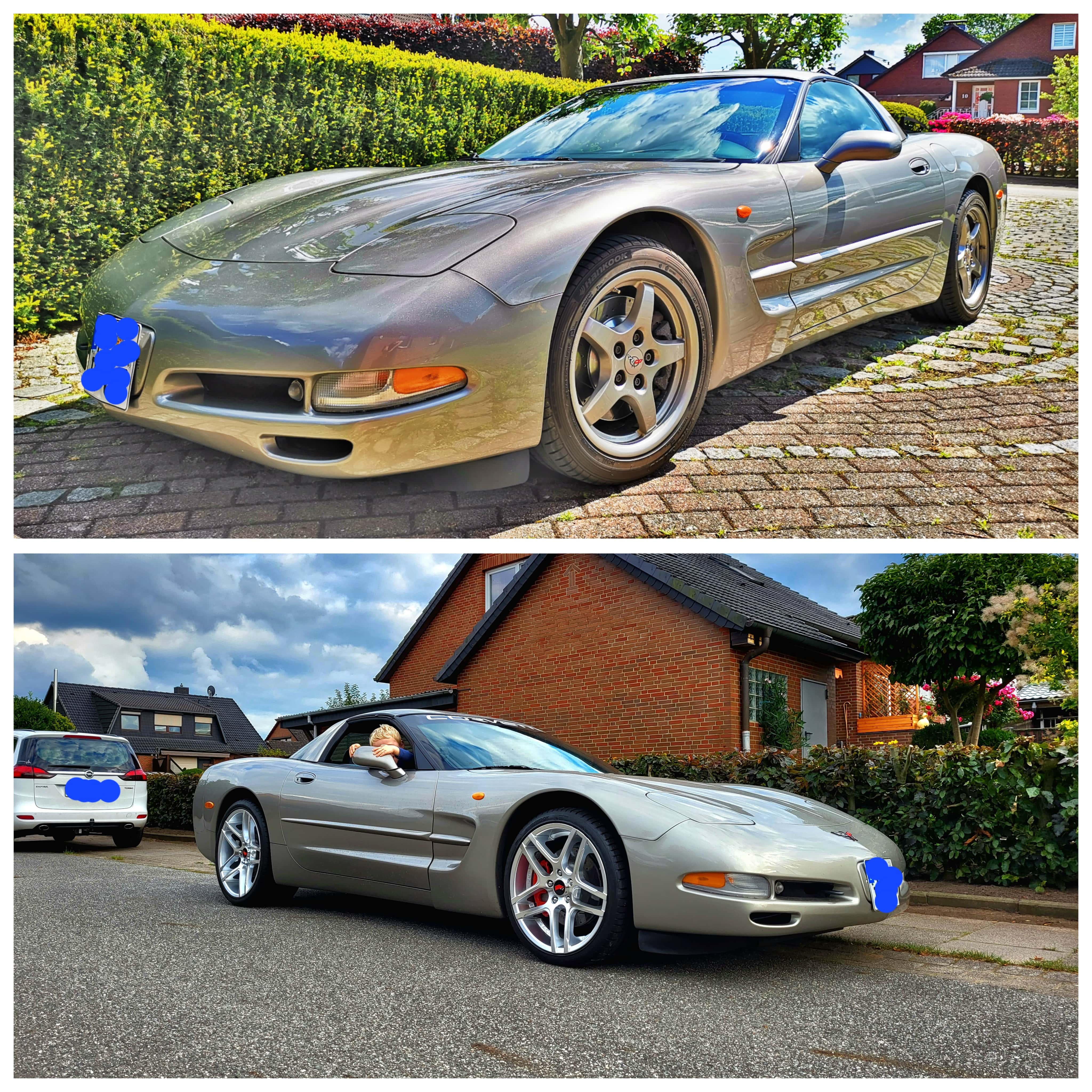

Die Felgen sind drauf.
An der Zulassung arbeite ich aktuell noch.
Ich habe vorher einige ABS Bremsversuche gemacht und mit 10Hz GPS aufgezeichnet. Dann kann ich ganz gut zeigen ob das ABS noch vernünftig Regelt trotz der gestiegenen Abrolldifferenz von 0,9%.
Was das mit dem ASR oder ESP macht kann ich leider nicht vernünftig bewerten.
Ich halte euch auf den laufenden. Und bitte keine Kommentare über die Fahrzeughöhe. Ist original und sieht aus wie ein LKW, das ändere ich, wenn die neuen Blattfedern rein kommen.
Gruß Philipp

Re: Satz Ruff Racing R954 mit Hankook S1-EVO3
Schon Wahnsinn, was Felgen alles ausmachen.
Felgen, Tieferlegung, Auspuff.
Mehr brauchts nicht...
Wahnsinn was du aus dem Auto gemacht hast, Philipp.
Ist dein Spiegel locker?![biggrin [smilie=biggrin.gif]](./images/smilies/biggrin.gif)
