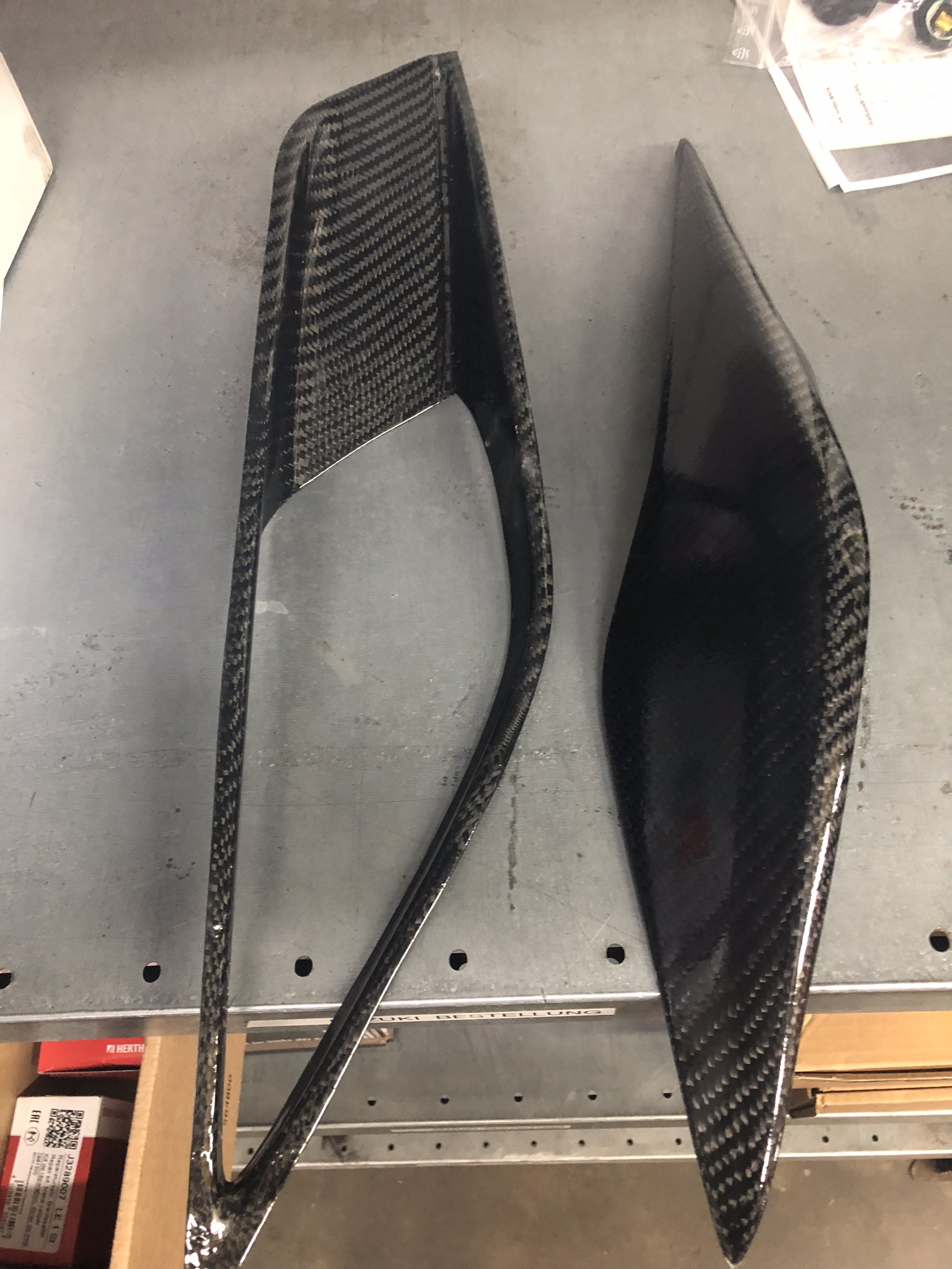

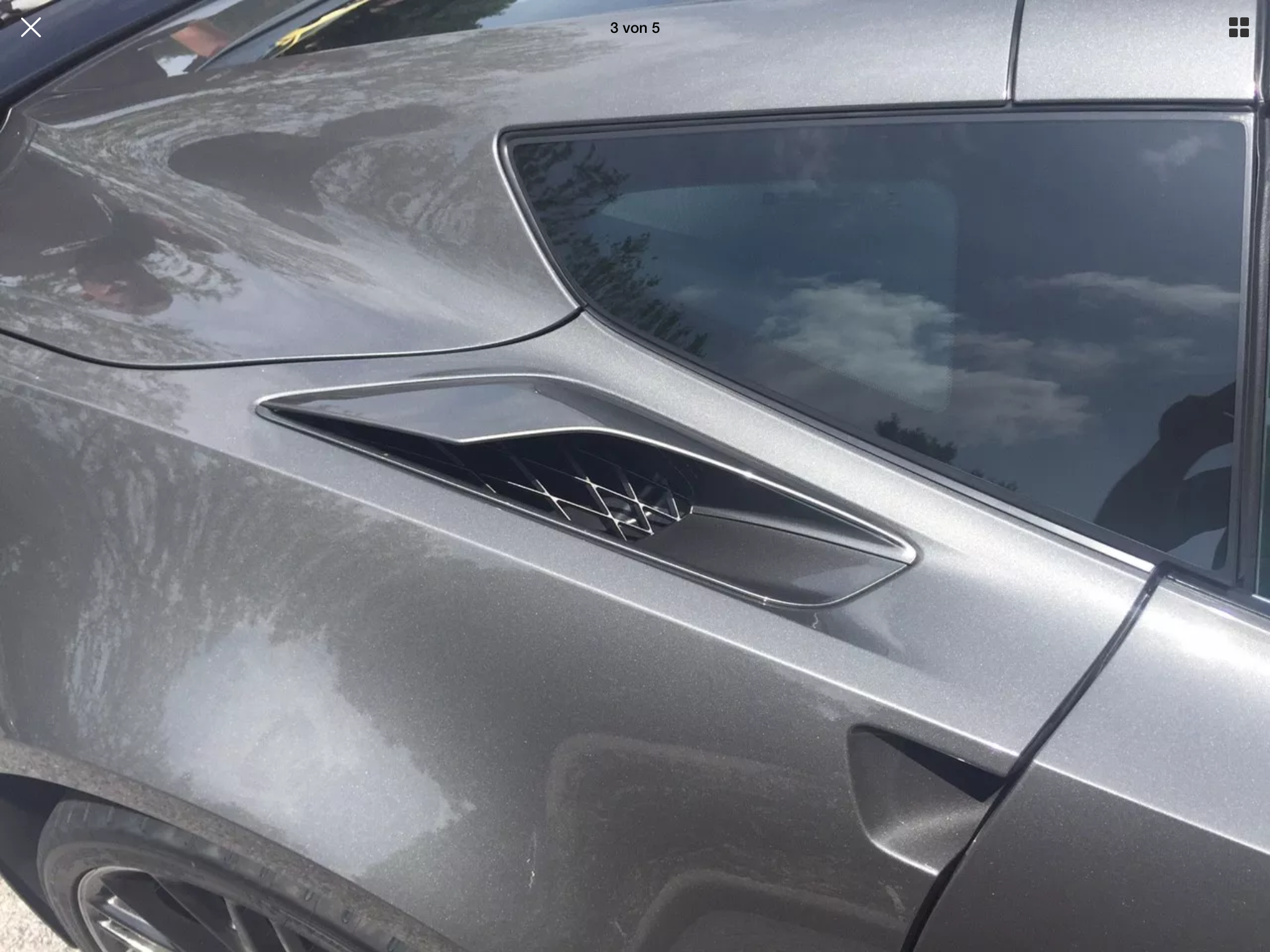

Moin moin,
was mich schon immer interessierte und ich optisch gelungen finde sind diese Lufteinlässe oben im Seitenteil.
Warum sind die in der breiten Karosse anders wie in der schmalen C7.
Kann man die nachrüsten und wie baut man die ein. In Ami Ebay gibt es die von GM zu kaufen.
Gruss Goofy

Re: Lufteinlass im Seitenteil ? Corvette C 7
Bei der Z und der GS sind sie größer geformt um Getriebe und Differential besser zu kühlen. Die Teile passen aber auch bei der Stingray.
Umbau ist bei handwerklichem Geschick in weniger als einer Stunde möglich.

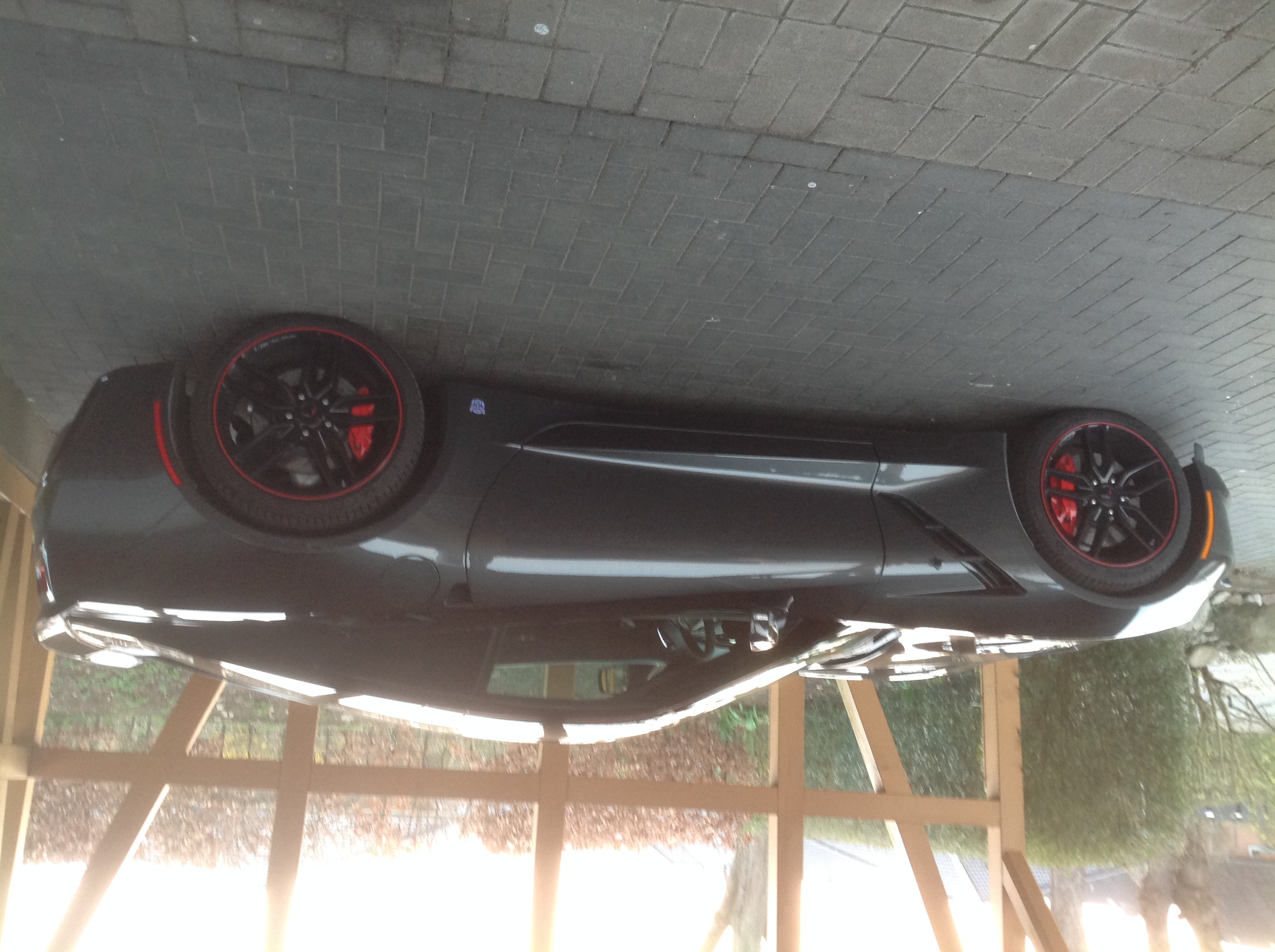

Franklt hat geschrieben:Ist das da oben auf dem Bild ein Cabrio? Zeig doch mal deine Corvette!
Extra für franklt, noch mit Winterpellen .
- GoofyC7
- Beiträge: 30
- Registriert: 14.01.19, 08:59
- Wohnort: Schleswig Holstein, Nähe Eckernförde
- Fahrzeug: C7, Z06, Stage 2, weiß, natürlich handgeschaltet.
