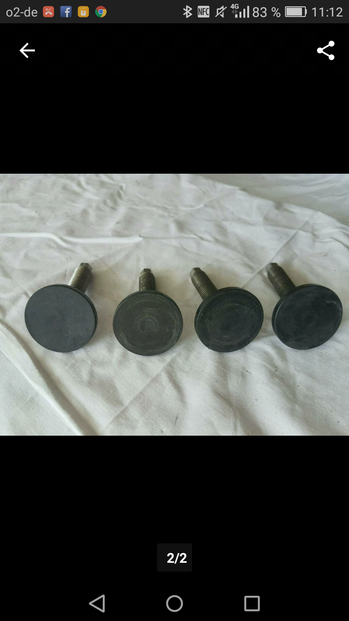

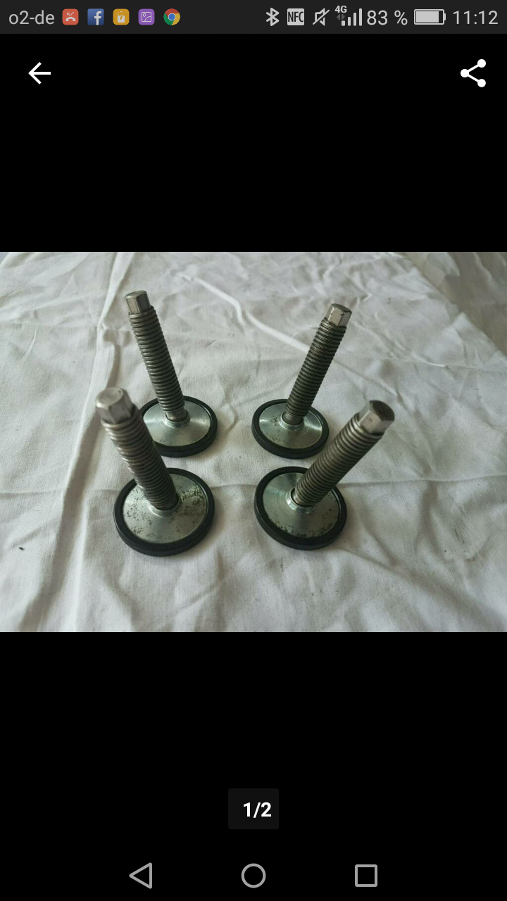

Hallo hat jemand Erfahrung mit VMS Tieferlegungsschrauben? Kommen aus Amerika... Was habt ihr für Erfahrungen? Wie sind die Eibach schrauben ? Vorteil das man das Auto ziemlich tief runterdrehen kann. Würde mich über eure Meinung freuen.... mfg Andi ![bye [smilie=bye.gif]](./images/smilies/bye.gif)

Hast du mal einen Link oder Bilder zu den Teilen?
