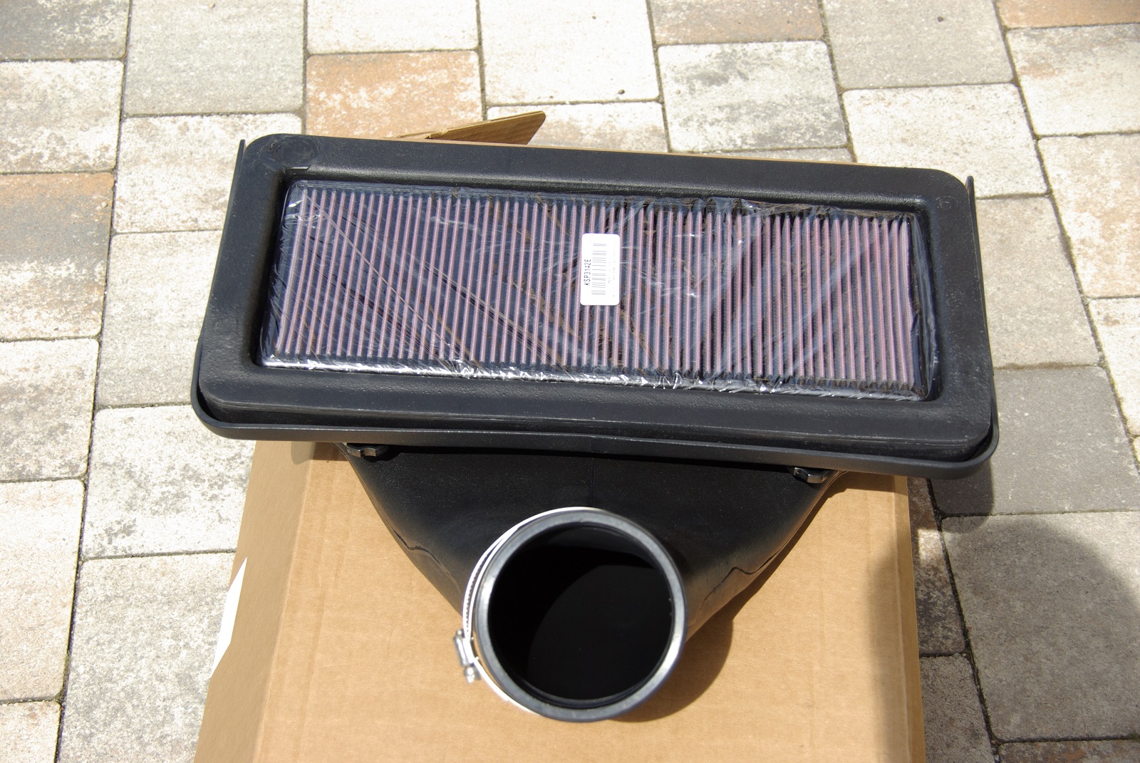

- Callaway Honker CAI

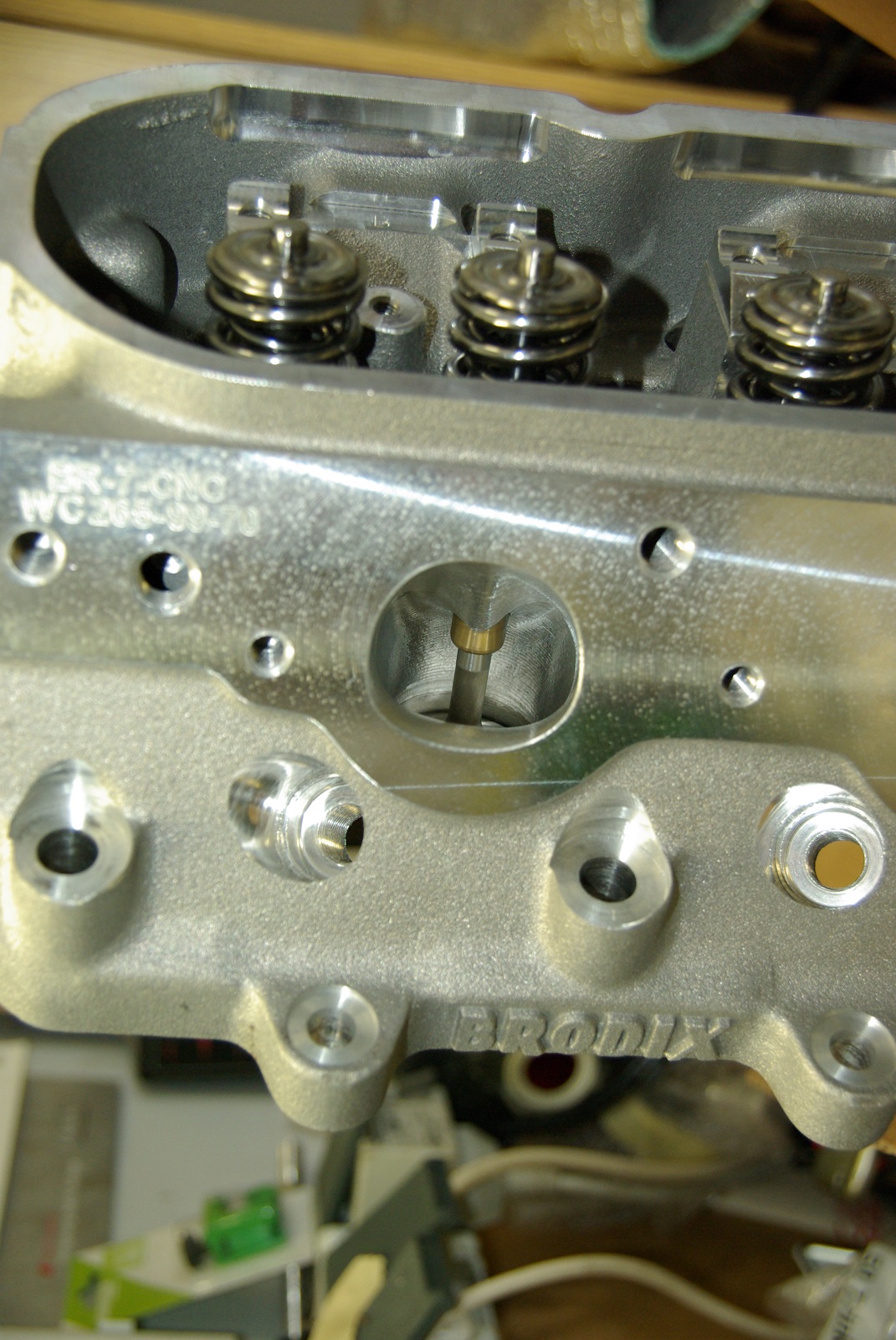

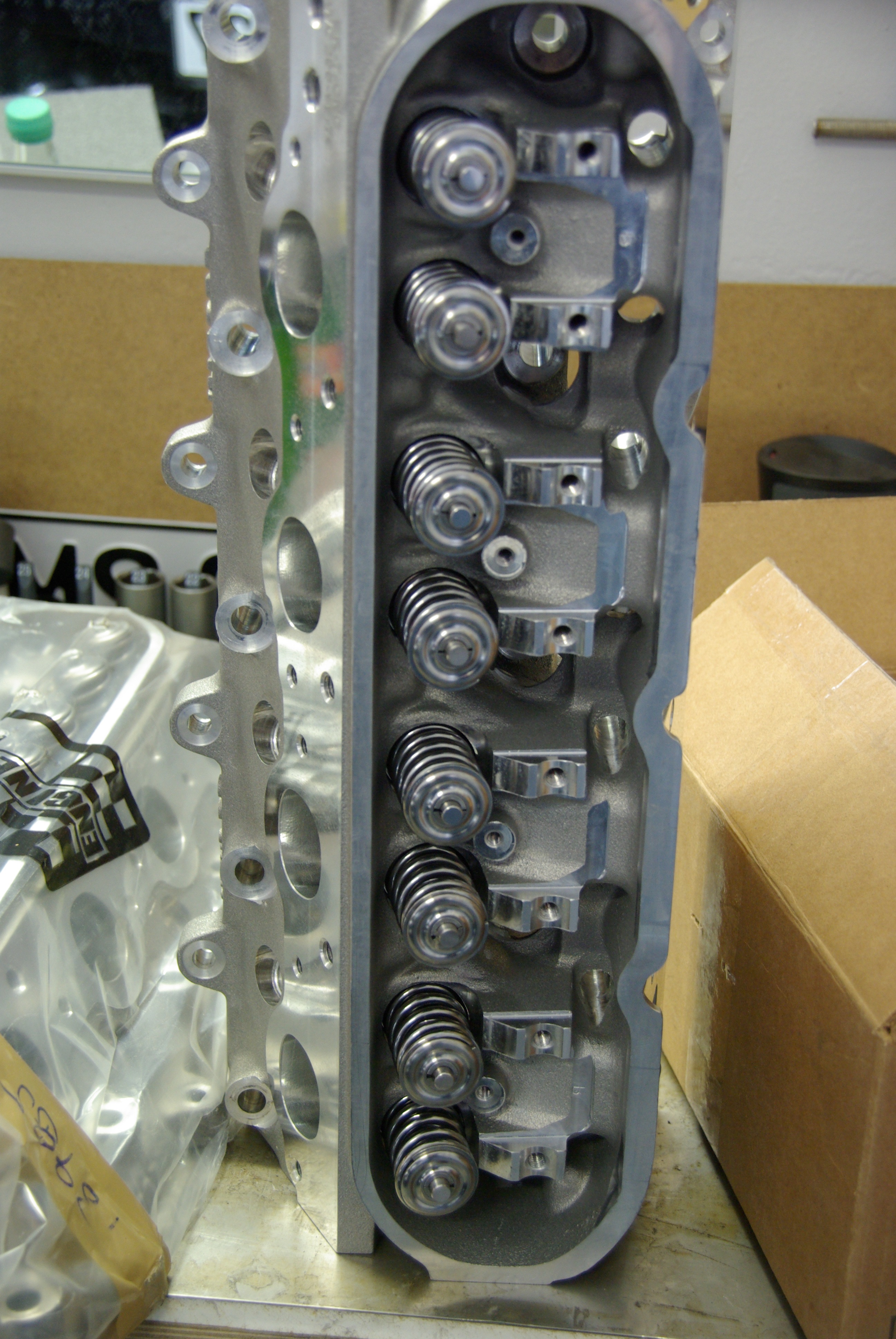

- Nagelneue WCCH Stage 3 Brodix BR7 Köpfe mit Bryan Tooley Racing Springs

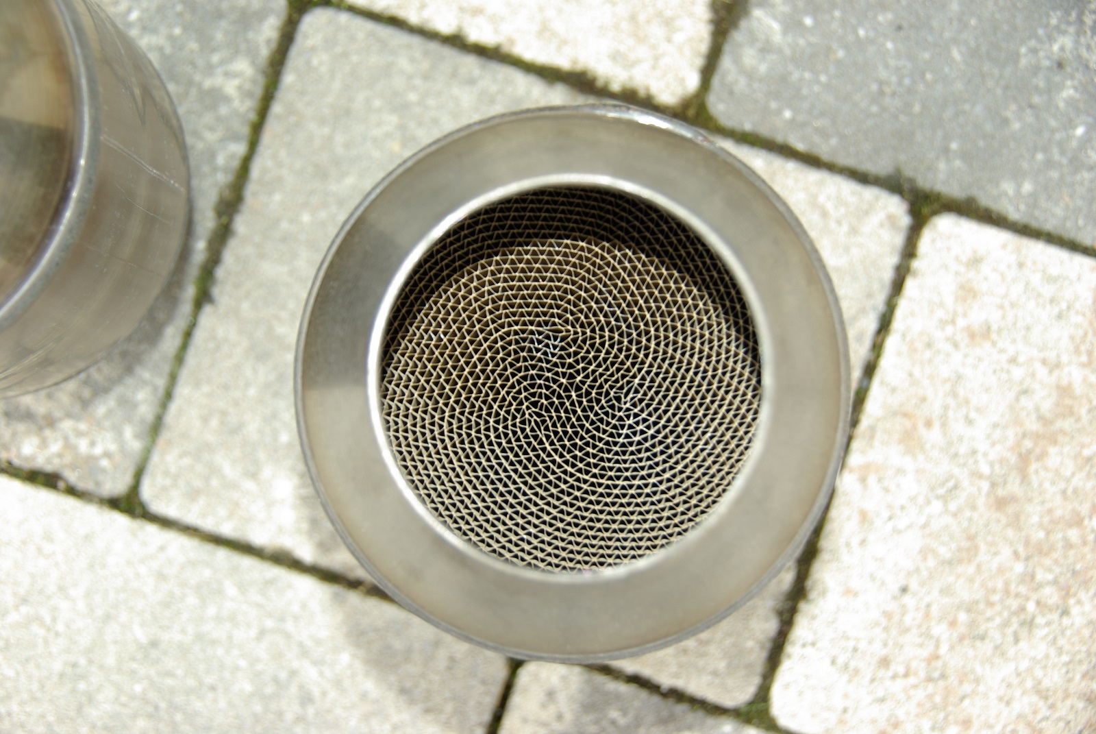

- HJS 200 Zeller Kats

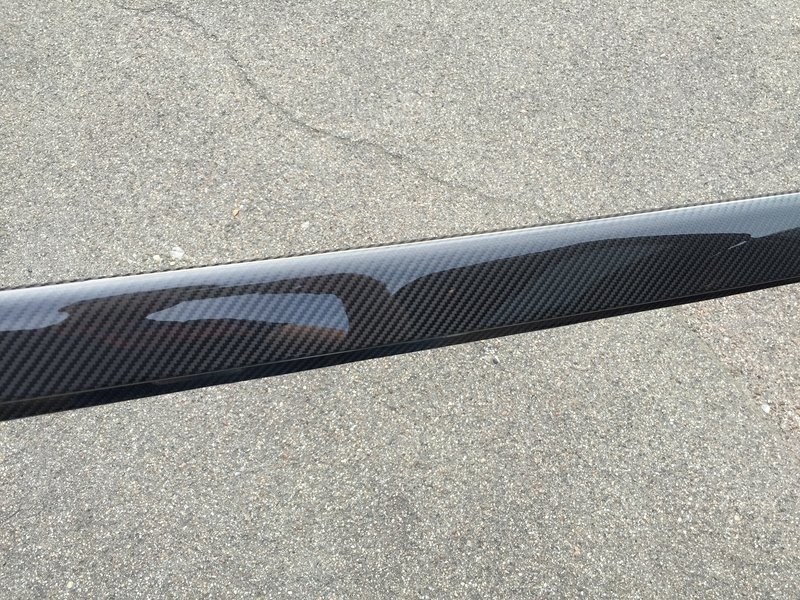

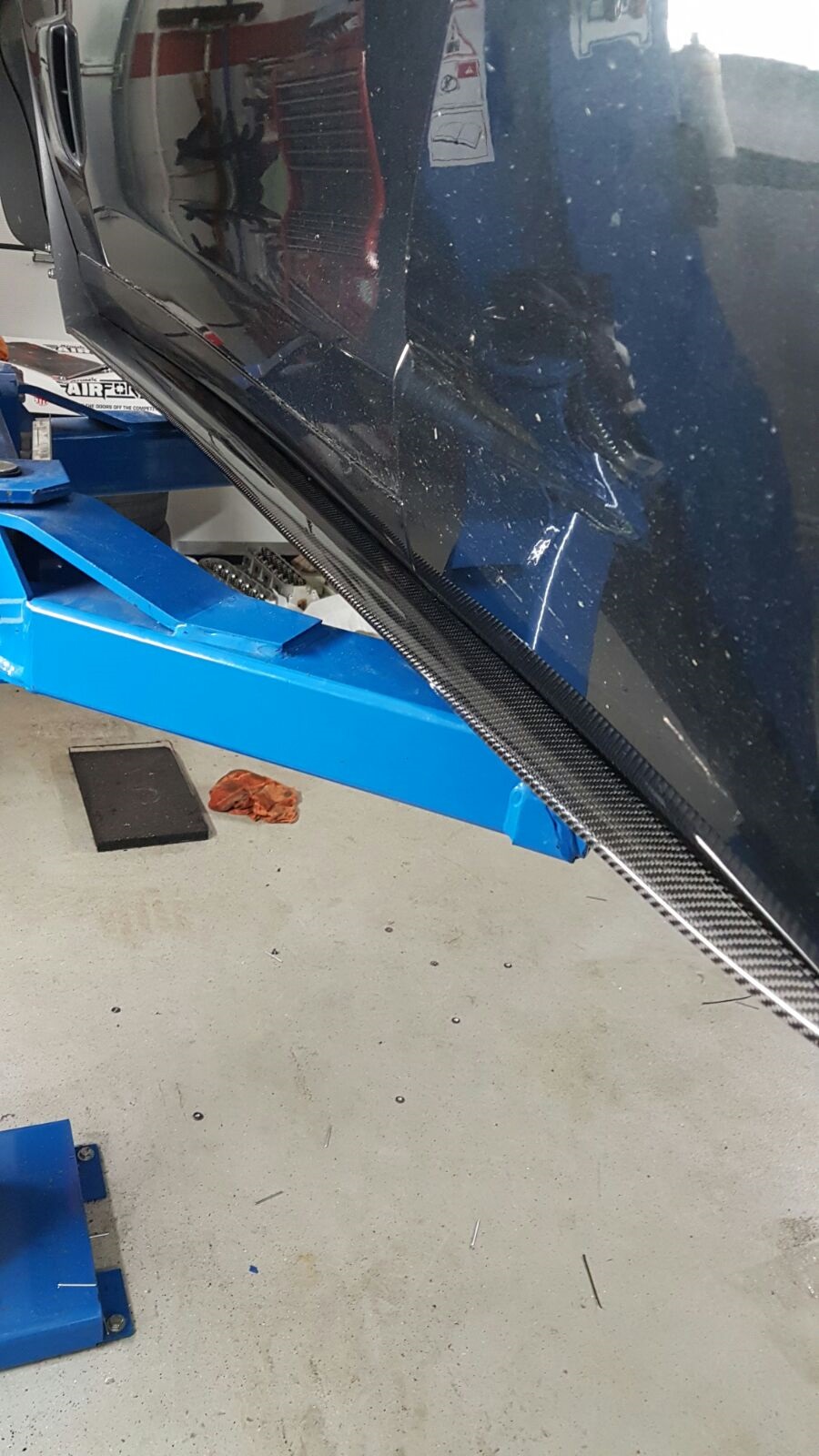

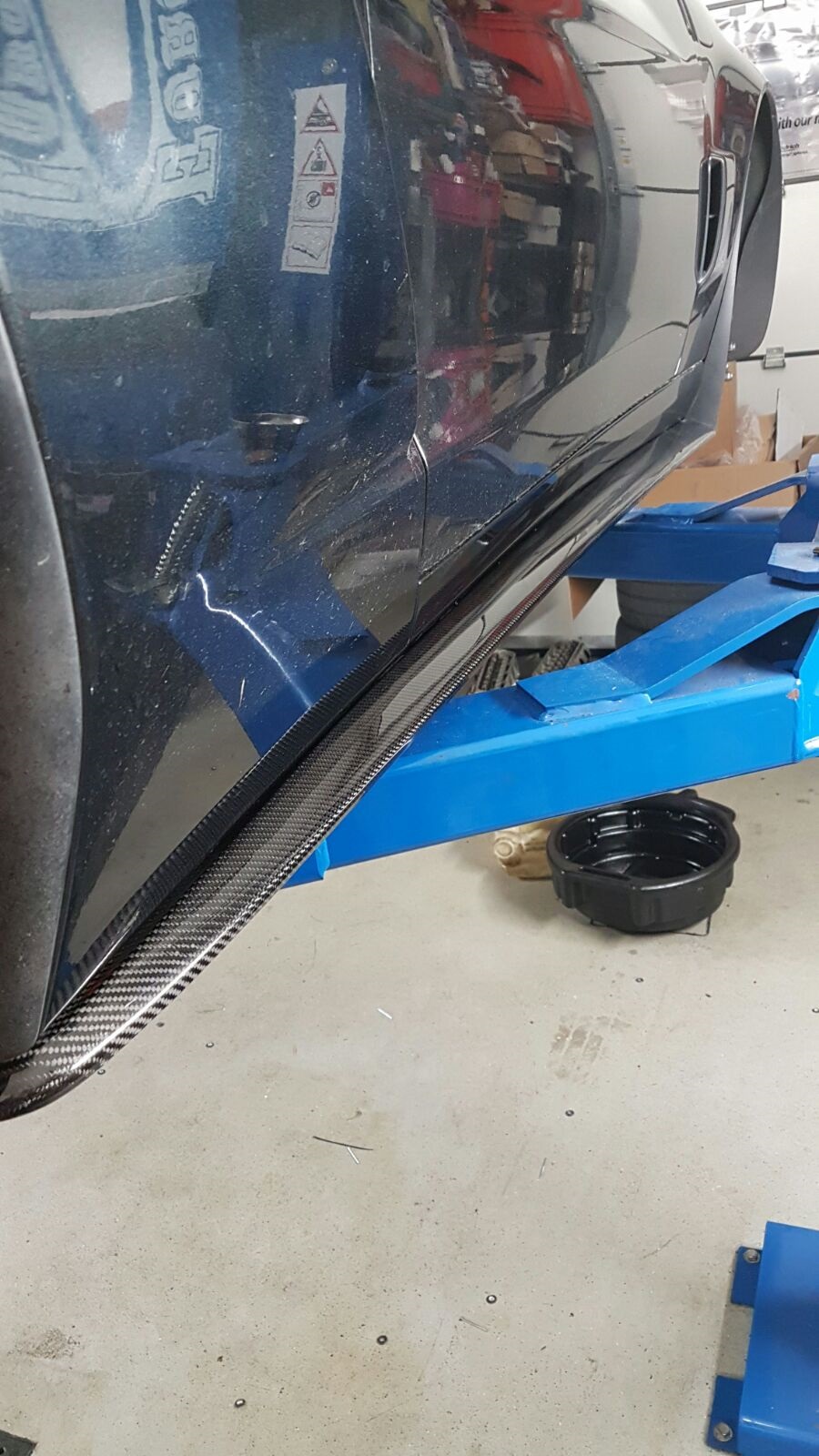

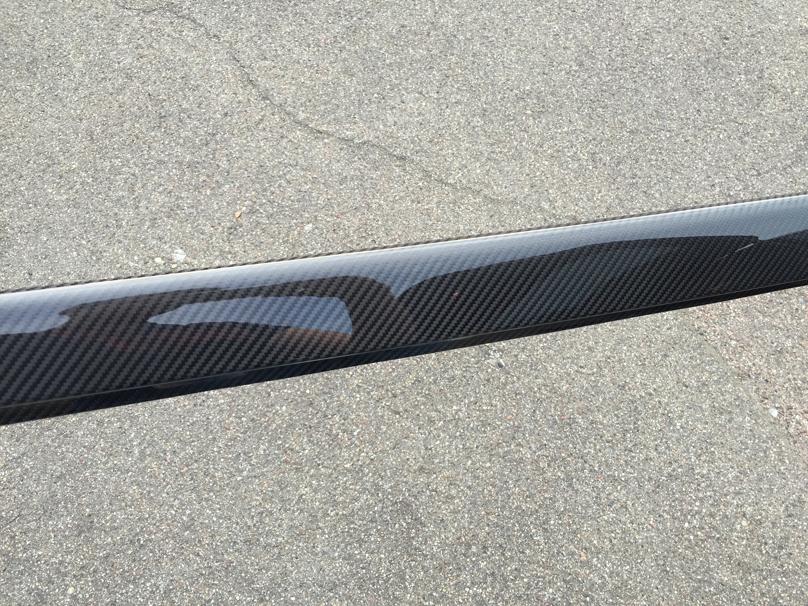

- Callaway Echtcarbonschweller glanzlackiert (den originalen rechts habe ich im Parkhaus auf die Schnelle demontiert

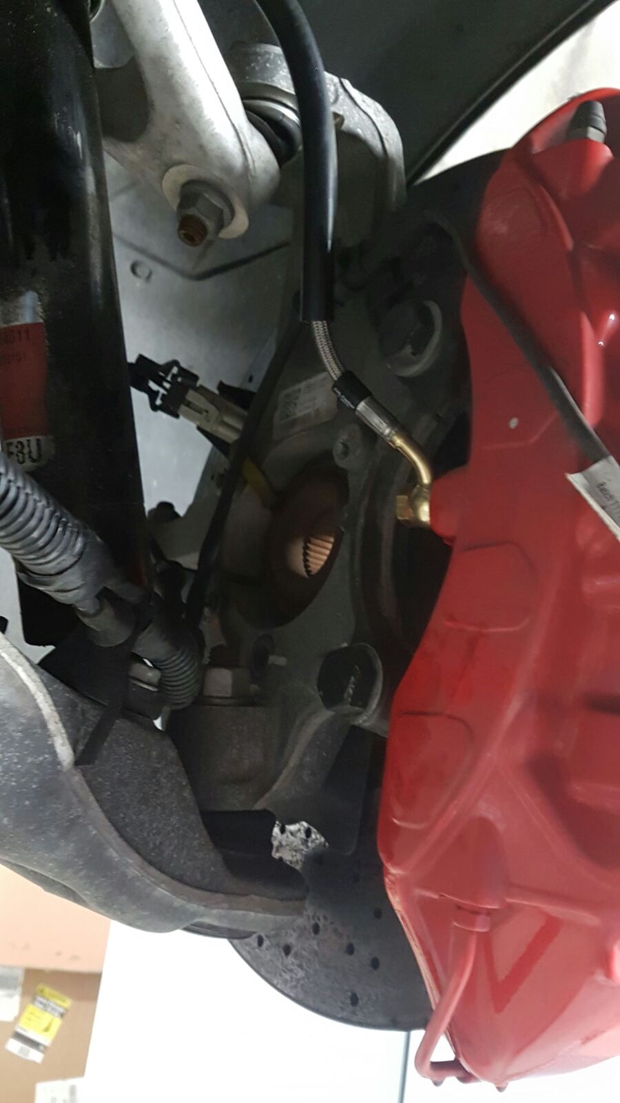

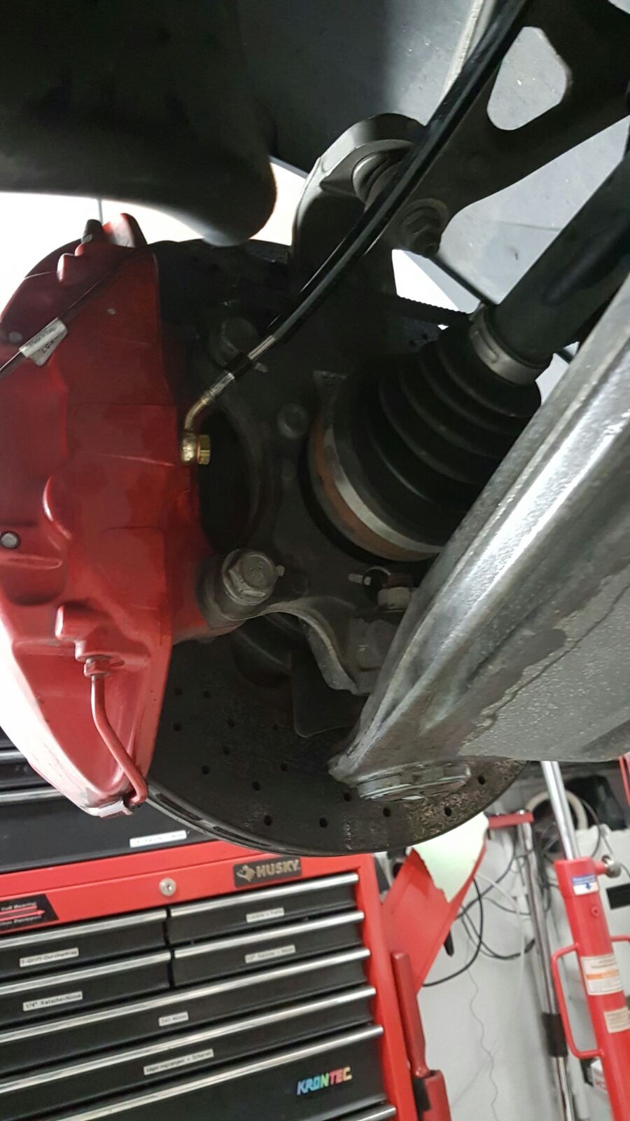

- Stahlflex Bremsleitungen

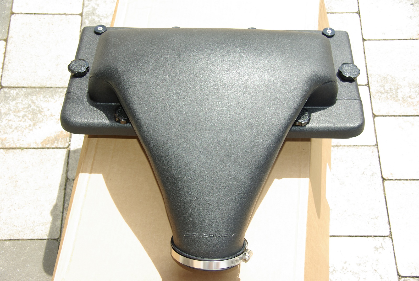

Erstmal schön alles bestellt und als alles da war, gabs ein zweites Weihnachten. Markus weiss wovon ich spreche, Stichwort Unboxing.

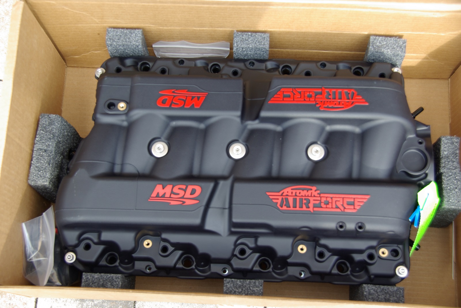

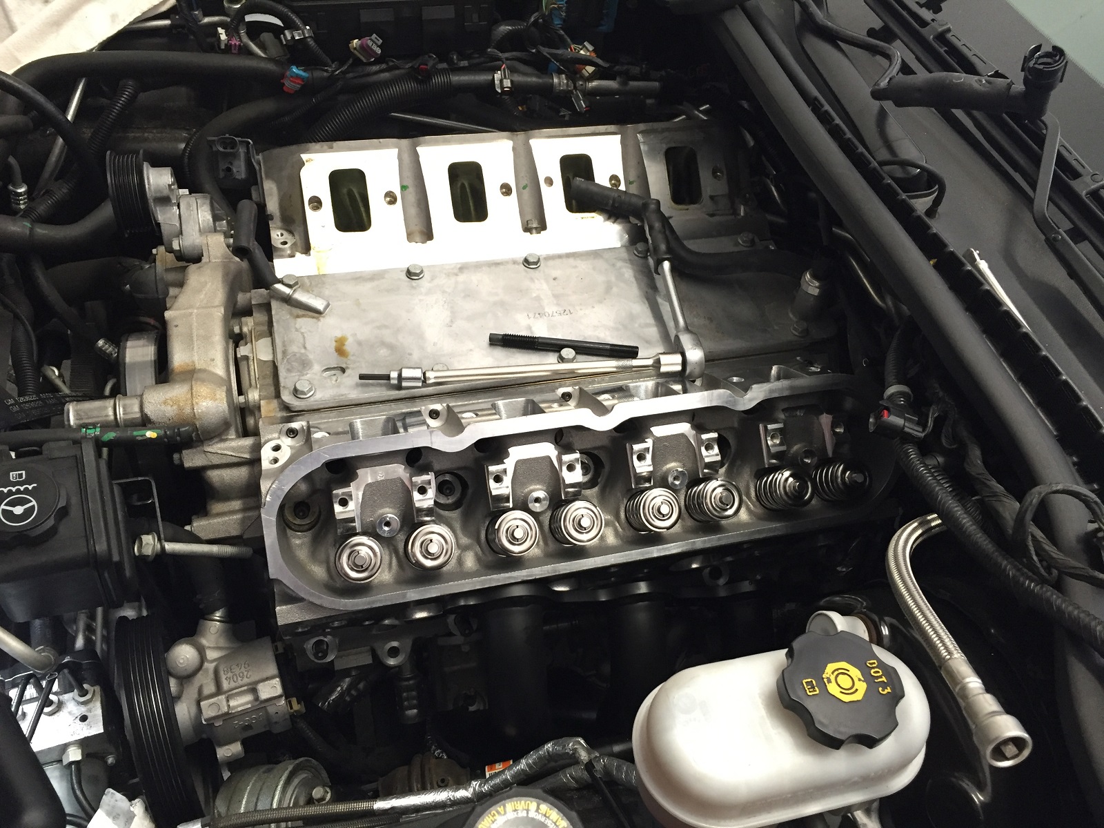

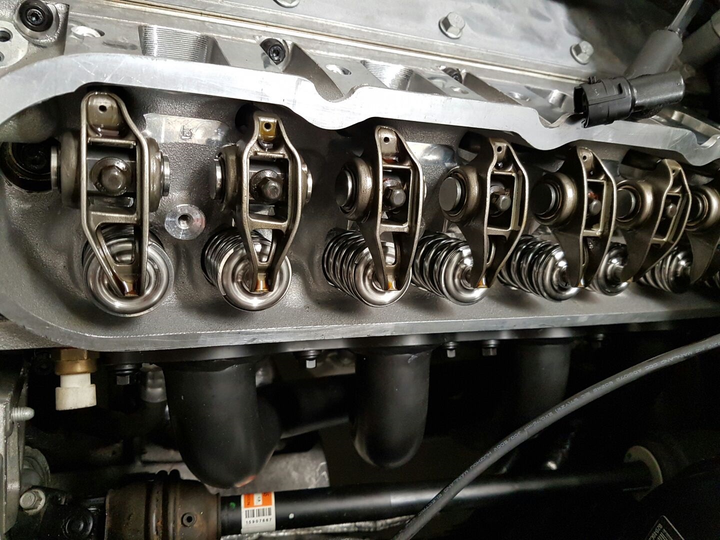

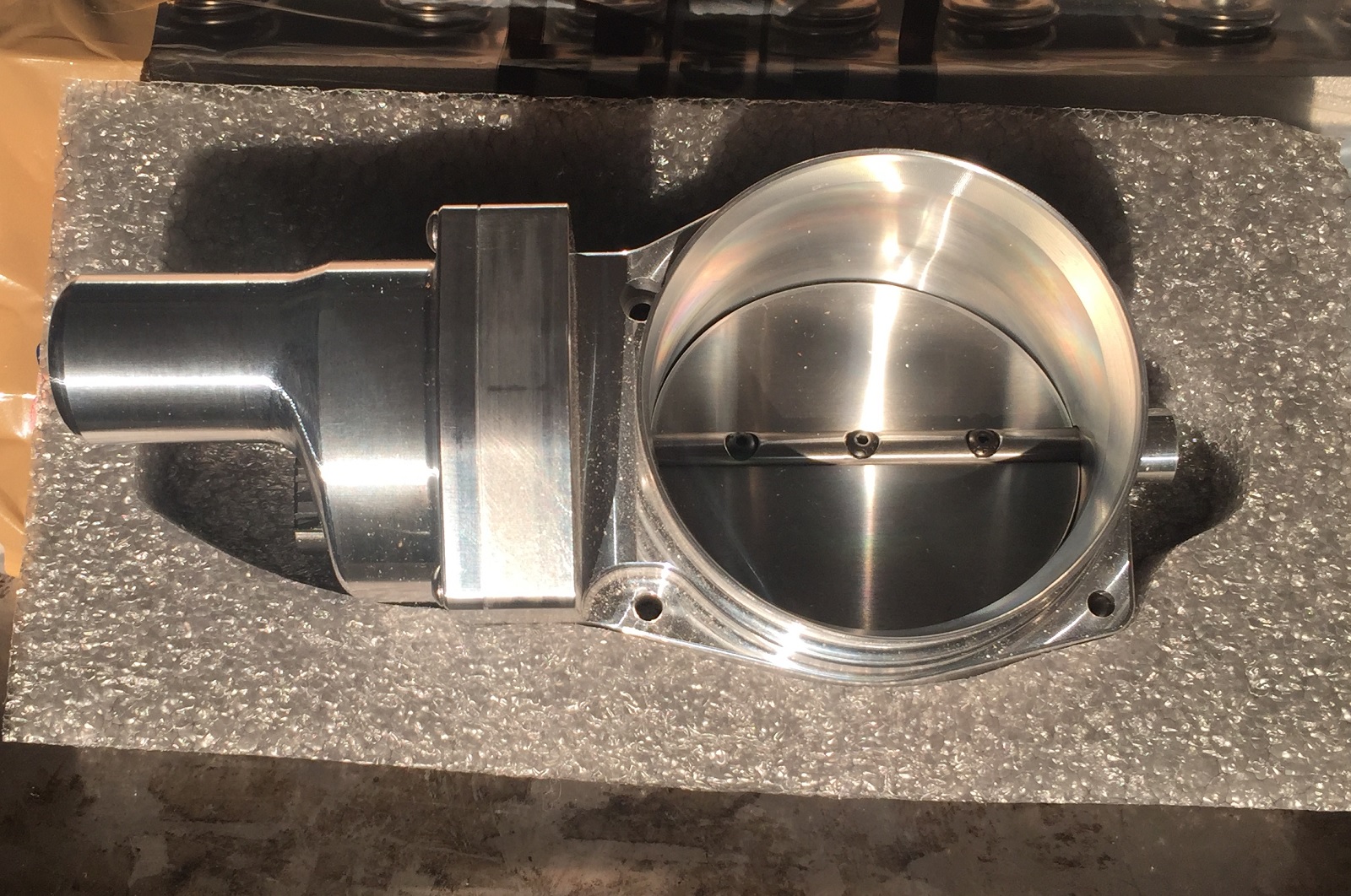

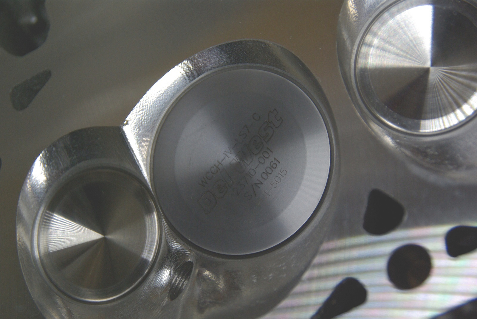

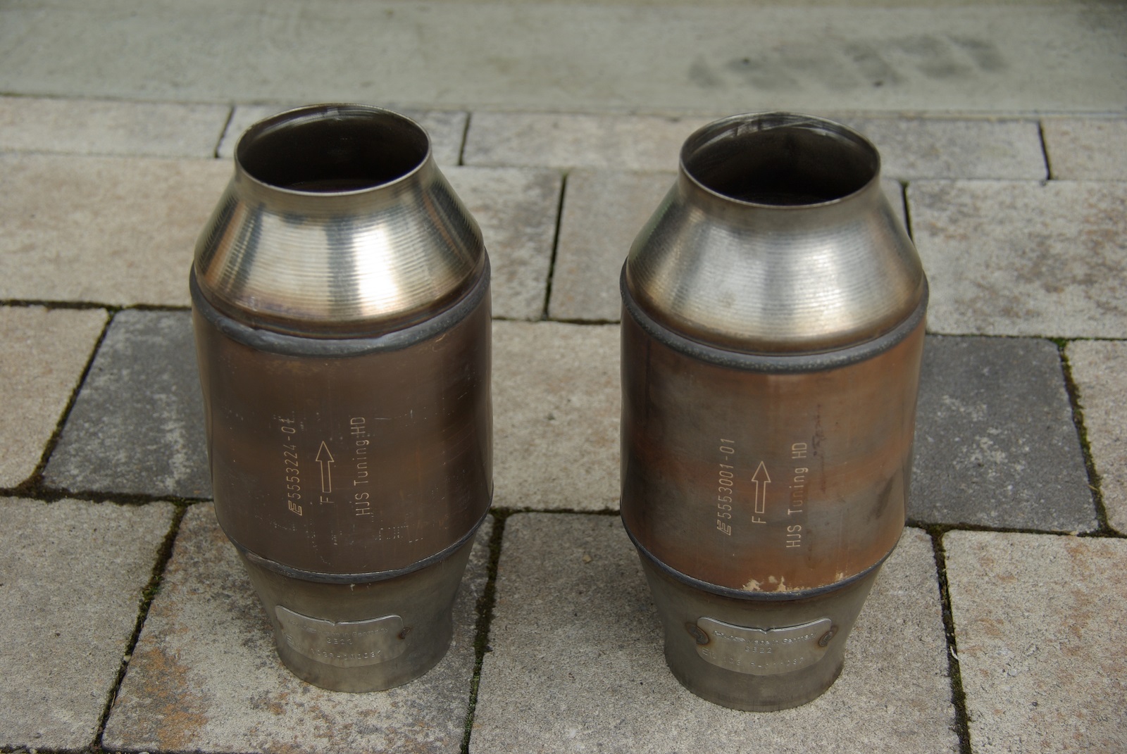

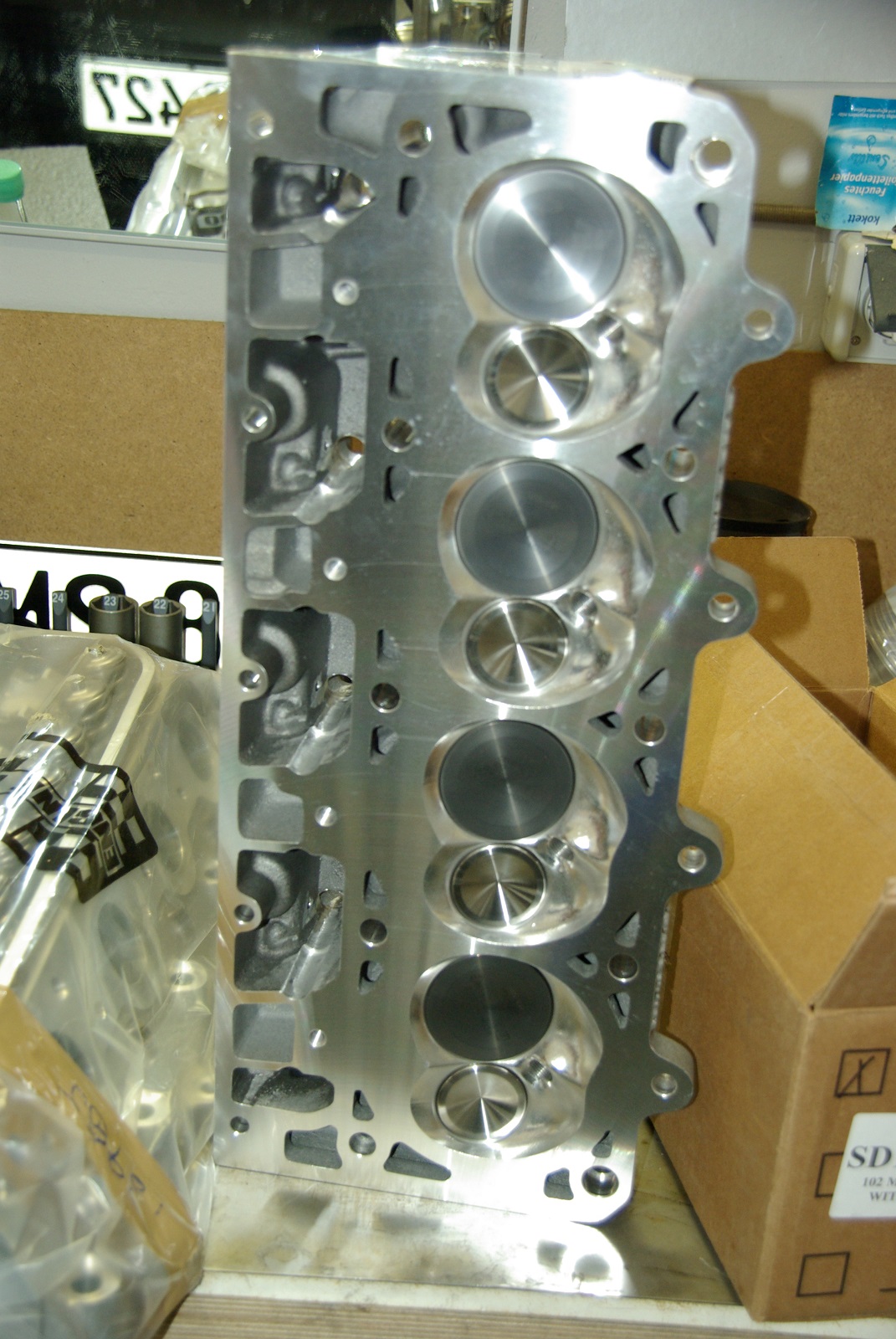

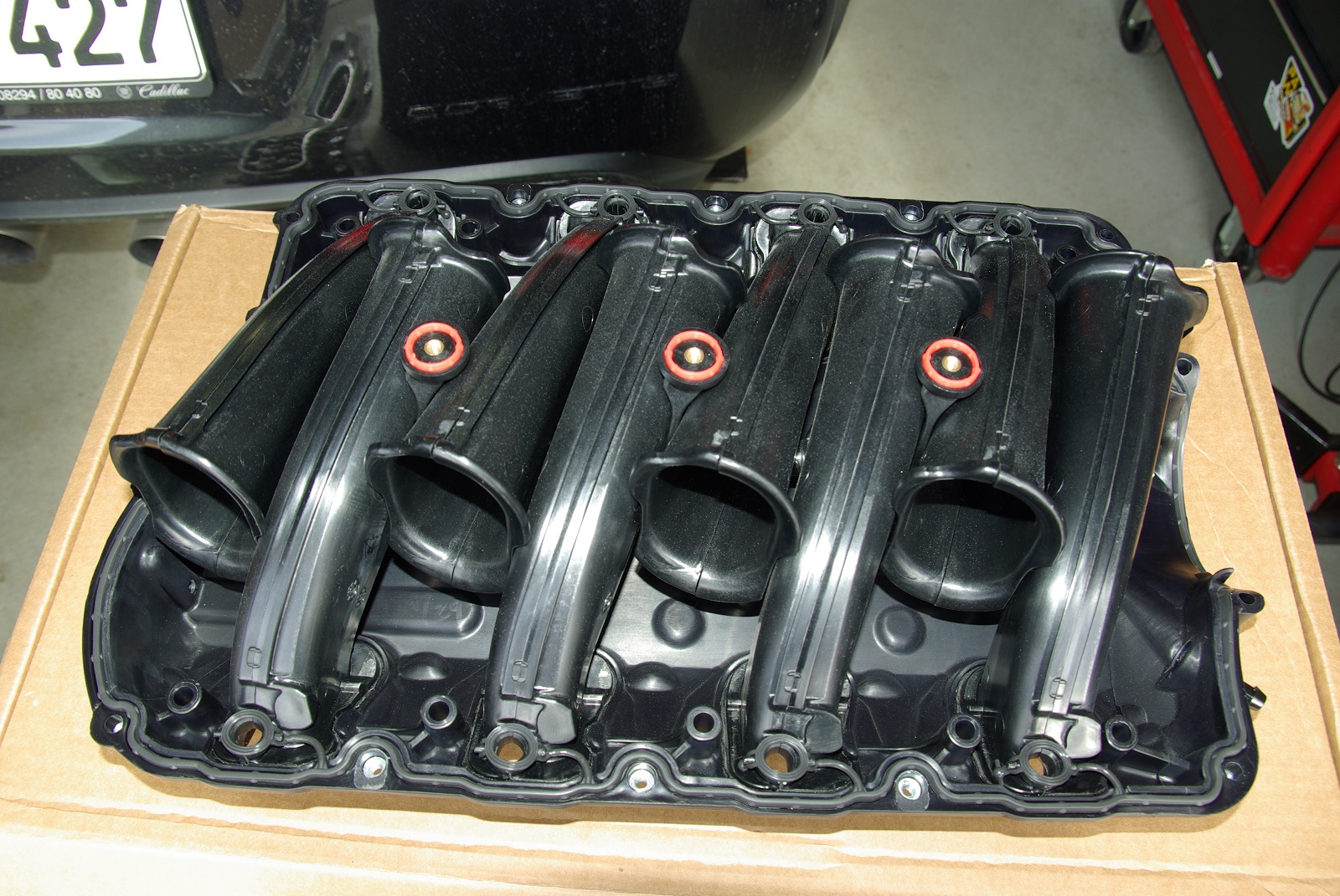

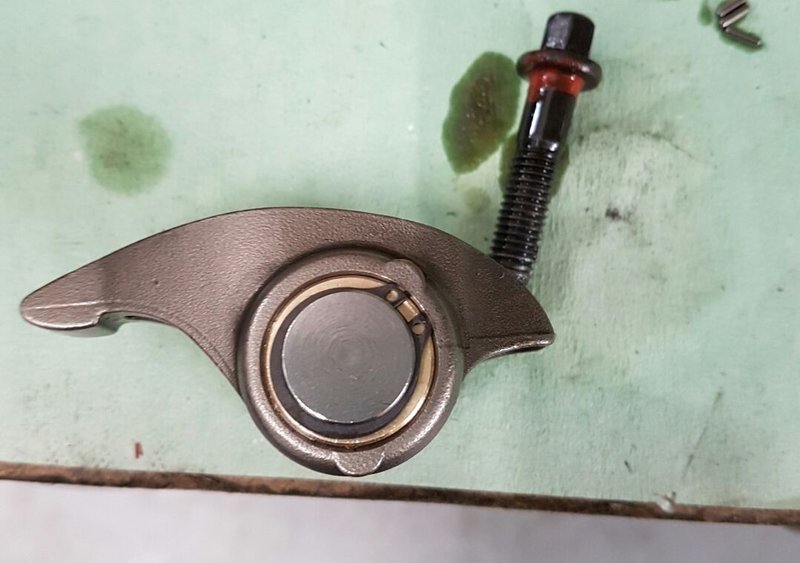

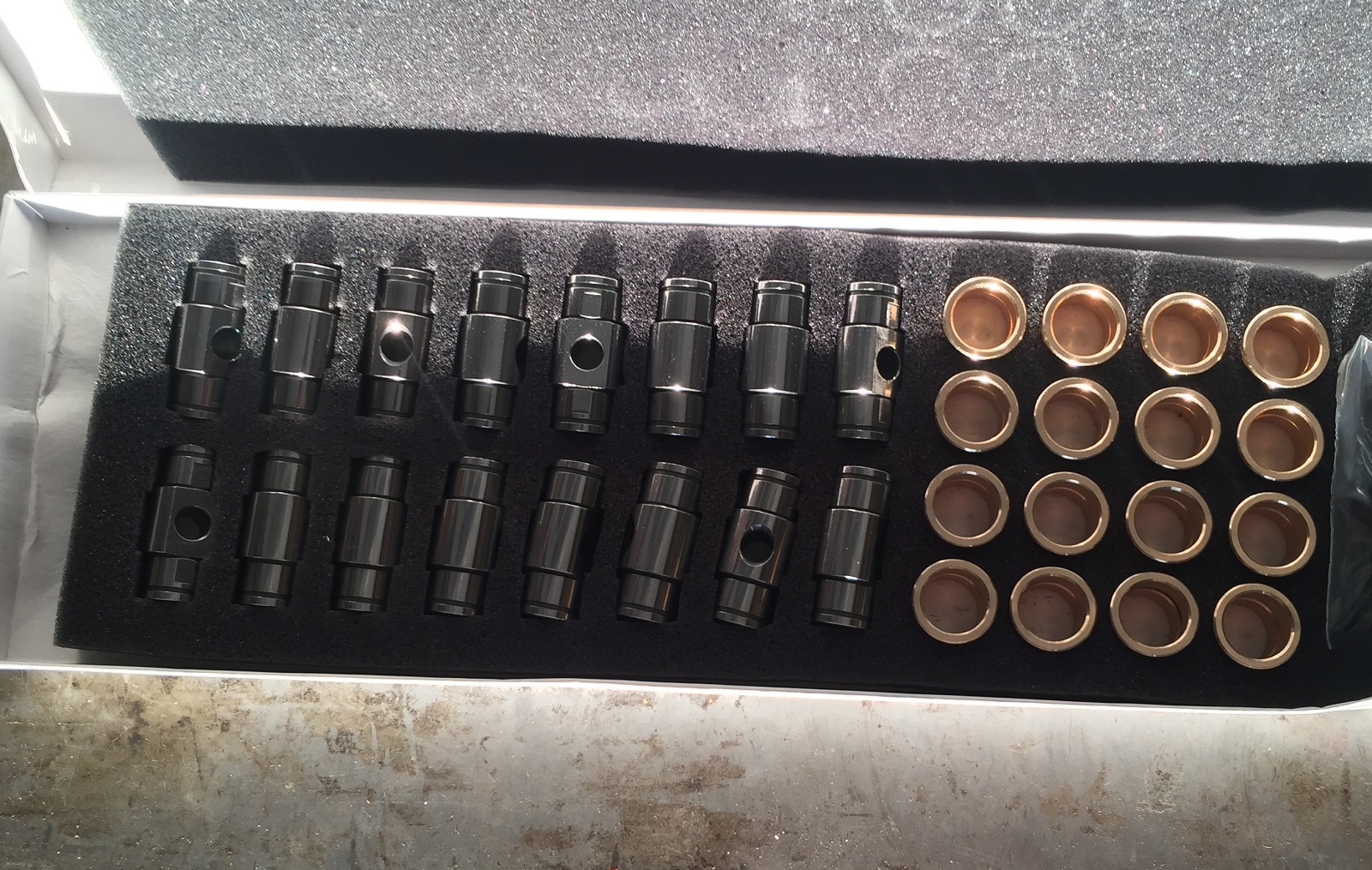

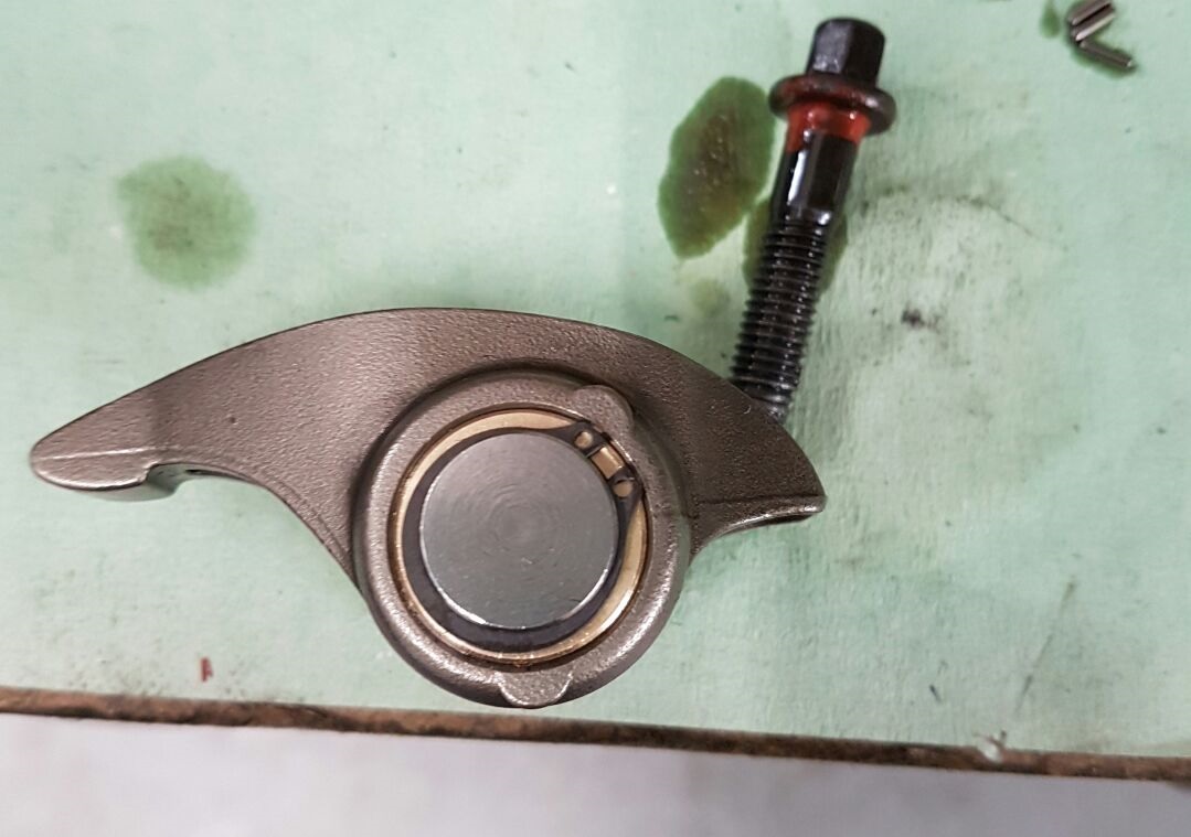

Hier mal ein paar Bilder der verbauten Teile nach dem Auspacken :

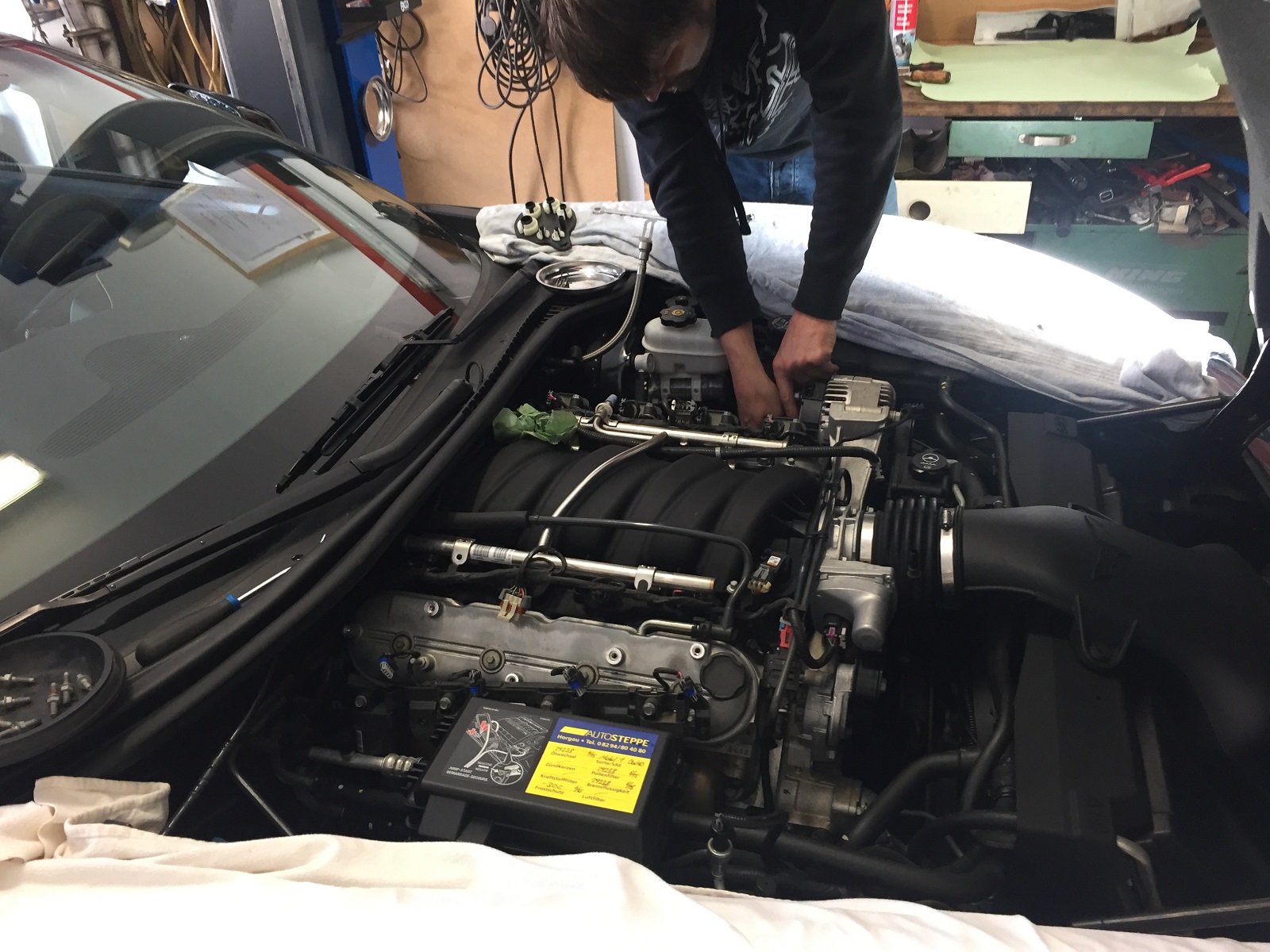

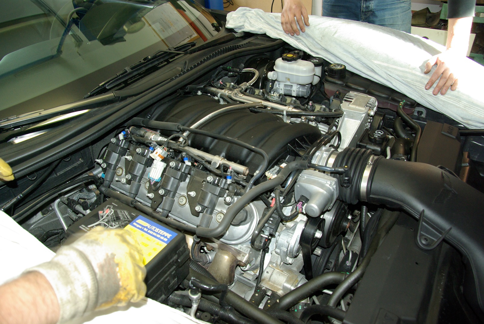

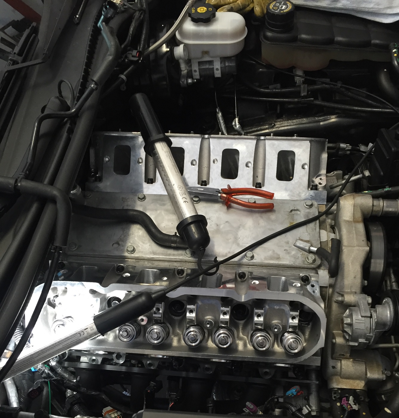

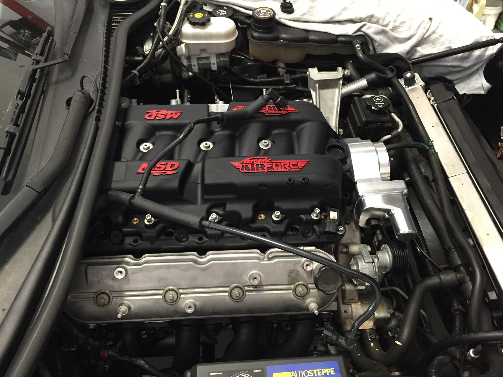

Dann konnte es endlich losgehen und alles wurde innerhalb von zwei Wochenenden eingebaut. Markus, Respekt Buddy.
Der erste Start verlief so als ob nie und nimmer je etwas an diesem Motor geändert worden wäre. Einmal mit Pedal to the metal drehen lassen um das Öl überall hinzubringen und dann ein Druck aufs Knöpfchen and the hell got loose.
Alles in allem verlief der Umbau absolut riebungslos, was ich Markus seiner Planung und Ausführung ausdrücklich zuschreiben will. Wie immer mit den Amis halt, ist ein kleines Teil bei der Lieferung vergessen worden, aber dank Adlerauge Markus der es bemerkt hatte bevor die MSD angeschraubt war und Heinz, der diesen Stopfen oder wie das Teil auch immer heißen mag
zum Glück auf Lager hatte, alles gut. Hätte bestimmt geilen Effekt gehabt, wenn das Kühlwasser aus dem Block gespritzt hätte

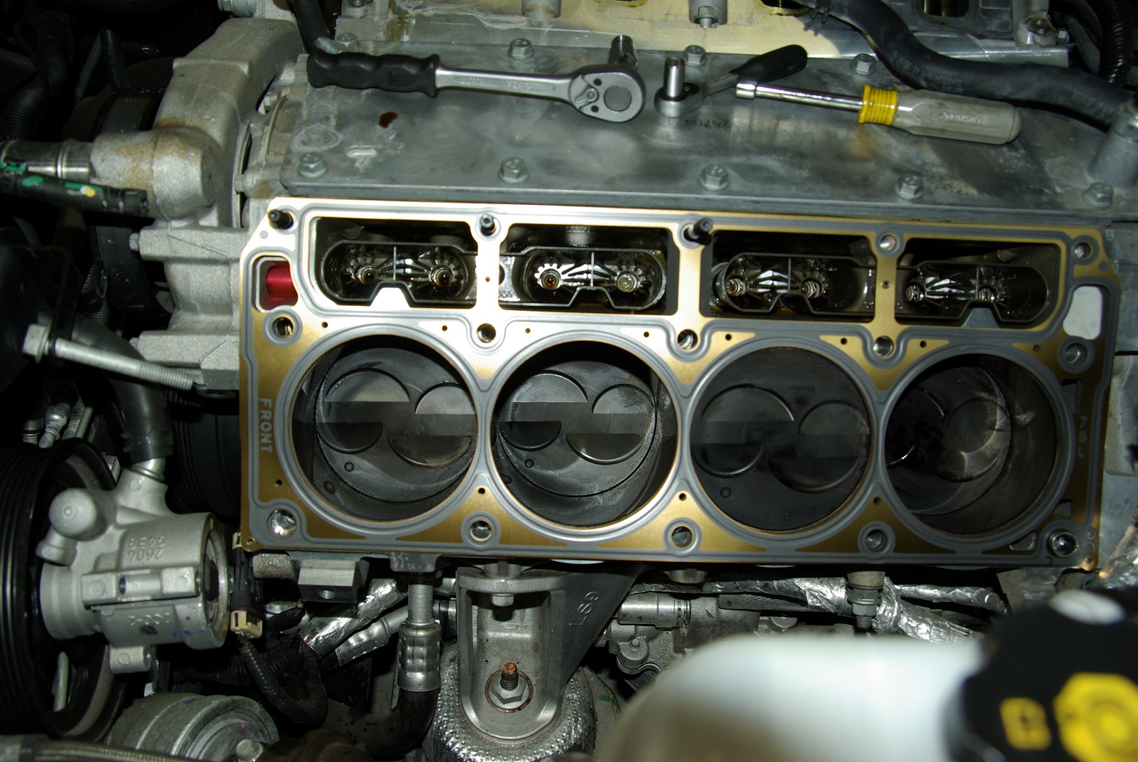

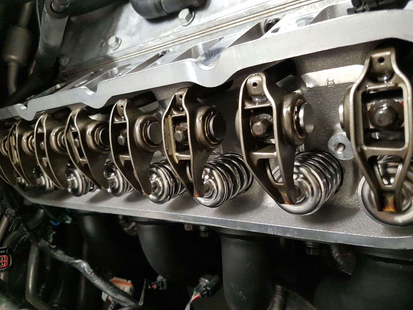

Bei der Montage der Fächer hatte Markus die geniale Idee diese von oben einzuführen, da ja die Köpfe abgenommen waren, war es nicht notwendig die unteren Ölleitungen und den Wärmetauscher abzumontieren.
Die MSD hat einen weiteren riesen Vorteil, man kann nämlich die originalen Fuelrails benutzen und muss nicht noch zusätzlich welche dazu kaufen. Optisch mögen die anderen Leitungen evtl. besser aussehen, ist Geschmacksache, aber ich habe mich für die MSD entschieden, weil alleine diese Tatsache mit den Fuelrails und dass leistungstechnisch die MSD der Fast ebenbürtig ist oder sogar minimal besser, wie man so lesen kann.
Abstimmung ist gemacht und ich bin mega glücklich...meine Traumcorvette wie ich sie schon immer haben wollte. Leistung satt und der Sound...zum Niederknien
Ein automobiler Traum ist in Erfüllung gegangen. Danke Markus!!

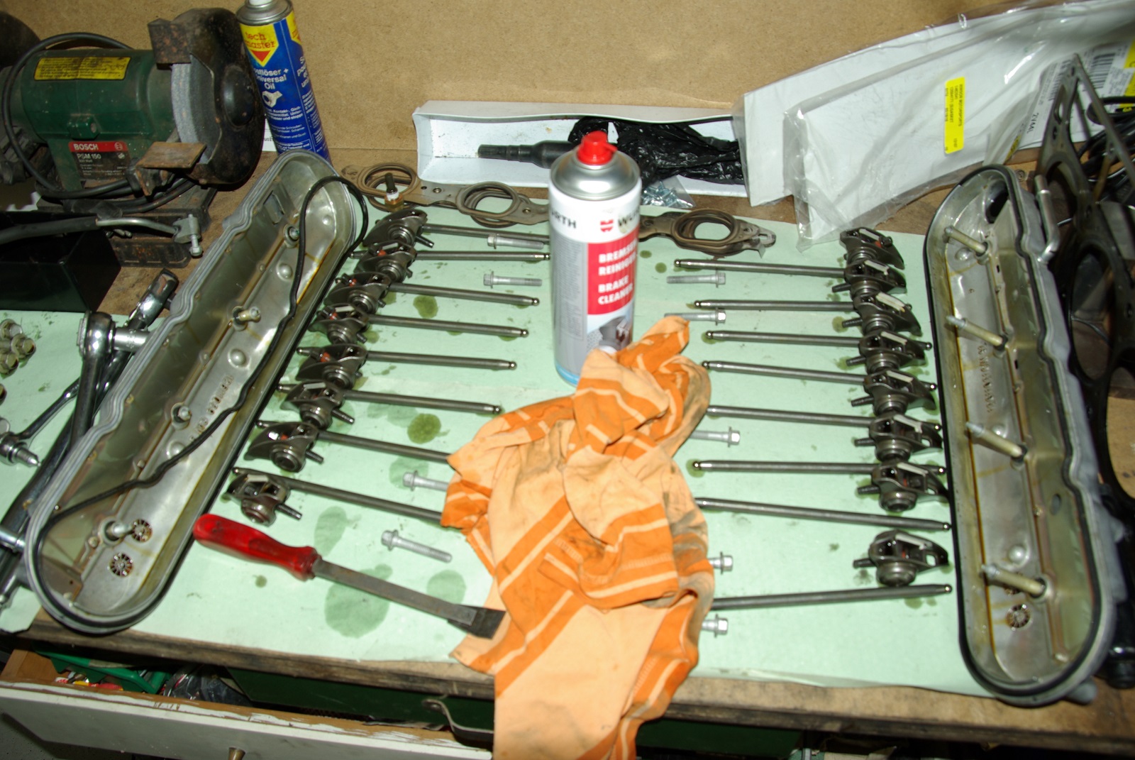

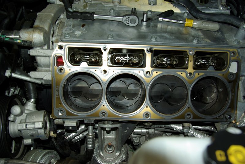

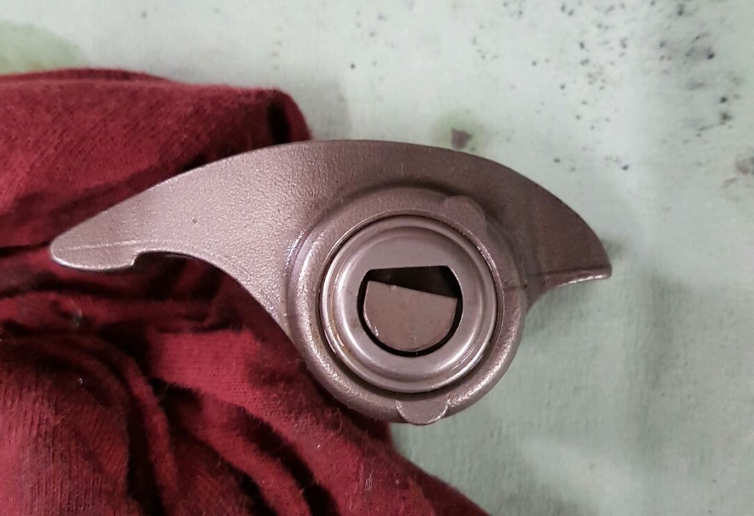

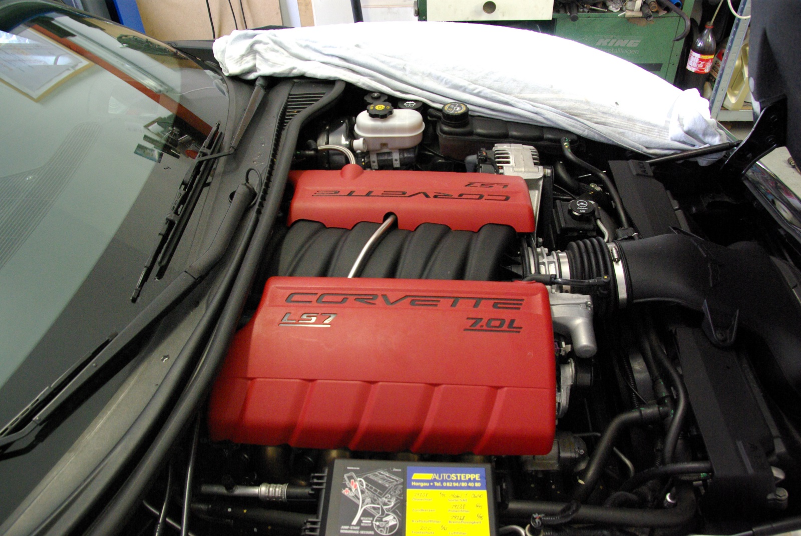

Hier noch ein paar Bilder vom Umbau :
Wenn es das Wetter zuläßt, mache ich auch noch Bilder vom Motorraum, wie er jetzt im fertigen Zustand aussieht. Imho einfach viel geiler als stock.

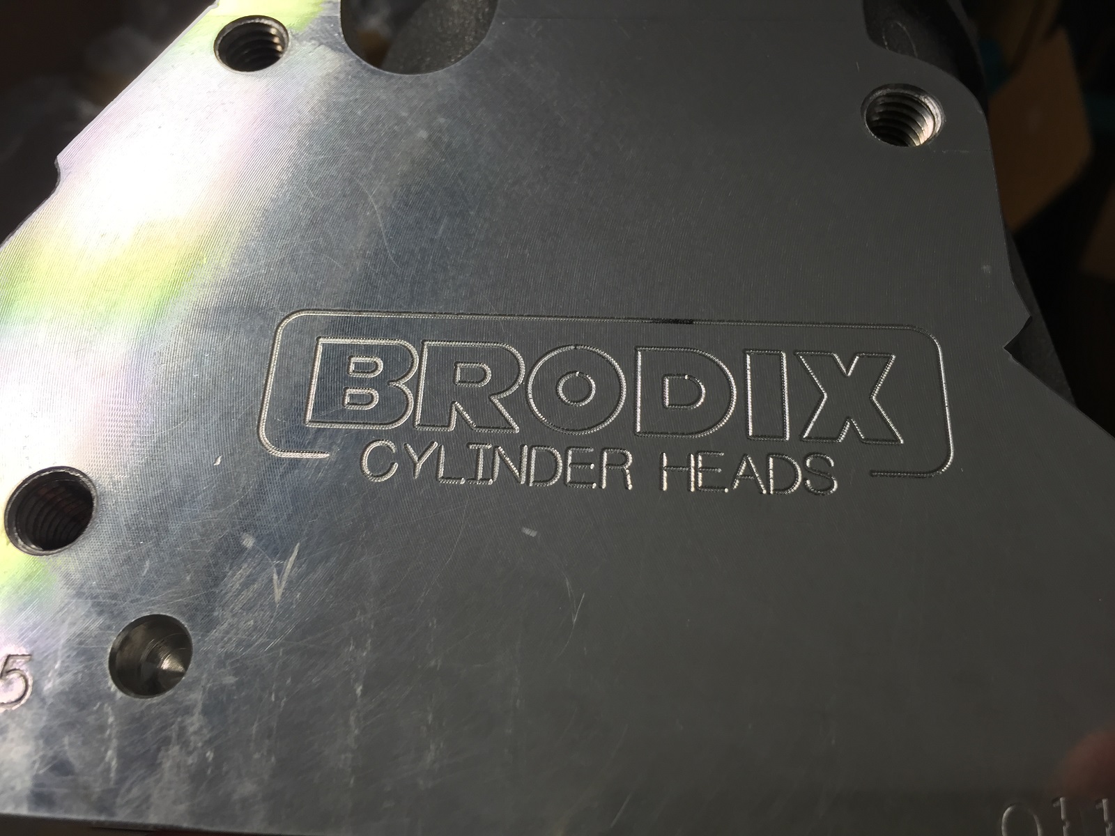

Hast Du noch genauere Informationen zur Konfiguration der Brodix-Köpfe? Welche Ventile hast Du drin? Dieses Thema interessiert mich sehr, da mich die Ventilproblematig ziemlich beschäftigt und wenn ich schon die Köpfe tausche, möchte ich gleich auf was besseres aufrüsten ;)

Mit der Performance Box hab ich auch 100-200 gemessen, nur finde ich es nicht aussagekräftig weil bei der Messung im Serientrim es 6 Grad kühl war, und bei der letzen Messung nach Umbau 16 Grad und nur zwei Versuche gestartet mit nicht gerade optimalen Schaltvorgängen vom 3. in den 4.
brooklands hat geschrieben:Absolut geile Vette hast Du...Gratuliere!
Danke auch
Nun, ich denke es gibt hier andere die viel mehr von der Materie verstehen und es evtl. besser erklären können. Mir war es wichtig Köpfe mit besserem Flow/Durchsatz zu haben. WCCH bietet die Brodix BR7 Köpfe als Stage 3 an. Dies sind nagelneue Köpfe, CNC bearbeitet, mit neuen aber zusätzlich polierten Ventilen und Führungen. Ich habe mich für die originale Titan und Stahl Variante entschieden. Das Bild mit den Ventilen zeigt die Aufschrift DelWest und zusätzlich WCCH, die gleiche Aufschrift ist auf den bisherigen Serienventilen in den Serienköpfen zu erkennen, nur ohne WCCH.
