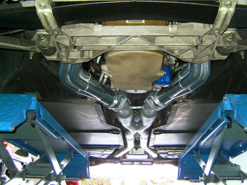

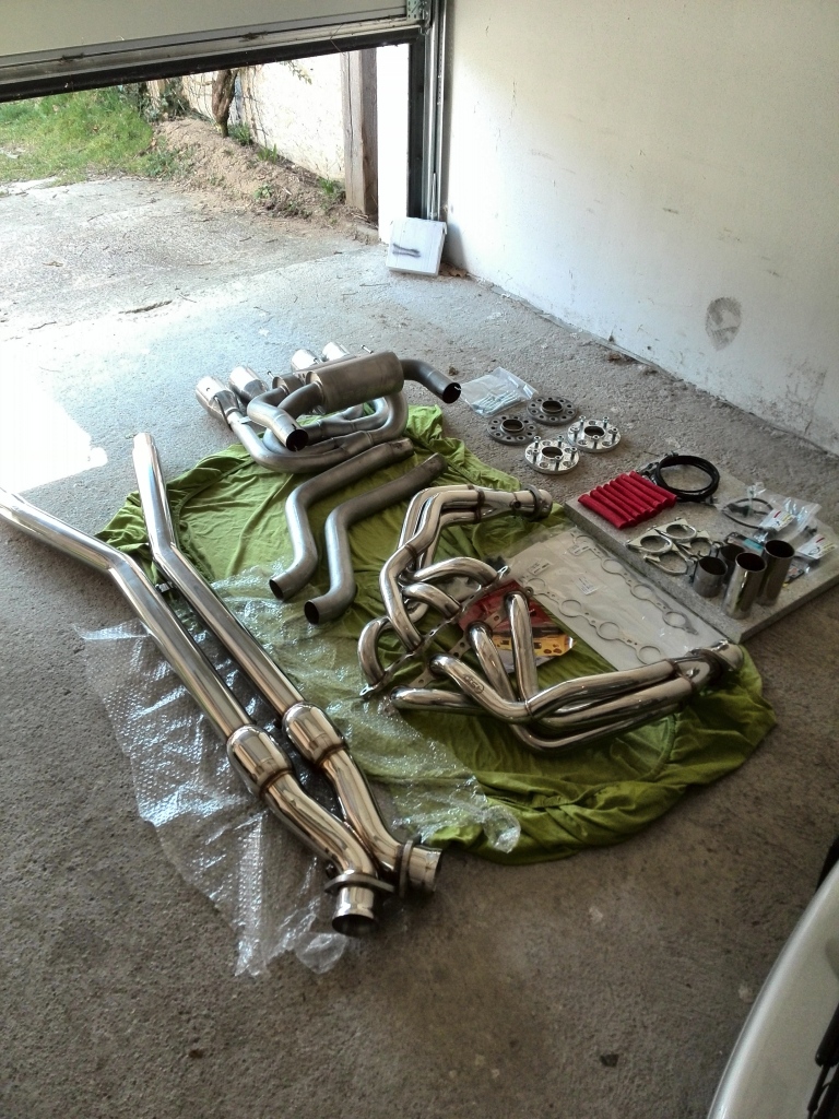

Anbei ein Bild von meiner Auspuffanlage, die würde ich nie mehr hergeben wollen
Wenn ich die nicht gefunden hätte - dann hätte ich mir die OBX bestellt, siehe hier:
eBay item number: 201095302064
Die wäre mir inkl. Lambda-Verlängerungen, Krümmerdichtungen, Schellen, Versand, Zoll, MWST und ein bisschen Verhandeln auf rund 1000 Euro gekommen mit dem Dollarkurs von vor 1,5 Jahren. Wird heute eine Spur teurer sein. Aber es gibt viel positives Feedback zu der Anlage, Forumsuser haben mir auch Videos gesendet vom Klang etc. - also das wäre meine Wahl gewesen. Nur sind mir kurz davor die DTS Headers reingelaufen und die musste ich haben
Den Umbau habe ich echt nie bereut!

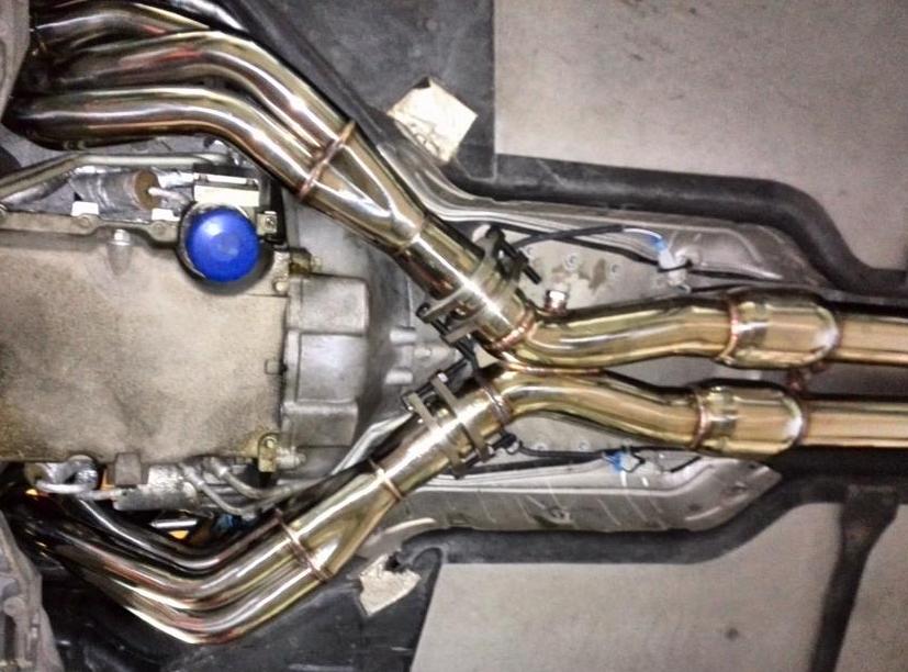

Kooks Longtubes mit Keramikbeschichtung.
Fahre ich seit zwei Jahren. Hitze Probleme gibt es damit keine. Wichtig ist dass man sie vernünftig verbaut, so dass sie keinen kontakt zu Kabeln oder Leitungen haben.

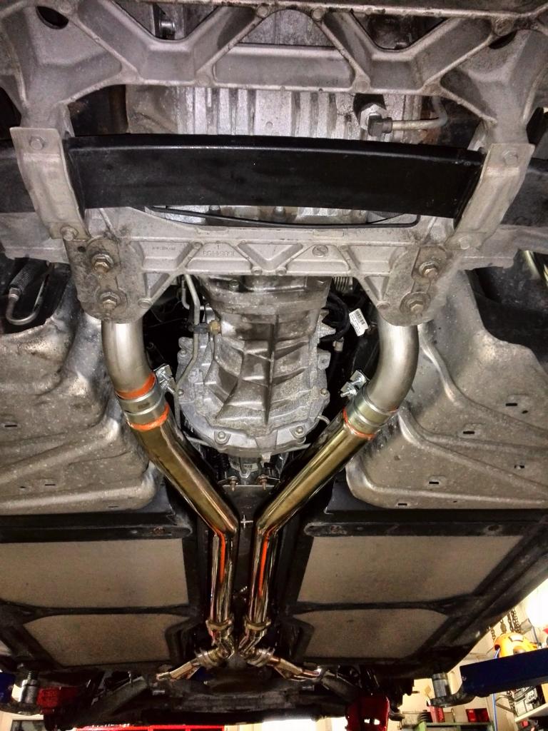

Ich hab Fächer Kats und Pipe von American Racing (damals noch von LOMA vertrieben ^^) und meine Borla Stinger.
Bin sehr zufrieden vor allem mit dem Sound!!!
Lampe war zwar auch an aber dank Markus (Muk69) nicht mehr.
Hab für Krümmer und Kats 1900€ bezahlt.
