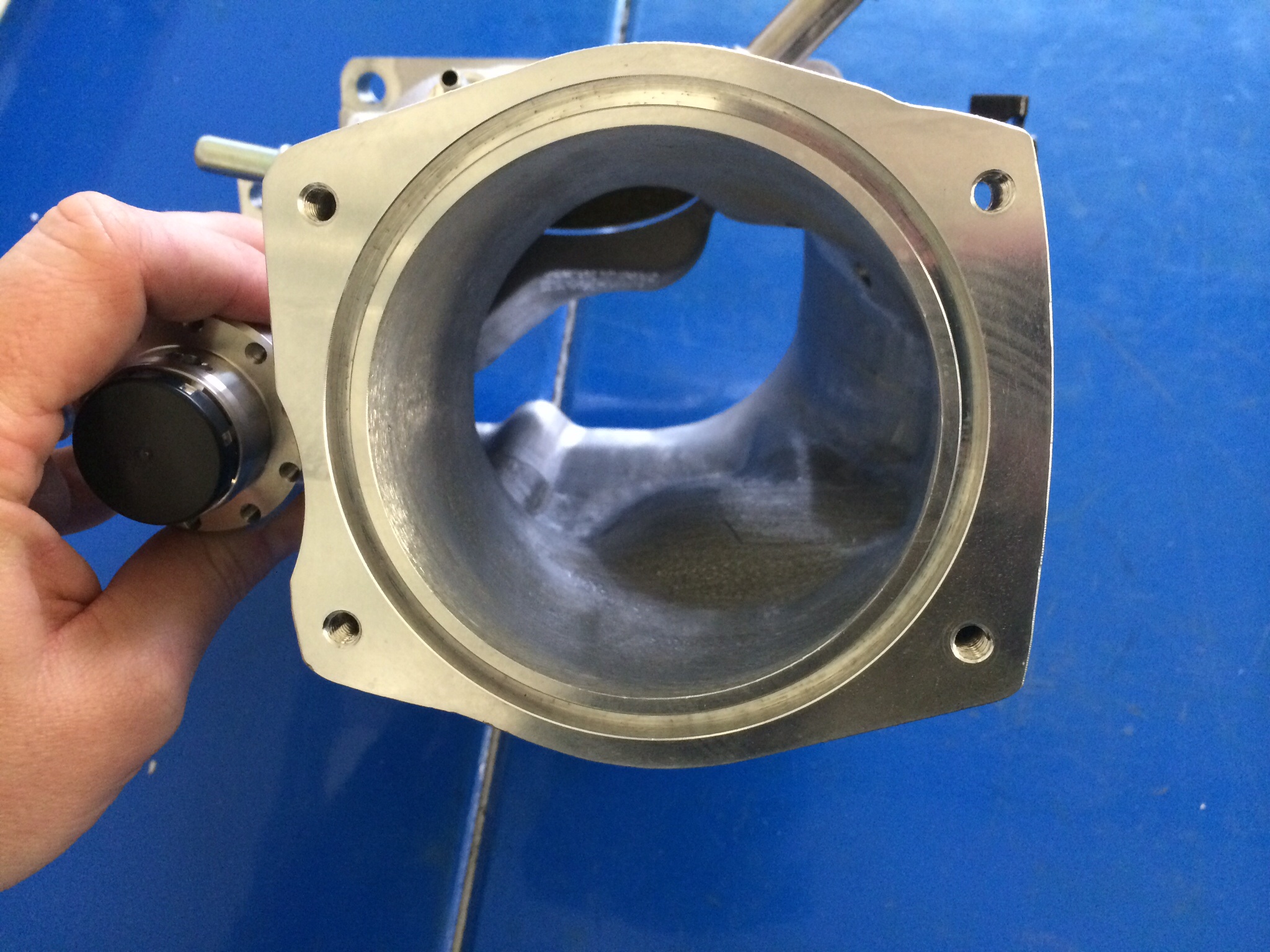

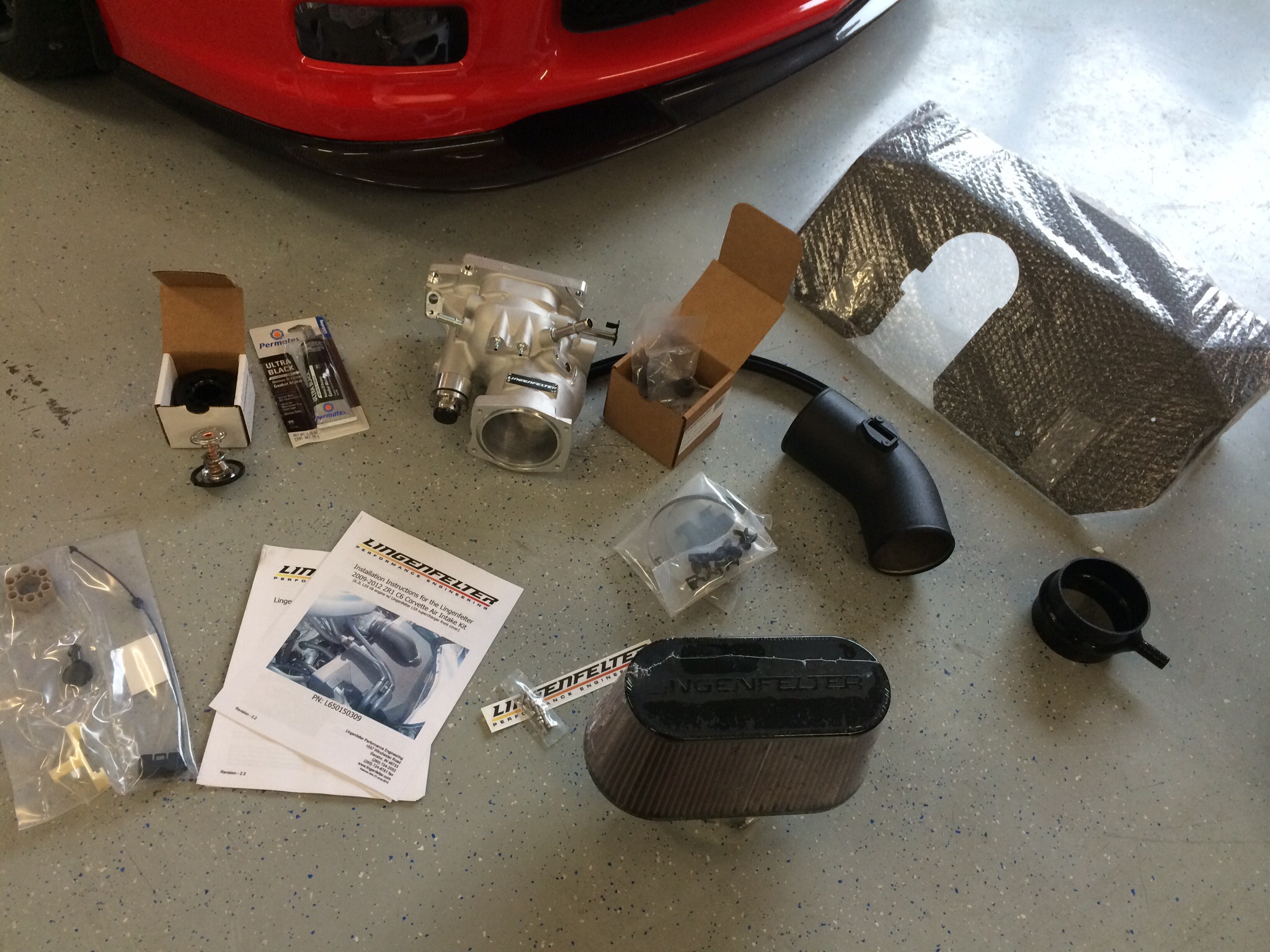

Heute kam der erste Karton aus den USA mit den Lingenfelter Teilen:

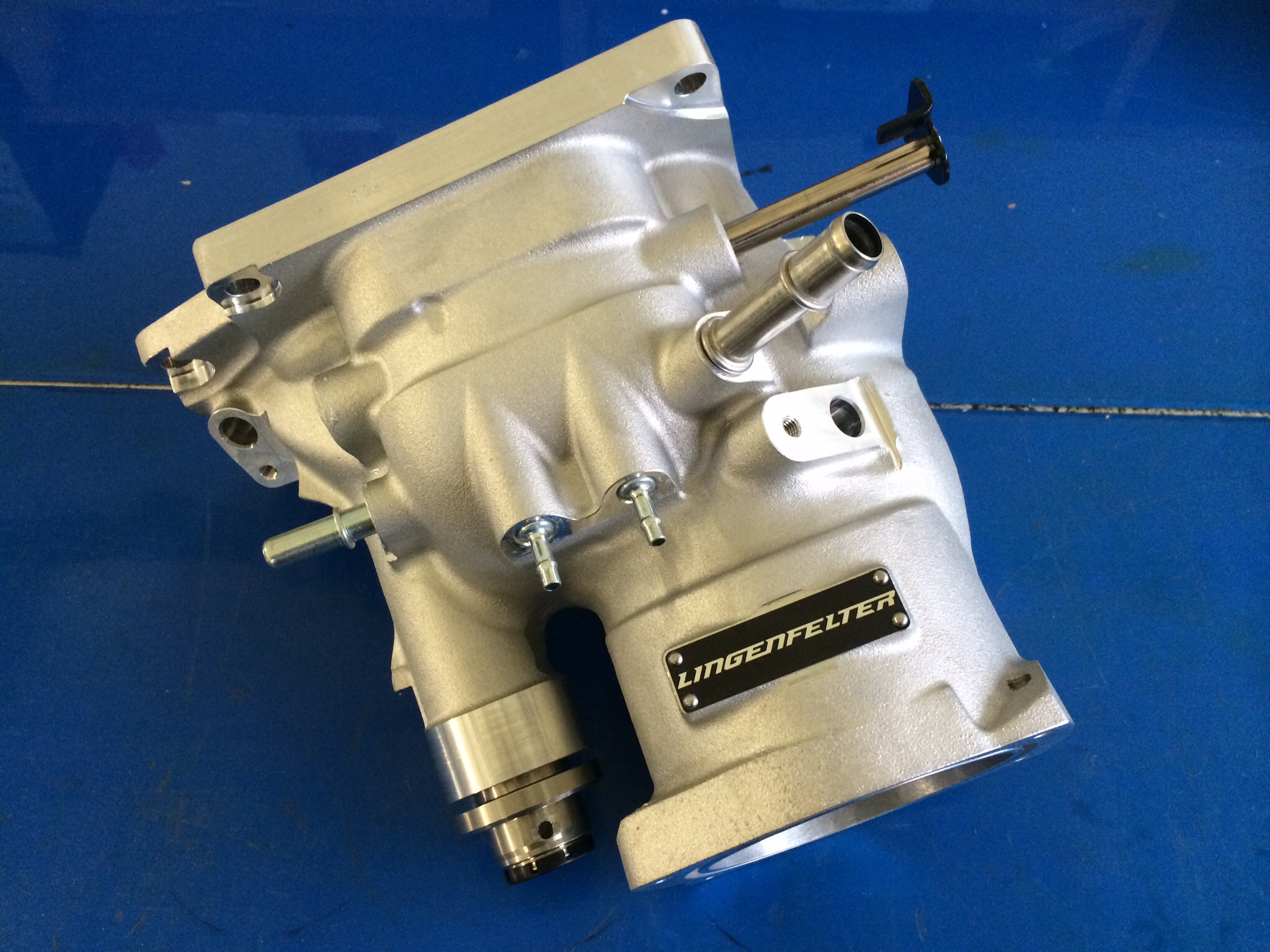

Lingenfelter Drosselklappenstutzen:
die Weiße war doch vor kurzem bei mobile? Hast du gekauft oder verkauft ? Weiß ist auch sehr schick
