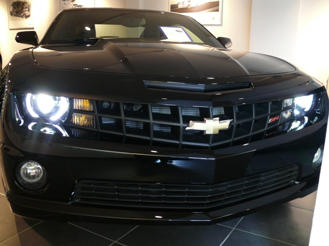

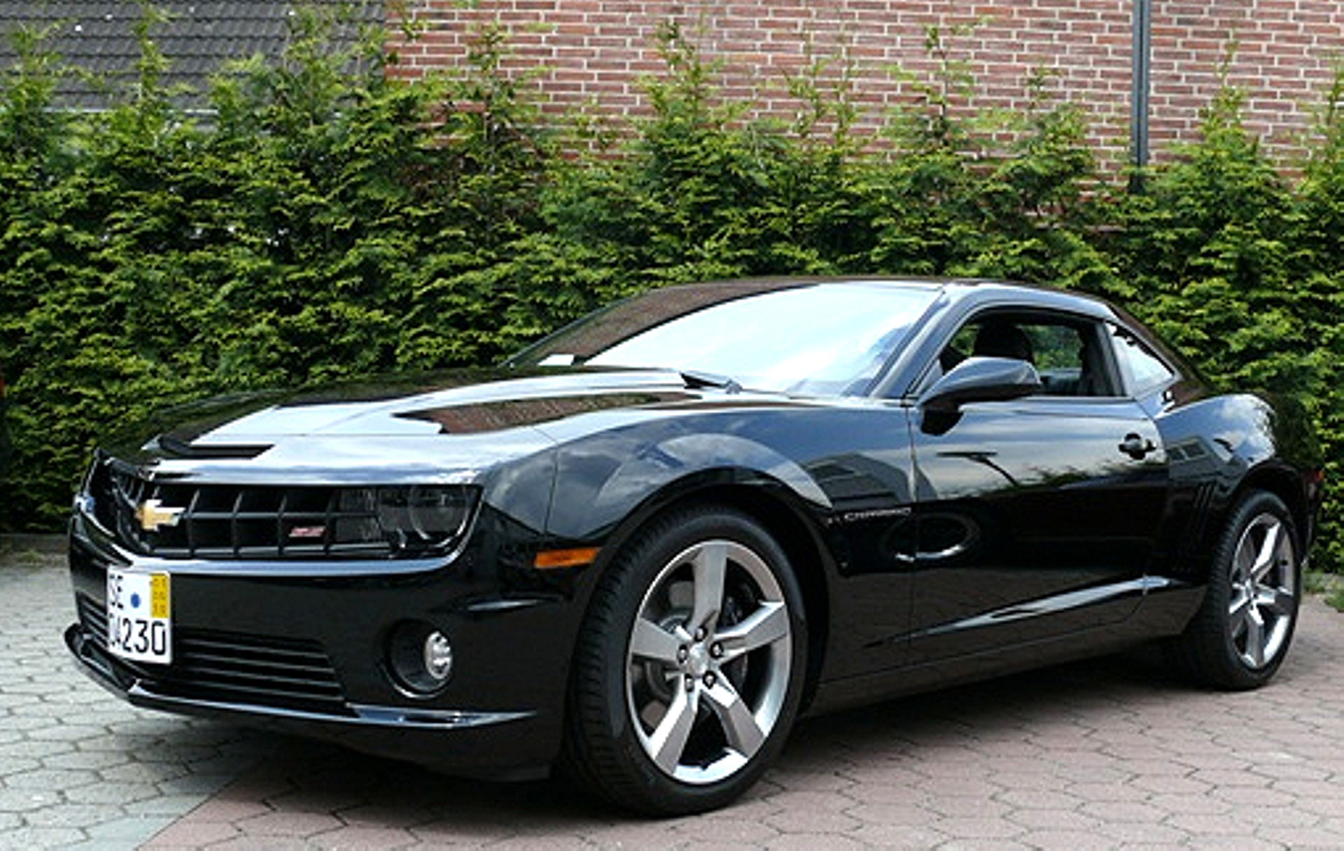

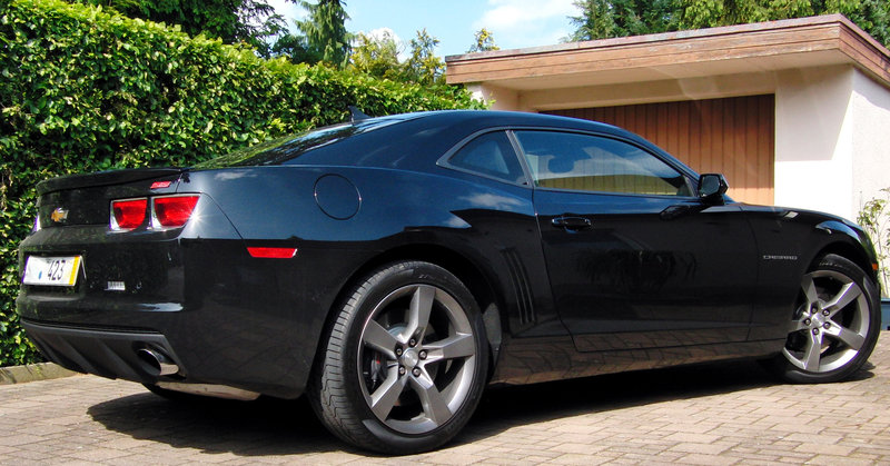

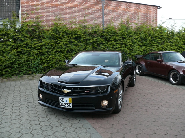

Hier ein paar Bilder von dem noch völlig jungfäulichem Wagen in Hamburg:

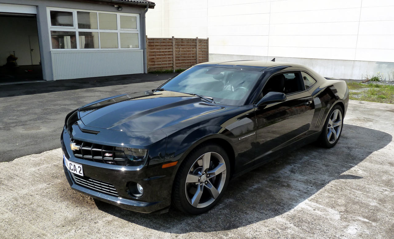

nach einer genialen 750km Überführungsfahrt nach Hause im Hof:
Und nach der ersten Ausfahrt in die Alpen:
Über die erste Fahrt nach Hause brauch ich nicht viel berichten... das Auto war damals noch sowas wie ein Alien auf Deutschlands Strassen, das Feedback der anderen Autofahrer war einfach unbeschreiblich... die wohl beste Fahrt meines Lebens!

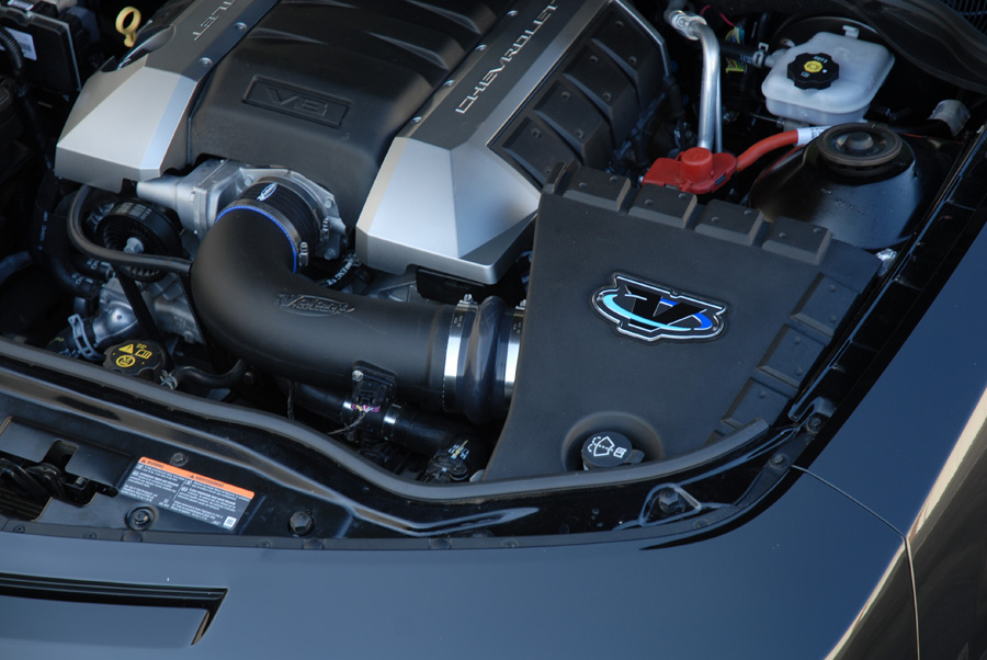

CAI (Volant):

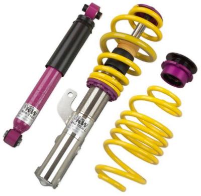

Fahrwerk (KW V1)

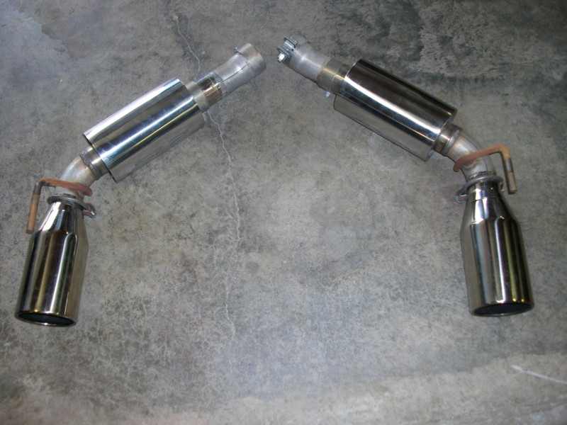

Und ein etwas lauterer Endtopf (SLP Loudmouth 2 - der übrigens bis heute noch verbaut ist)

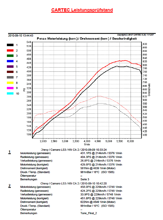

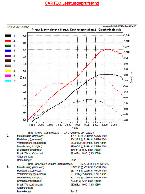

Angebote was die Softwareoptimierung angeht, gabs damals eigentlich noch keine in Deutschland. Auf der Suche nach Optionen bin ich schnell bei Kraftwerk gelandet. Die hatten zwar zu diesem Zeitpunkt noch keinen V8 auf dem Dyno gehabt, aber das Angebot als Versuchskaninchen herzuhalten konnte ich nicht abschlagen. Also ab nach Hünfeld, 3 Tage auf dem Dyno um ein paar Gäule aus dem Setup zu kitzeln, das völlig sinnfreie Skip-Shift zu killen, den Speed Limiter zu entfernen und den Drehzahlbegrenzer auf 6.800 zu setzen.

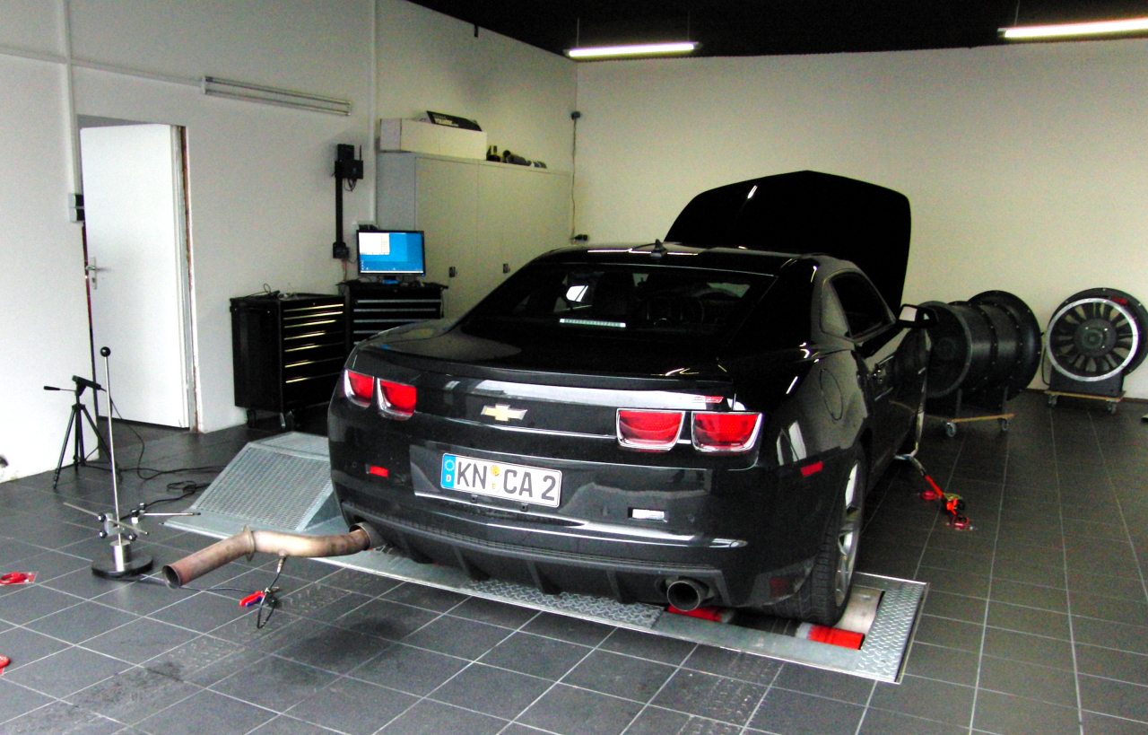

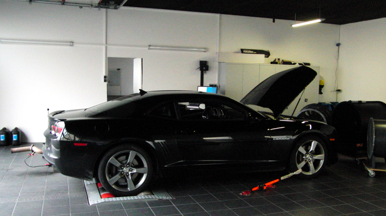

Bei Kraftwerk

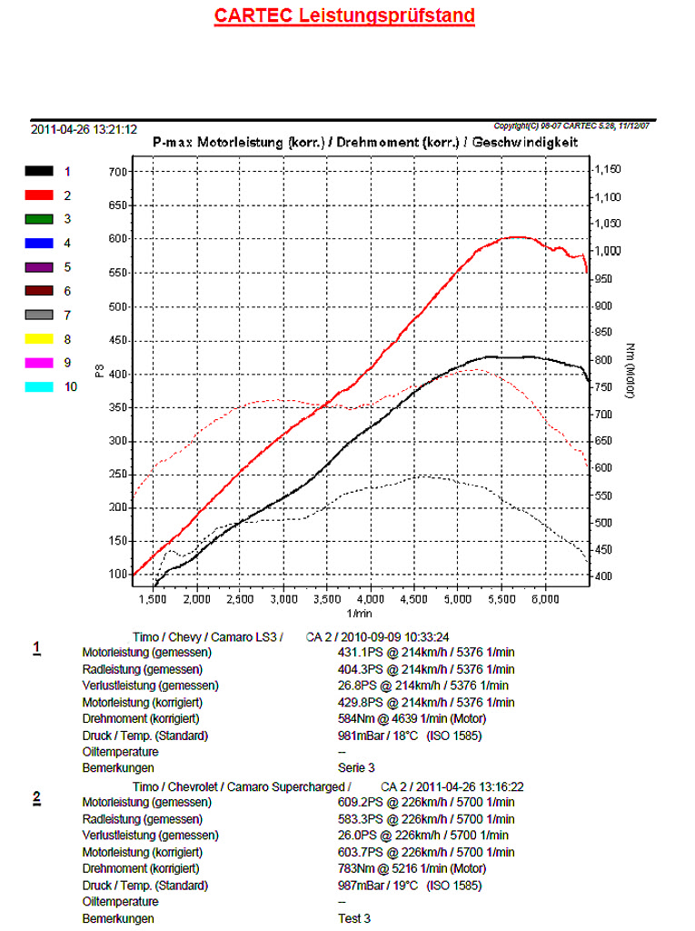

Das Ergebniss konnte sich damals sehen lassen, das Auto stand damals schon ganz gut im Futter, die 22 zusätzlichen PS waren dennoch durchaus zu spüren!
Dyno-Sheet
Im Grunde waren das auch schon alle Modifikationen, die in 2010 durchgeführt wurden. Im September war jedoch klar, dass die SLP Töpfe dem Namen Loudmouth einfach nicht gerecht wurden. Das Dyno-Video bei Kraftwerk zeigt das ganz gut - der Dyno war lauter wie das Auto selbst:

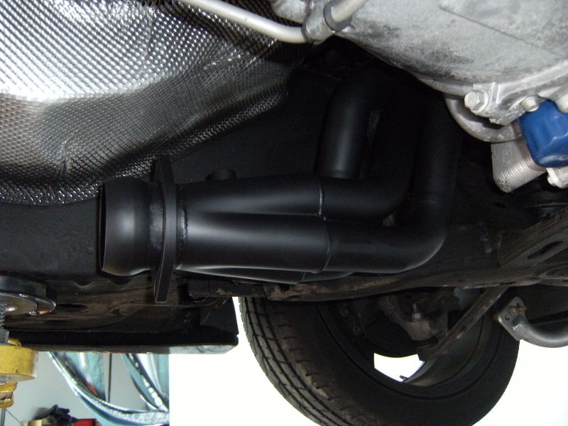

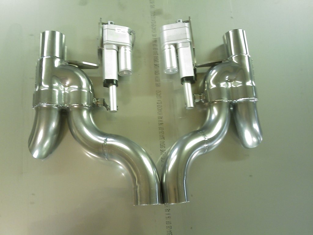

Ergo mussten Diverters her... das passende Material war bei Noweeds schnell gefunden und aus dem zivilisierten Auspuffsound wurde schnell ein ziemliches Donnerwetter
Noweeds
sorry, bescheidene Qualität
Mit den Noweeds wurden noch Spurplatten (22mm rundum) verbaut, in diesem Setup gings dann mit breiter Spur und einem noch breiterem Grinsen in die Winterpause. Die wurde primär mal mit Recherchen verbracht wie das Auto weiter "optimiert" werden könnte. Dinge wie Nockenwelle, Strokerkit & Zylinderköpfe, Kompressorumbau waren nur ein paar Dinge die es zu erforschen galt... dazu aber mehr im 2011er Kapitel

CAI (Volant):
Fahrwerk (KW V1)
Bei Kraftwerk
Dyno-Sheet

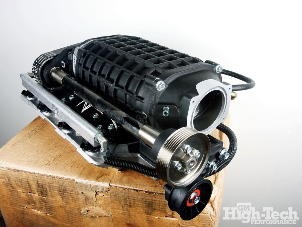

Magnacharger TVS2300:

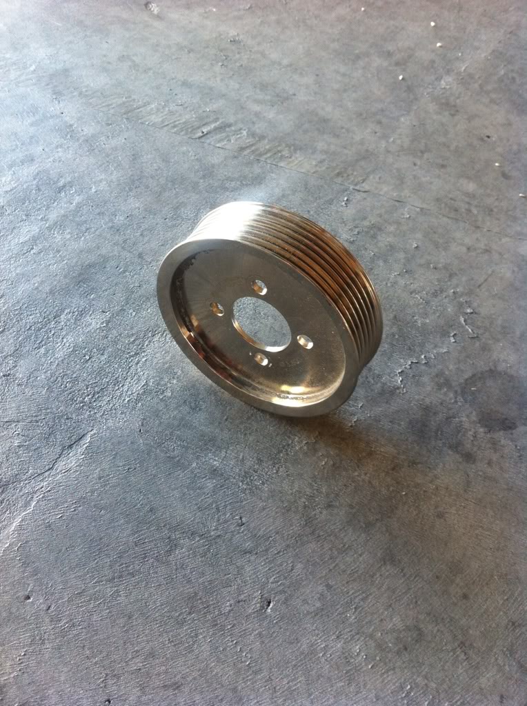

3.6 Pulley (8.5psi):

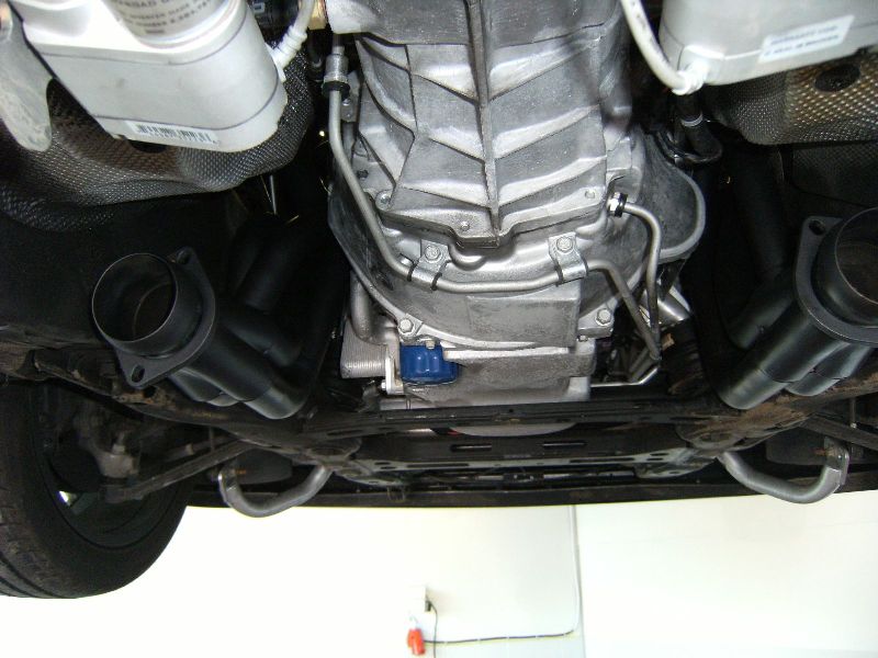

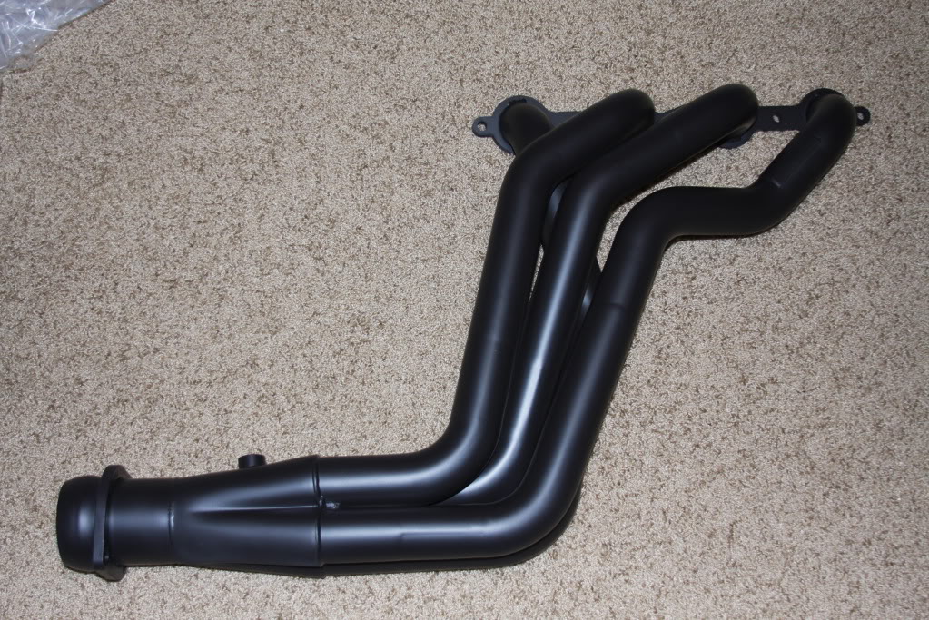

Kooks 1 7/8'' Fächerkrümmer mit HighFlow Cats:

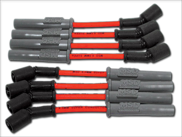

MSD 8.5mm Zündkabel mit Iridium Zündkerzen:

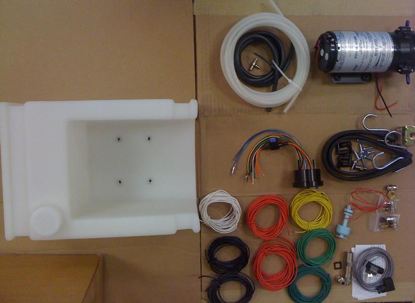

Coolingmist Water/Methanol Injection:

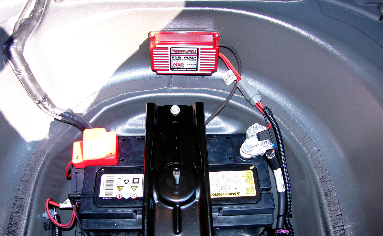

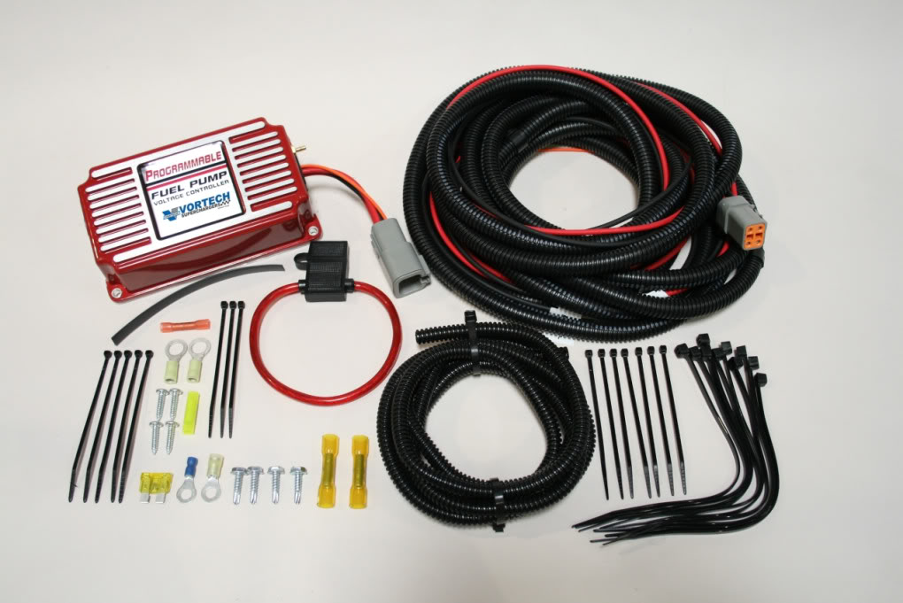

MSD Programmable Fuel Voltage Booster:

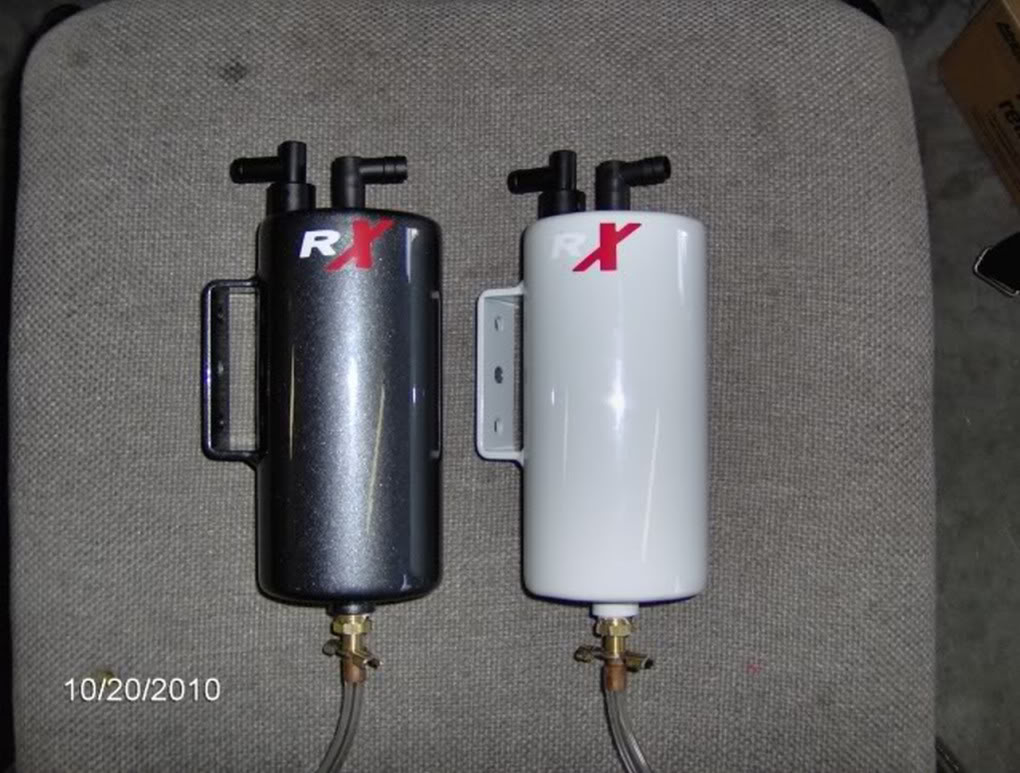

RX Catch Can

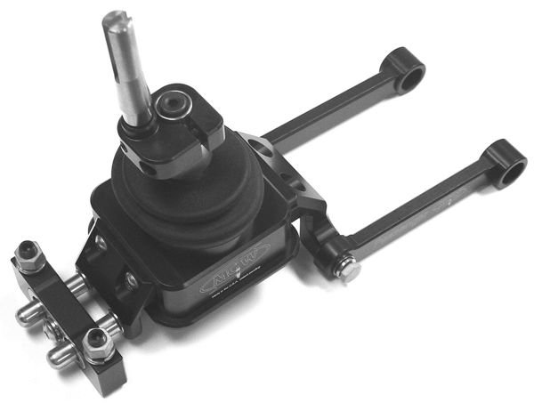

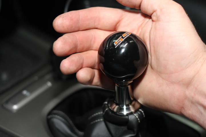

MGW Short Throw Shifter:

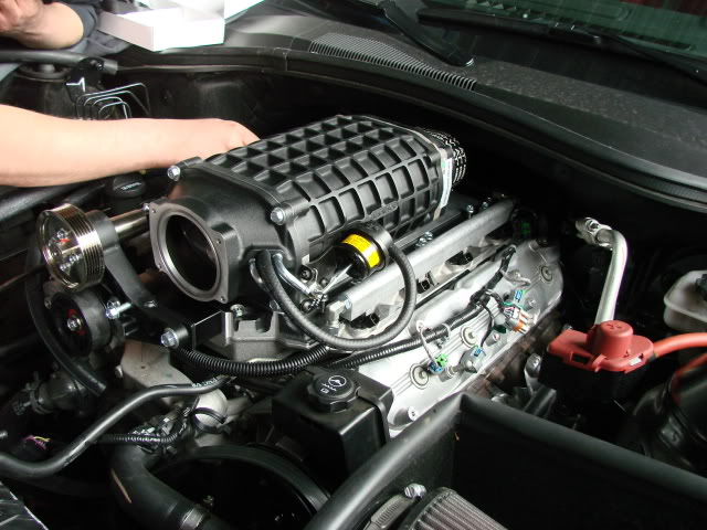

Die Wahl des Blowers war im Grunde ja einfach. Der Magnacharger war damals der einzig verfügbare für den es auch ein Gutachten gab. Der Blower alleine, ohne weitere Umbauten hätte irgendwas zwischen 520 und 570 PS gebracht (je nach Tune). Das war allerdings nicht genug...
Um einlass-seitig mehr Luft rein, und auslass-seitig mehr Luft rauszulassen, fiel die Wahl auf den RotoFab CAI und auf Kooks Fächerkrümmer (1 7/8'') mit 200cpi HighFlow Kats. Für die hatten wir damals ein extrem günstiges Angebot von Maryland-Speed. Maryland hatte auch eine Keramikbeschichtung der Krümmer in Programm (JetHot2000 in Satin Black), die gabs glatt gratis noch oben drauf (wir hatten eine grössere Sammelbestellung am Start).
Auch wenn das Thema Keramik-Beschichtung immer wieder Diskussionen hervorruft... für uns war der Vorteil klar und stand nicht zur Debatte. Tatsächlich kann man die Krümmer nach wenigen Minuten Wartezeit auch nach einem AB-Marathon anfassen! Aber selbst wenn es keinerlei Vorteile gäbe, es war umsonst und sieht einfach klasse aus. Die Krümmer sehen noch heute aus wie neu! Zu den Krümmern gab es noch einen Satz neue Zündkabel um sicher zu stellen, das die Kabel weit genug weg vom Krümmer verlaufen, und nichts verkokeln kann.... Beschichtung hin oder her
Durch die verbesserte Atmung des Motors (CAI, Fächerkrümmer) geht einiges an Ladedruck verloren (ca. 2psi), was im Grunde genommen ja eine gute Sache ist: mehr Leistung bei weniger Ladedruck! Dennoch wollten wir den verlorenen Boost wieder aufholen, indem ein 3.6er Pulley verbaut wurde (3.8er ist Serie). Somit standen wieder die vollen 8psi zur Verfügung!!!

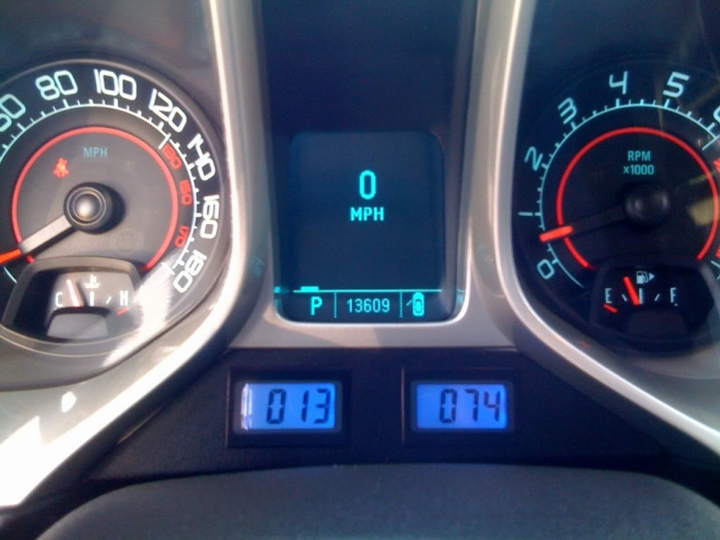

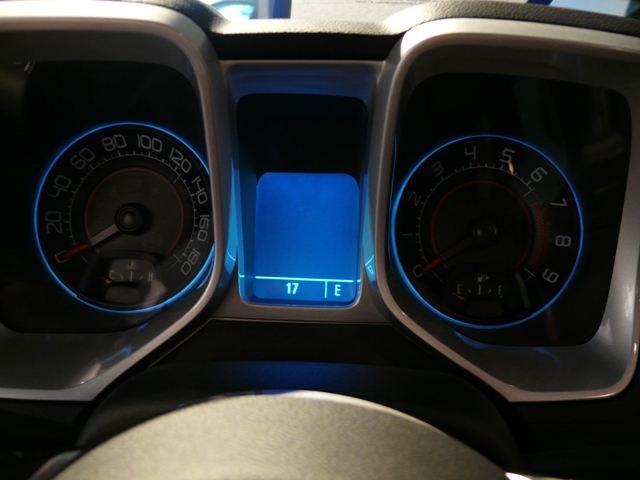

Die ADM Gauges kamen dazu um den "Kontrollzwang" zu befriedigen. Die passen sehr dezent genau ins Blickfeld des Fahrers und zeigen AFR (via einem Innovate LC2 Controllers) und Boost an.
Um sicherzustellen, das der Motor uns die Leistungssteigerung nicht übel nimmt, und Themen wie Klopfen, Klingeln oder gar Detonation ausgeschlossen werden können gabs noch eine Wasser-/Methanoleinspritzung oben drauf. Abhängig vom Ladedruck wird eine frei wählbare Menge des Gemisches vor die Drosselklappe eingespritzt. Die Geschichte war nie (und wird es auch nie) dazu gedacht um mehr Leistung zu produzieren. Sie dient ausschliesslich zur Kühlung der Ladeluft, zur Erhöhung der Oktanzahl und zur Reinigung der Ventile und des Brennraums. Je nach Einsatzgebiet wird mit einer Mischung von maximal 50/50 gefahren, oder der Wasseranteil erhöht (bis zu 10/90) - letzteres ist quasi ein Oktanbooster.

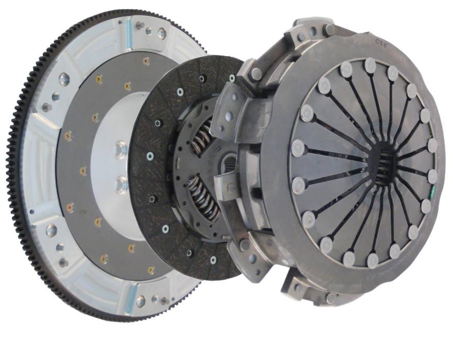

Da meine Kupplung bereits schon im Frühjahr 2011 am Ende war, musste ein haltbarer Ersatz her: Die ZR1 Kupplung war damals quasi die Referenz für den Camaro und war tatsächlich ein geniales Updgrade. Leider hielt diese Freude nicht allzulange an - aber dazu mehr in 2012...
RX Catch Can
ZR1 CLutch:

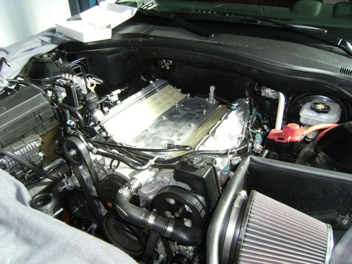

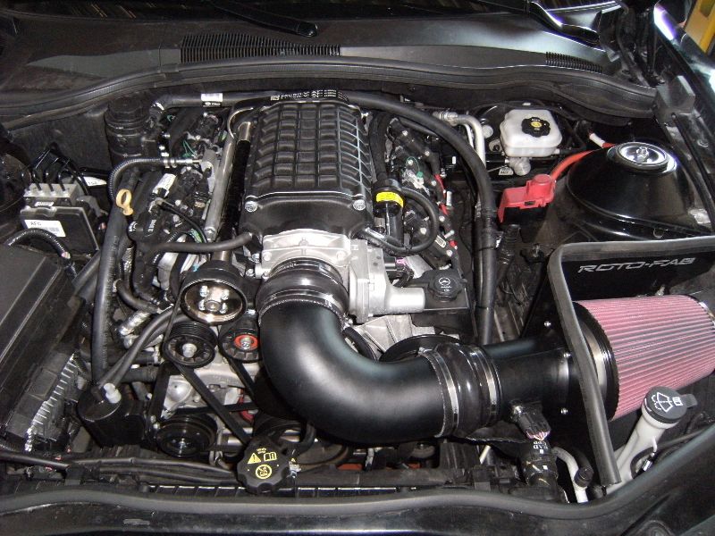

Hier also noch ein paar Bilder von den Umbauten - leider gibt's viel zu wenig davon
Einige Bilder stammen von Matze - der mir das hoffentlich nich übel nimmt

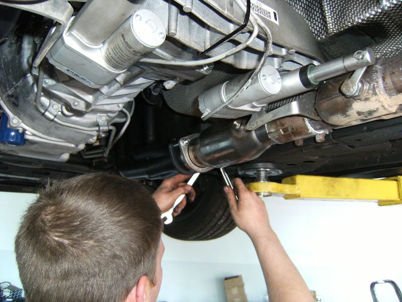

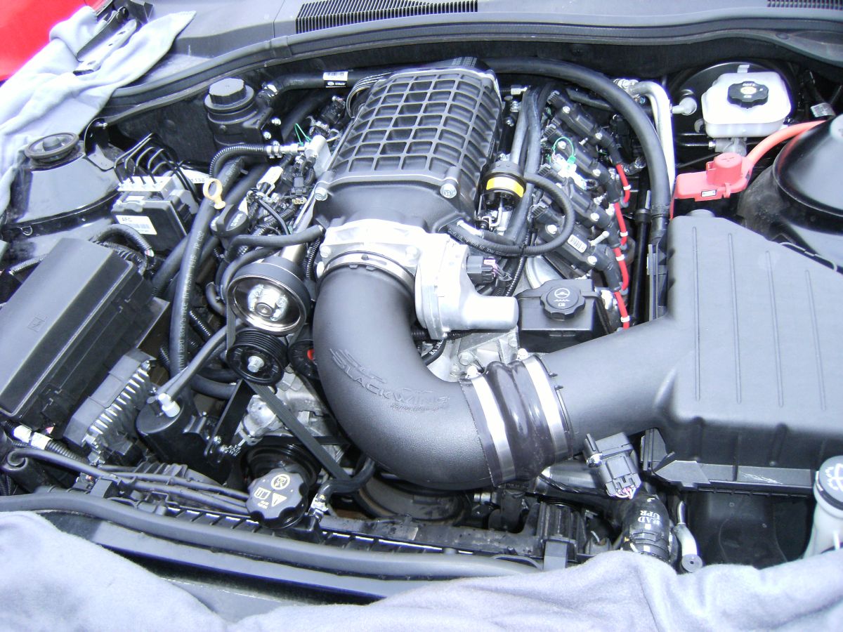

Einbau des Kompressors:

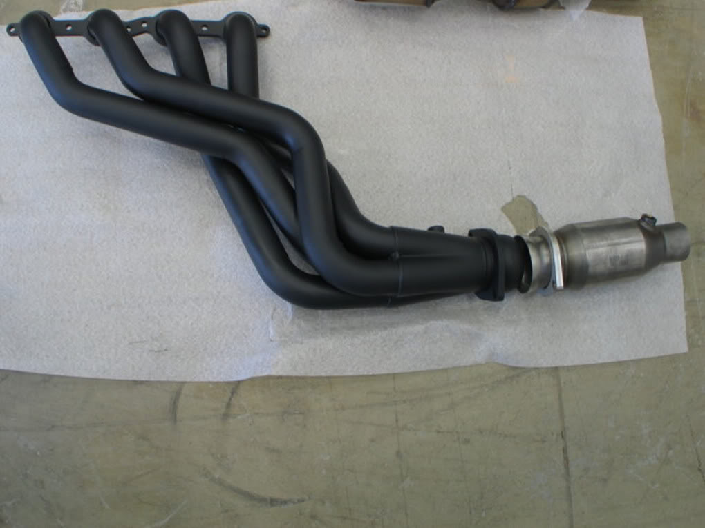

Einbau der Kooks Fächerkrümmer:
ADM AFR/Boost Gauges

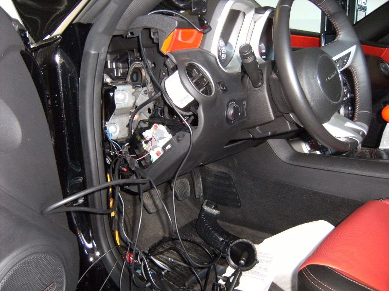

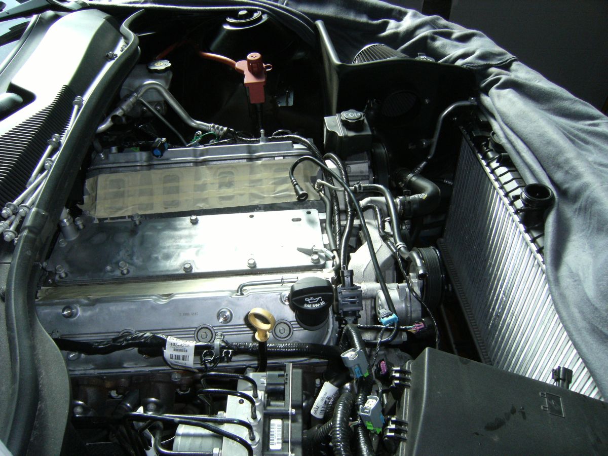

Das war ein wahnsinns Gefrickel bis der ganze Kram verbaut war. O2 Sonde einschweissen, den LC2 Controller im Motorraum verstecken, die Boost Reference Line via T-Stück am Blower anbauen, das ganze Gedöns durch die Firewall verlegen und dann mit den Anzeigen verkabeln... grausam![shok [smilie=shok.gif]](./images/smilies/shok.gif)

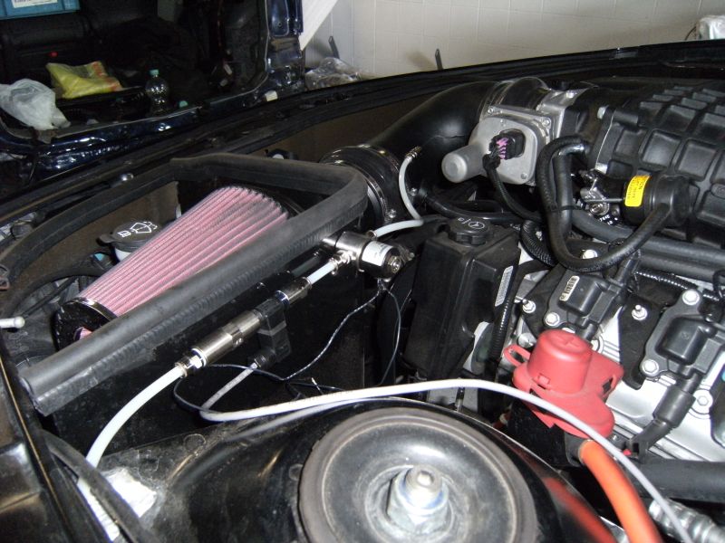

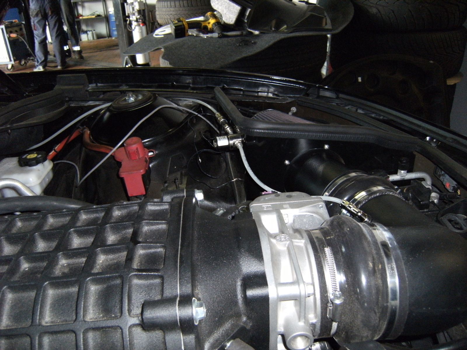

Einbau der Coolingmist Wasser/Methanol Einspritzung
Auch hier ein ziemliches Gefrickel: Boost Line am Blower abgreifen, und Druckleitung am Controller verbauen. Die Steuerungskabel bis zur Pumpe im Tank im Kofferraum verlegen. Von hier die Einspritzleitung bis in den Motorraum verlegen. Solenoid verbauen, und die Düse am CAI Rohr anbringen....
Seit Projektbeginn stand uns Ted Jannetty aus den Staaten mit Rat und Tat zur Seite, sollte es mal Fragen gegeben haben. Er war auch derjenige der für die Abstimmung des ganzen Setups verantwortlich zeichnete. Der Kerl ist eine Koryphäe in Sachen Camaro und beherrscht das "Remote Tuning" perfekt! Mit seinem riesigen Erfahrungsschatz was unzählige verschiedene Setups für Camaros angeht, kann er Tunes quasi blind schreiben und immer noch perfekte Resultate erziehlen. Bei Kompressorumbauten oder ähnlich grossen Projekten wird aber meistens doch eine Abstimmung via Datalogging nötig. Nach anfänglichen Zweifeln, hat das am Ende nicht nur ein Riesenspass gemacht, sondern hat perfekt geklappt. Der Tune der nach mehreren Logfahrten auf der Autobahn optimiert wurde, kann als perfekt bezeichnet werden.
Mehr als auf maximale Leistung ausgerichtet wurde in Richtung Haltbarkeit abgestimmt und ein insgesamt sehr konservativer Tune gefunden.
Das Ergebnis dieses "Stage II" Umbaus lag dann immerhin bei 604PS und 783Nm - mehr wäre sicherlich möglich gewesen, war aber nicht nötig und auch nicht erwünscht![biggrin [smilie=biggrin.gif]](./images/smilies/biggrin.gif)
