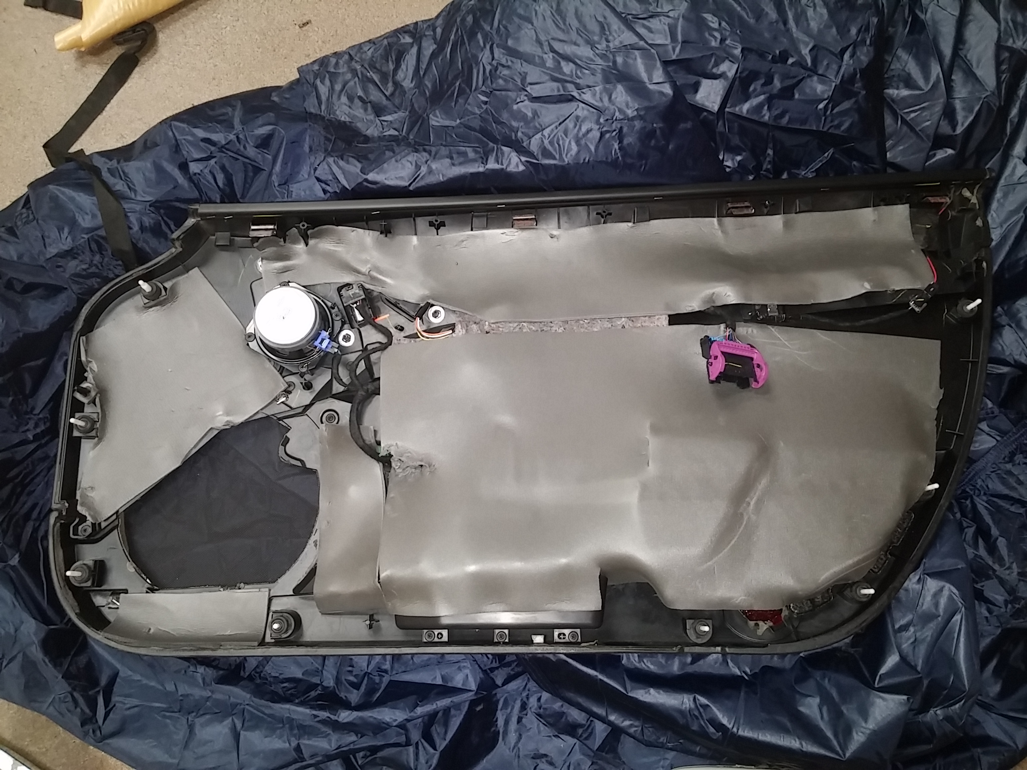

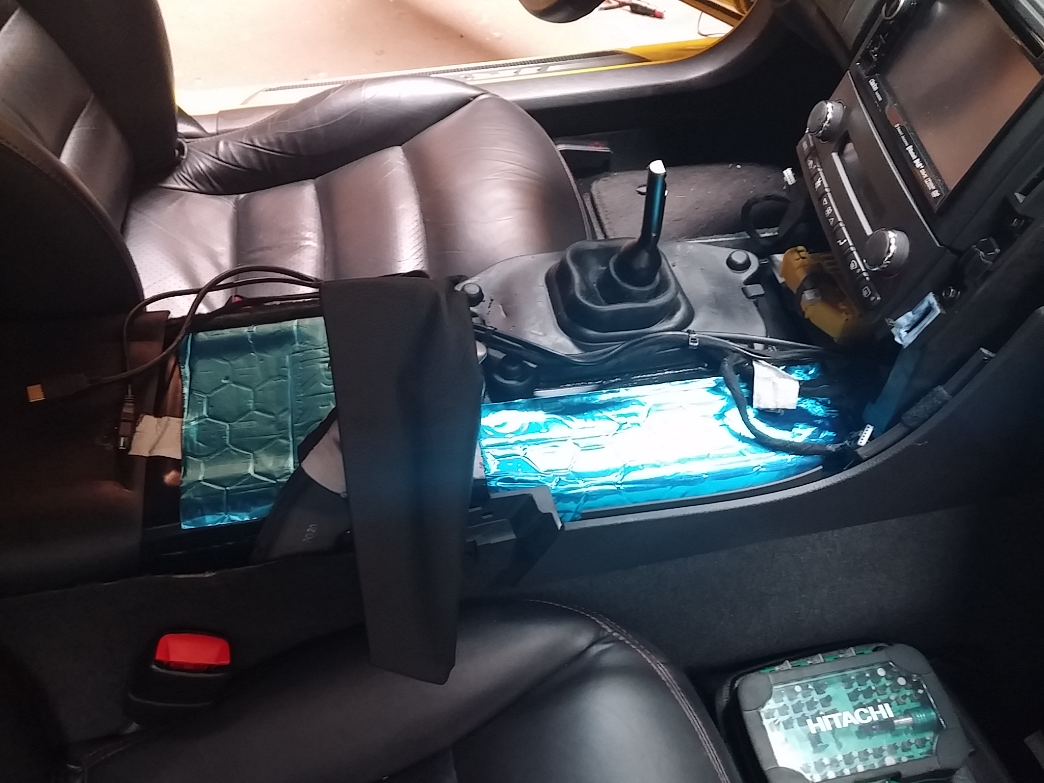

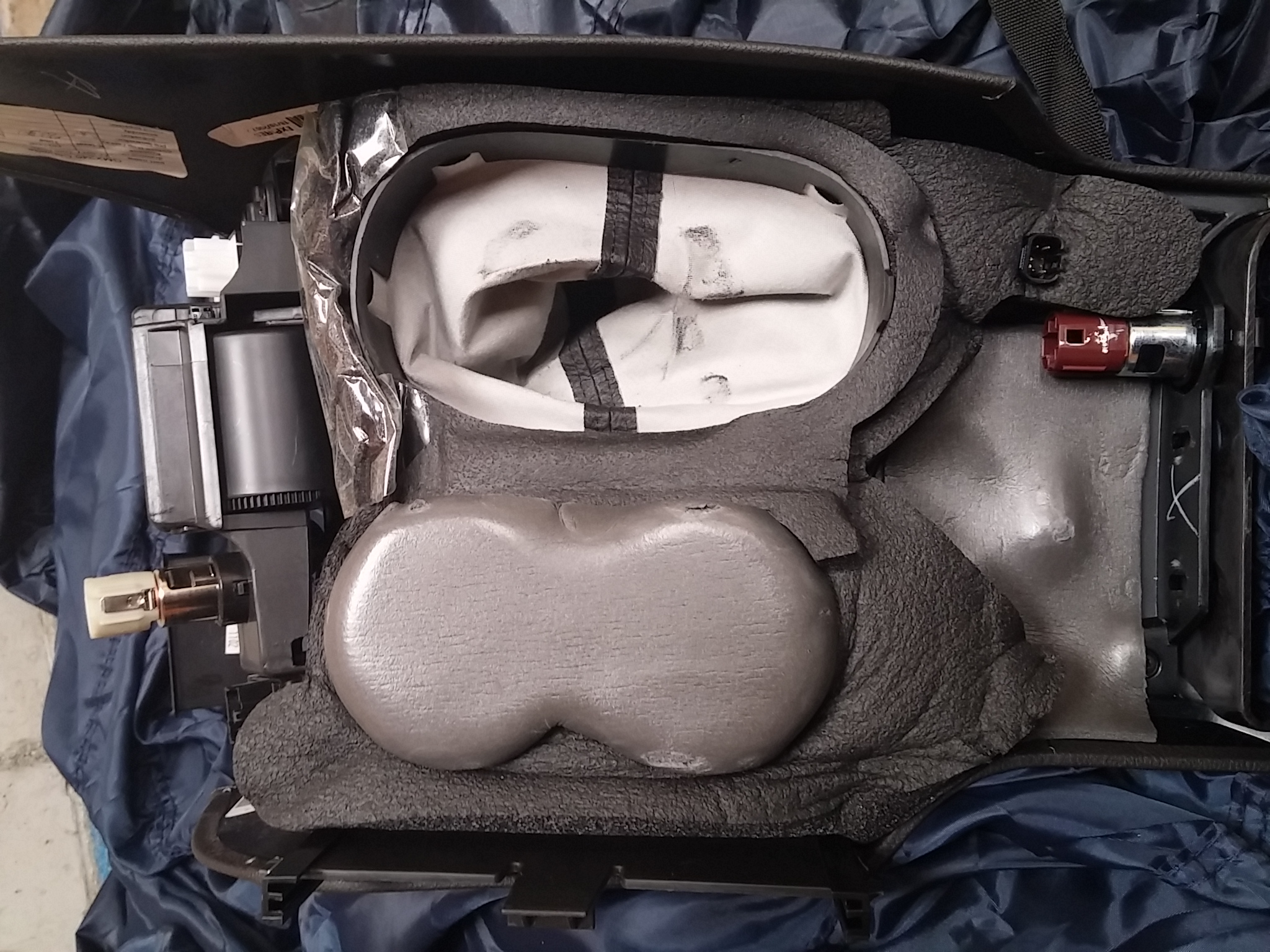

So, es gibt was neues zu berichten. Hatte wieder ein paar Stunden Zeit, leider war das Wochenende doch zu schnell rum.
Ein paar müssen jetzt ganz stark sein, das Racecar hat 11kg aufgebrummt bekommen. [smilie=cray.gif]

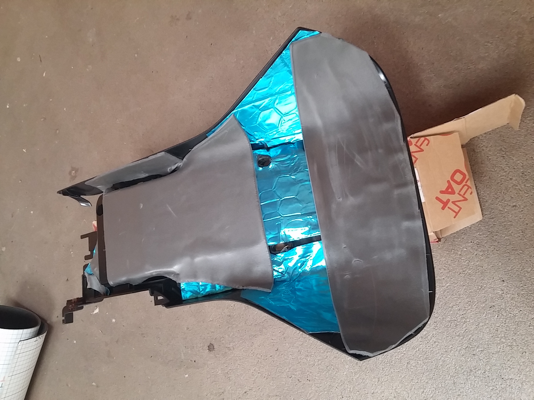

Auf dem Plan standen die Dämmung der Türen (besserer Sound der Bose) sowie des Kofferraums (Dröhnen zw. 1600-1800 U/min, und der Wagen wird noch "etwas" lauter). Die Getränkehalter sind ebenso eher Erhitzer und das Smartphone würde in der Mittelkonsole schmelzen. Ausserdem hat das Nachrüstradio gepfiffen (Lima), da mussten Filter zum Entkoppeln hin.
Die Filter waren schnell verbaut, es pfeifft nichts mehr. Die Mittelkonsole habe ich direkt mal komplett gedämmt.
Ich habe ABX benutzt mit einer Dicke von 1,9mm, Gewicht pro m² = 3,7 kg.
Ausserdem habe ich Silent Coat Schaummatten in 4mm Dicke benutzt, die wiegen nix.
Weil ich schon dabei war habe ich auch gleich den Mitteltunnel an den kritischen Stellen nochmals mit ABX unterlegt.

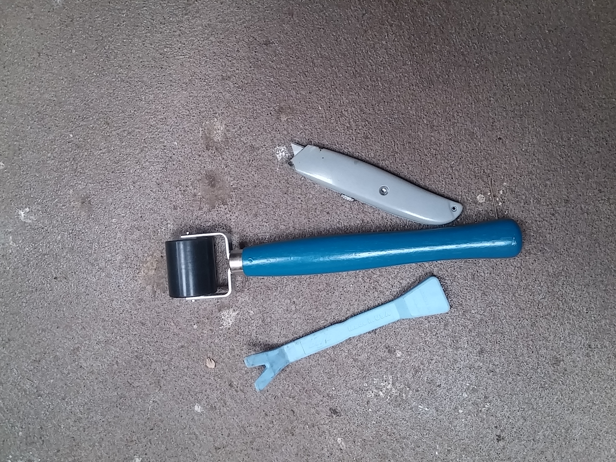

Das wichtige Werkzeug seht ihr auch auf den Bildern. Cutter, Roller und was zum Hebeln. Handschuhe fehlen auf dem Bild, auf den Händen sollten sie aber nicht fehlen, das ABX ist sauscharf.

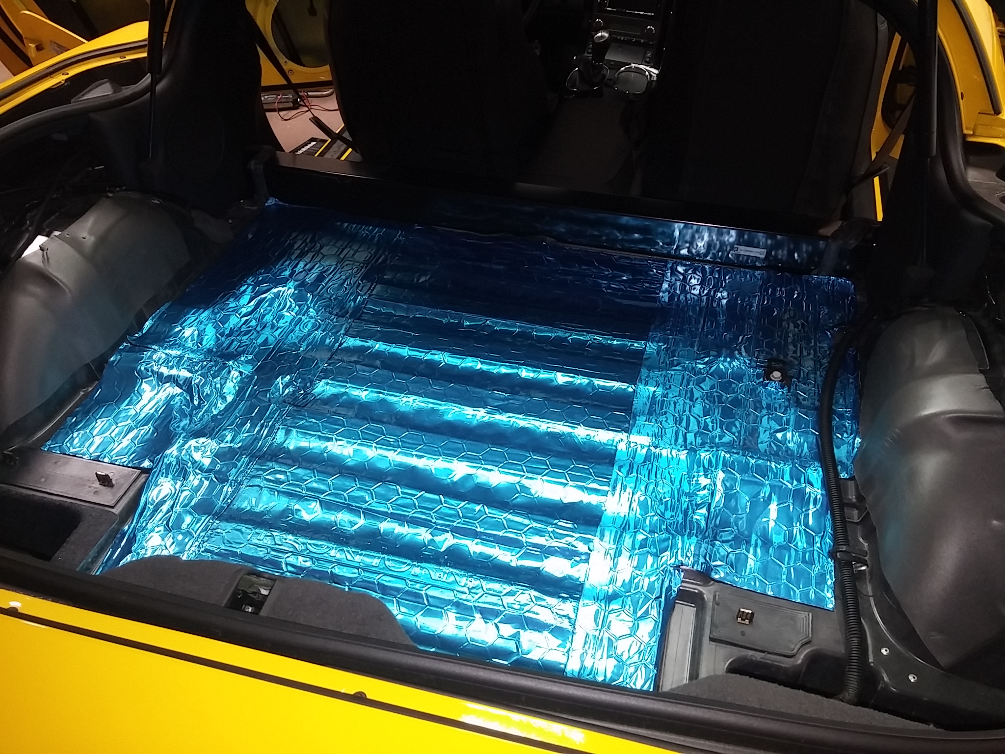

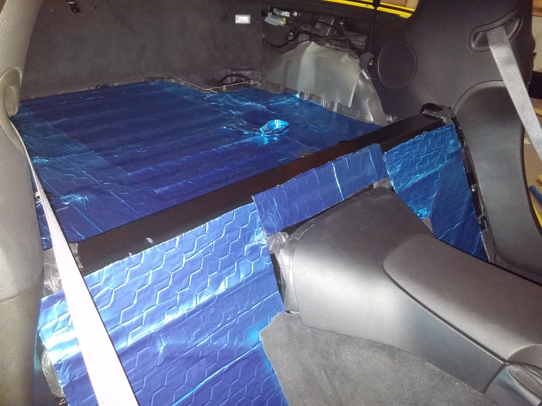

Es folgte der Kofferraum. Dass die Teppiche nur da liegen und hier und da in die Verkleidung gesteckt sind hätte mir echt einer sagen können [smilie=biggrin.gif]
Der Kofferraum und die Rückwand hinter den Sitzen waren schnell gedämmt.
Einen Schönheitspreis beim verlegen der Matten wollte ich übrigens nie gewinnen. Funktion muss stimmen. Alle Matten sind luftdicht verlegt, dafür braucht man den Roller. Die Radhäuser sind von der Form her schwer zu bearbeiten, da habe ich nur Silent Coat verwendet.

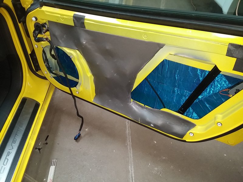

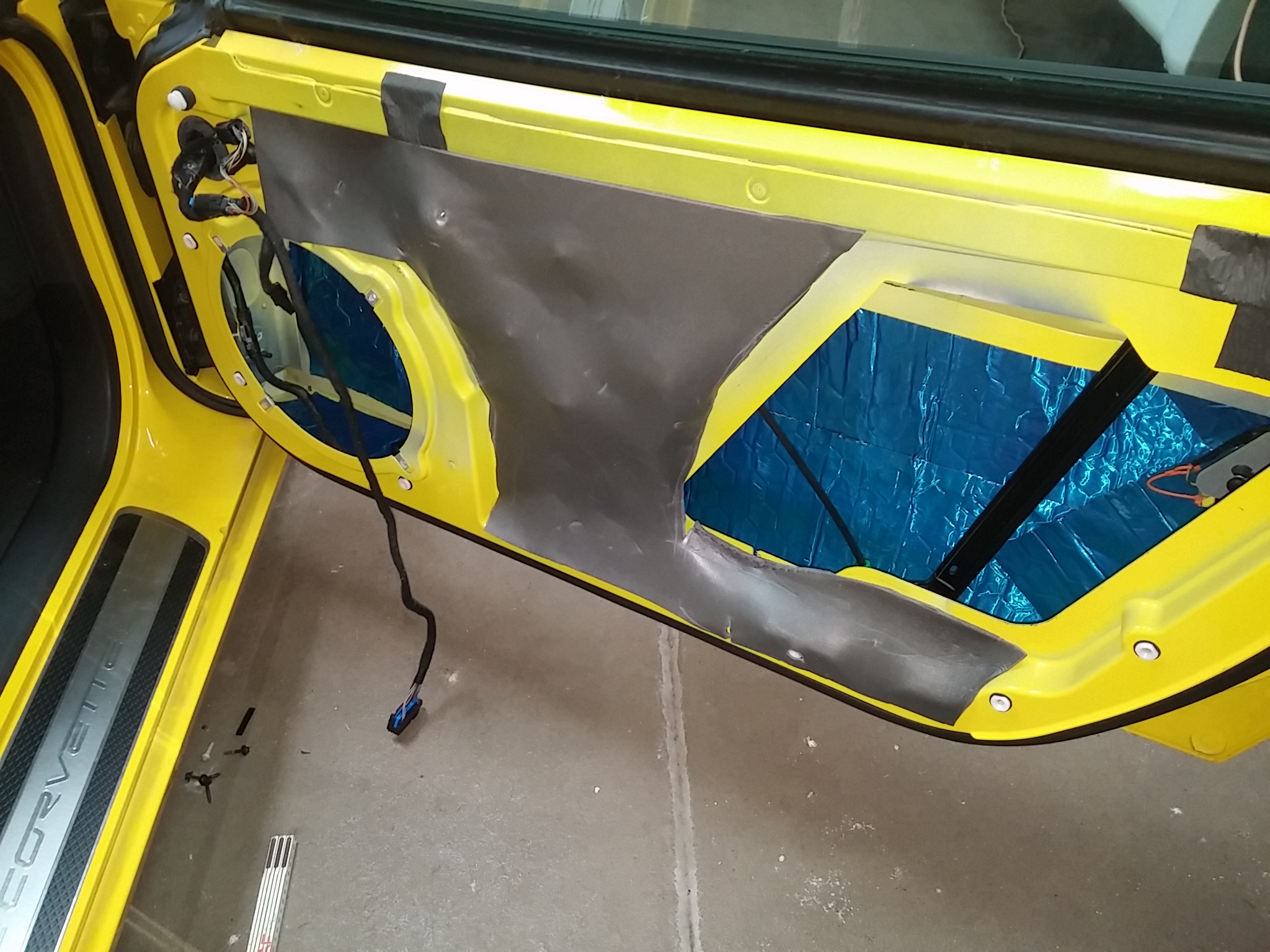

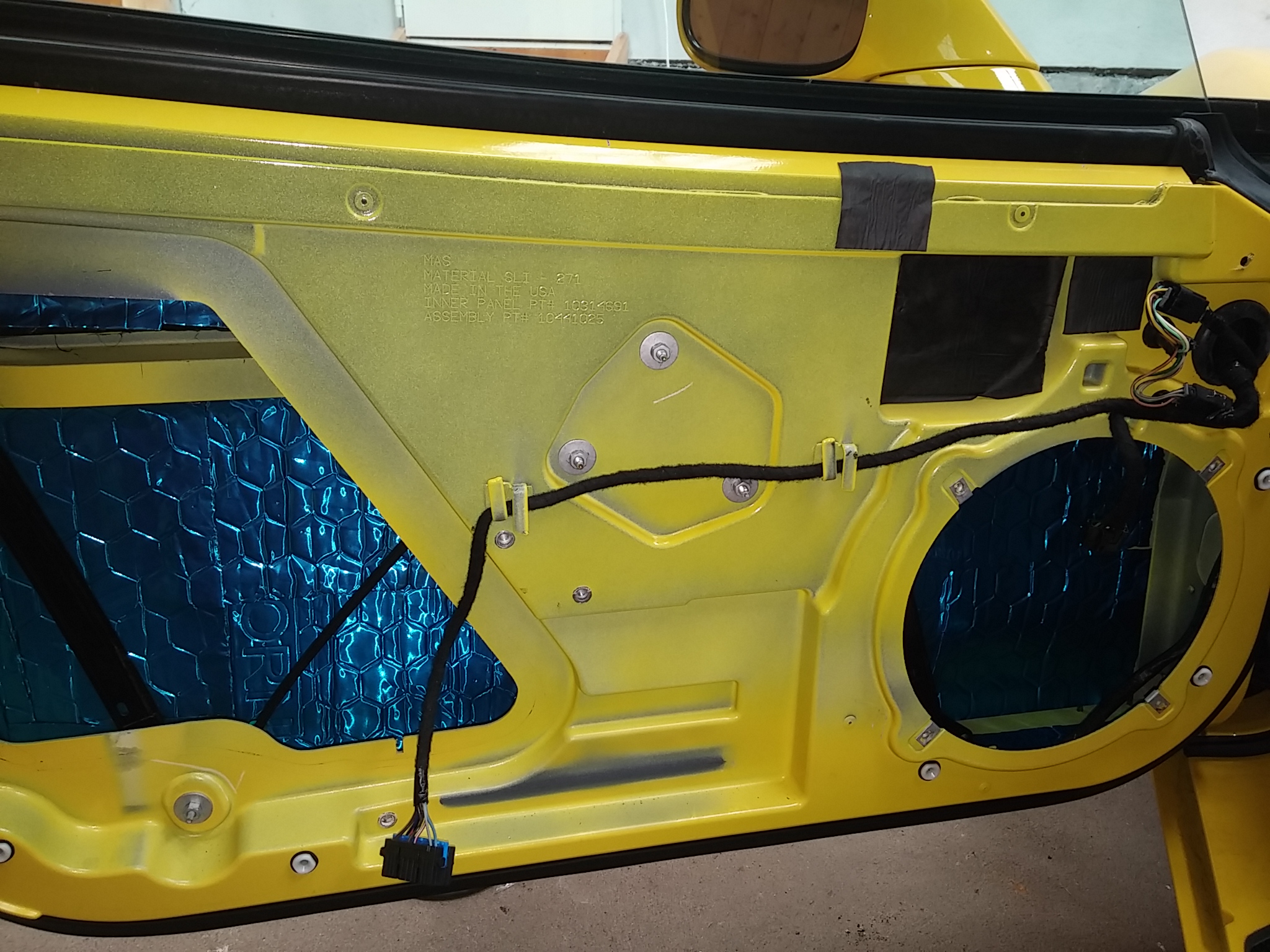

Die Türen sind schwerer zu bearbeiten. Zum einen hängen da so Abdeckungen dran mit weißen Plastikpins. Die brechen alle ab, versprochen.
Dann sind die Türen auch noch verschraubt. Die Schrauben an der Fahrertür sind leicht zu finden. An der Beifahrertür gibt es aber diese nicht, oder besser nicht an der selben Stelle. Sollte man auf die Idee kommen die Türabdeckung abzuziehen reisst man sie raus. Es ist nämlich eine Schraube hinter dem Knopf zum Türöffnen versteckt.
Ich habe erstmal den Seitenaufprallschutz, so wie Molle es macht, mit einem Würth-Kleber verklebt. Nach einer Nacht zum Trocknen habe ich die kompletten Türen innen mit ABX verkleidet. Aussen mit einer kleinen Schicht Silect Coat. Und die Türverkleidung großzügig ebenfalls mit Silect Coat.
Beim Zusammenbauen gingen wiederum ein paar weiße Plastikpins zu Bruch. Die Verkleidung richtig einzuhängen dauert auch etwas.

Ich bin den Wagen jetzt noch nicht gefahren.
Aber die Türen schliessen jetzt satt wie bei einem alten Benz. Das Radio pfeifft nicht.
Wenn der Motor läuft und man im Stand leicht Gas gibt hört man sogar den Motor und das Ansauggeräusch.
Und die Bose spielt viel klarer und satter, obwohl sich die Lautsprecher sicherlich noch etwas auf die neue Umgebung einspielen müssen.

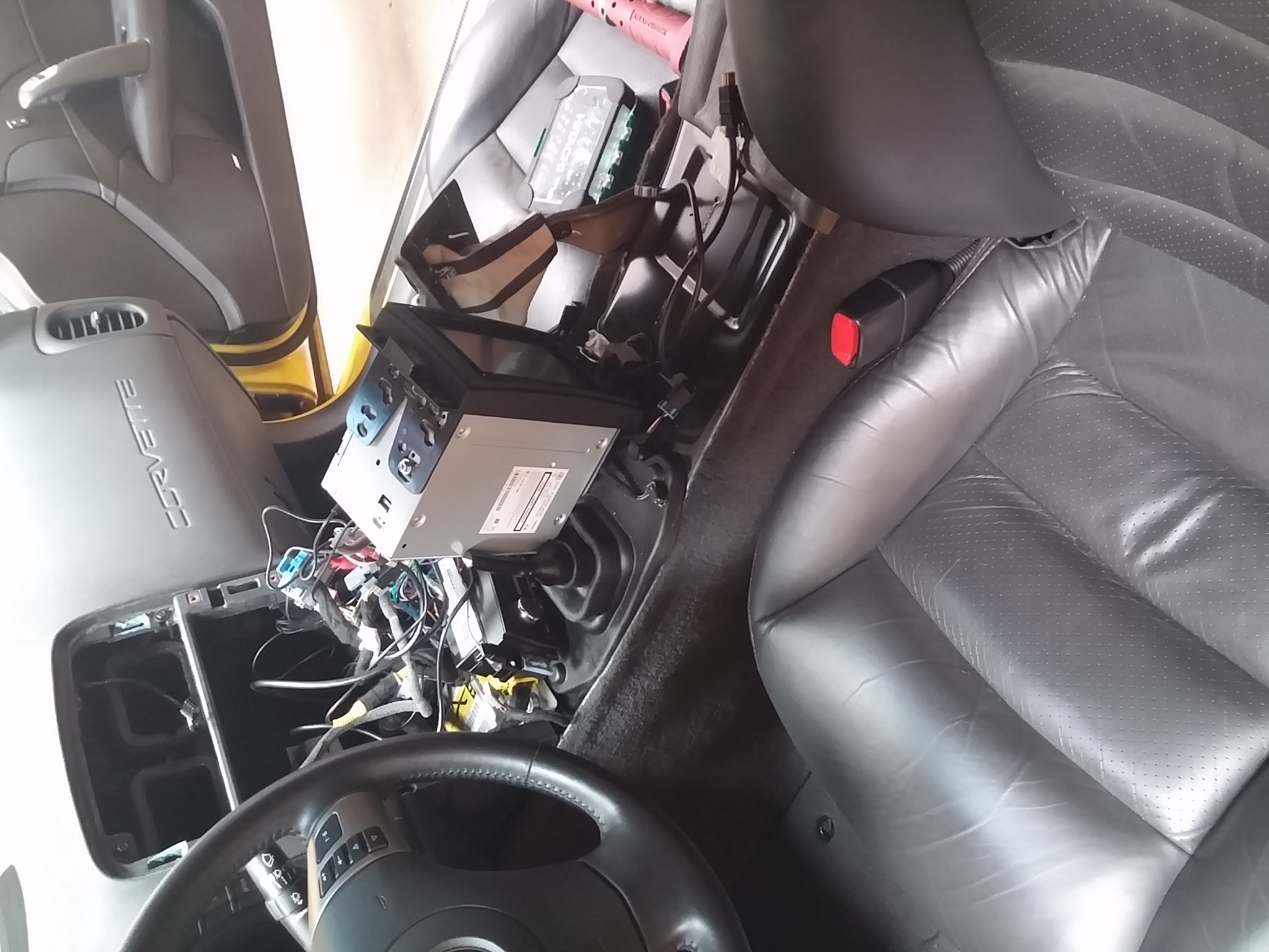

Kleine Verluste gab es. Die weißen Pins der Türverkleidungen, da brauche ich ein paar neue. Der Zigarettenanzünder will nicht mehr.
Und ich muss das Radio nochmal rausholen. Weil der Wagen jetzt besser gedämmt ist hört man ein leises Rauschen aus den Lautsprechern wenn das Radio aus ist. Am Soundsystemadapter kann man die Gesamtlautstärke runterdrehen, reicht danach sicher immer noch.
