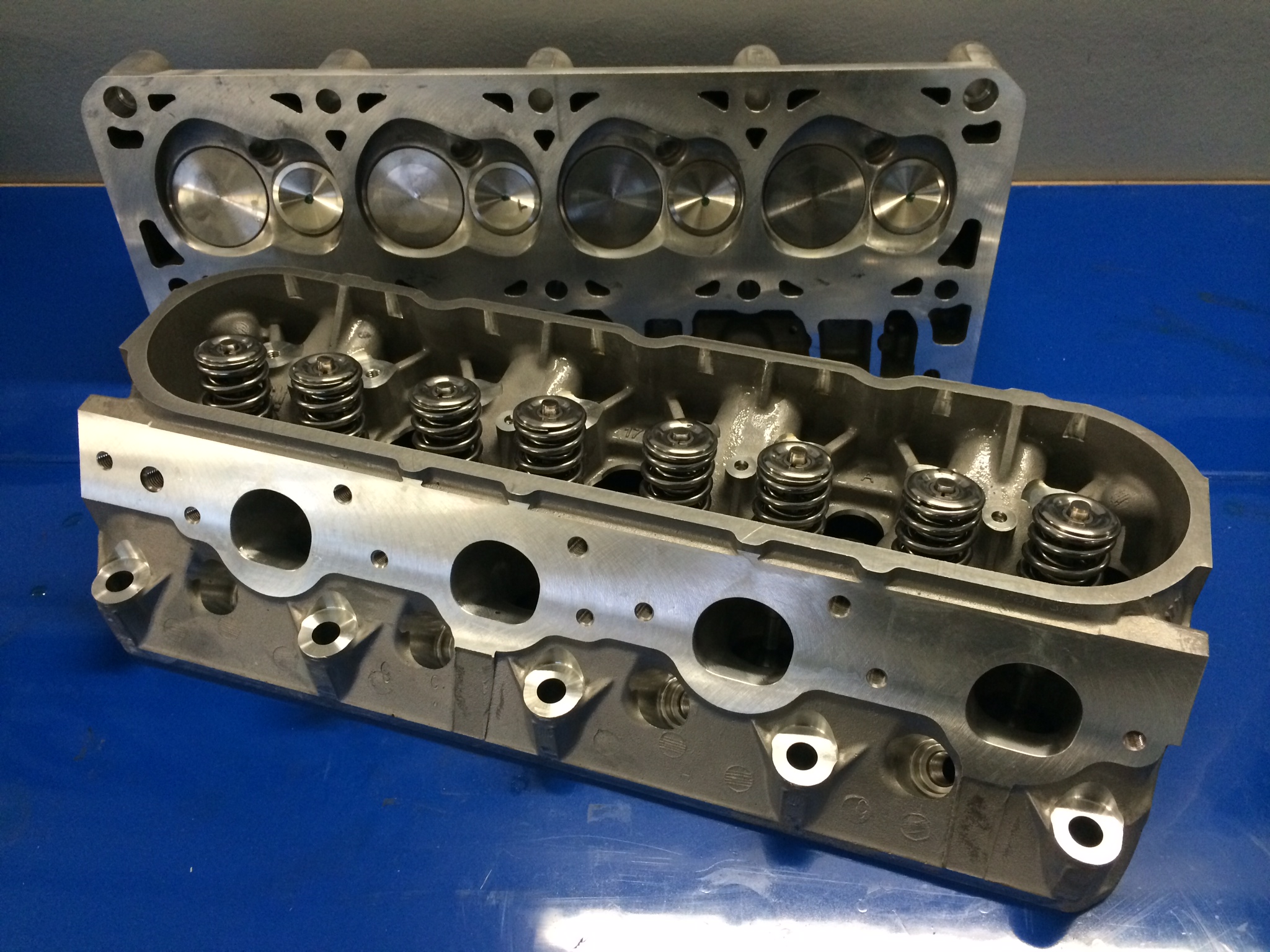

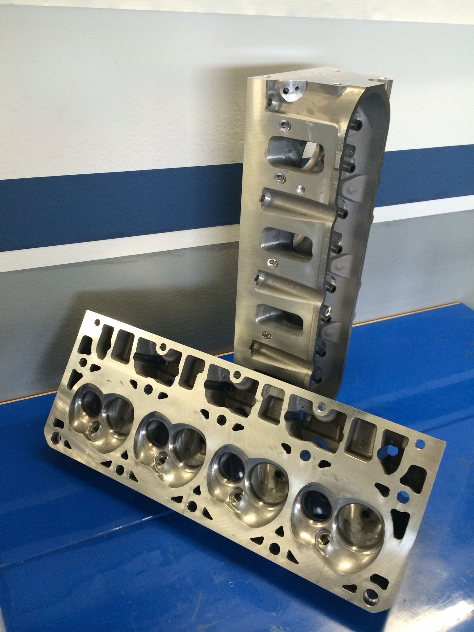

Als erstes die Zylinderköpfe, die endlich fertig geworden sind:

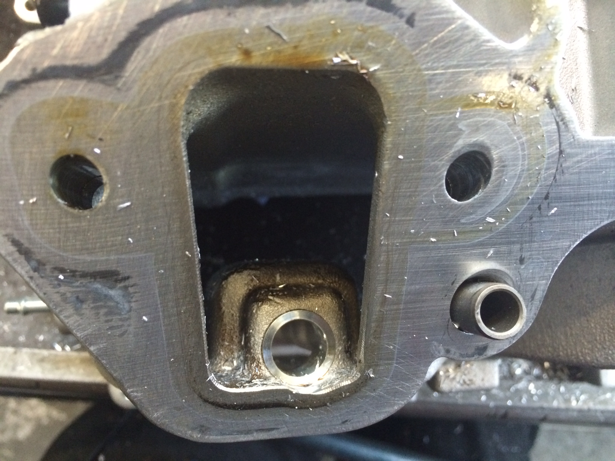

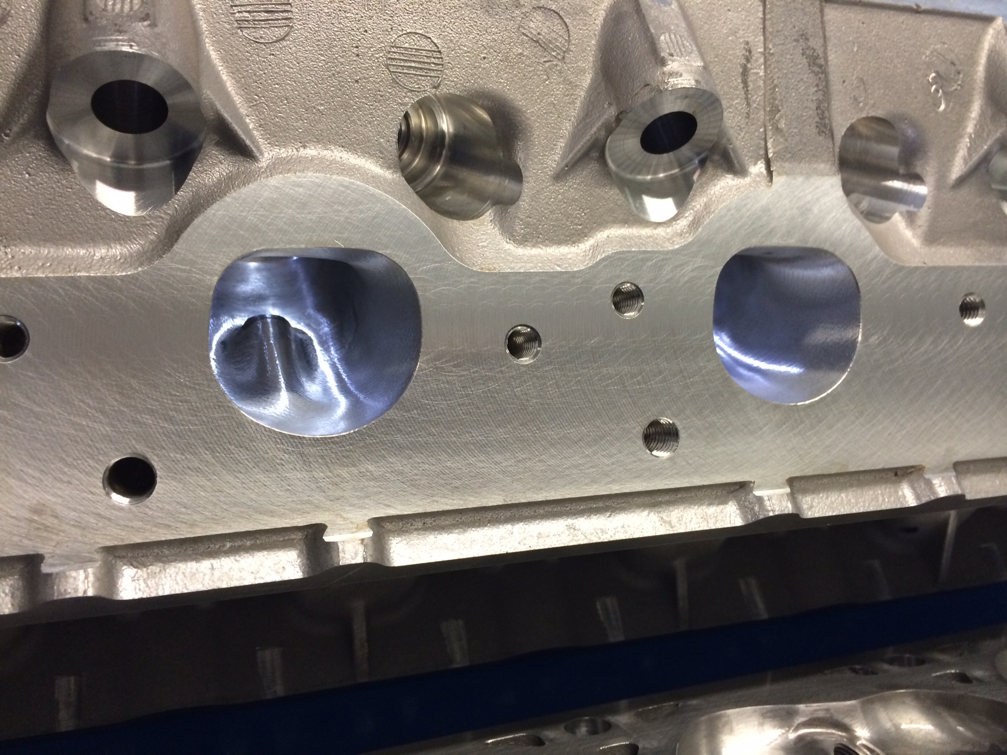

Die Kanäle wirken etwas fleckig da die gefräste CNC Struktur von mir in weiten Teilen nachgearbeitet wurde:

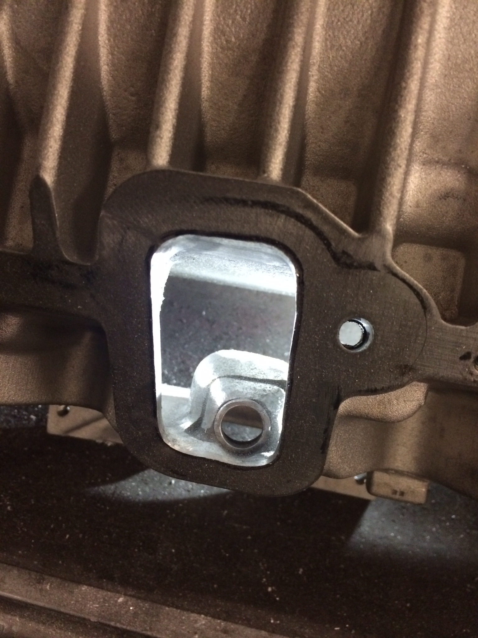

Und Auslassseite:
Und Auslassseite:

Hier fertig montiert mit neuen Ventilen, Titan-Federtellern und Doppelfedern:

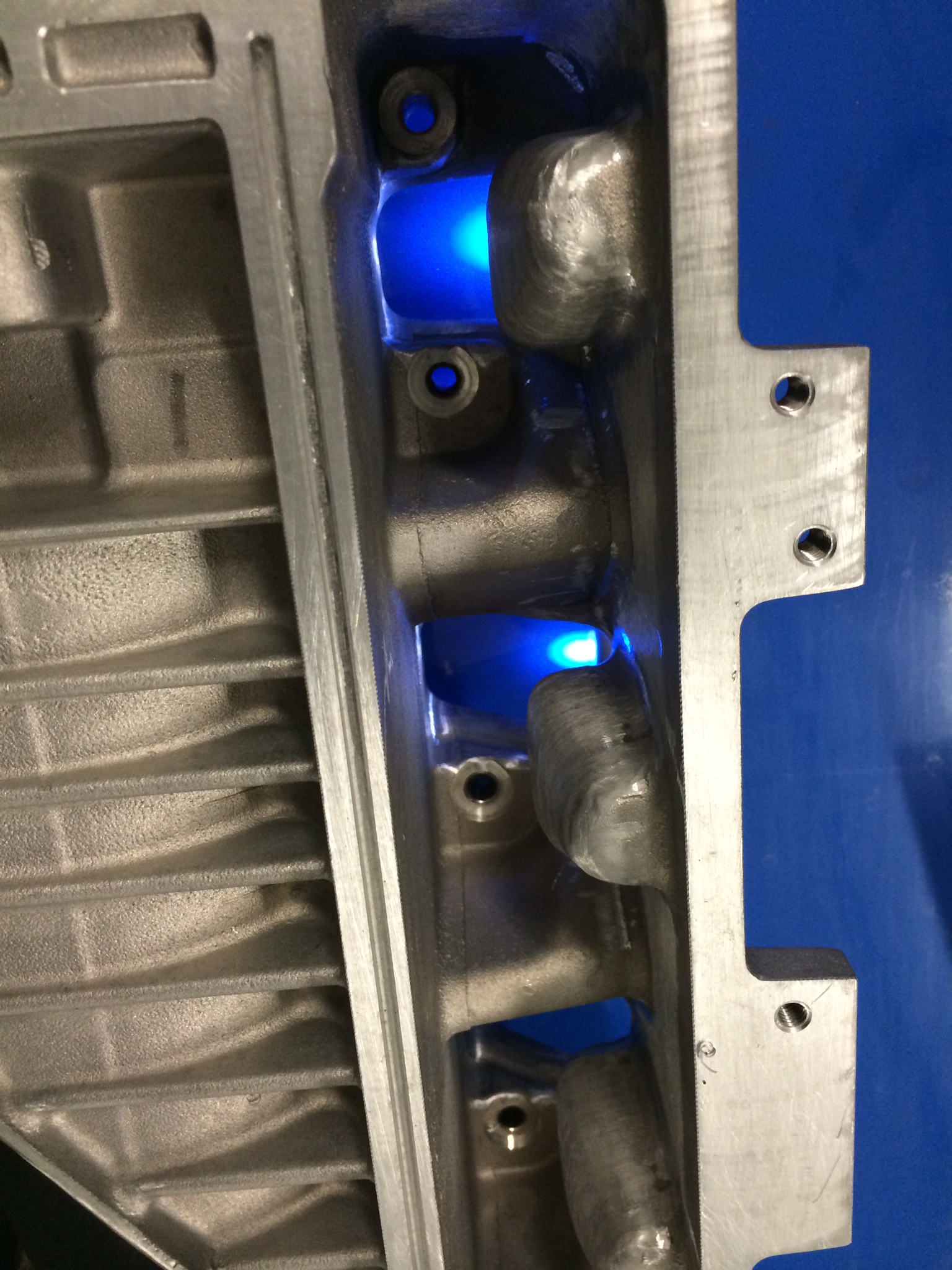

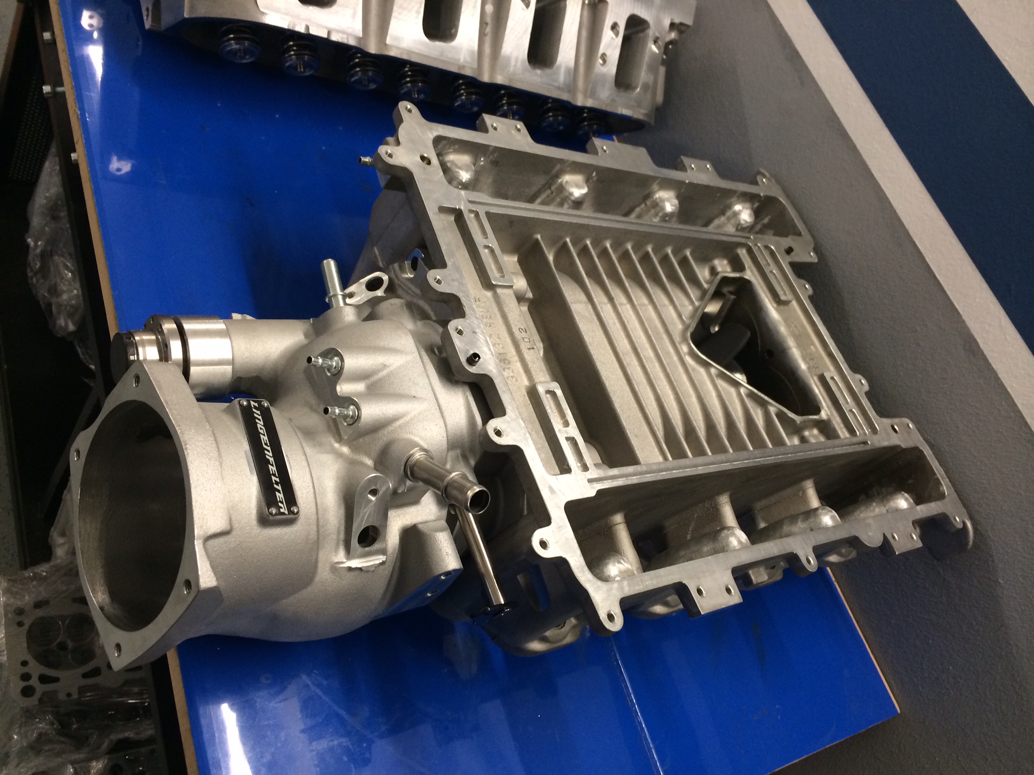

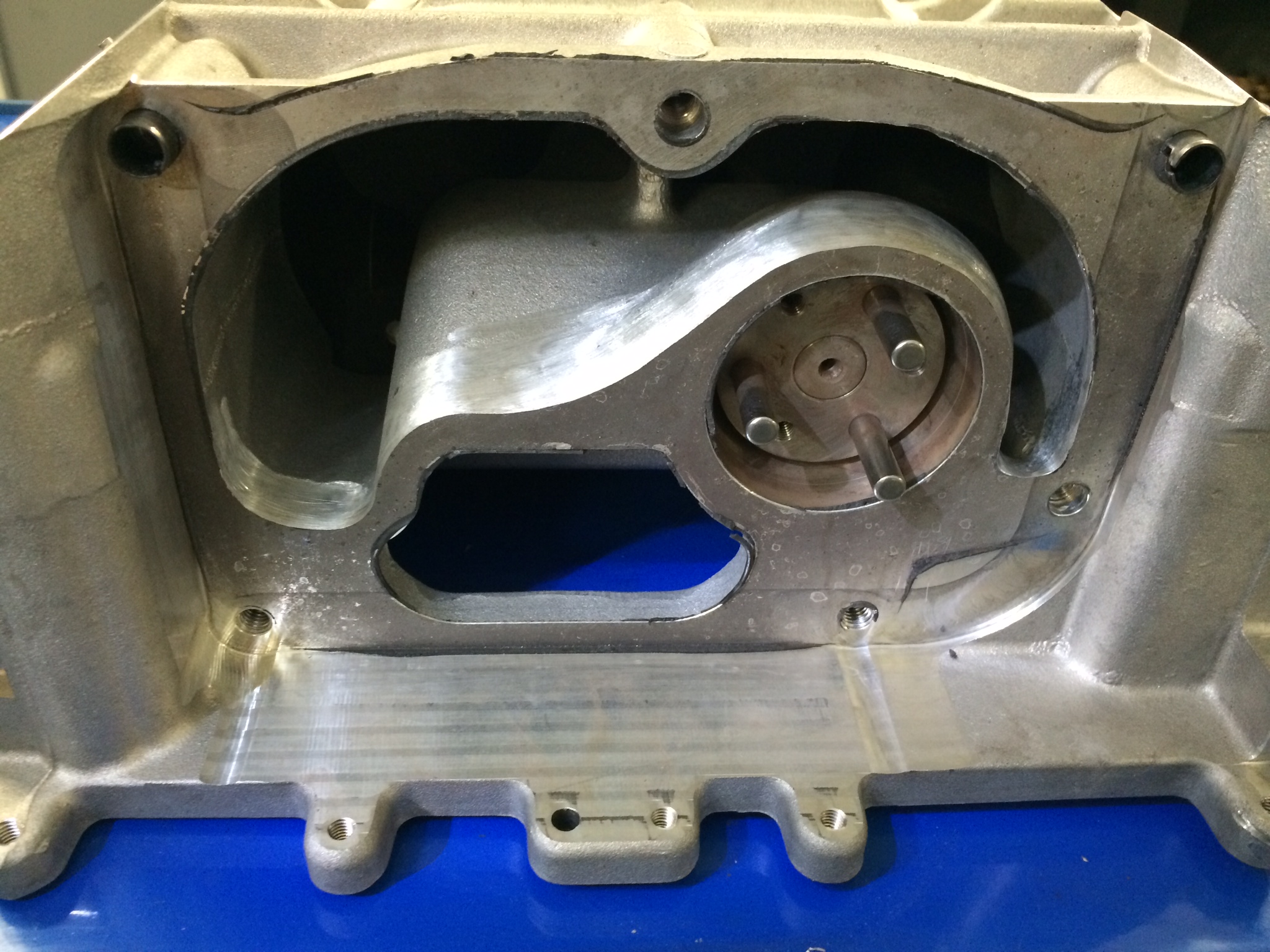

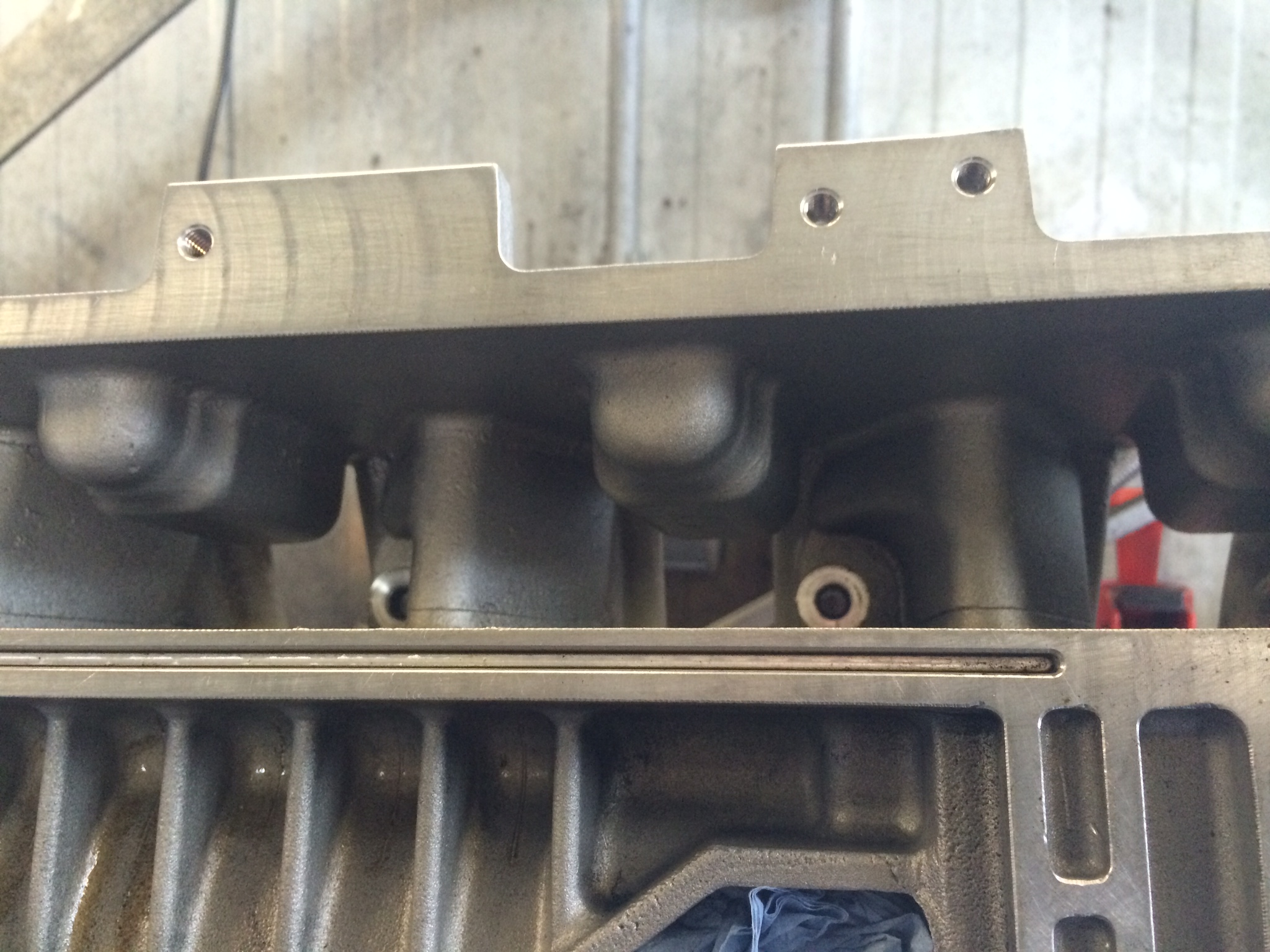

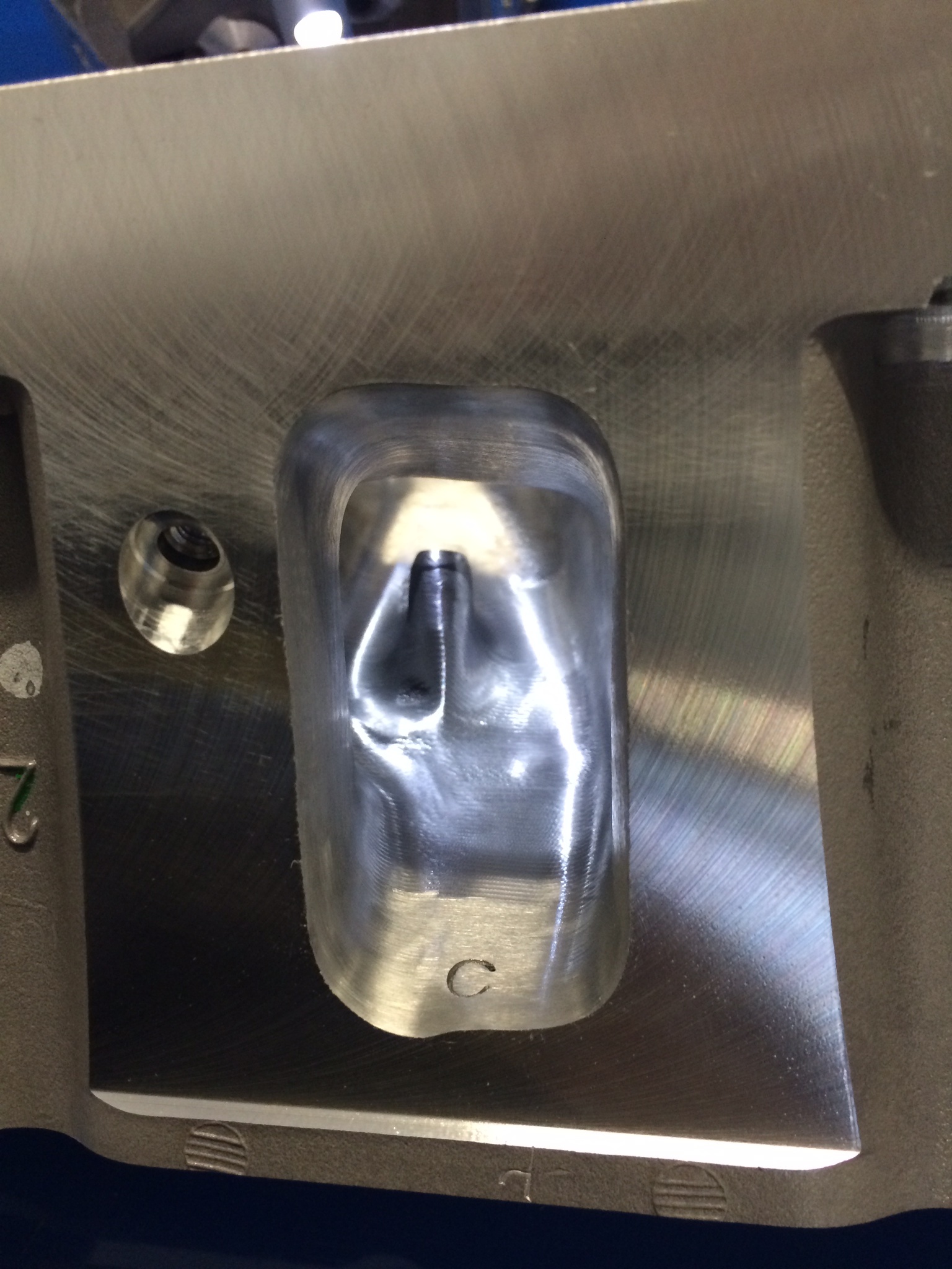

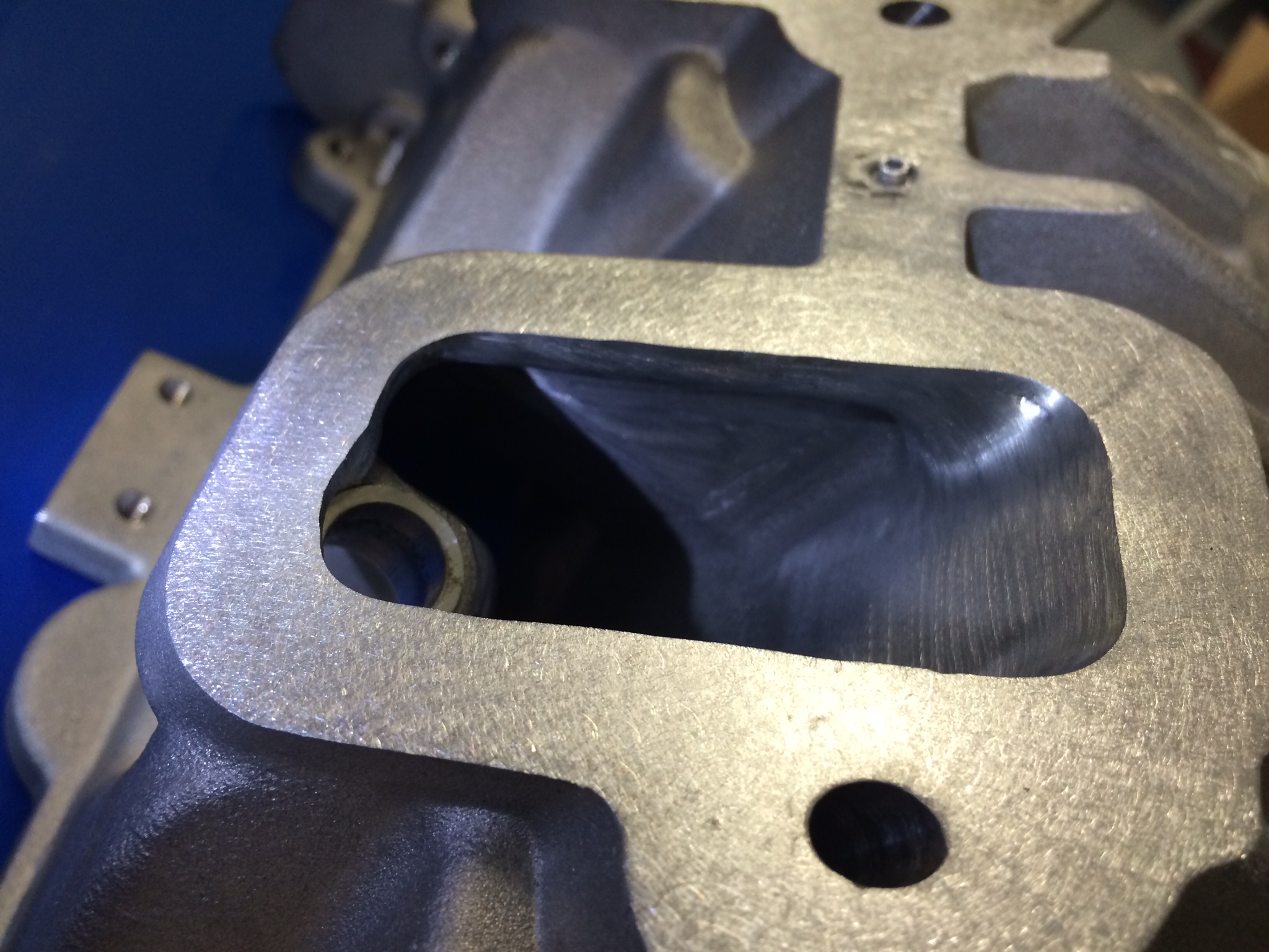

Weiter geht's mit dem Kompressor. Dieser hat innen wirklich viele ungünstige Stellen und Kanten die allesamt beseitigt wurden.
Teilweise ist es schwer auf den Fotos zu erkennen wie die Querschnitte gewachsen sind und überall auf weiche Rundungen und Verläufe geachtet wurde.
Hier die Serieneinspritzdüsen-Nasen im Inneren - dicke Gnubbel, stehen der Strömung voll im Weg:
Und nachher:
Übergänge in den Kopf vergrössert und großzügig eingerundet. Einmal vorher:
Und nachher:
Und nachher:
Und nachher:

Re: ZR1 Projekt gestartet!

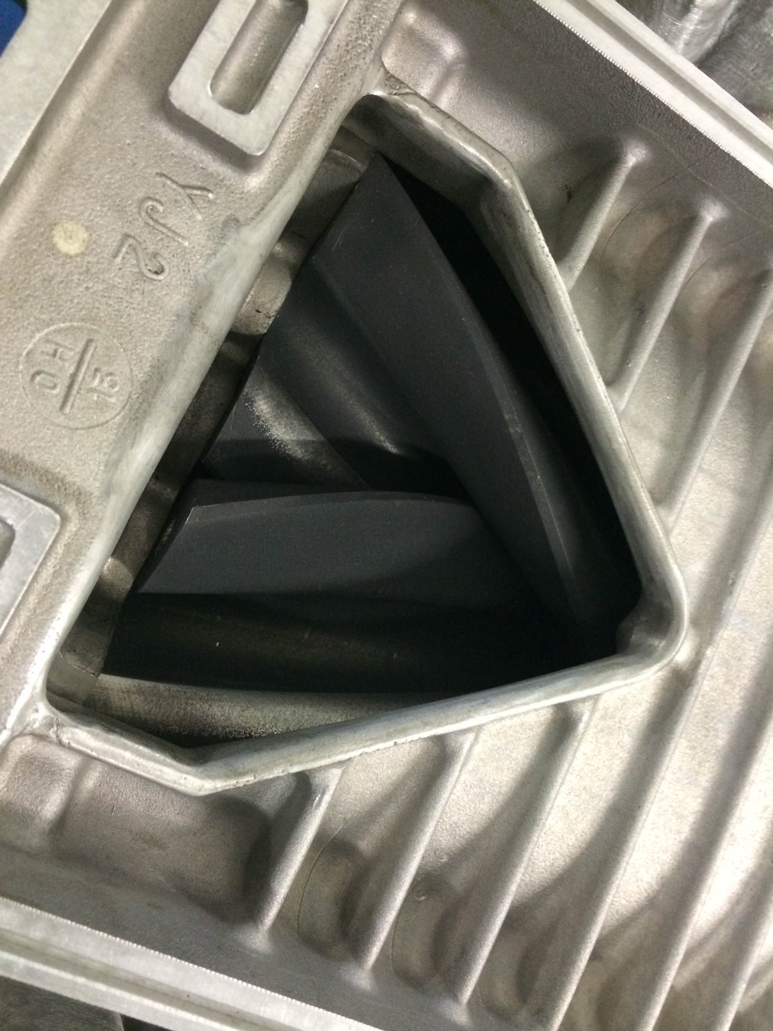

Noch eins mit Radienübergang:
Das Austritts-V- ist nun auch schön weich und rund:
Kompressoreingang vergrössert:

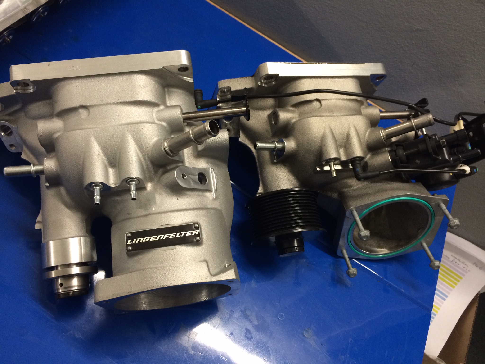

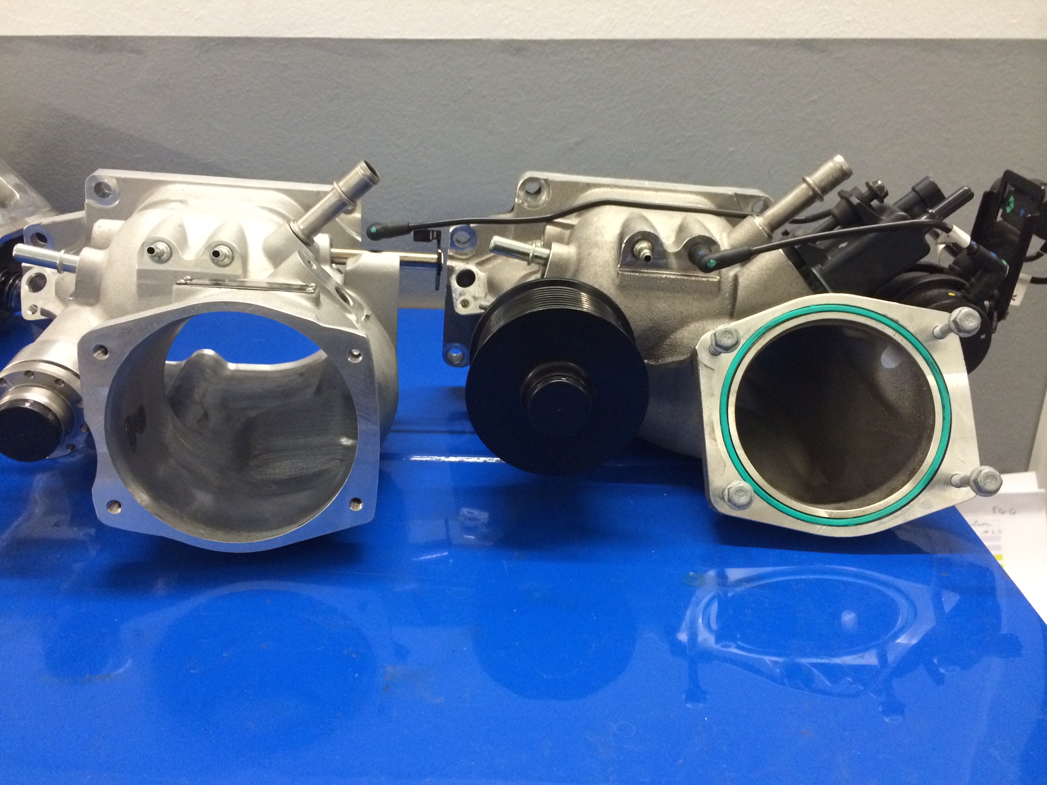

Und noch ein, zwei Vergleiche zwischen dem original Drosselklappenstutzen sowie dem von uns aufgemachten Lingenfelter Teil:

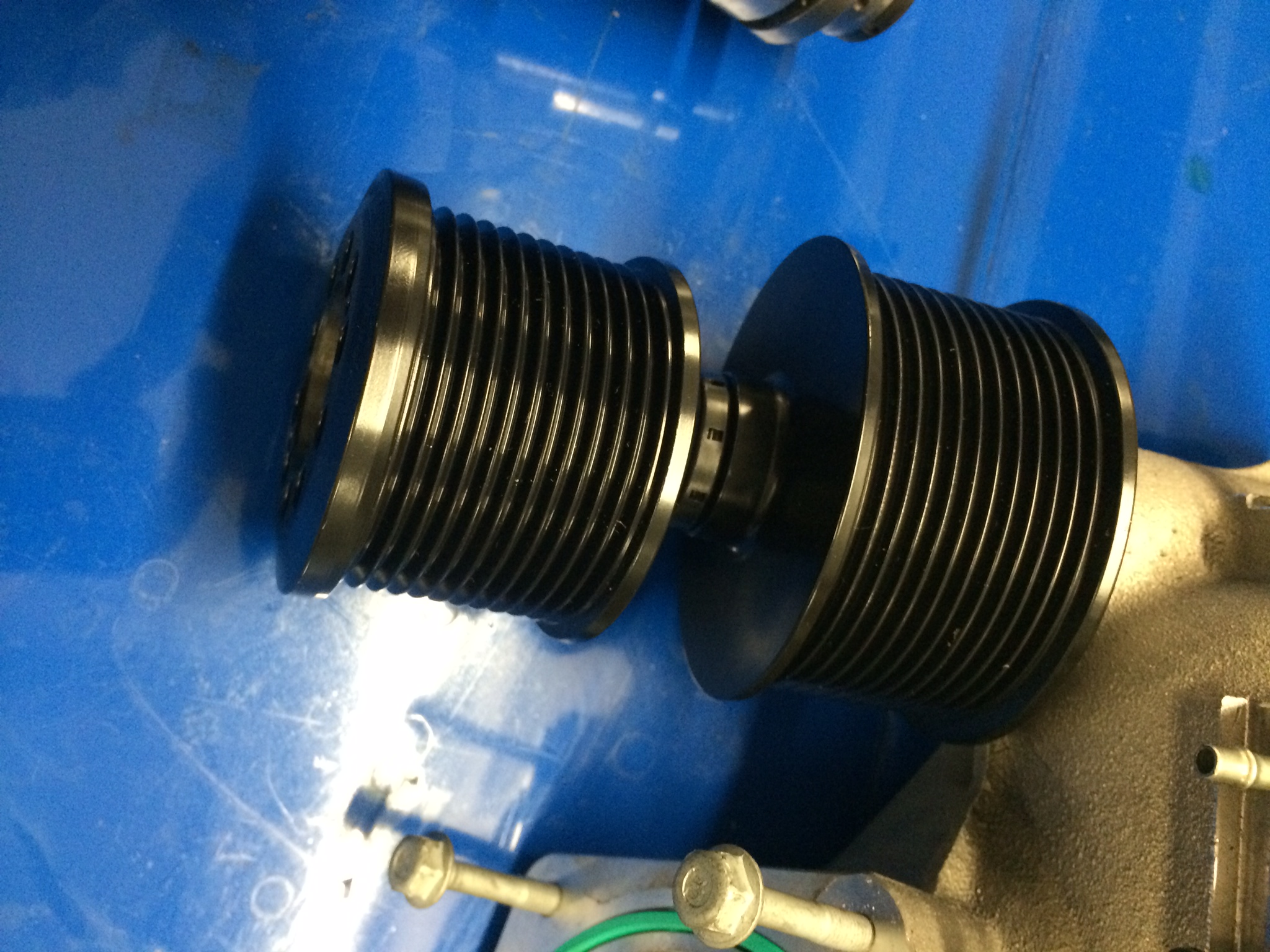

Pulley vorher und nachher:
