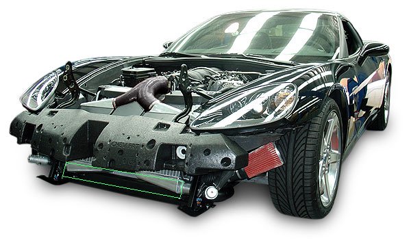

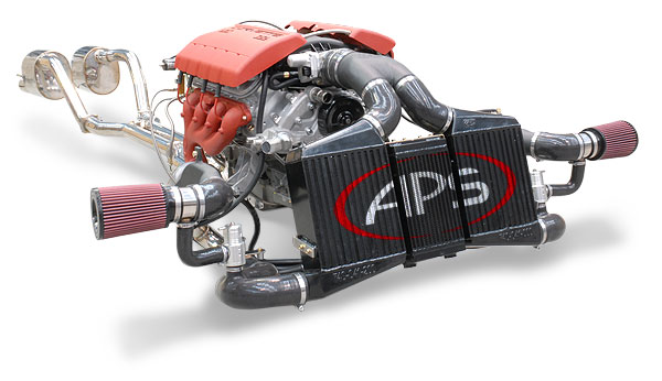

hier mal ein Bild wo es vielleicht deutch wird.
Im HIntergrund die APS LLK´s , man sieht hier deutlich das noch genügend Luft zum Wasserkühler kann.
Der Grüne Rahmen ist die Lage vom LLK bei Dir oder Horst , der nimmt die Strömung weg und liegt ganz dicht am Wasserkühler.

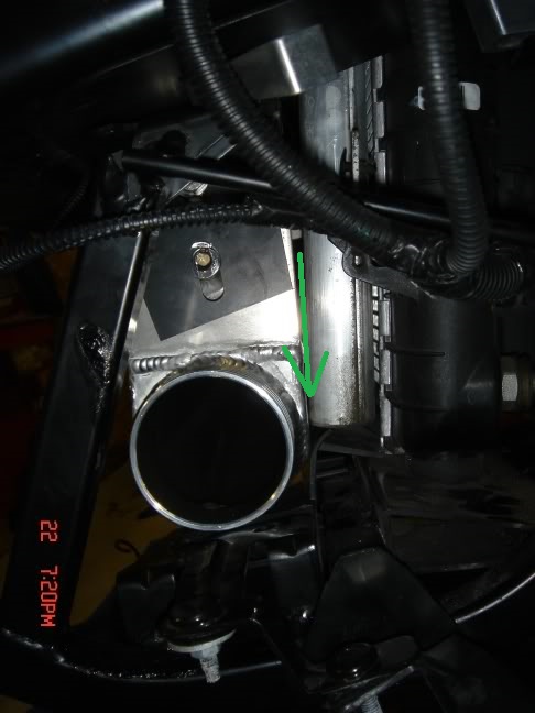

Ich weiß nicht wie es bei Dir montiert ist , aber ohne Änderung müsste es aussehen wie auf dem Bild . Der Pfeil zeigt die Engstelle. Dort strömt ohne LLK
Luft zum Wasserkühler , dieser weg ist so nicht mehr möglich. Jetzt muss die Luft zum Kühlen durch den LLK , dann durch den Klima Kondensator und dann erst kommt
es am Wasserkühler an.
