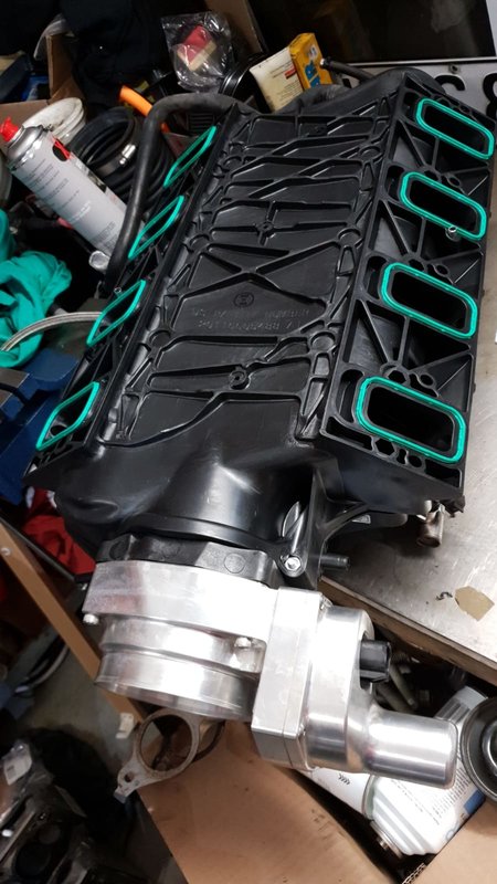

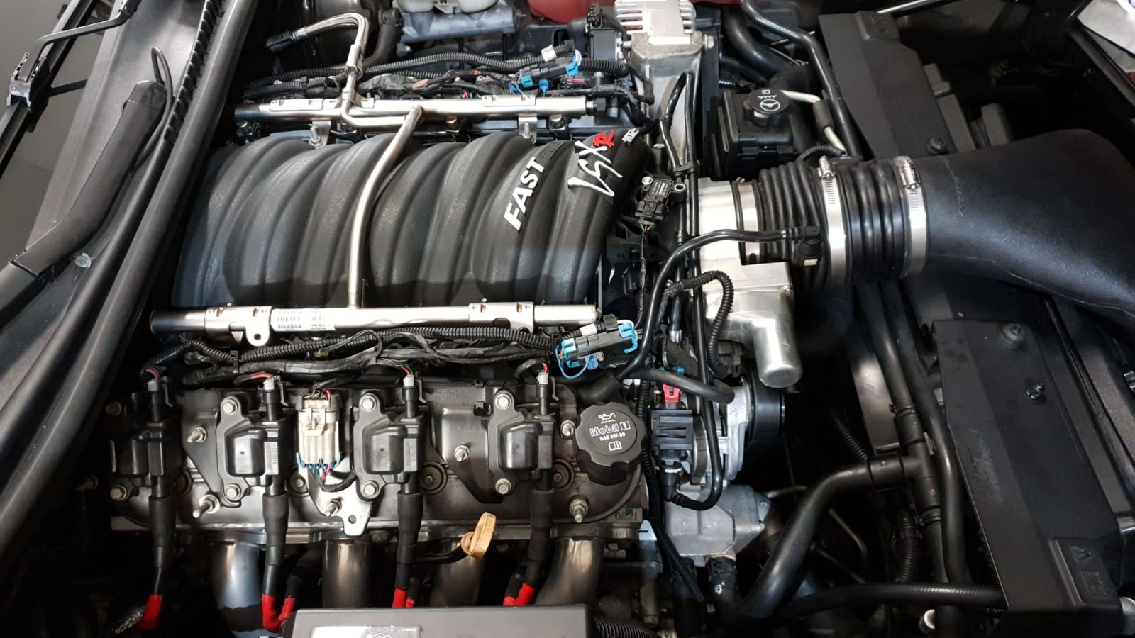

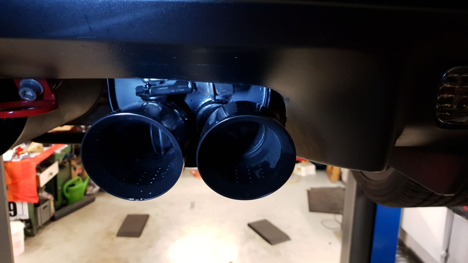

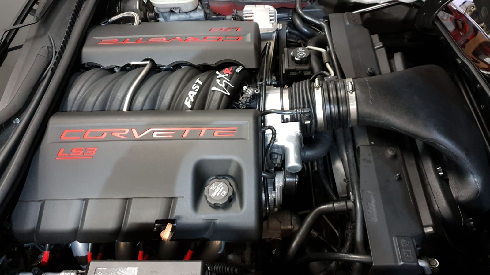

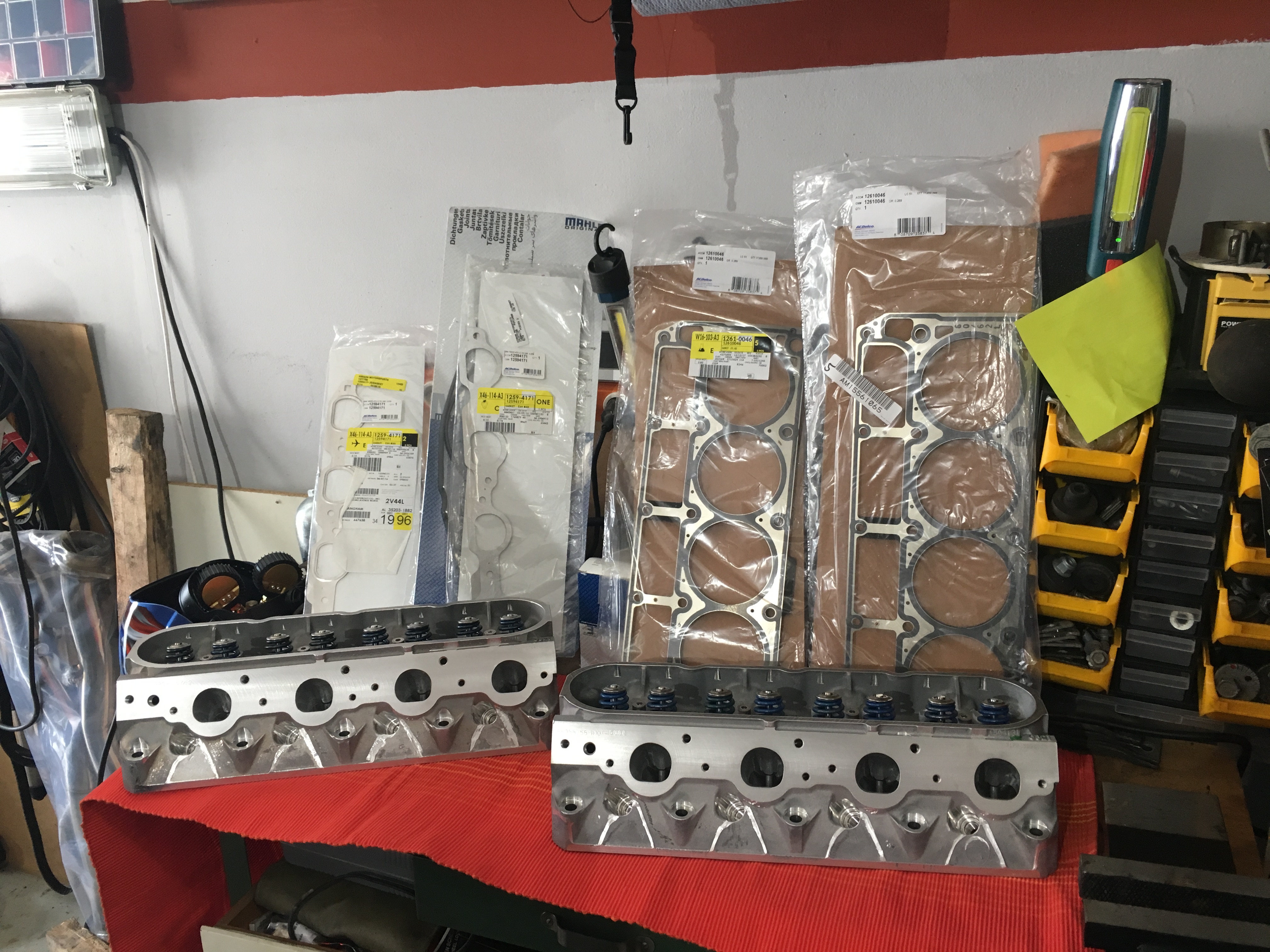

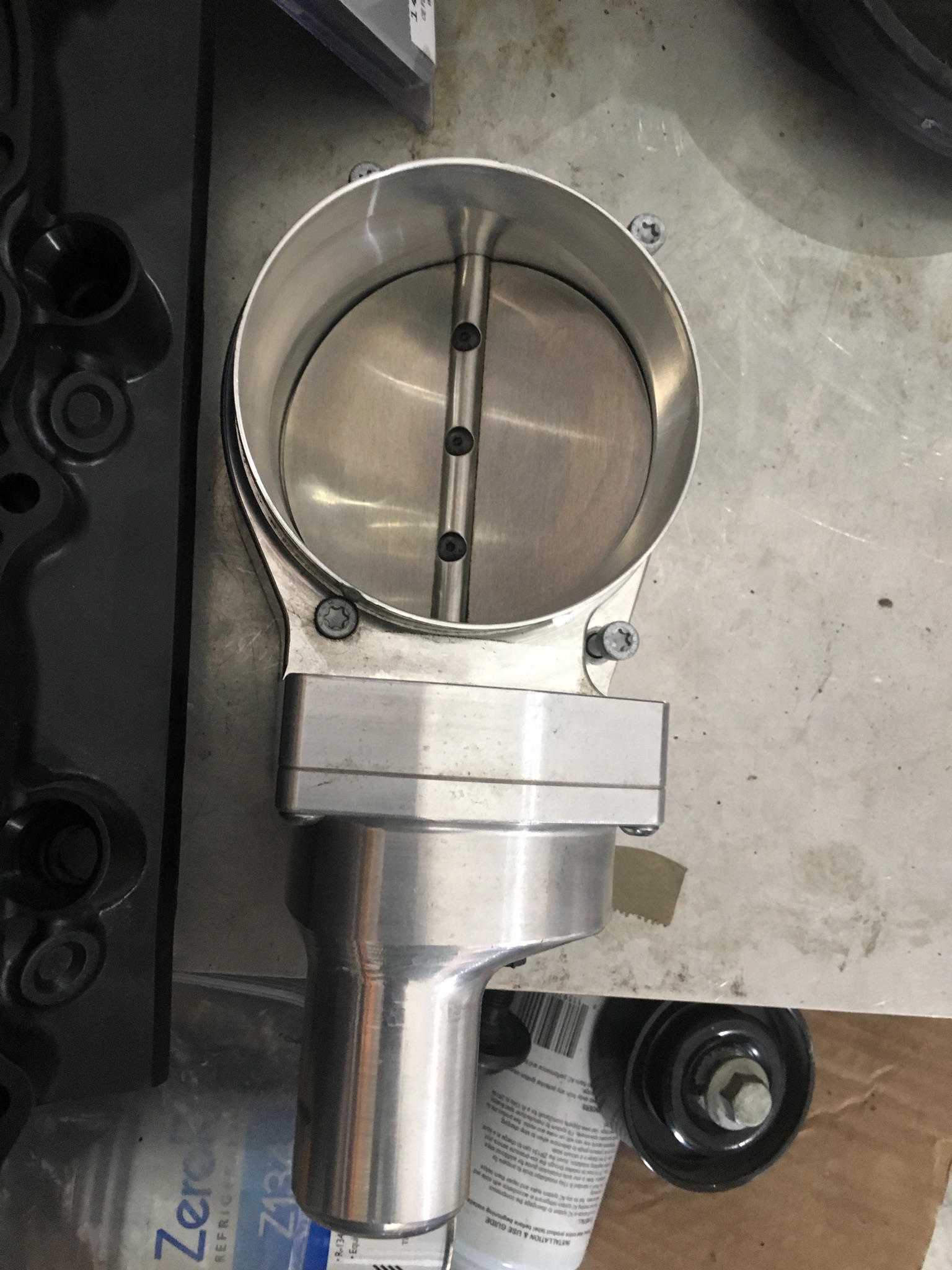

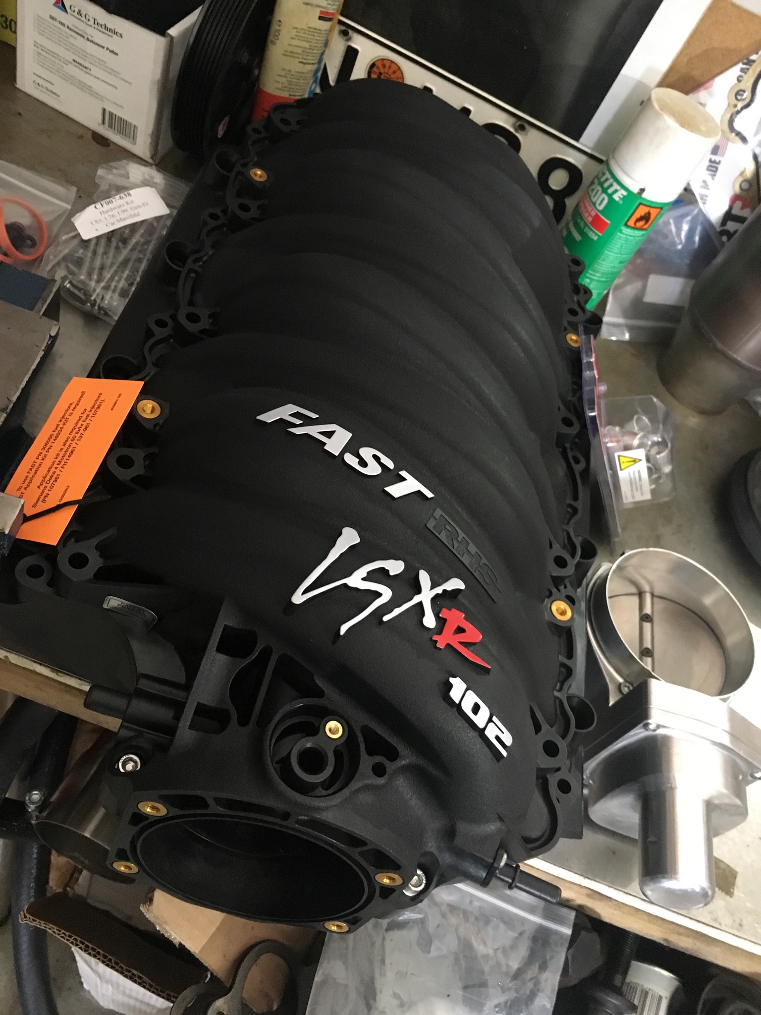

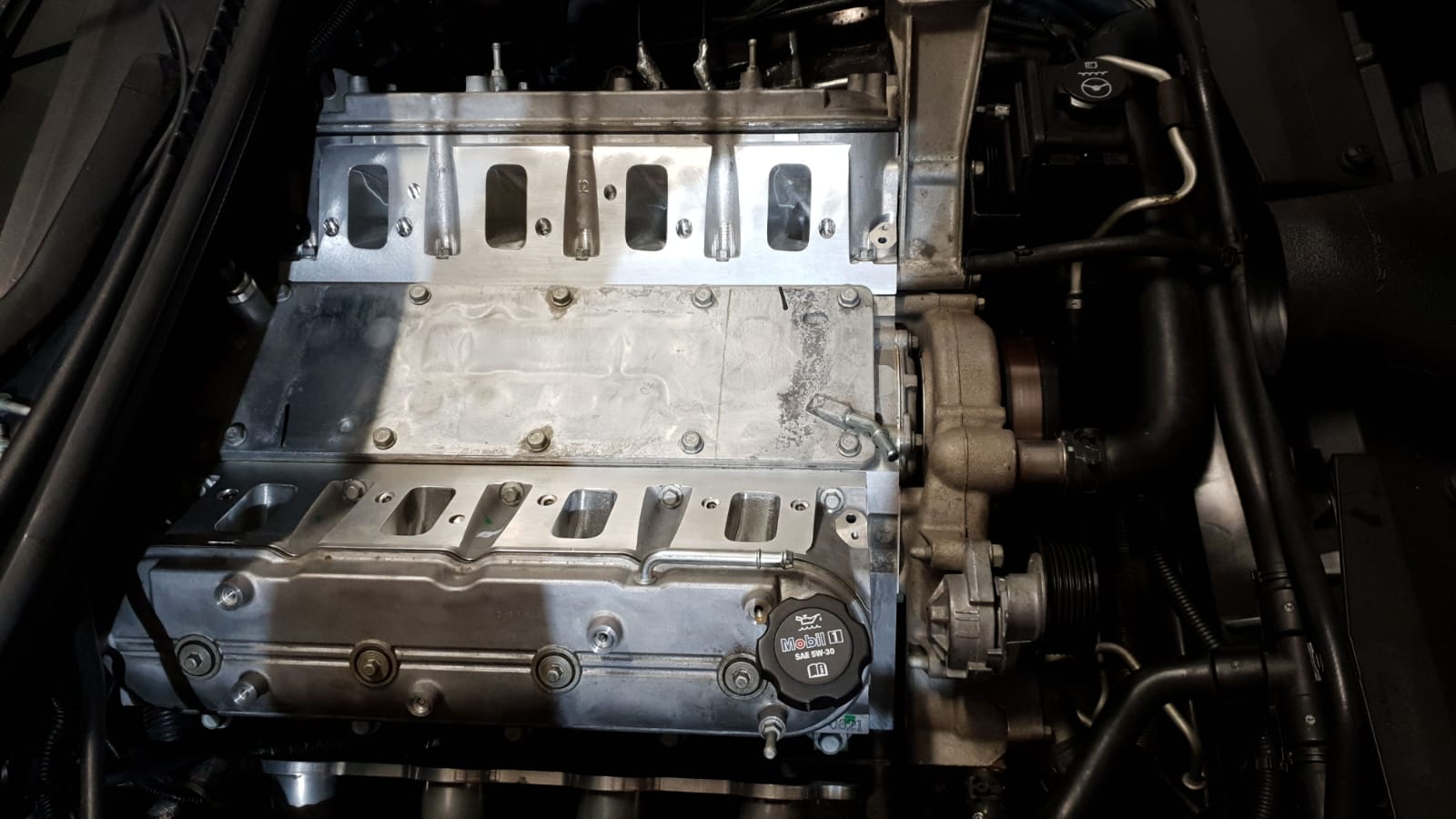

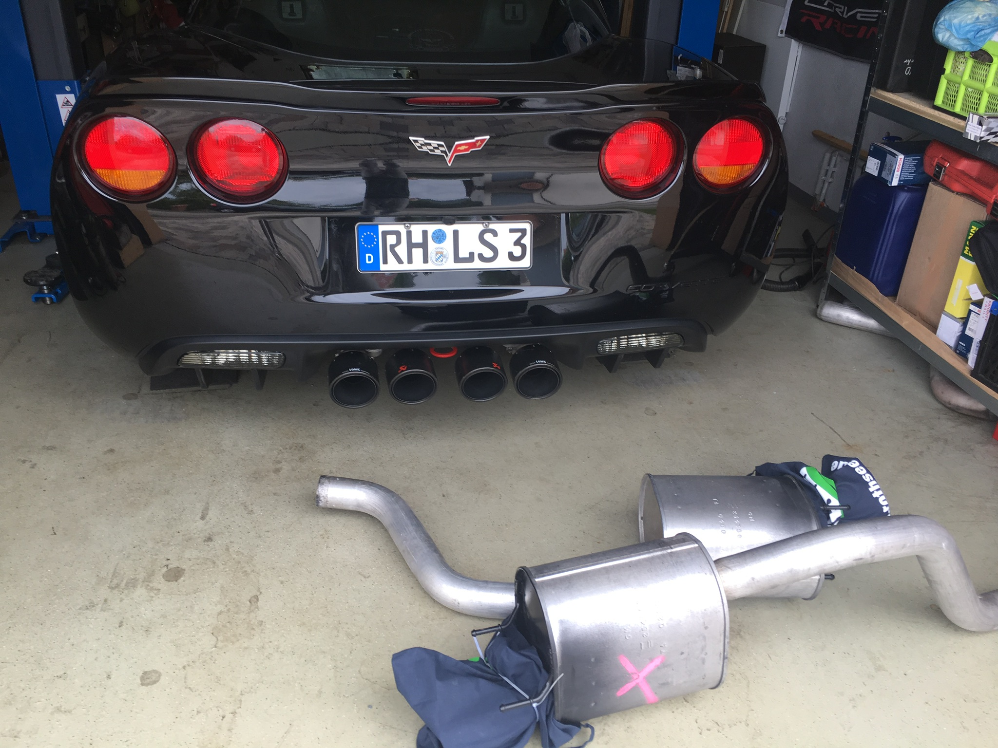

Thomas68 hat geschrieben:Auf der Suche nach den perfekten Sound hat sich mal wieder eine kleine Änderung ergebendie Akra wurde wieder entfernt ! Leider ist das Teil so dermaßen am dröhnen das es nicht mehr schön war in dem Auto zu fahren ! Montiert wurde jetzt der Endtopf einer ZR1 Bj. 2010! Zusätzlich zur Kompletten Abgasanlage , Honker von Callaway und einer Nocke von GMPP was ich mir die letzten 3 Jahre schon gegönnt habe ist wie Wahl für dieses Jahr auf neuer Zylinderköpfe, Drosselklappe und Absaugspinne gefallen ! Vom Sound und Leistung werde ich berichten wenn die Lady wieder zuhause ist ! Hier mal ein paar Bilder !
Welche Köpfe fächer und welche Nocke hast du verbaut geiler umbau !!
