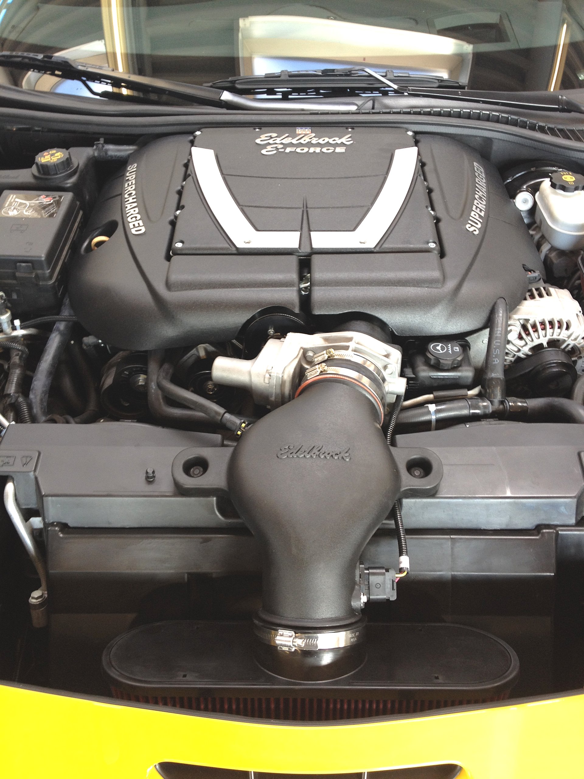

Badboy1306 hat geschrieben:Bester kompressor für z06
Gehört der Spalt in der Kompressorabdeckung so?
Das sieht ja voll Scheizze aus, können die das Teil nicht einfach ne Idee breiter machen, anstatt zu schlitzen.
Seltsam...
jm2c
xx.flash
Re: C6 Kompressor
Beitragvon MarcelR » 28.10.13, 08:26

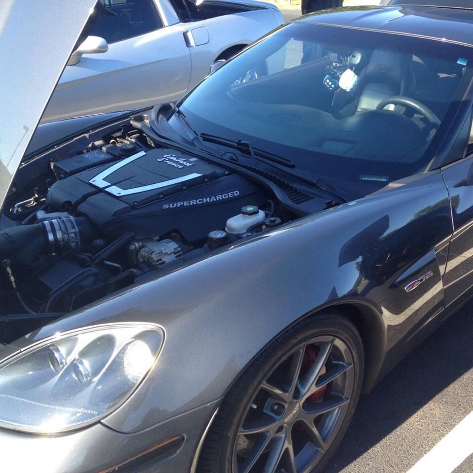

Ist Vielleicht nur ein unglücklicher Blickwinkel der diese Designkannte die die Lücke der beiden halben Abdeckungen vom Valvecover aufnimmt und etwas zu sehr vorhebt.
Direkt von vorne sieht es doch anders aus ... und live sowieso.
MarcelR
Beiträge: 267
Registriert: 13.07.13, 10:50
Wohnort: Regesbostel (Hollenstedt)
Fahrzeug: C6 bi-turbo, 2006, Weiss Rot Schwarz
Re: C6 Kompressor
Beitragvon xx.flash » 29.10.13, 05:19
Danke Marcel! [smilie=drinks.gif]
Ja, so passt das...

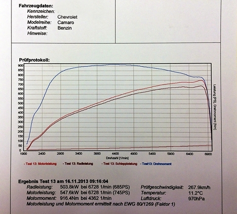

Hier mal das vorläufige Ergebnis meines Umbaus - siehe Post #2
Keine C6, von daher etwas Off-Topic... da es sich aber um einen LSA Block handelt, lässt sich das ganz gut auf den LS3 und damit auf eine C6 übertragen!
TVS2300, 12.6psi
745PS, 916Nm
Einen etwas umfangreicheren Umbau-Thread reiche ich noch nach, falls Interesse besteht [smilie=drinks.gif]
