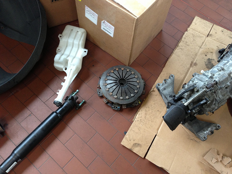

Hier gibts erstmal ein paar Bilder vom Einbau (Mai 2013)

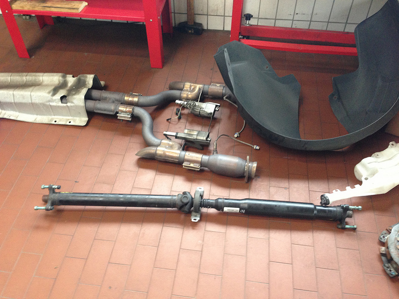

Auspuff, Kardanwelle und Wischwasserbehälter:

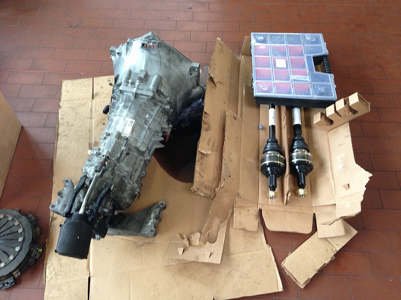

ZR1 Kupplung, Getriebe:
Getriebe, DSS Level4 Antriebswellen:

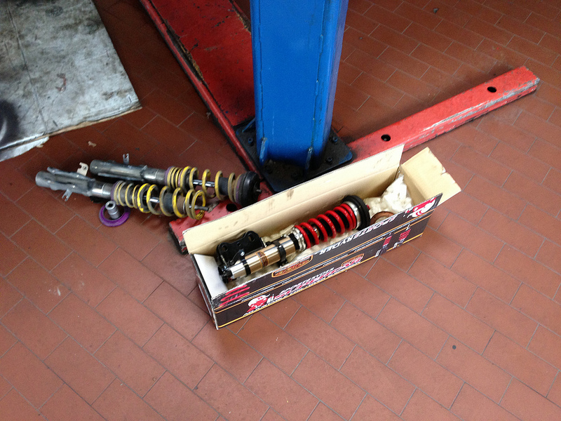

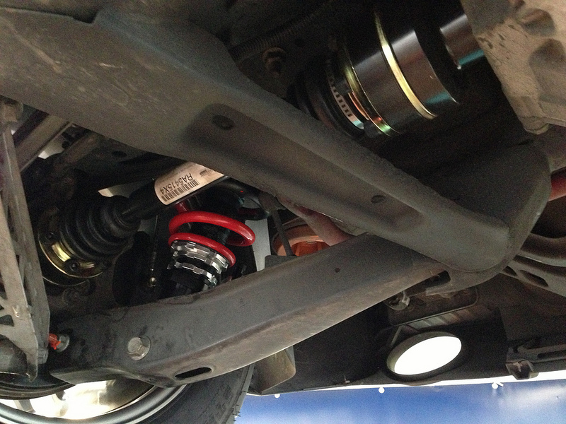

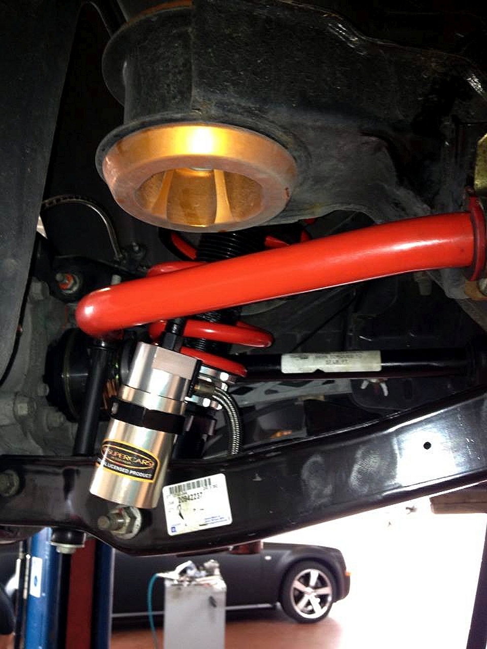

KW V1 raus, Pedders Supercar rein:

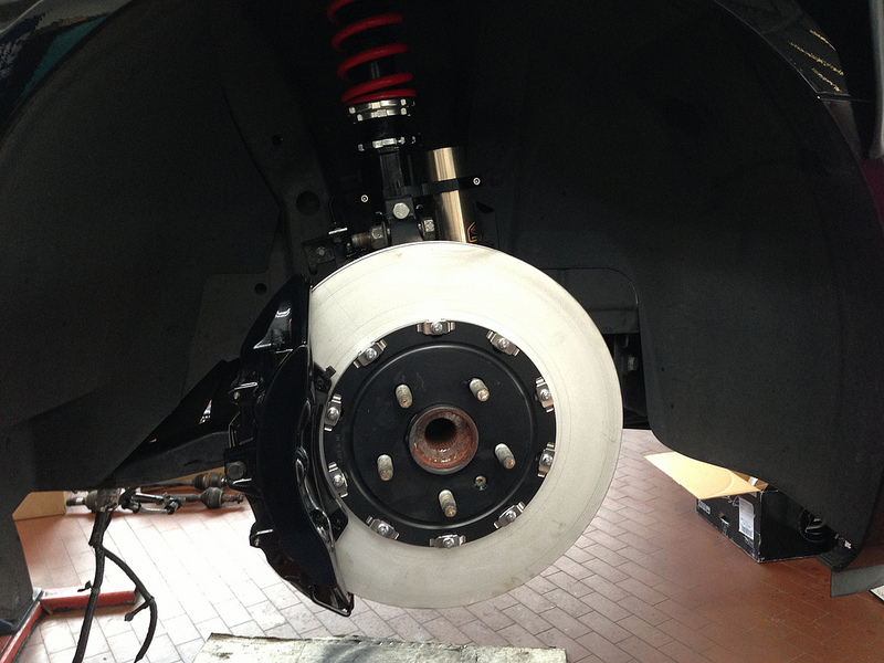

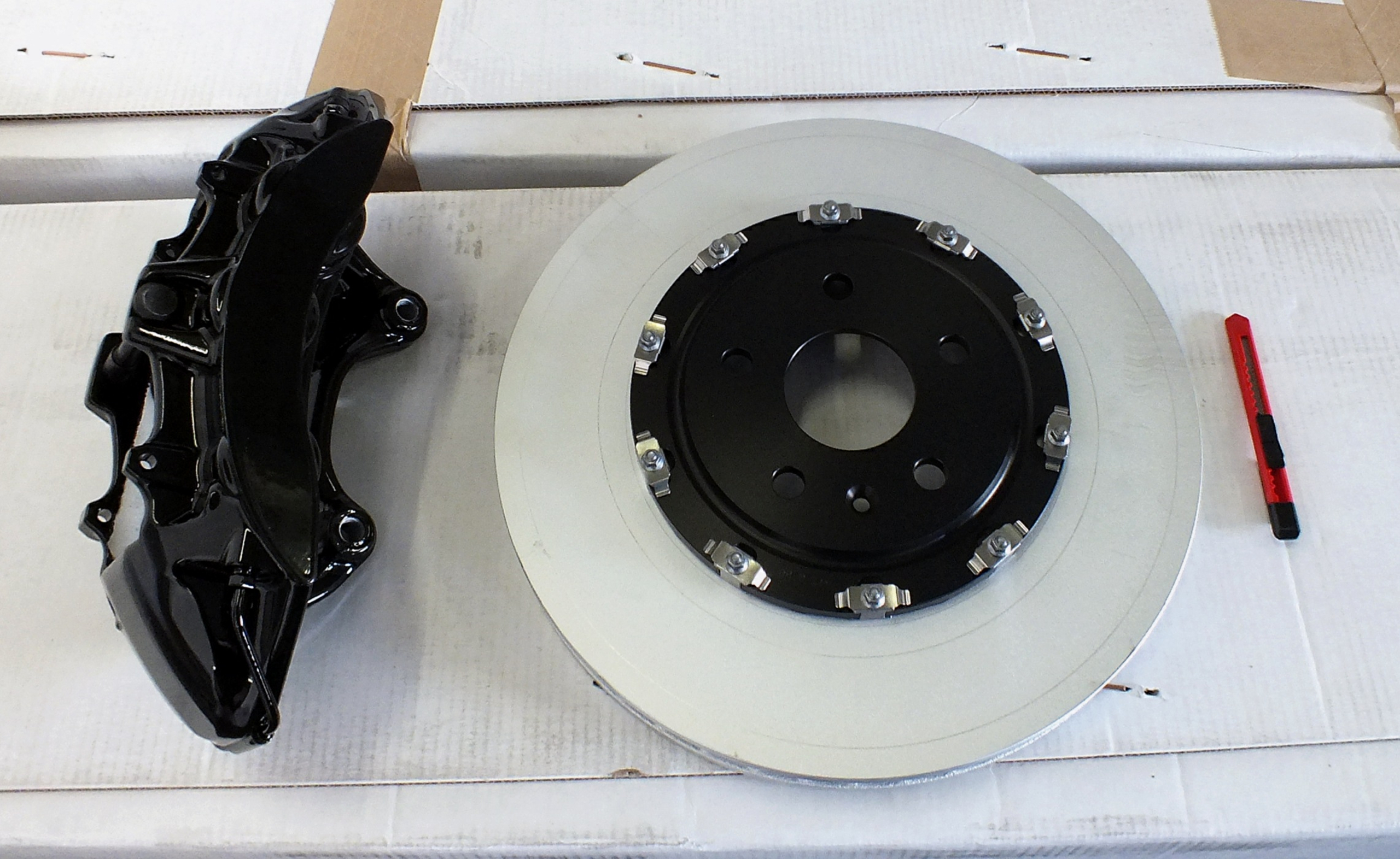

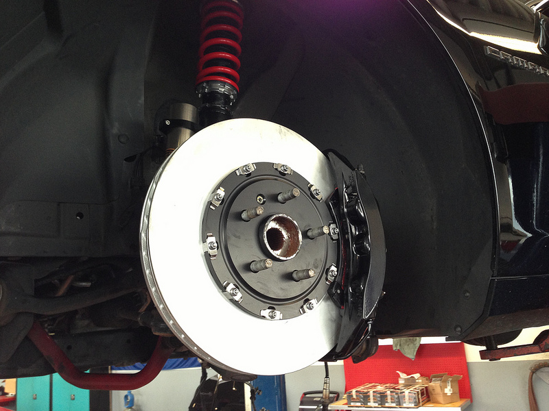

CTS-V 6 Kolben Bremseanlage:
Bremse mit neuen Dämpfern:
Antriebswellen mit neuen Dämpfern:

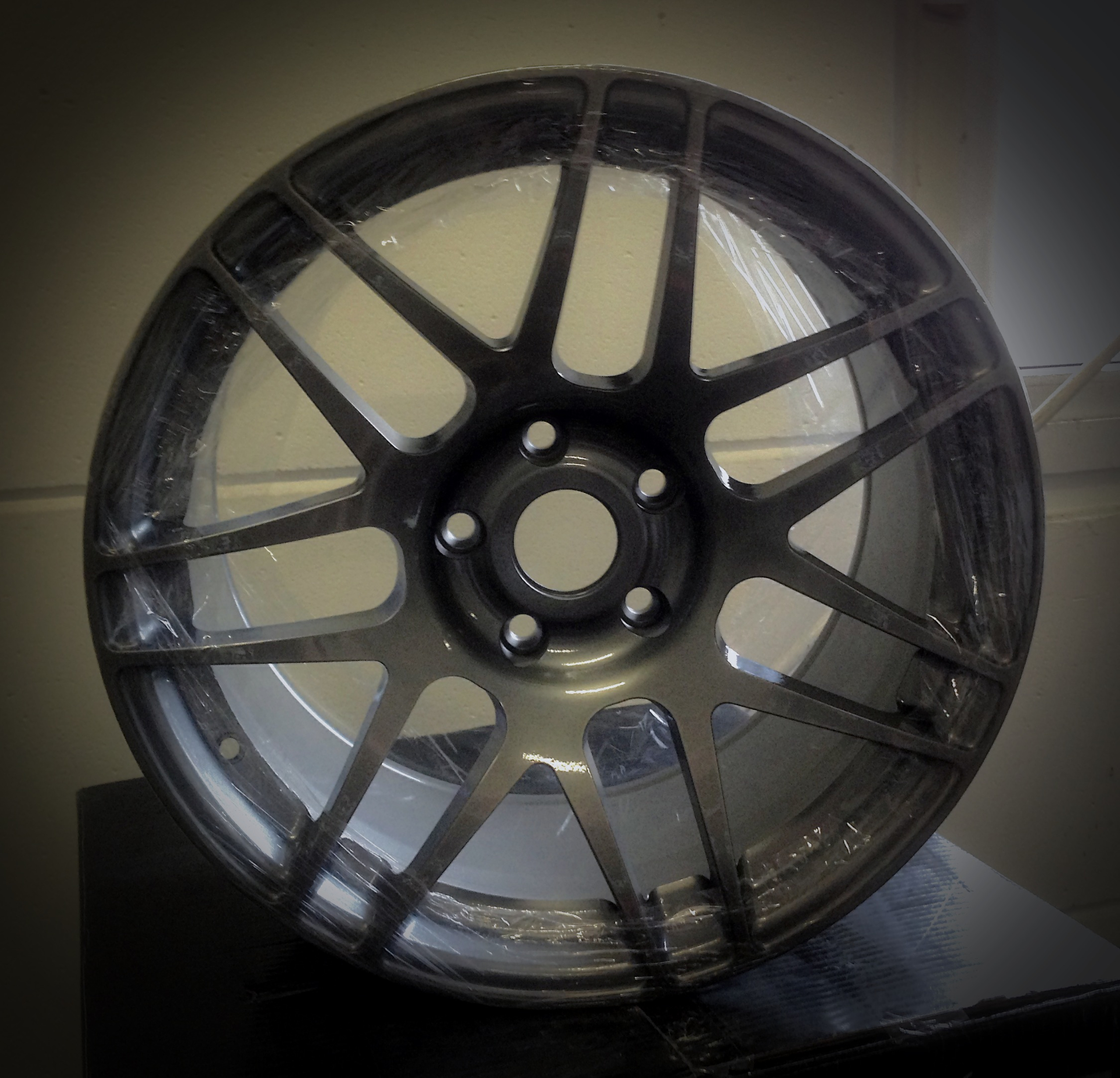

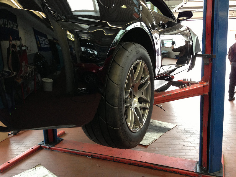

Forgestar F-14 in 10x18 Zoll:

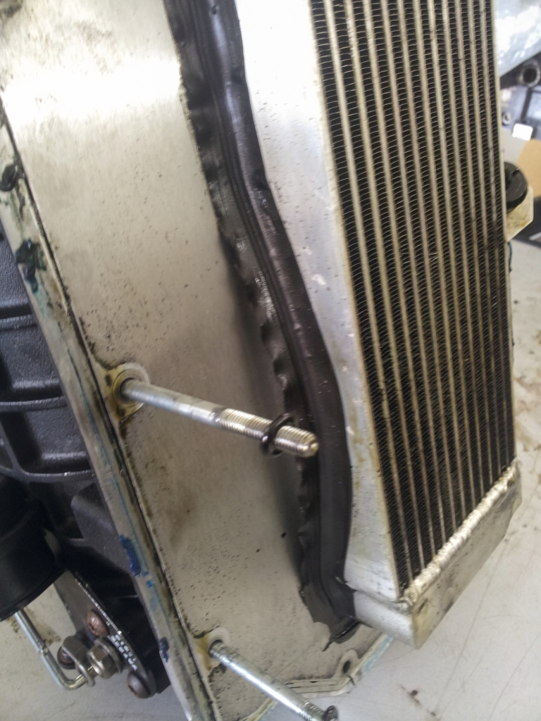

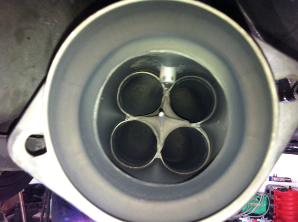

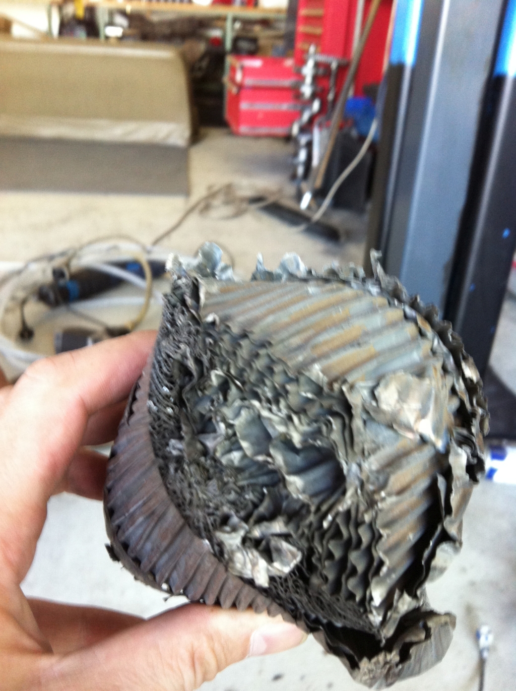

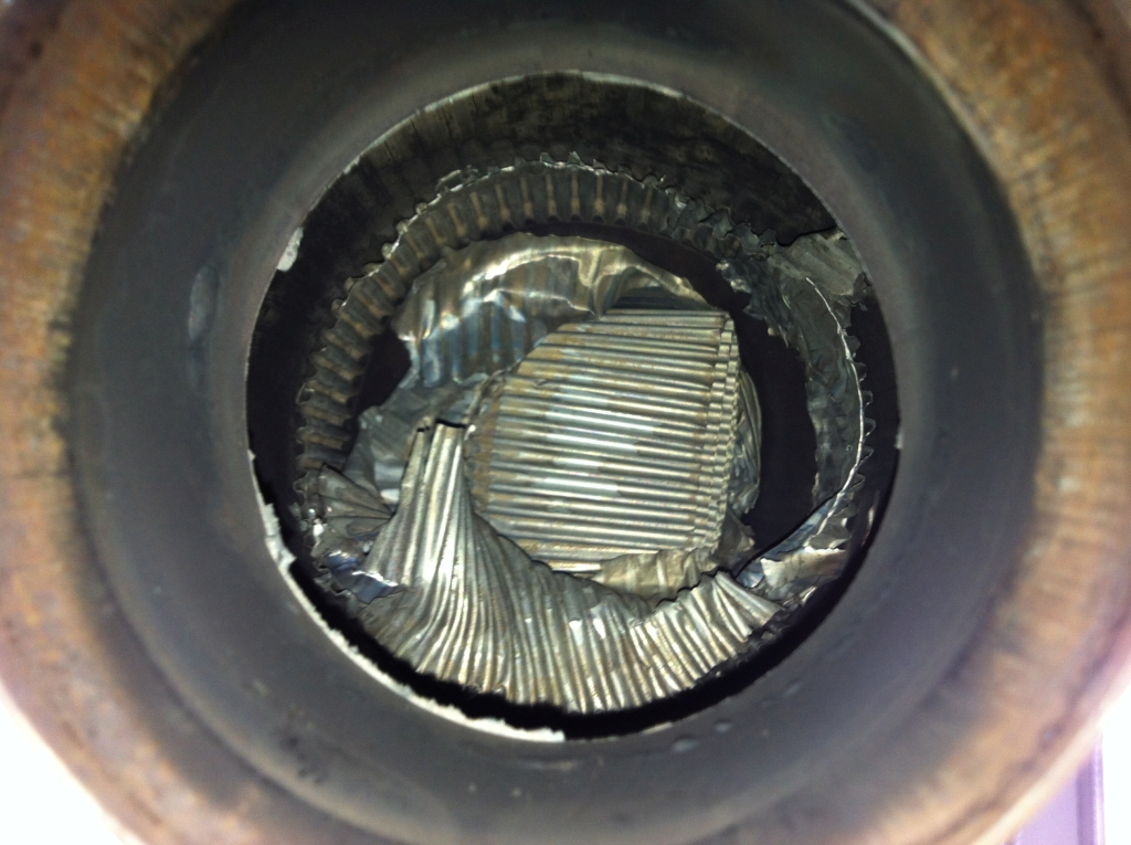

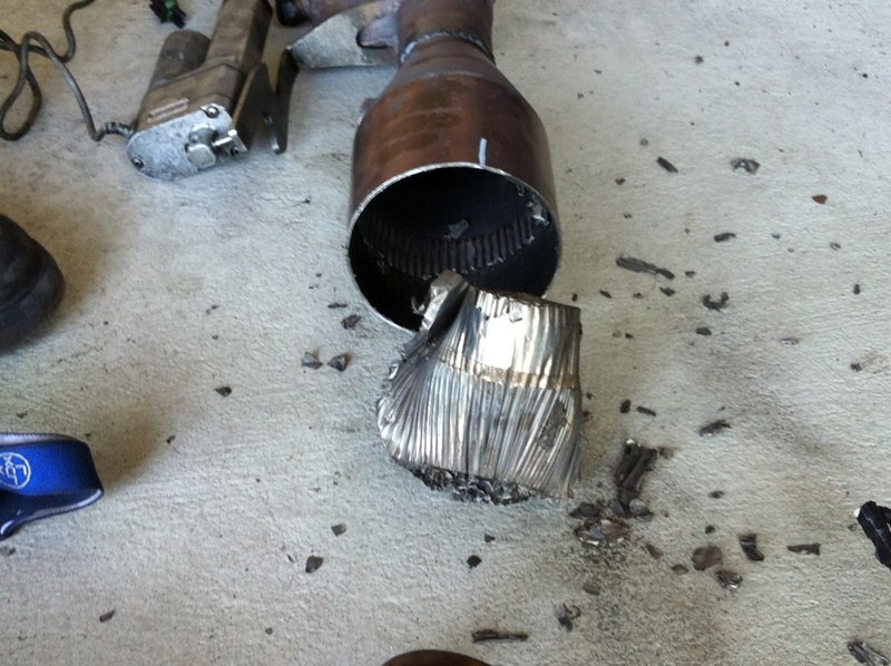

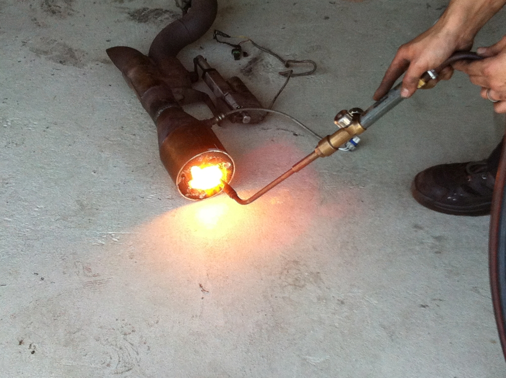

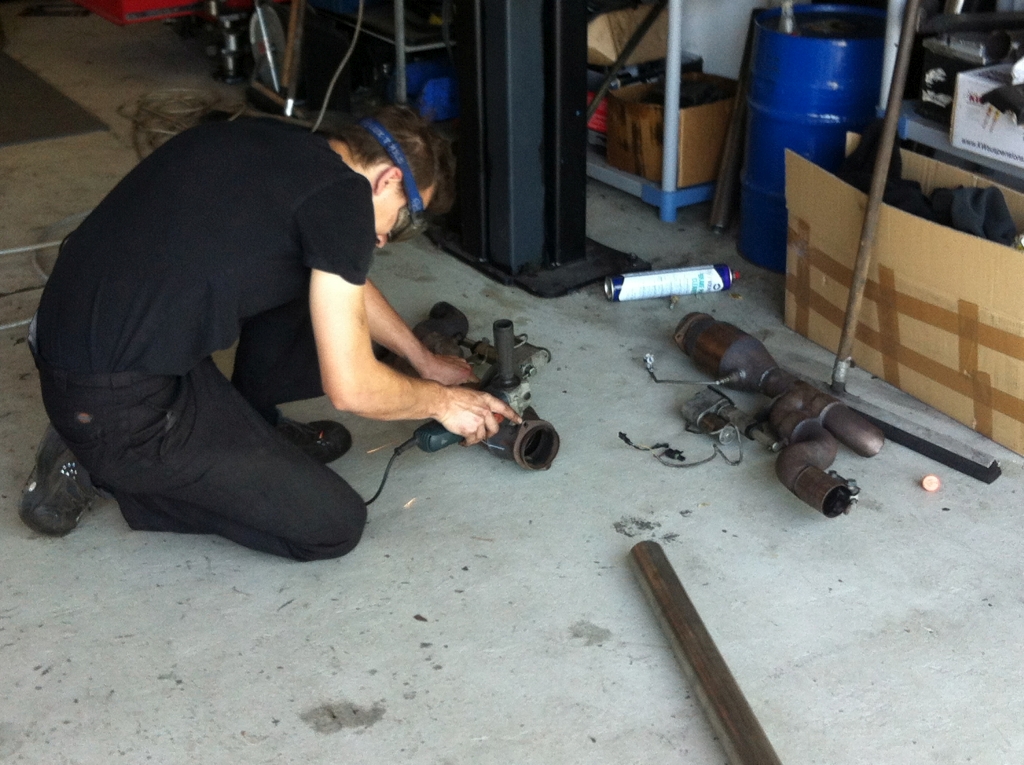

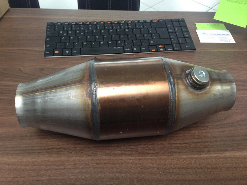

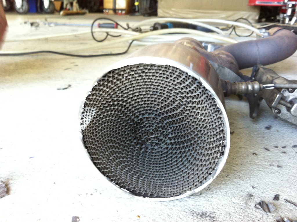

Neue 100 Zeller Katalysatoren:
Diese Dinger haben werden sich noch im Verlaufe dieses Threads als verheerende Fehlinvestition herausstellen. Lessons learned nach dem Motto "wer billig kauf, kauft zweimal"...

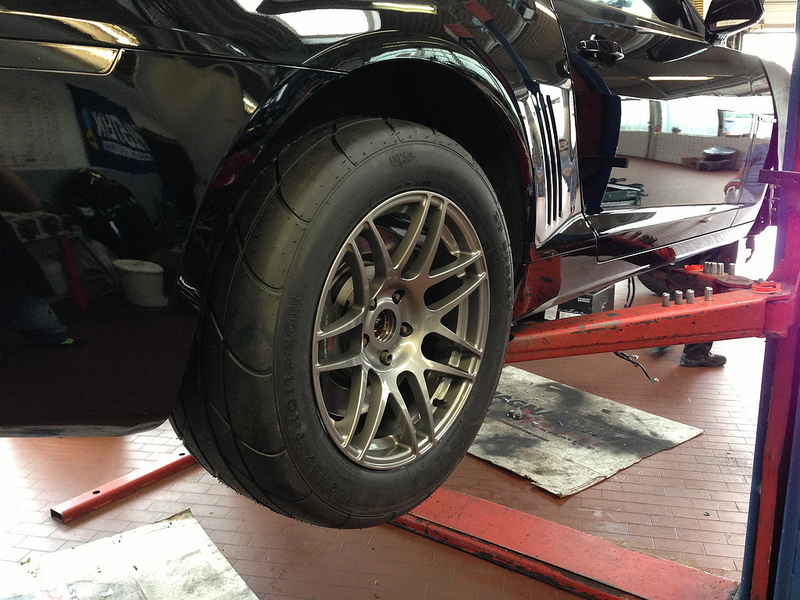

Forgestar F-14 mit MT Drag Radials:

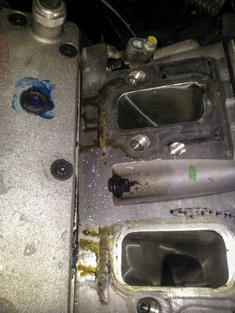

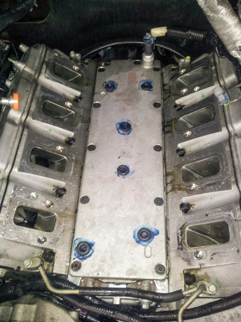

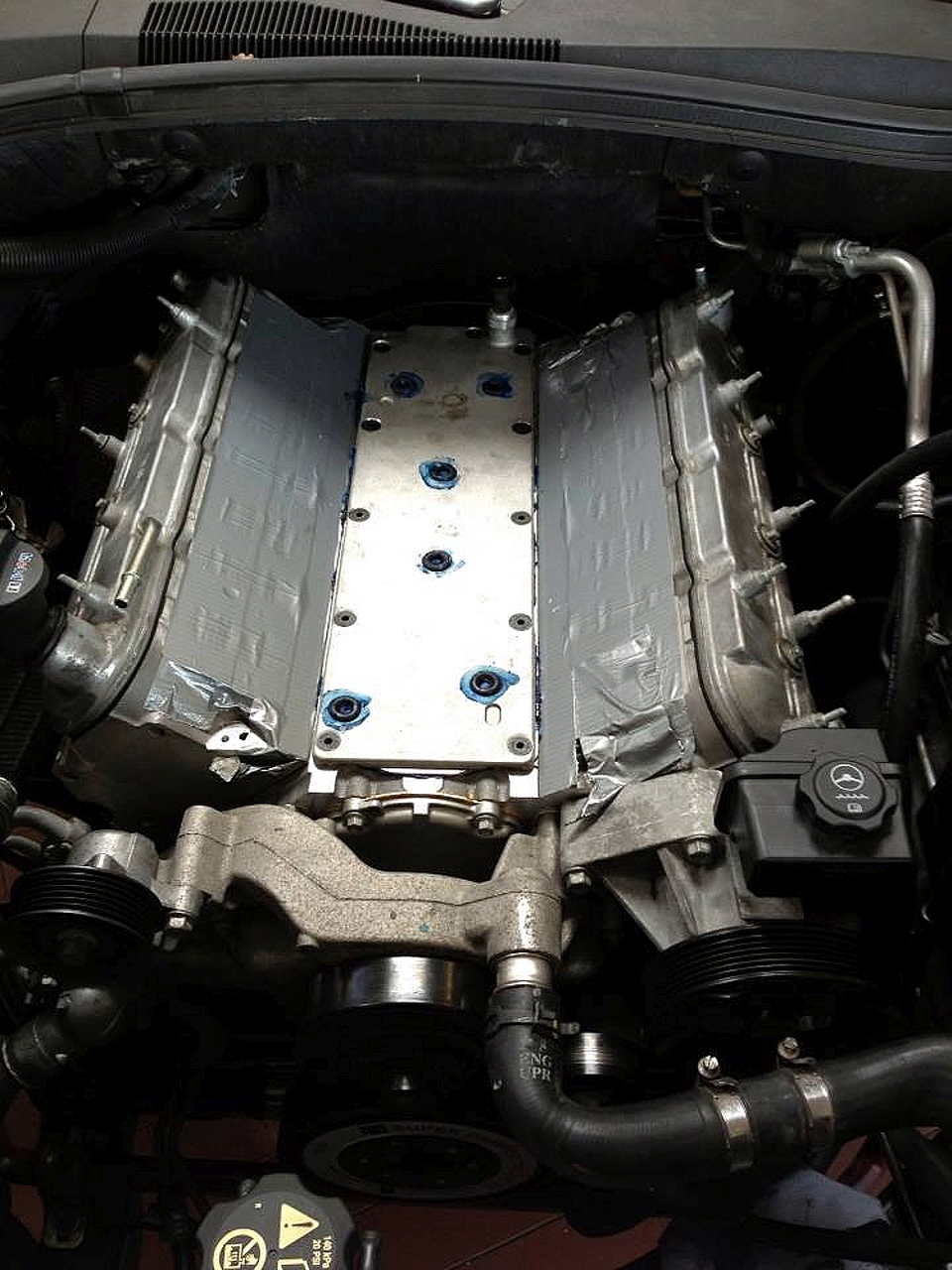

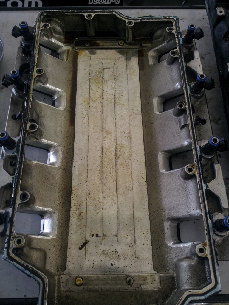

Maschinenoberdeck nach Reperatur der Valley Plate:

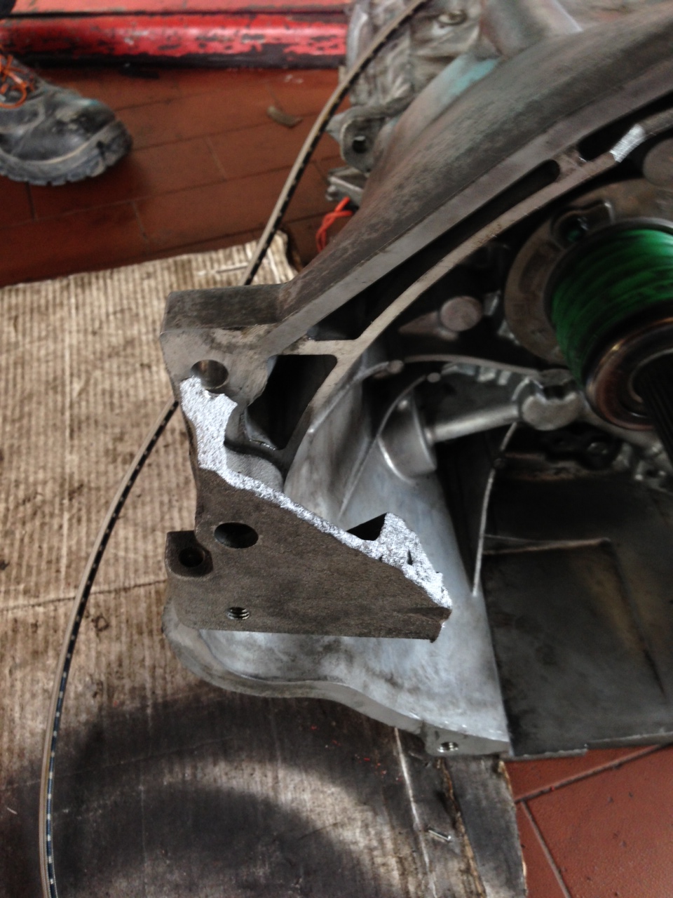

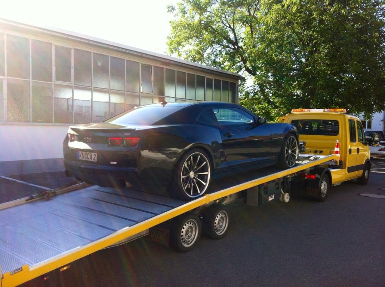

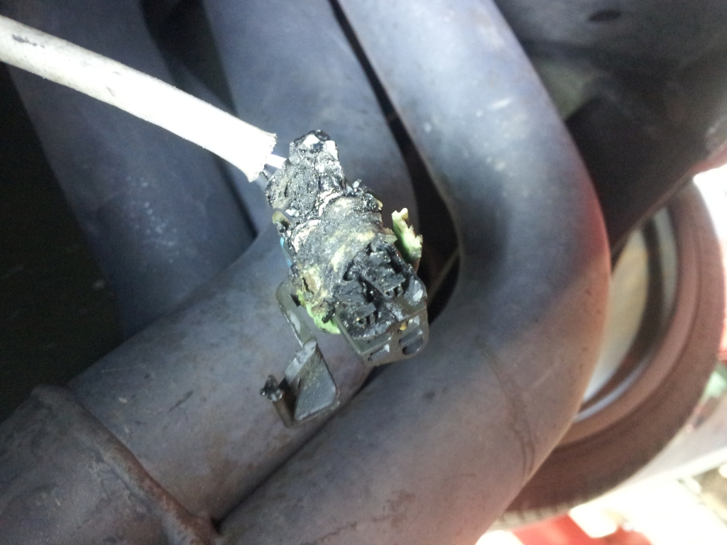

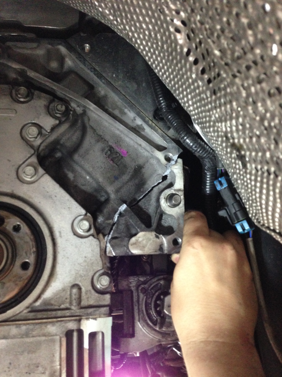

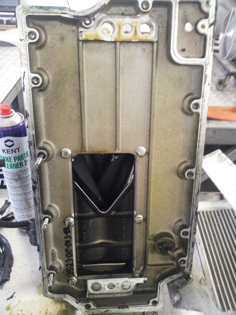

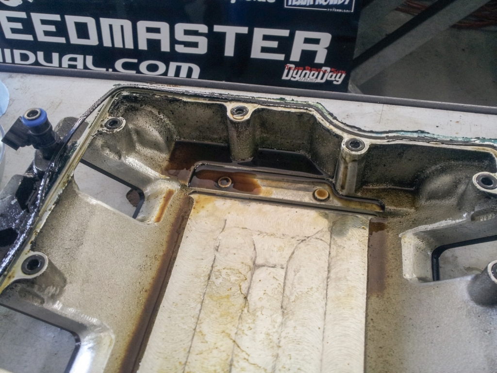

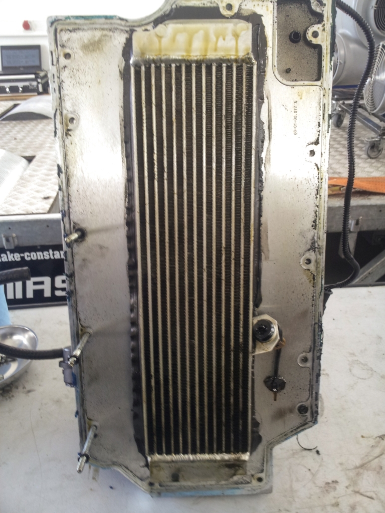

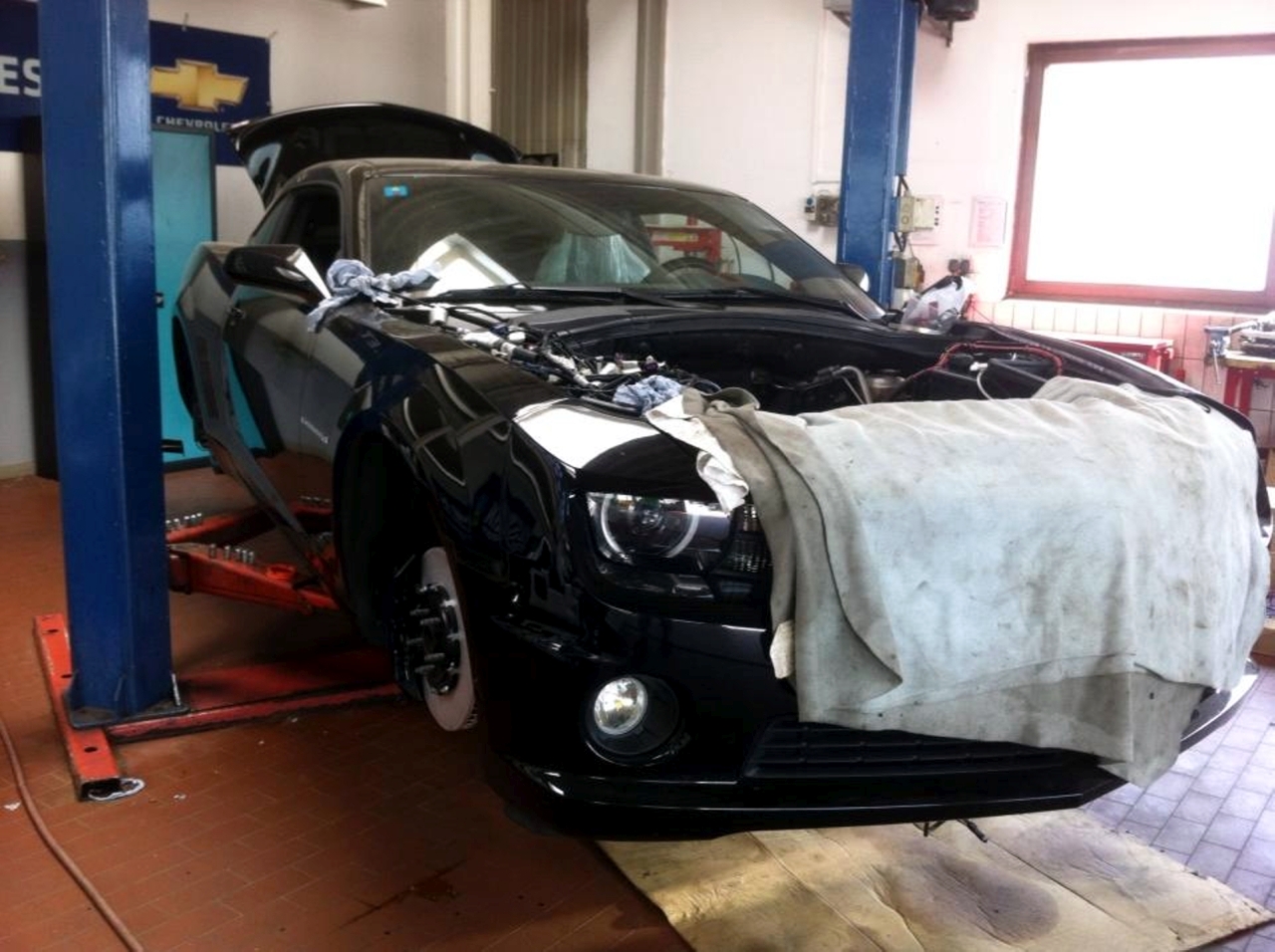

Leider gab es anstatt einem Auto nur einen Anruf, gefolgt von 2 Bildern die Bände sprachen....:
Was war passiert?
Nun, den genauen Ablauf und dementsprechend die genaue Ursache kann bis heute keiner so genau nachvollziehen. Fakt ist jedoch das beim Anflanschen des Getriebes ein Teil des Motorblockes heraus gebrochen wurde. Leider ein ziemlicher grosser Teil und dazu noch an einer denkbar ungünstigen Stelle, direkt bei Anlasser. Der Motorblock war - auch bei aller Liebe zum Schweisserhandwerk - so nicht mehr zu gebrauchen. Ein riesengrosser Briefbeschwerer.....
Der Schock saß mehr als nur tief - vor allem angesichts der riesen Vorfreude auf die erste Ausfahrt auf der Rennstrecke in Modena... Das Bier und die Zigarette nach diesem Anruf waren in etwa 3.5 Sekunden vernichtet!
Bevor jetzt aber irgendjemand über die eine oder andere Werkstatt wettern will, muss ich hier eins klipp und klar sagen:

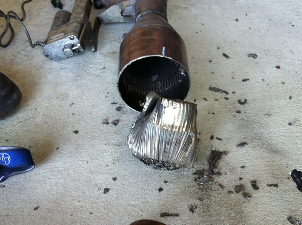

Was war passiert?

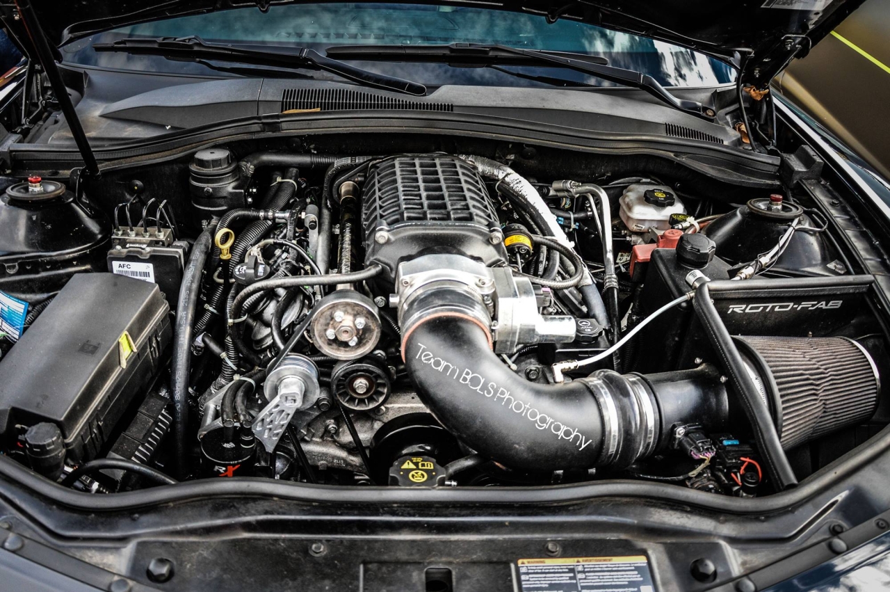

Das Setup das dann am Ende von allen abgenickt wurde sah dann in etwa so aus:
Engine:
LSA Block, 376 cui
10.3 compression ratio
Callies Billet Crankshaft
Wiseco Super Duty Pistons
Callies Compstar Billet Rods w/ARP2000 Bolts
GMPP blueprinted oilpump (high pressure)
Ported LS3 Heads
Rollmaster Billet Steel Timing Chain
JRE Rough Idle Blower Cam
JRE Valvetrain Kit w/ trunion upgrade
ATI Super Damper (6% overdrive)
RX Catch Can

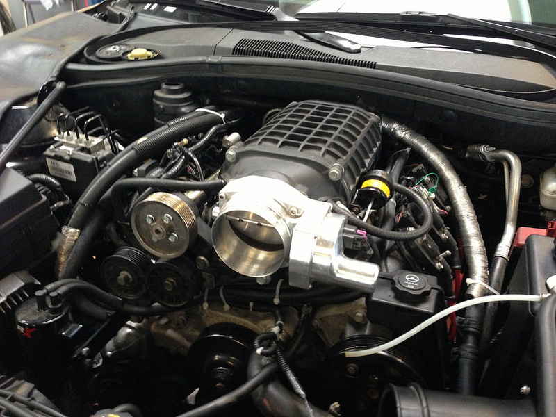

Blower & Intake:
TVS2300
Ported Lower Intake Manifold
NW 102mm Throttlebody & ported charger inlet (Maggie Max Stg.1)
RotoFab CAI w/ JRE Race Scoop and Washer Bottle relocation Kit
Cooling Mist Water Methanol injection
3.6 Pulley
upgrade to 3.4 Pulley 8-rib SC drive in 2014
COG Drive (overdriven)
JRE Belt Tensioner
ZR1 3bar MAP Sensor

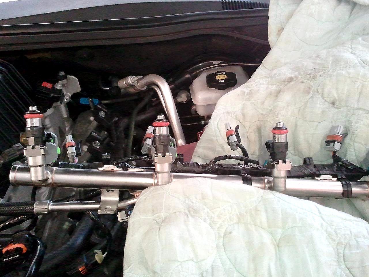

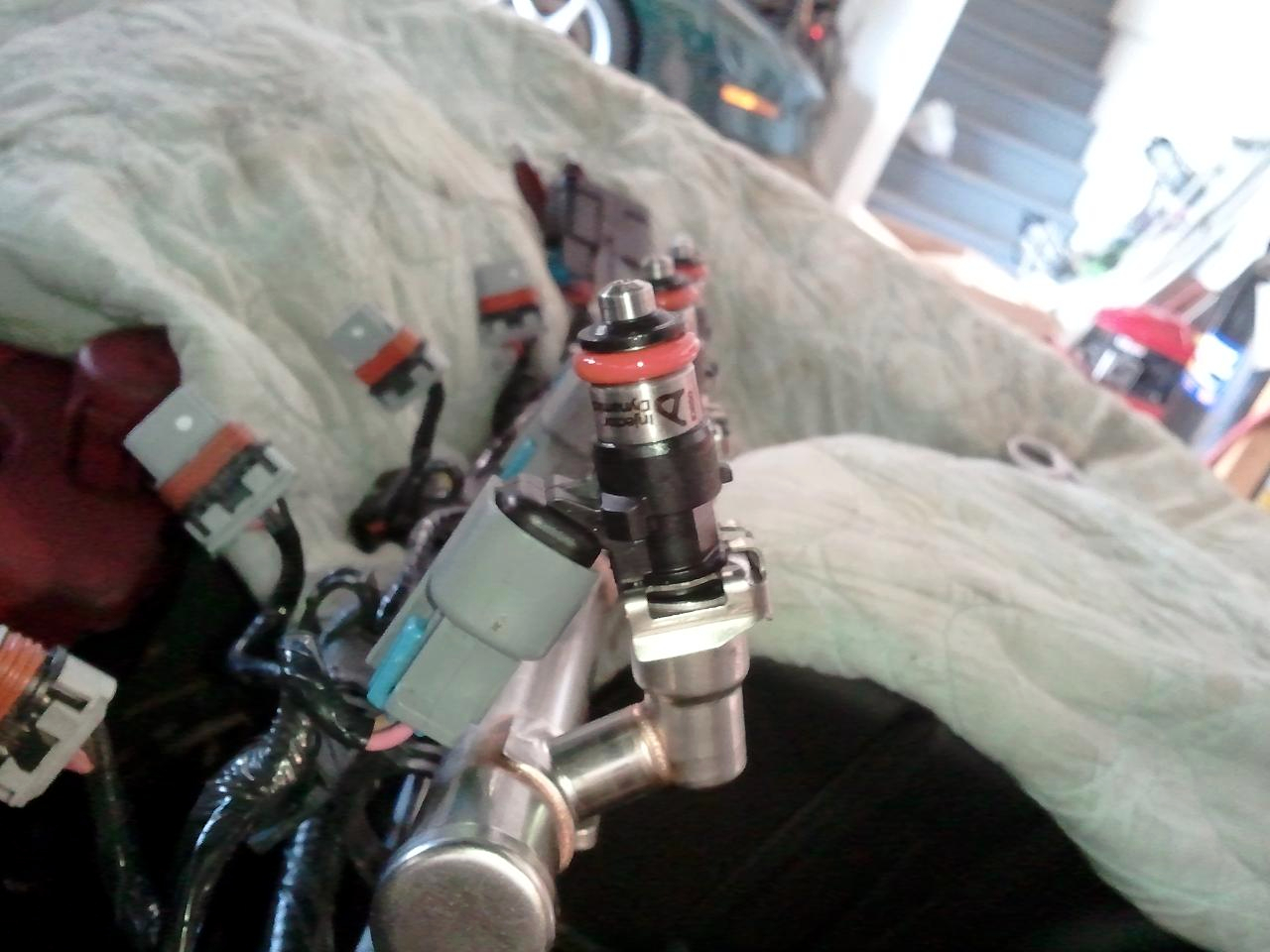

Fuel & Injectors:
LPE Twin Fuel pump w/ JRE wiring upgrade

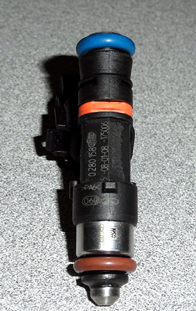

ID-850 Injectors
MSD 8.5mm ignition wires
MSD Programmable Fuel Voltage Booster (backup)
Bilder und ein Details zu den einzelnen Komponenten gibts dann gleich im nächsten Post.

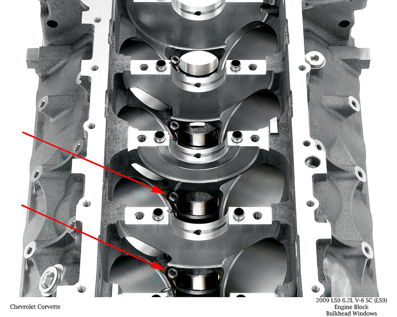

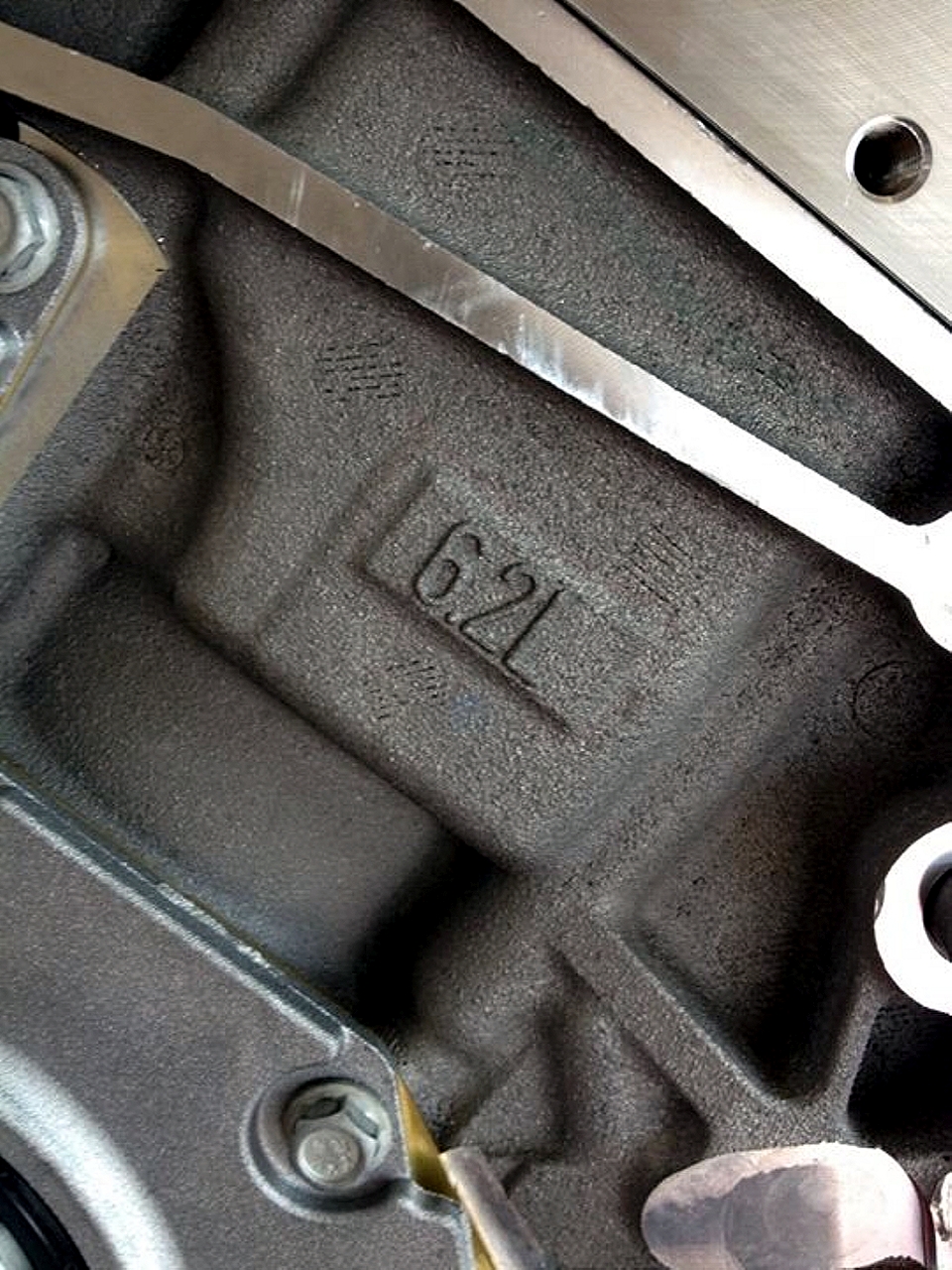

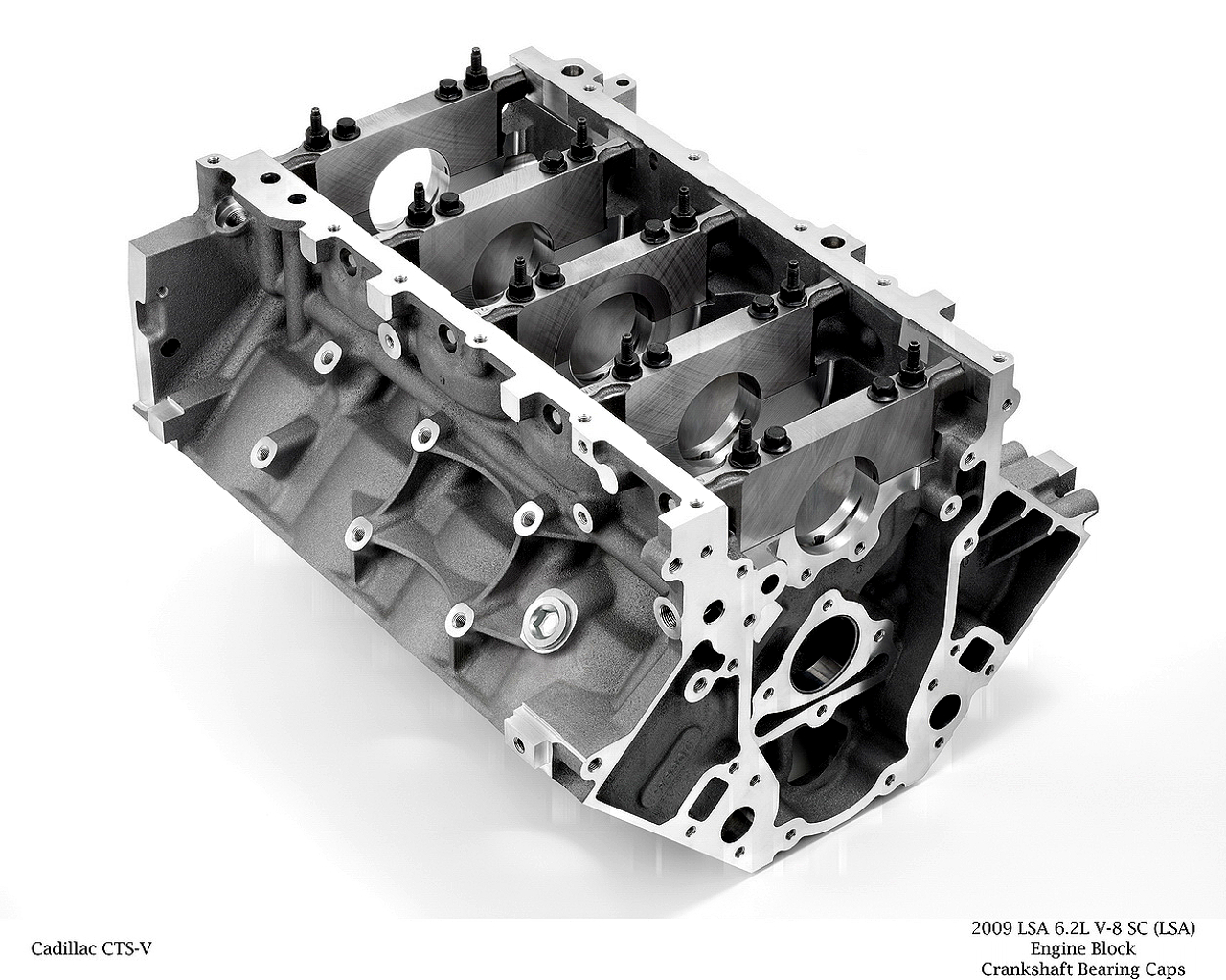

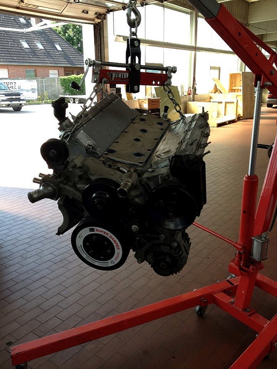

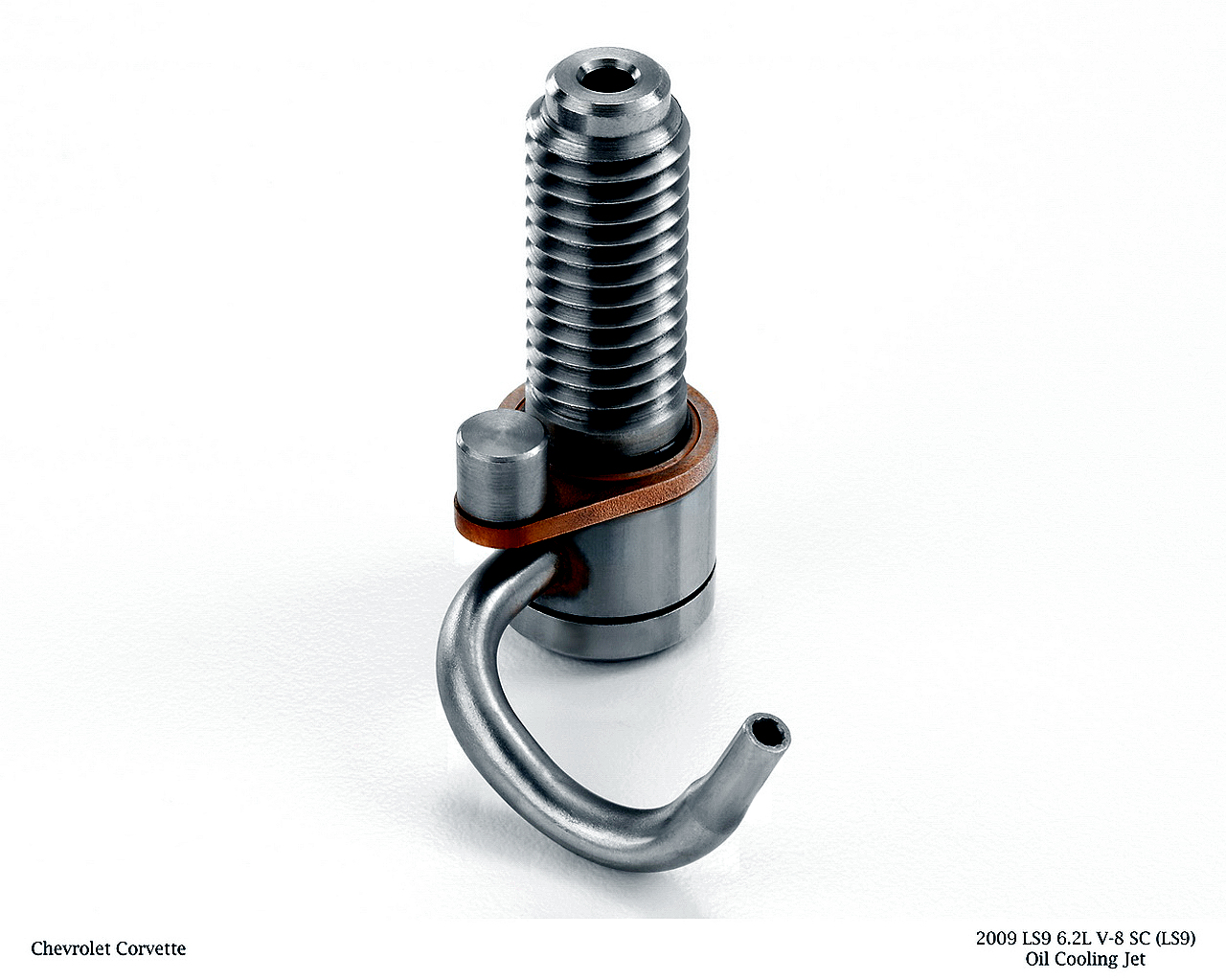

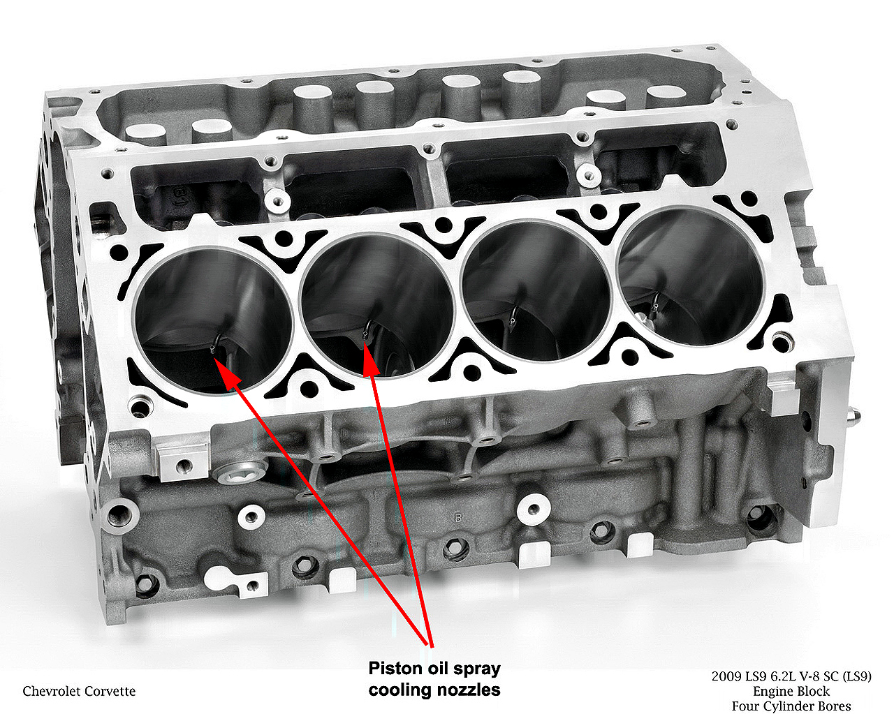

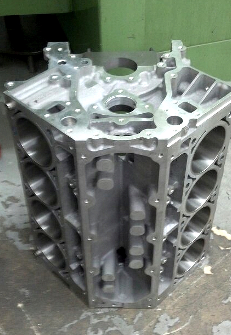

Das wichtigste dürfte wohl der Block selbst sein. Aufgrund des kurzfristigen Leistungsziel von knapp 800PS und Ladedrücken rund um die 15-16psi wurde statt einem LS3 Block der LSA Block gewählt. Als Weiterentwicklung des LS3 ist dieser Block quasi die Schwester des LS9. Der Motorblock selbst ist im Grunde genommen Baugleich mit dem der ZR1. Grosser Vorteil ggü. dem LS3 ist nicht bloss, dass er besser mit hohen Ladedrücken umgehen kann, er besitzt auch eine Kolbenbodenkühlung (Piston Oil Squirters). Diese Sorgen für eine verbesserte Schmierung der Laufbuchsen, reduzieren damit Reibungsverluste und damit auch die entstehende Wärme.
LSA Motorblock:
Die Bilder zeigen einen LS9, der aber wie gesagt Baugleich mit den LSA ist.
Als Rotating Assembly wurde ein Mix aus Callies, Wiseco, ARP und Total Seal gewählt. Die Bilder dienen hier nur zur Verdeutlichung...
Kurbelwelle von Callies:
Pleuel und Bolzen von Callies:
Beschichtete Wiseco Kolben:
Total Seal Kolbenringe:
ARP Hardware (Bolzen/Kopfschrauben)
Die hier verwendeten Teile sind allesamt nicht aus dem Hochpreissegment der jeweiligen Hersteller, sollten aber für Motoren bis an die 4-stellige PS Grenze ausreichend dimensioniert sein. Mit dem gesetzen Ziel ist also noch mehr als nur ausreichend Luft nach oben.

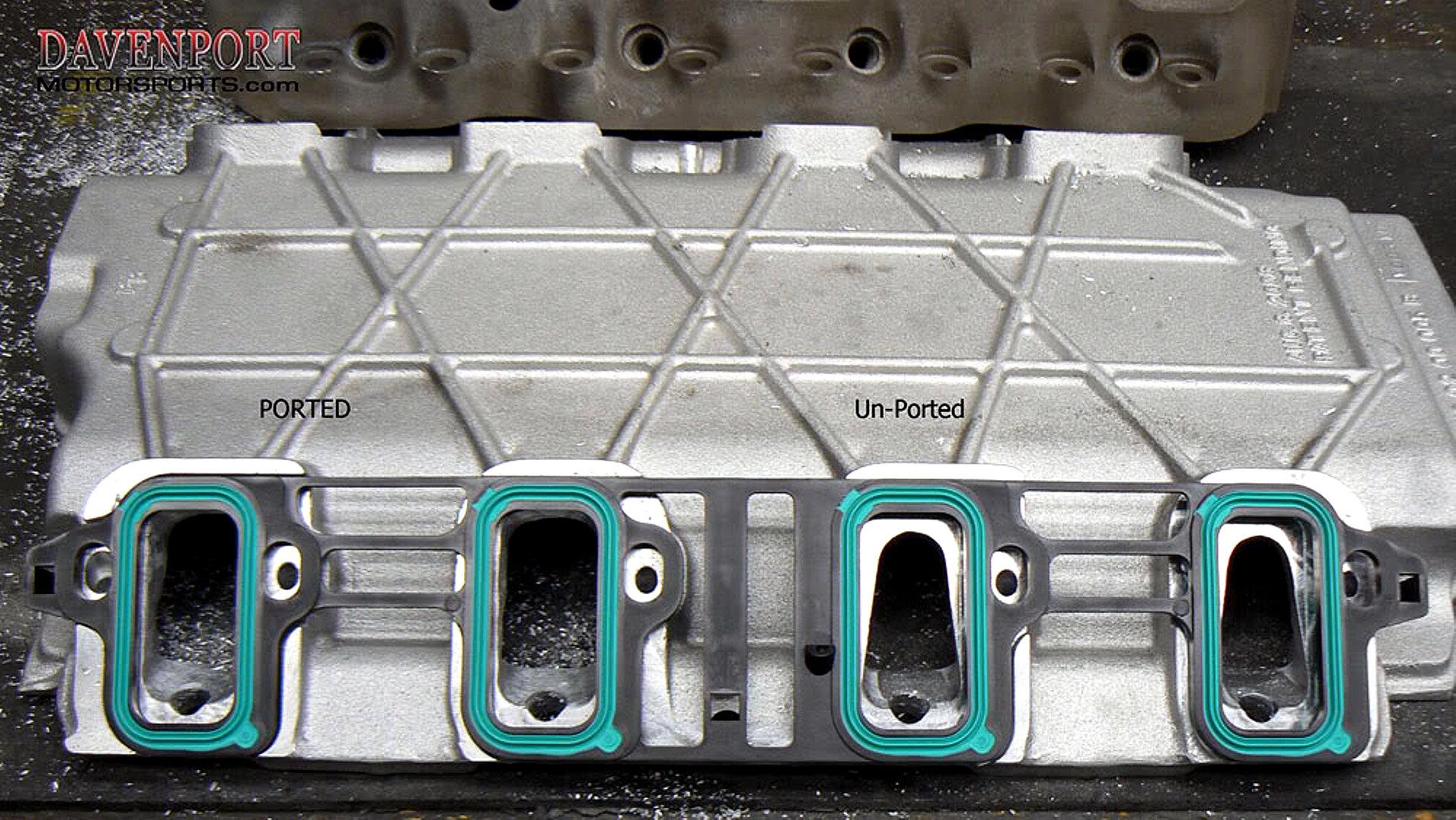

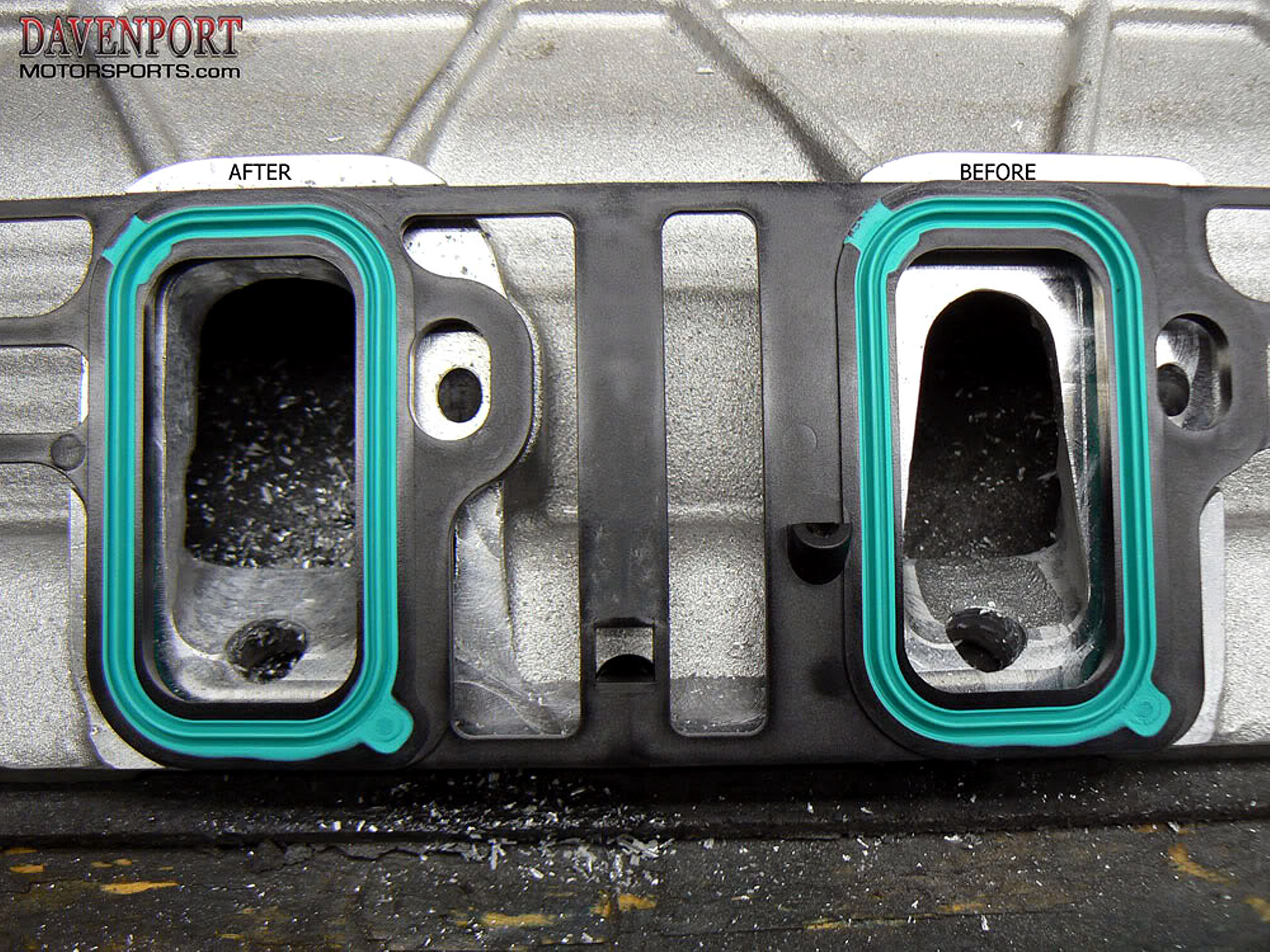

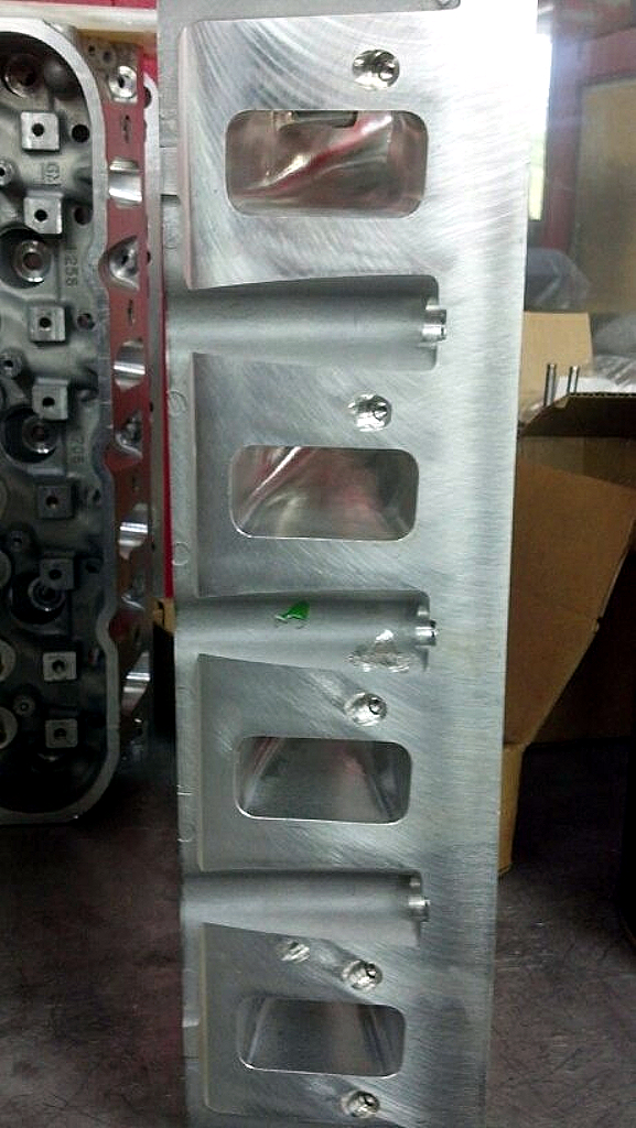

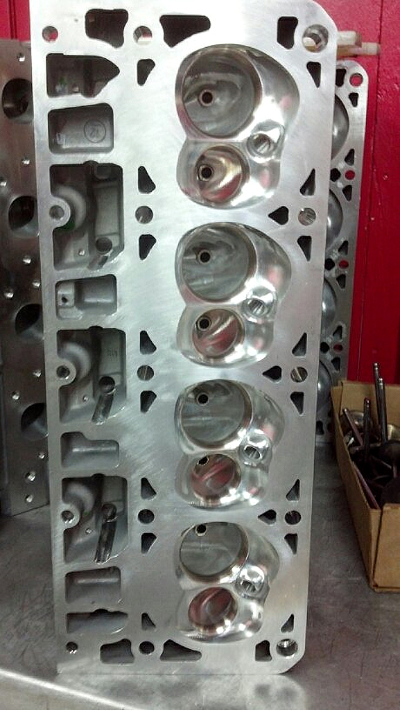

Als Zylinderköpfe wurden die des LS3 gewählt. Diese wurden allerdings einlass- wie auch auslassseitig per CNC geported um etwas mehr Durchfluss zu gewährleisten. Der Leistungsgewinn durch geportete Zylinderköpfe hält sich zwar bei einem Kompressormotor im überschaubaren Rahmen, aber Kleinvieh macht auch Mist...
Ported LS3 Heads:

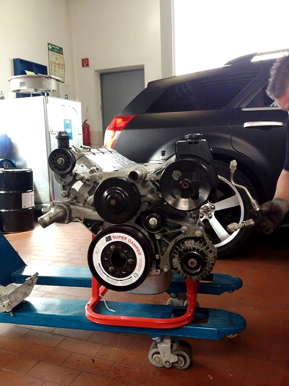

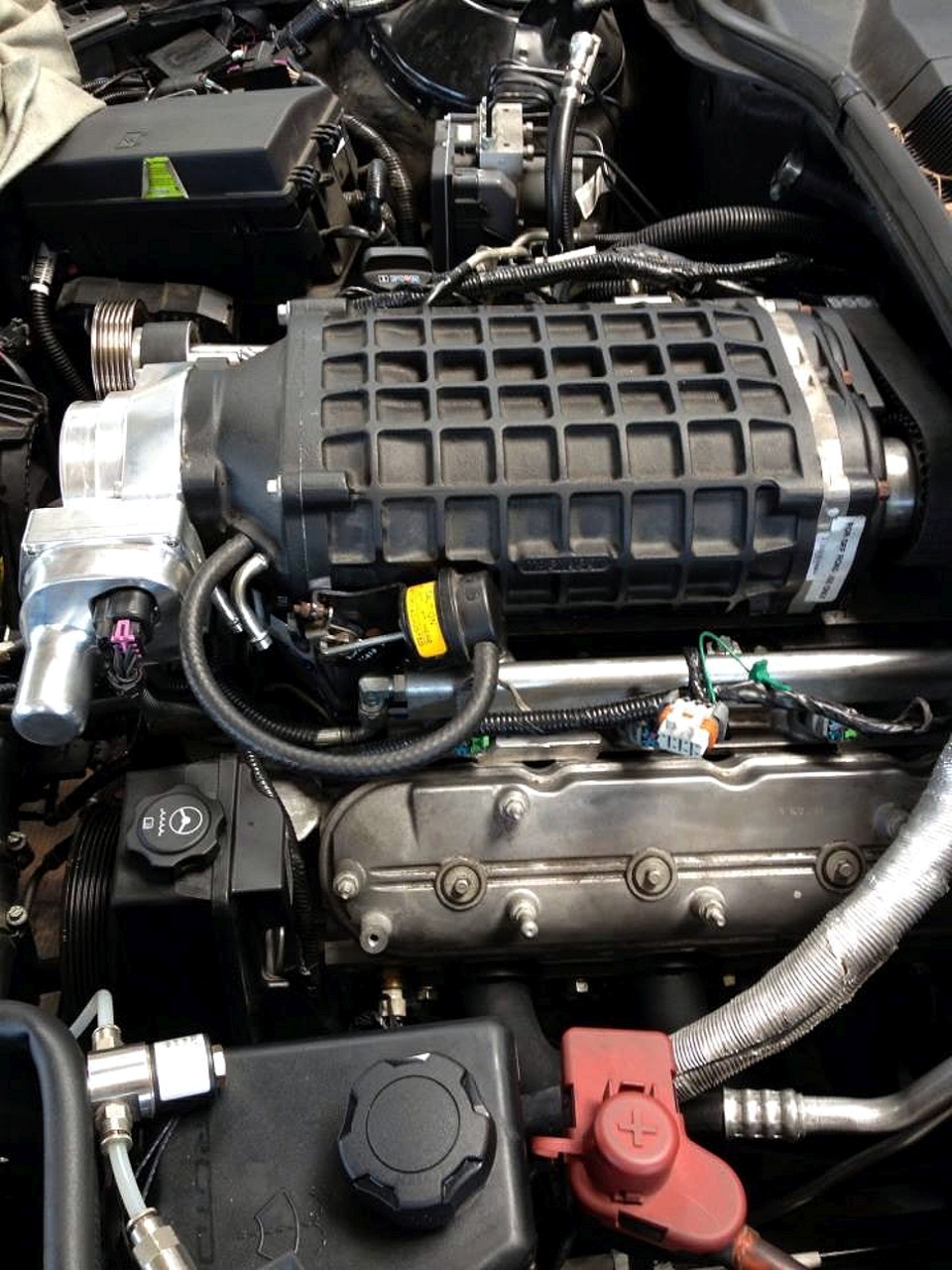

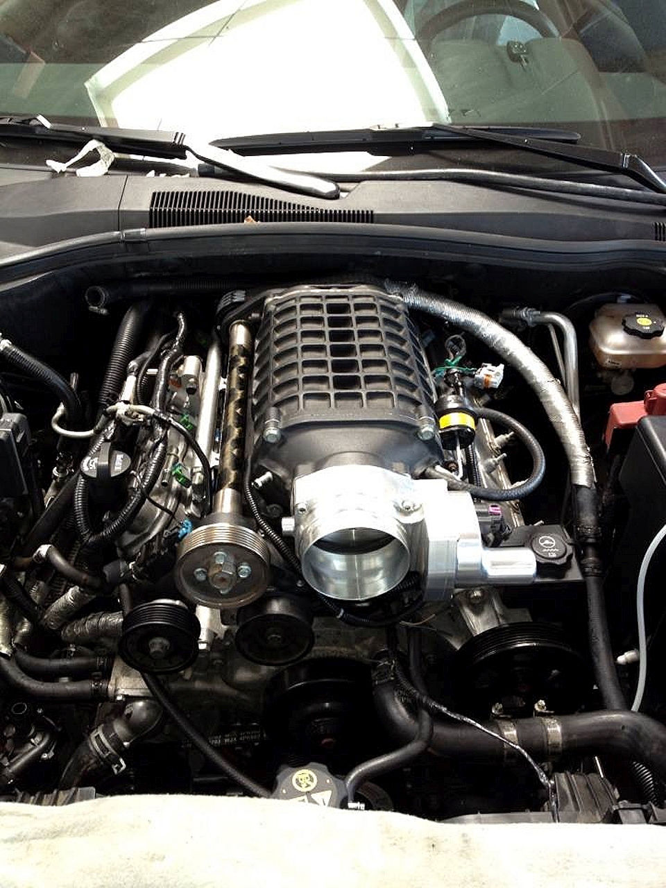

Kompressorseitig gab es einiges zu tun. Die geringere Verdichtung des Motors, die überarbeiteten Zylinderköpfe, vor allem aber auch die Nockenwelle selbst, reduzieren den Ladedruck des Kompressors. Mit ganz genauen Zahlen kann ich zwar nicht dienen, ich schätze aber das der Blower unverändert bestenfalls 3-4psi Ladedruck geleistet hätte, also in etwa 4-5psi weniger als vorher. Um das gesteckte Leistungsziel zu erreichen, mussten aber mindestens 14psi (1bar) Ladedruck produziert werden. Es mussten also noch ca. 10psi gefunden werden...! Idealerweise sollte der Ladedruck nicht durch höheren Widerstand produziert werden, sondern durch eine höhere Ladedrehzahl und damit auch in einer höheren Luftfördermenge!!!
Schritt 1 - Crank Pulley (Schwingungsdämpfer)
Hier kam ein ATI Super Dämper zum Einsatz. Dieser ist 6% grösser als sein Serienpendant, treibt also die Nebenaggregate (und damit auch den Kompressor) 6% schneller an.

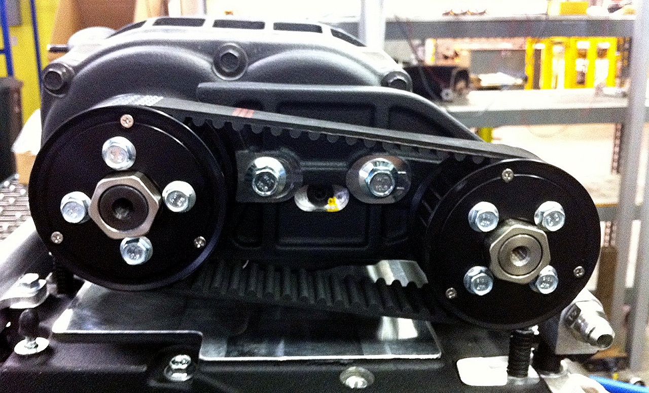

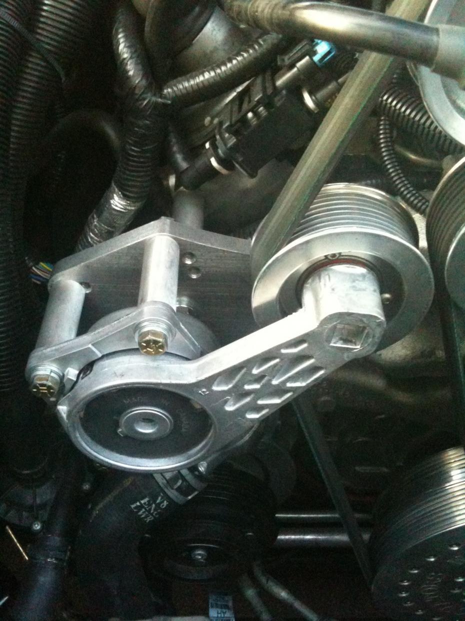

Schritt 2: Rear COG-Drive
Hier wird der hintere Antrieb des Kompressors ausgetauscht und durch einen querverzahnten Antrieb mit grösserem Übersetzungsverhältnis (overdrive) ausgetauscht. Positiver Nebeneffekt dieses COG Drive ist, dass durch die Verzahnung keinerlei Belt-Slip entstehen kann, d.h. der hintere Antriebsriemen nicht durchrutschen kann. Ein weiterer Effekt dieser Verzahnung ist, dass der Kompressor durch diese Modifikation zu einer massiven Heulsuse mutiert...
Rear COG-Drive:

Schritt 4: Lower Ported Intake Manifold
Hier werden die Auslasskanäle des Kompressor weiter aufgebohrt um einen höheren Durchfluss zu gewährleisten und damit weniger Staudruck und Hitze zu produzieren. Bilder erklären das am besten...
Ported Lower Intake Manifold:

Bei den Injektoren wurden auch keine Gefangenen genommen. ID-850 Injektoren wurden bestellt und verbaut. Schmerzhaft teuer, aber dafür die so ziemlich besten die am Markt verfügbar sind. Angesichts ihrer Aufgabe, war mir das aber den Aufpreis mehr als nur Wert. Ein Set von 8 Injektoren kann ca. 308kg Benzin pro Stunde fördern. Da der Motor nicht mal ansatzweise soviel Sprit benötigt, kann die Einspritzzeit und Menge dementsprechend gering und weit unter dem Maximum gewählt werden. Die ID-850 sollten Motoren bis ca. 1200 PS versorgen können, passt also perfekt zur LPE Twin Pump.
ID-850 Injectors:
LSA Motorblock:
Ported LS3 Heads:
Rear COG-Drive:
Hier eine (etwas heftige) Hörprobe von einem anderen Camaro:
Schritt 3: Belt Tensioner
Ein verstärkter Riemenspanner aus dem Hause JRE wurde verbaut. Dieser arbeitet mit einer bedeutend höheren Vorspannung wie das Serienteil, und hält den Riemen bedeutend sicherer auf Spannung - unabhängig von der Drehzahl.
JRE Belt Tensioner:

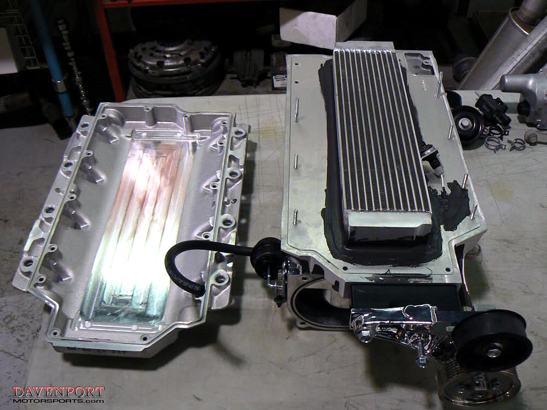

Schritt 5: 3.4er Pulley
Ein kleineres Laderrad an der Welle die den Lader antreibt erhöht die Laderdrehzahl und damit den Druck. Bis heute habe ich dieses Pulley noch nicht verbaut, da erstens der gewünschte Ladedruck auch ohne dieses Pulley anliegt, und zweitens der 6 Rippenriemen nicht mehr in der Lage ist, den Kompressor noch schneller anzutreiben ohne dass der Riemen selbst massiv rutscht und irgendwann mal reisst.
So gerüstet sollte der neue Motor mit dem modifzierten Kompressor irgendwas zwischen 700 und 800PS bei ca. 14psi Ladedruck poduzieren. Die allerwichtigste Modifikation fehlt hier aber noch... BENZINVERSORGUNG!

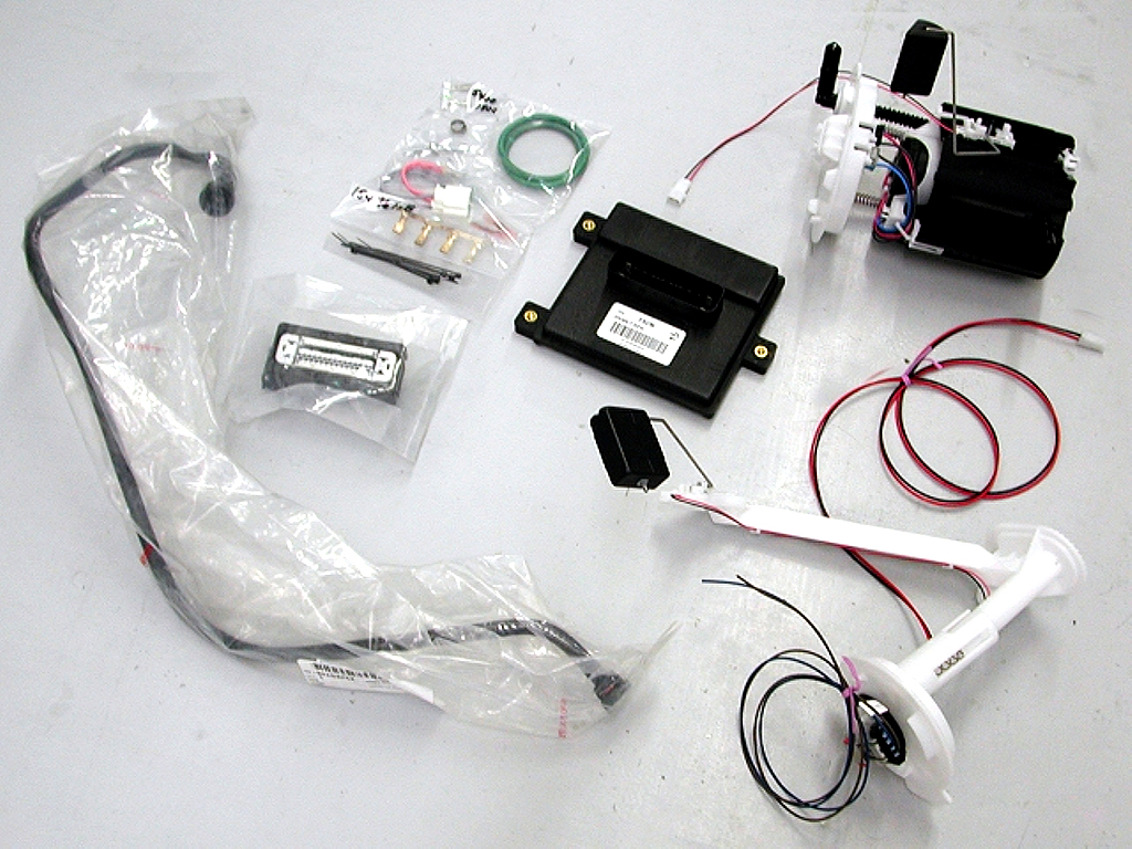

Die Spritzufuhr musste komplett Überarbeitet werden. Die Serien-Benzinpumpe macht bereits bei ca. 600PS schlapp, die Serien-Injektoren arbeiten bereits bei ca. 650PS an ihrer Leistungsgrenze. Da das Thema "Sprit" schon immer auf Platz 1 auf der Prioritätenliste stand wurden jetzt Nägel mit Köpfen gemacht....
Als Benzinpumpe kam eine Doppelpumpe inklusive Steuergerät aus dem Hause Lingenfelter zum Einsatz. Das Steuergerät selbst wurde von Jannetty weitergehend modifizert um die Fördermenge nochmals zu erhöhen. Je nach Versorgungspannung kann dieses Pumpensystem somit Motoren bis ca. 1100PS antreiben - sollte reichen....
LPE Twin Pump Module:
ID-850 Injectors:

Hier also ein paar Bilder vom Umbau, bzw. Einbau des Motors!
LSA - Warten auf die Innereien...
Maggie vor der Herztransplantation:

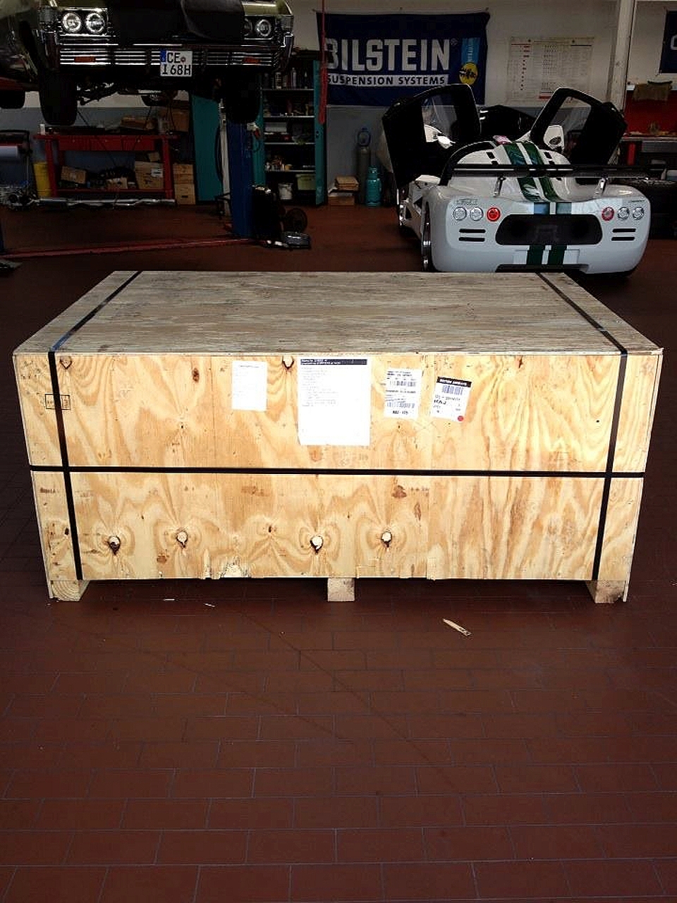

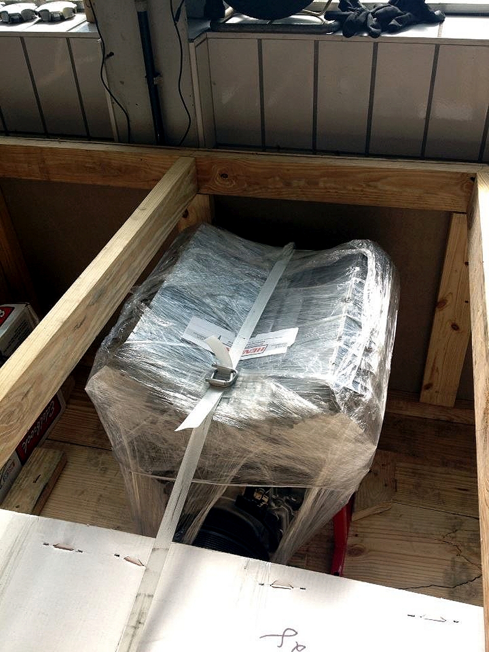

Tach - Post!!!
Auspacken!
Der stärkste Hubwagen der Welt!!!
Gone Fishing!
6.2L
Sitzt, passt, wackelt und hat Luft!
LSA mit Waffeleisen!
Fast fertig...
Fertig, ein heilloses Durcheinander...

ADAC:
Auch die neuen Antriebswellen waren noch nicht ganz Stubenrein. Eine der beiden konnte einfach noch nicht das Differential-Öl halten... auch hier musste etwas nachgefasst werden. Ich hatte nicht erwartet, dass ein derartiger Eingriff ohne Nebenwirkungen abläuft - somit waren diese "kleinen" Dinge zwar etwas nervig, aber wohl ein unvermeidlicher Bestandteil der Reha...
Nachdem sich alle Komponenten miteinander angefreundet hatten, alles dicht und der Fahrer happy war, gings dann weiter im Einfahrprozedere... 2 weitere "Darmspülungen" mit Einfahröl später - das gute alte 15W40 Dino-Öl - stand dann der vorletzte Ölwechsel mit 10W60 vollsynthetischem Öl an. Zu diesem Zeitpunkt fand sich auch eine Revision des ursprünglichen Tunes ein, die mit etwas mehr Vorzündung und ein paar weiteren angepassten Parametern auch etwas mehr Dampf auf den Kessel brachte.....

6.2L

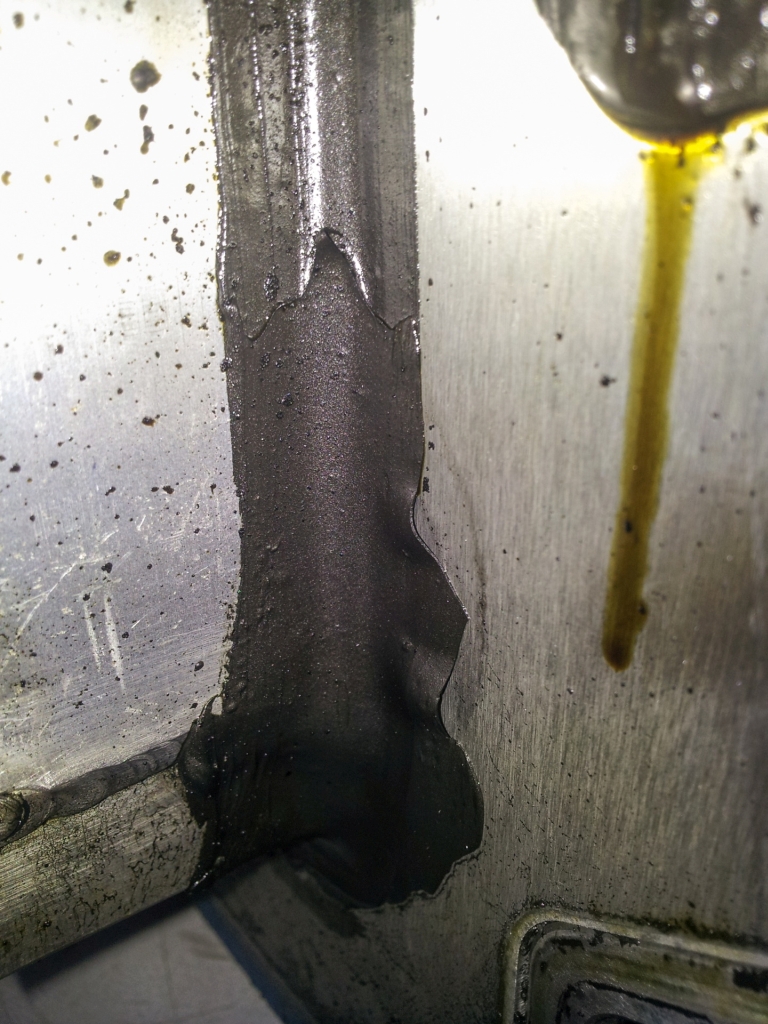

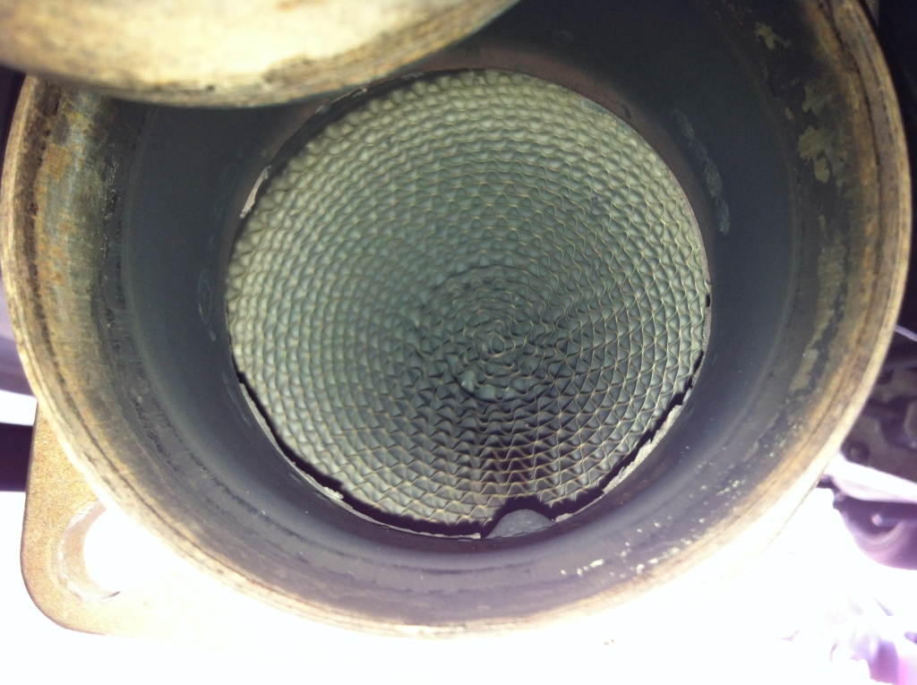

Ein Rundgang ums Auto brachte dann die Erkenntnis.... Der linke Auspuff war bedeutend leiser und dumpfer als der rechte... Panik
Ein Blick in die frisch verbauten 100 Zeller Kats brachte dann die Erkenntnis, das dieser Billig-Kauf buchstäblich für die "Kats" war...
Verstopfung:
Der rechte Kat sah zwar noch ganz passabel aus, begann aber bereits sich zu lösen...
Der linke war hoffnungslos im Eimer, gelöst, geschmolzen, verdreht...

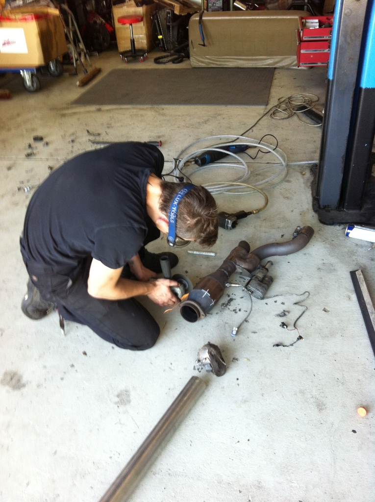

Was tun?
Im Grunde war hier Sackgasse... Das Camaro-Treffen stand vor der Haustür, und das Auto war nicht fahrbereit
Schweissbrenner und Brecheisen frei - Kats raus!!!
Flusensieb:
Komm raus Du Sau:
Würfelhusten:
Der neue "0 Zeller" Kat:
Nachdem alles wieder zusammengeschweisst und fachgerecht unters Auto geklempnert wurde gings dann ein letztes Mal auf Testfahrt zum Datenloggen....
Verstopfung:
Was tun?
Flusensieb:
Komm raus Du Sau:
Würfelhusten:

Nach einigen Wochen etwas frustrierendem "Vollgasverbot" und viel zu wenig Zeit fürs Auto, kam es dann Ende Oktober nochmals zu einem ungeplanten Boxenstopp

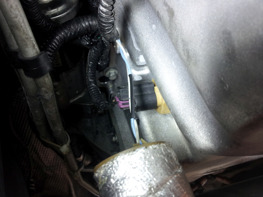

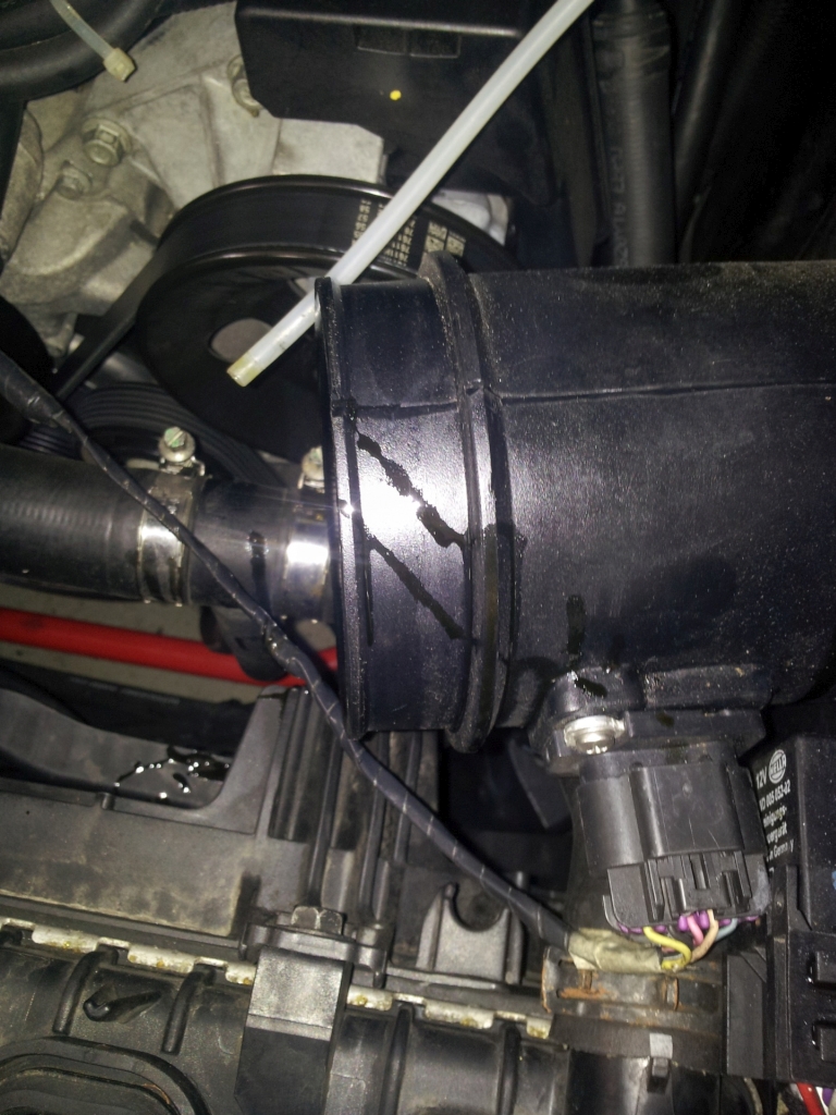

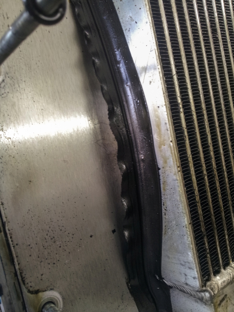

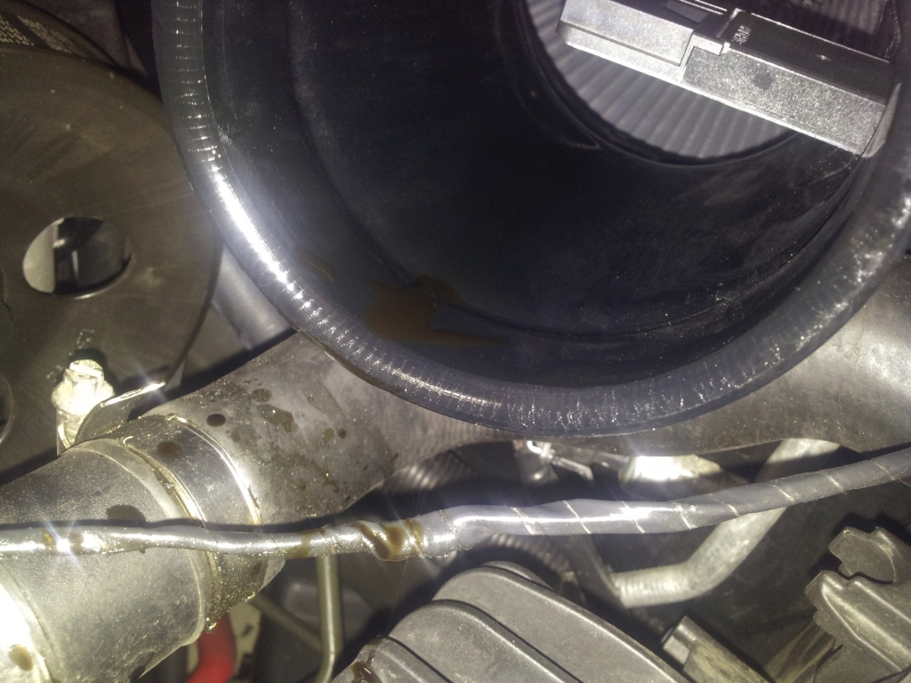

Bei einem der üblichen "Pre-Flight Checks" im Motorraum fiel mir auf, dass das Rohr vom CAI zum Blower unten völlig verölt war, so dass es schon auf den Boden tropfe... Es gibt ja einige Stellen an einem solchen Auto an dem ich Öl erwarten würde, aber sicher nicht an dieser Stelle!!!
Einen Verdacht hatte ich ja bereits... trotzdem gings wieder einmal in die Werkstatt - Fehlersuche!
Der Fehler wurde auch erstaunlich schnell gefunden und gehörte mal wieder in die Kategorie "Kleiner Fehler - Grosse Wirkung"! Die Oil Catch Can war nicht korrekt angeschlossen und konnte ihren Dienst so nicht korrekt verrichten. Das Öl sammelte sich auf der "dreckigen Seite" des Entlüftung und wurde direkt in den Kompressor und den Einlassbereich gedrückt. Das Problem muss schon eine ganze Weile bestanden haben, die Menge an Öl war immens....

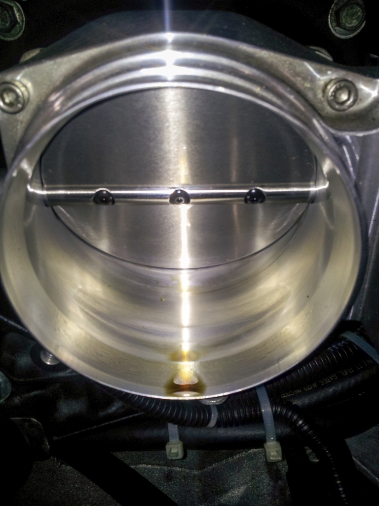

Throttle Body:

Valley Gasket mit Intercooler:

Valley Plate:

Intercooler:

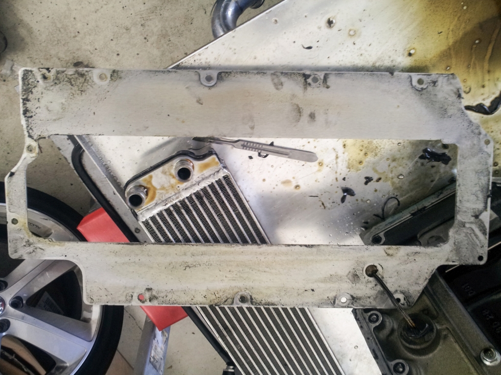

Dichtung Intercooler:

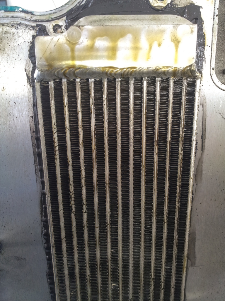

2013 (7) - Project Maggie.....

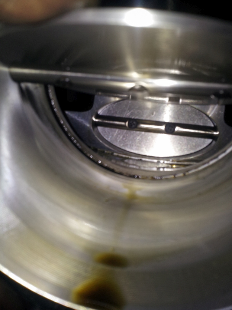

Ergo war Grossputz angesagt. Der Kompresor musste runter, alle verölten Teile penibelst gereinigt werden und nach weiteren Verunreinigungen Ausschau gehalten werden. Glücklicherweise stellte sich heraus, dass sie Zylinderköpfe selbst nicht allzu viel abbekommen haben, und die Ventile noch keine grossen Ablagerungen aufwiesen. Der Kompressor selbst musste jedoch komplett zerlegt werden.
Am Ende war das zwar wieder einmal eine ungeplante und unnötige Aktion, aber immerhin war das der passende Moment, dem Blower eine "Rundum-Schönheitskur" zu verpassen und zu kontrollieren ob im inneren alles in Butter war. Im Rahmen dieser Kur wurden gleich alle Dichtungen ersetzt - vor allem die Dichtung am Intercooler hatte sich bereits gelöst und war dabei sich zu verabschieden.....
Hier die Bilderstory
Intake Tube:
Throttle Body:
Lower Ported Intake Manifold:
Intake:
Valley Plate:
Kompressor Unterteil:
Intercooler:
Ein paar weitere Bilder liefere ich im nächsten Post nach....
