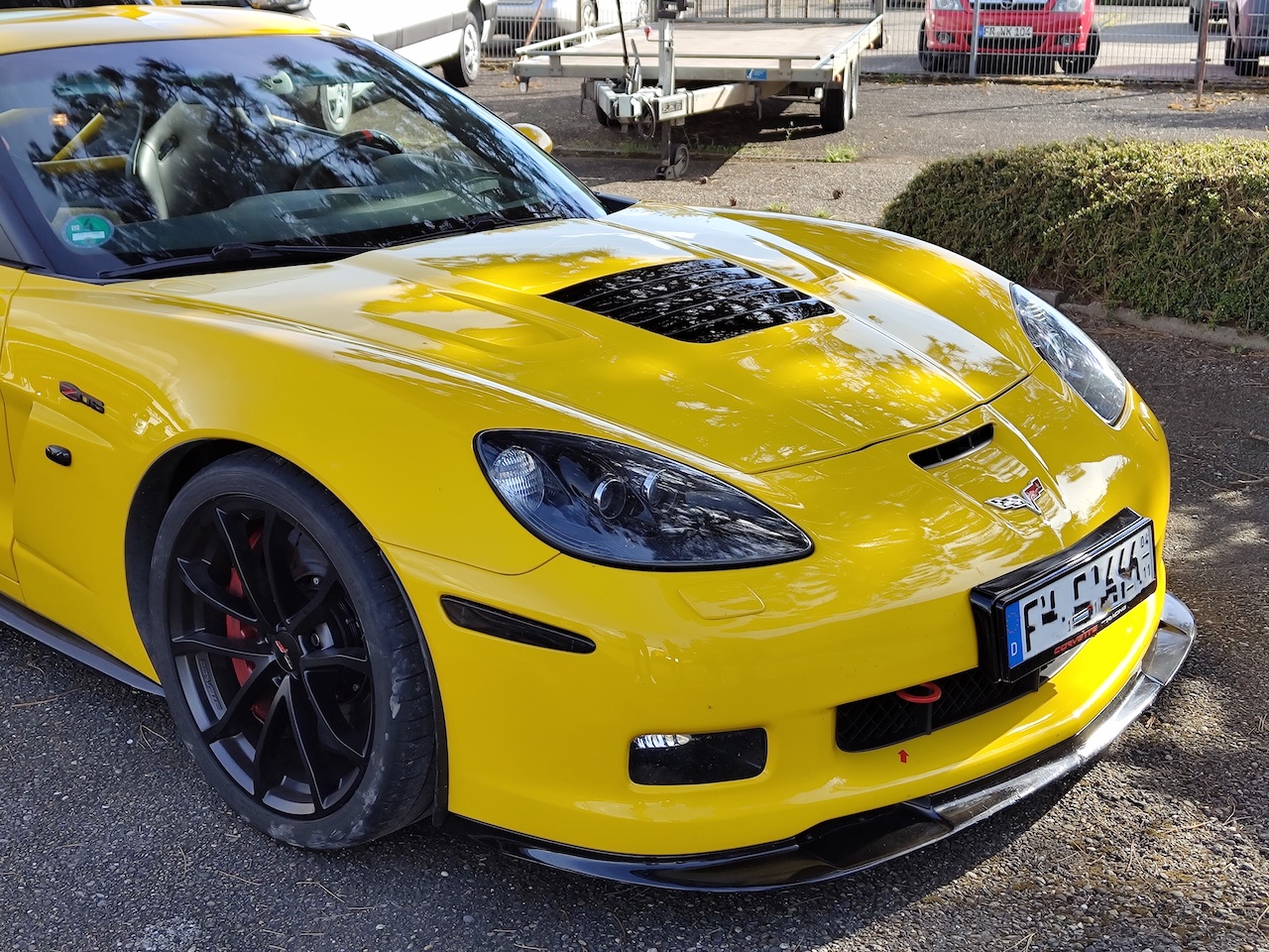

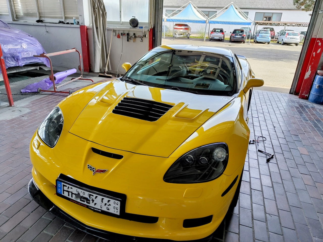

Lassen wir den Thread einwenig wieder aufleben :)
An dem Auto ist in der zwischenzeit natürlich wieder einiges passiert.
Anpassungen an der Bremse, Stabis, Spoiler und weiteres sind hinzugekommen. Da war der Markus ( @Muk69 ) wie immer involviert.
Die optisch auffälligste Änderung die er mir besorgt hat ist aber die Carbon-Callaway-Haube. Diese ist ultraleicht, man spart zur OEM Haube um die 7kg ein (und die ist bereits nicht schwer).
Wichtig ist aber dass sie auch funktioniert im Gegensatz zu vielen US Hauben die nur hübsch anzusehen sind. Bei normaler Fahrweise merkt man nichts, bis auf mehr mechanische Geräusche die zu einem durchdringen.
Aber ab 80+kmh wird die heisse Luft mehr und mehr ausm Motorraum abgesaugt durch die Luft die von vorne über die Haube strömt. Aufm Track macht sie um die 10 Grad weniger bei den Flüssigkeiten aus.
Habe sie letztes Wochenende aufm ADR austesten können....
Das Auto funktionierte wie immer sehr gut. Nur nachtanken und einwenig Öl nachkippen. Am Ende des Tages waren es 202km aufm Track, da "open pitlane".
Hier ein Video einer gemütlichen Taxi-Fahrt:
https://youtu.be/AEbkLMNvHSo
