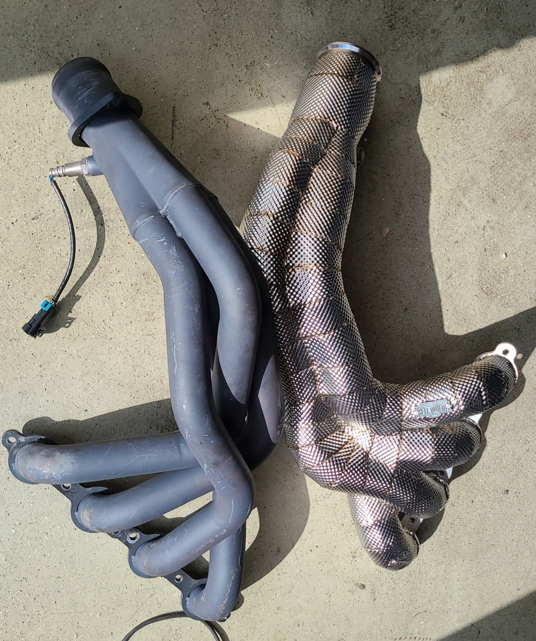

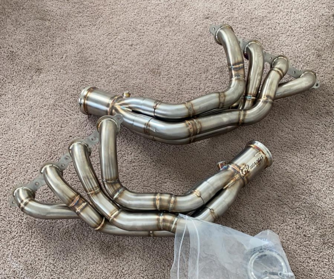

Re: Das Ende der neverending Story???
Hallo Markus,
die Fächer, die sehen so kurz aus, hast Du die mit den originalen Kats verbunden und auf dem Bild sind die Kats dann irgendwie ziemlich weit hinten angeordnet (wenn ich das richtig sehe, kann mich aber auch irren) das würde zum Einbauplatz meiner beiden Nachkats passen - sind ja insgesamt 4 Kats bei meiner GS an der Zahl.
Beste Grüße
Ralf
Beste Grüße
Ralf
Ralfk - Beiträge: 111
Hallo Ralf,
Das sieht nur so aus , wohl wegen der Isolierung.
Anbei 1 Bild ohne Isolierung und 1 neben den vorherigen long Tube.
Die Kats sind ziemlich da wo deine Nachkats sind verbaut.
Gruss
Markus
Gruss
Markus
