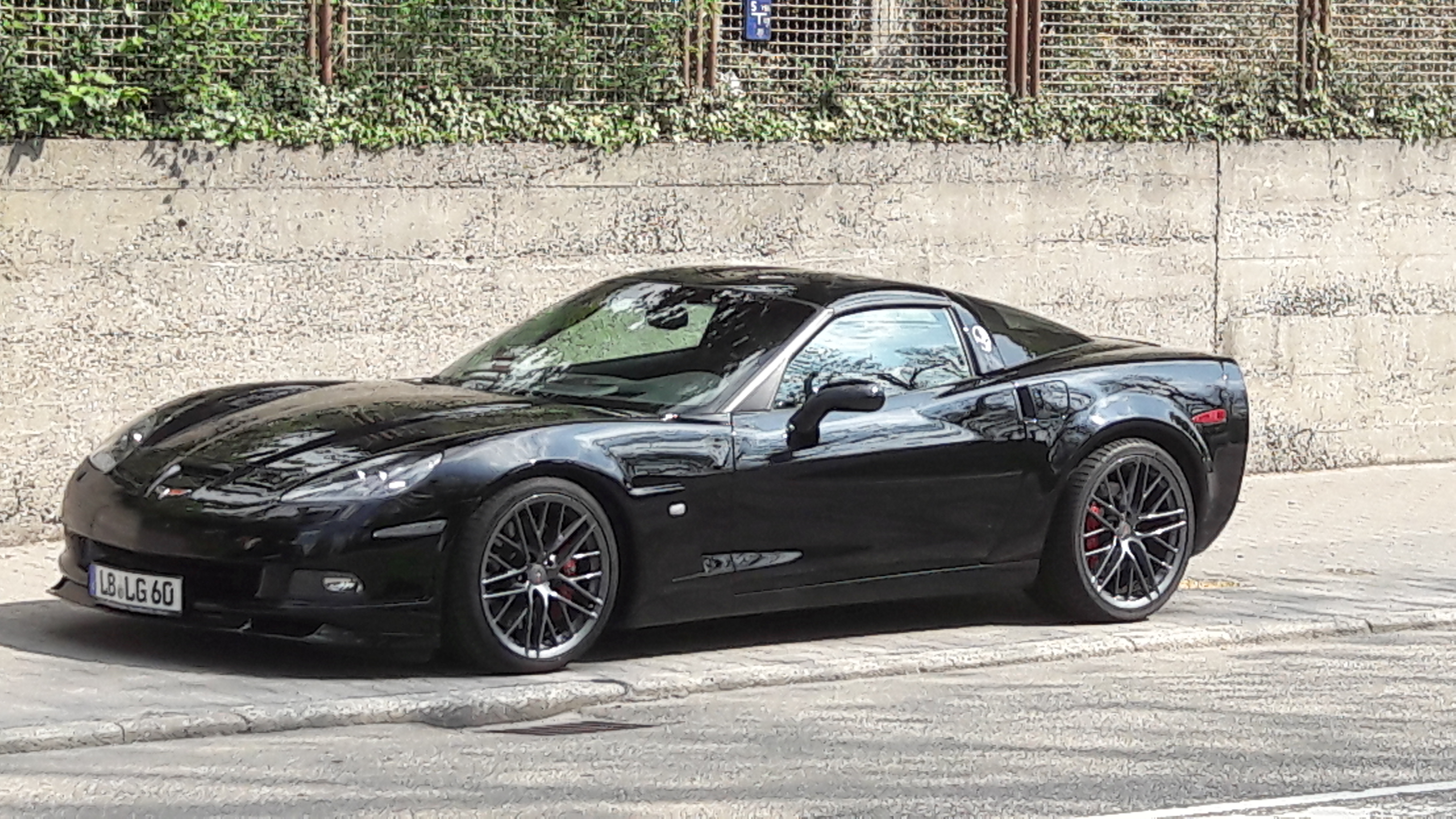

Sledge Hammer hat geschrieben:Seit ich den Callaway Honker drin habe, ist die Temperatur im Sommer bei mir fast immer grenzwertig! Bekomme definitiv zu wenig Kühlung
Dann liegt das aber sicher nicht am Honker!
Ich würd an deiner Stelle schon suchen gehen

Sledge Hammer hat geschrieben:Also bei Temperaturen ab 30 Grad, bei ständigem Ausdrehen der Gänge mit den Paddles
Ja das glaub ich dir ja gerne, nur der Honker nimmt weder Kühlraum ein, noch steht er irgend wie im Weg oder im Luftstrom!

Neuer Kühler ist auch schon verbaut ![hunter [smilie=hunter.gif]](./images/smilies/hunter.gif)
Re: Offener Luftfilter Sinn oder Unsinn
Sledge Hammer hat geschrieben:Neuer Kühler ist auch schon verbaut
Was hast denn für einen Widebody verbaut ?

Ich wüßte jetzt nicht.
Aber egal.
Hast einen Frontspoiler verbaut ?
Aber egal.

Ja, hab alles gebraucht gekauft von einem aus dem Forum. War schon schwarz lackiert.
Er hatte eine schöne LS2, hat dann aber die originalen Z06 Teile angebaut und mir deinen Satz günstig verkauft.
Incl Kennzeichen -Halter und Frontspoiler

Ah. Ich glaub jetzt weiß ich.
Da war doch aber nicht unser Spoiler bei.
Hast du mal ein Bild vom Spoiler?

Das erklärt einiges.
Bei der C6 ( nicht GS usw. ) wird der Kühler nicht nur von vorn,
sondern auch von unten mit Luft angeströmt.
Dein Spoiler verhindert das im Großen und Ganzen.
Noch schlimmer wird es, wenn du die originale Spoilerlippe nicht montiert hast.
Sie leitet die Luft von unten Richtung Kühler.

Die Lippe ist noch dran!
Was ist also zu tun?

Kannst du hier an unserem Spoiler gut sehen wie die Luft im Kühlerbereich
weiterhin unter das Auto strömen kann.

Also wir haben bei meinem Auto ( ursprünglich Standard C6 coupe ) den Honker verbaut . Ich habe keinerlei Temperatur Probleme ! Verbaut ist auch das IDP- Bodykit . Gruß Marco

Aber bau doch erstmal deinen Spoiler ab und schau ob dann alles gut.
Dann weißt du woran es liegt.

Müsste dann nicht jede C6 die einen Z Frontspoiler montiert hat Kühlprobleme haben???

Am besten kühlt es ohne zusätzlichen Spoiler und ohne Kennzeichenhalter, Sledge ![biggrin [smilie=biggrin.gif]](./images/smilies/biggrin.gif)
Und es kostet nix.![dirol [smilie=dirol.gif]](./images/smilies/dirol.gif)
Und es kostet nix.
