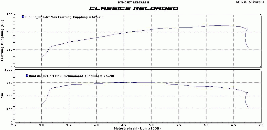

hier mal ein erster Prüfstandsmarathon von gestern:
vorweg, wir wussten vorher schon das diese Kombination nicht optimal sein wird mit hochverdichtetem LS7 (12:1) und einer Drehmomenten Nockenwelle wie der Torquer110 in Verbindung mit der Einzeldrosselanlage. Aber wenn man es nicht probiert und misst weiss man halt auch nicht was rauskommt.
des weiteren ist der bis jetzt verwendete K&N Nachbau Luftfilter nicht gut, mit Konus in den Luftschacht verlieren wird damit 30 PS und 50 Nm, umgedreht mit Konus nach aussen "nur" mehr 15-20 PS dafür aber kaum mehr Drehmoment. Da sieht man auch den Unterschiede zwischen Realität und was man halt so glaubt.........
aber die Drehmomentenkurve ist pervers auch wenn die Spitzenleistung noch zu wünschen lässt. Das hab aber mit der Nockenwelle zu tun die im mittleren Bereich soviel dynamische Verdichtung erzeugt in Verbindung mit der Einzeldrossel und der Verdichtung das unser Tankstellensprudel einfach nicht mehr kann und dadurch muss um den Torque peak (ok, wo genau ist der ?) viel Zündung rausgenommen werden.
mit einer Nockenwelle wie der G7x4, K501 oder Worldchallenge stehen da locker 40 PS mehr auf der Uhr.
Fahrbarkeit wie Serie, im 3ten Gang mit 30 um den Kreisverkehr rollen - kein Problem. Einzig was eine einzeldrossel nicht abkann ist bei niedrigen Drehzahlen so um die 2000 in einem hohen Gang wie 5ter oder 6ter Vollgas geben und draufbleiben, da kriegt man einen jeden Motor zum klingeln weil das Seriensteuergerät mit dem Regeln nicht nachkommt wenn plötzlich 8 x 52mm Klappen voll aufreissen, aber wär fährt auch schon so dämlich.
und so ruhig kann das laufen wenn man will, mit einer räudigen Torque110!
demnächst Tests mit einer Drehzahlnocke und Allpro Köpfen bis 7400
Re: woran wir arbeiten......Prototyp fertig
Spannende Zusammenhänge!
Die wollen auch erstmal verstanden und interpretiert werden!
So viel geht durch den Filter flöten?? Ist ja eigentlich vom Layout den K&N-Tauschfiltern sehr ähnlich.
Sind Plattenfilter vielleicht besser?
