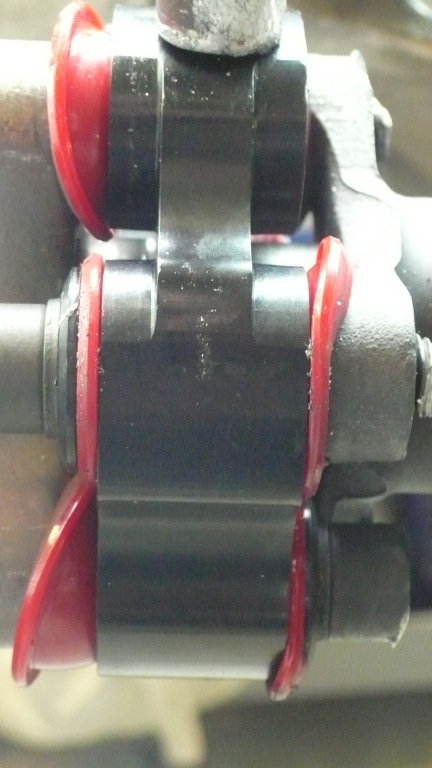

anette ich glaube peter meinte das erste foto................da ist das teiletrem zerfetzt

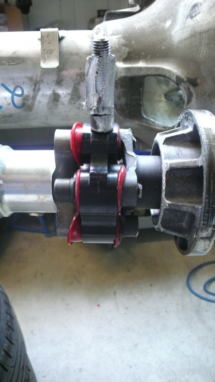

Viell. kann Werner mal ein Foto von den Prothane Scheiben einstellen...die halten mal garnichts aus!

Hier mal 2 Bilder der Prothane Scheiben:
- P1110211.JPG (106.87 KiB) 14952-mal betrachtet
- P1110210.JPG (114.25 KiB) 14952-mal betrachtet
Gruß, Ralf
Re: Torquetube Defekte wie verhindern?
C5 Schaft ! Ist am langen Führungshals zu erkennen. ![dash2 [smilie=dash2.gif]](./images/smilies/dash2.gif)
Gruß, Ralf
