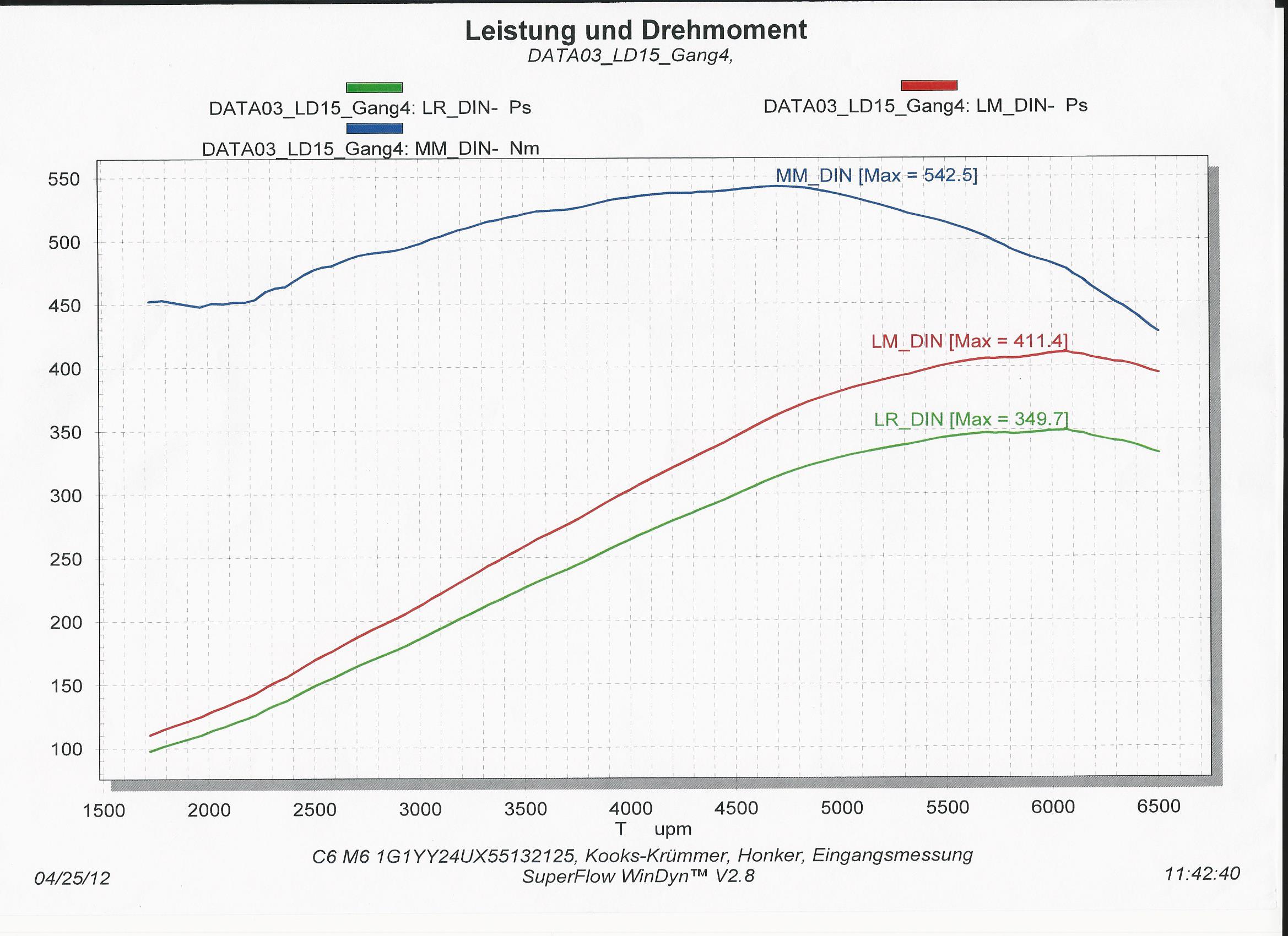

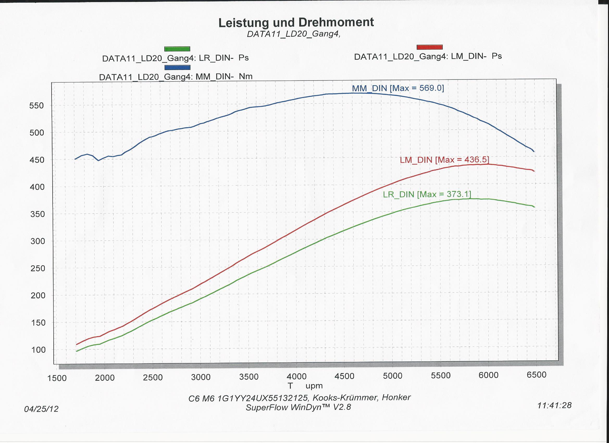

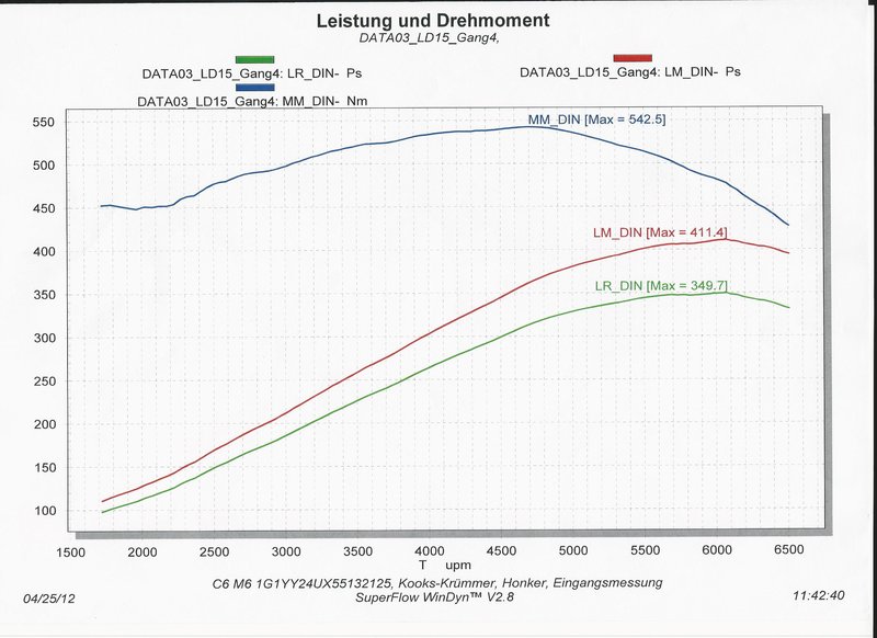

Die Kurven vor un nach der Optimierung 6,0L, LS2
Re: Fächer und Kat's eure Meinung /Rat bitte !!
Die 411 waren fertig umgebaut (Fächer, Luftfilter etc) aber noch ohne Software was ich so rausgelesen habe?
Also durch die Teile alleine gabs schon eine Leistungssteigerung
PS:
Lt. Datenblatt war die Ausgangsmessung vor der Eingangsmessung falls das unten rechts die Uhrzeit ist![cool [smilie=cool.gif]](./images/smilies/cool.gif)
PS:
