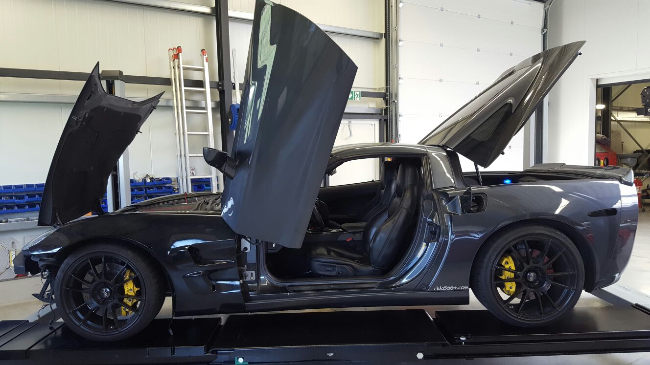

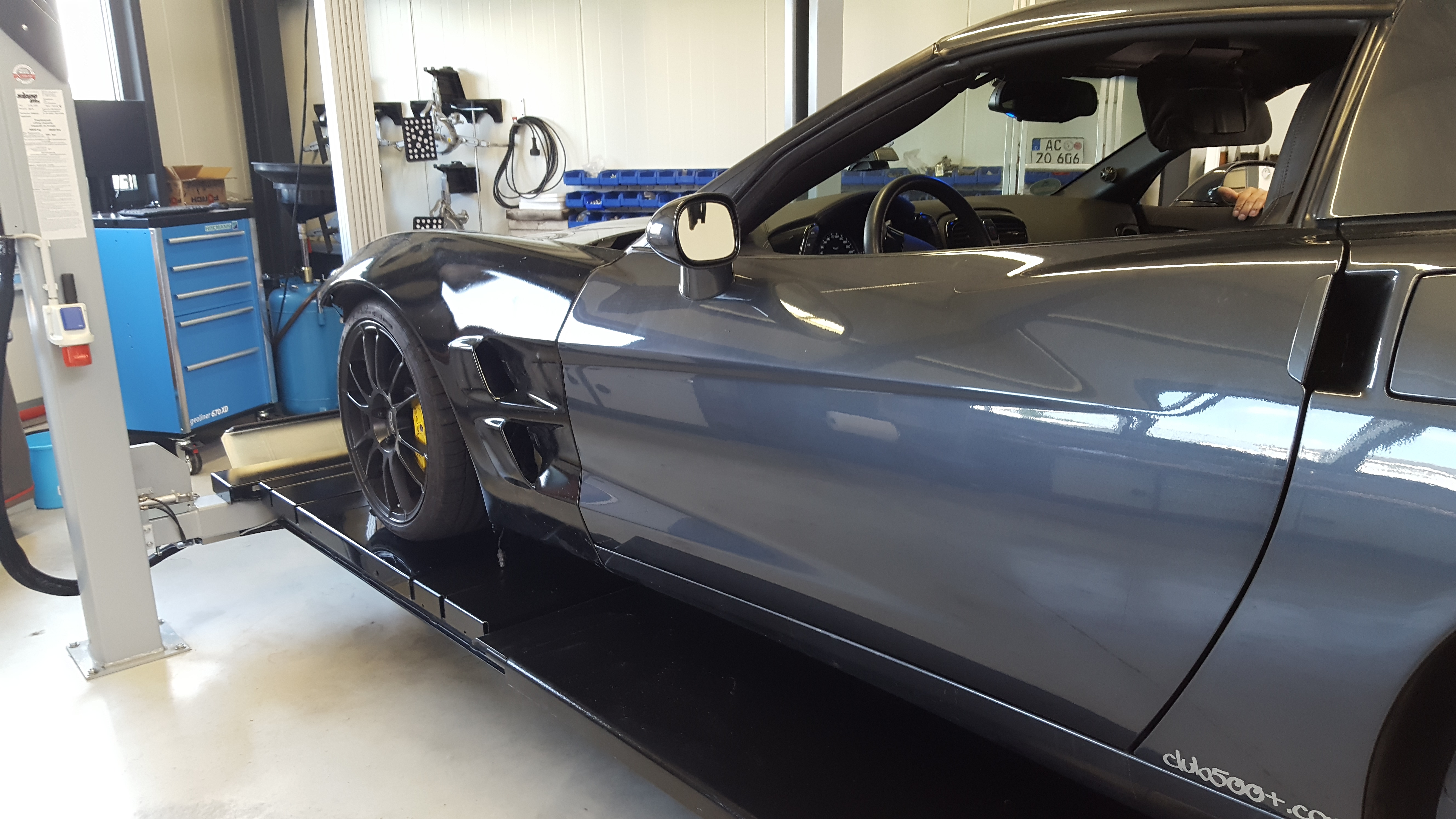

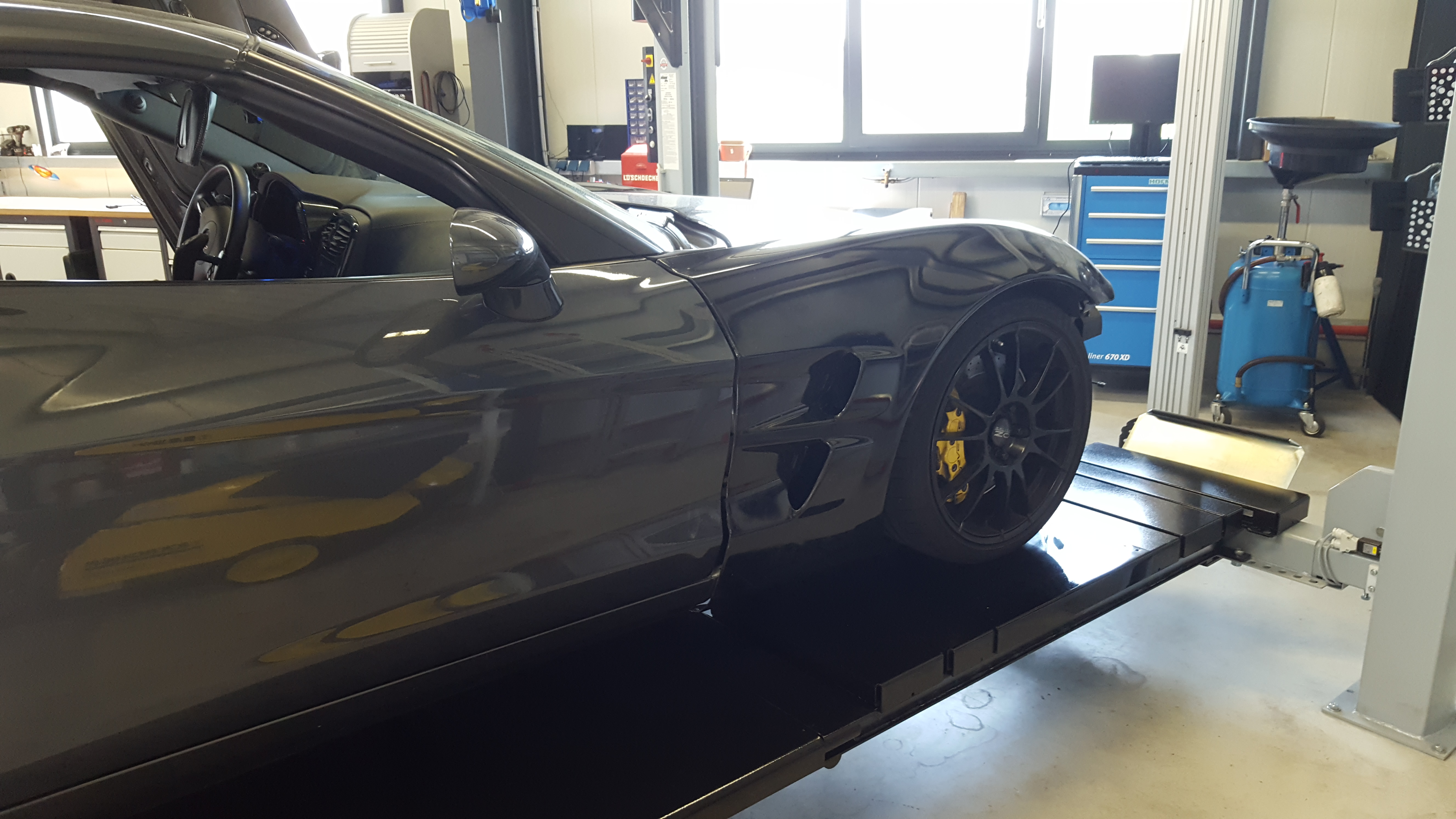

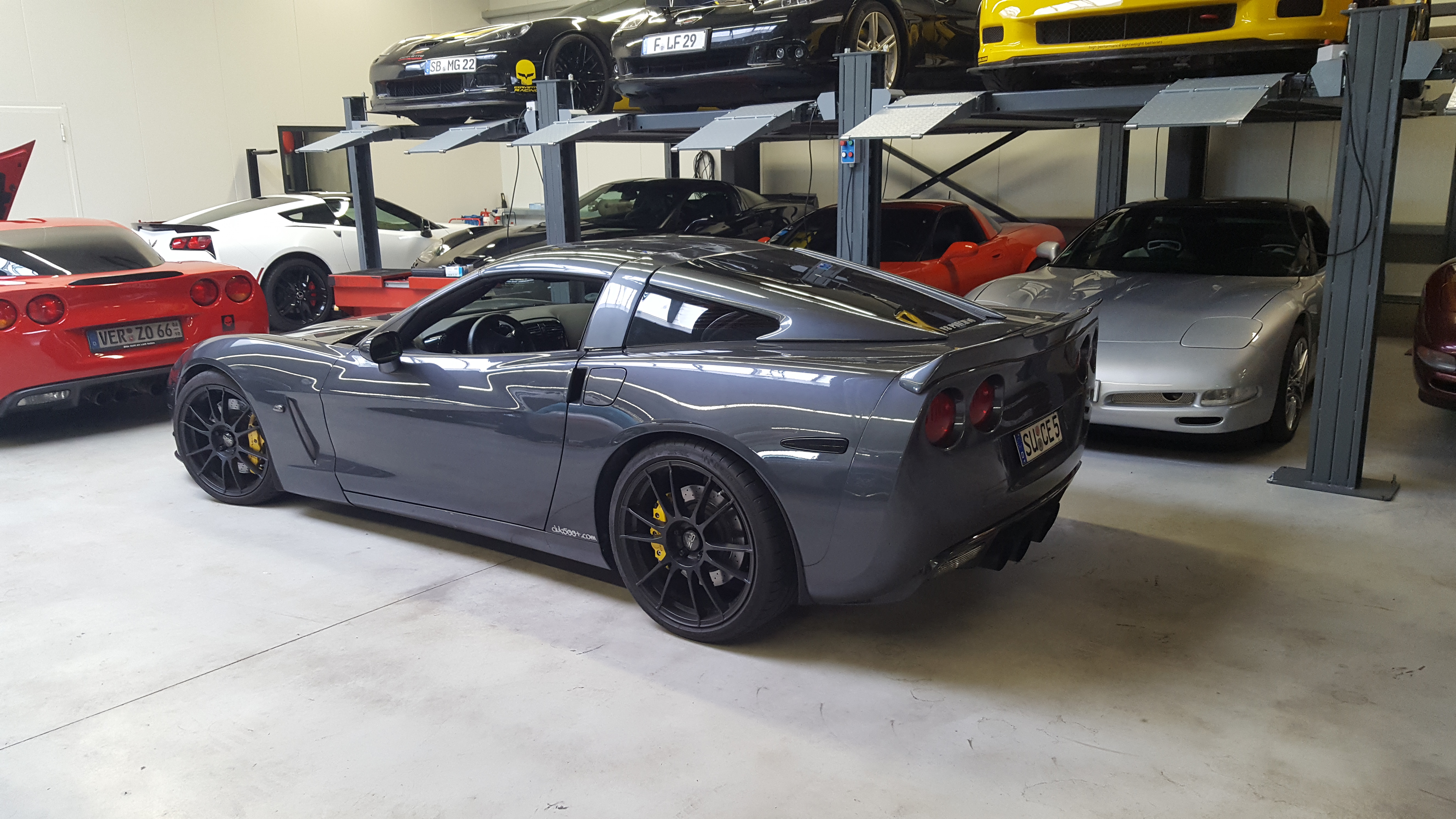

So...und weiter geht es mit Umbauarbeiten!
Die Lady steht im moment beim Papst und wird auf ZR 1 Optik umgebaut.
Bisher gibt es leider nur wenige Fotos...

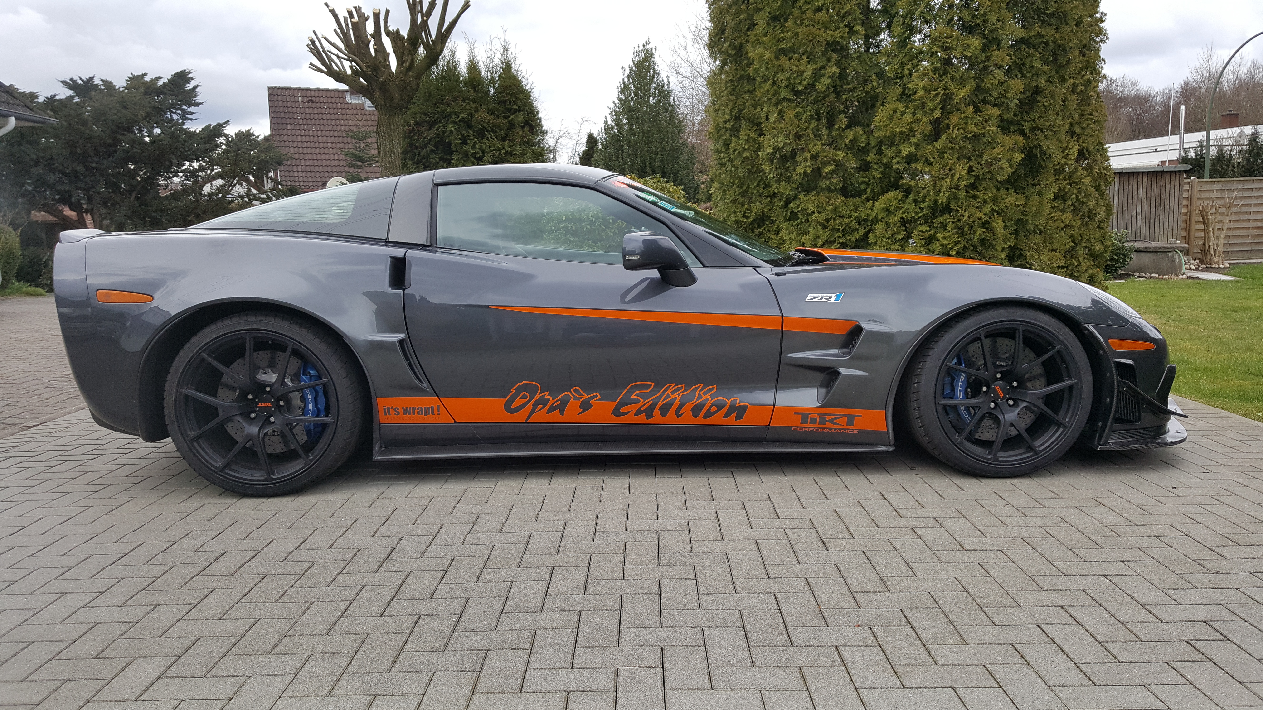

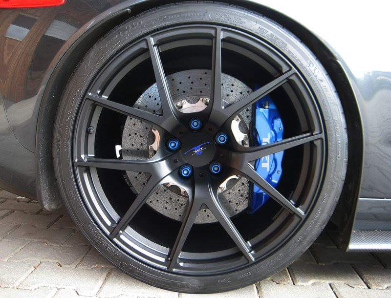

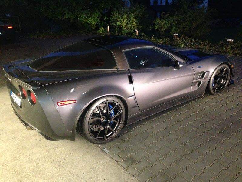

Und so wird sie dann in etwa aussehen...
- 20160673.jpg (76.18 KiB) 20022-mal betrachtet
- 20160674.jpg (81.52 KiB) 20022-mal betrachtet

Sabber ..... ![drinks [smilie=drinks.gif]](./images/smilies/drinks.gif)

Sehr geil! Also kommen die Tikt Schmiedefelgen drauf? Baust Du die Bremse auch um?

Ja...!!!!
Außer den gelben Bremssätteln wird der Überrollbügel noch gelb und die Abschleppösen.
Und wenn der neue Lack ausgehärtet ist, kommt ein gelbes Dekor mit Jake drauf, damit man die graue Lady nicht übersieht.![good [smilie=good.gif]](./images/smilies/good.gif)

Bin schon richtig gespannt die Lady live zu sehen wird bestimmt Hammer !!! ![drinks [smilie=drinks.gif]](./images/smilies/drinks.gif)

super, Bin gespannt

Bravo, so wie Dirk !
ZR 1 ist für mich eh die schönste Corvette

Nein meine ist Spezial
wenn man bedenkt das eine zr1. Haube. 12.000 Euro kostet.

Geil, ist Sie bis zum Rothsee Event fertig?
