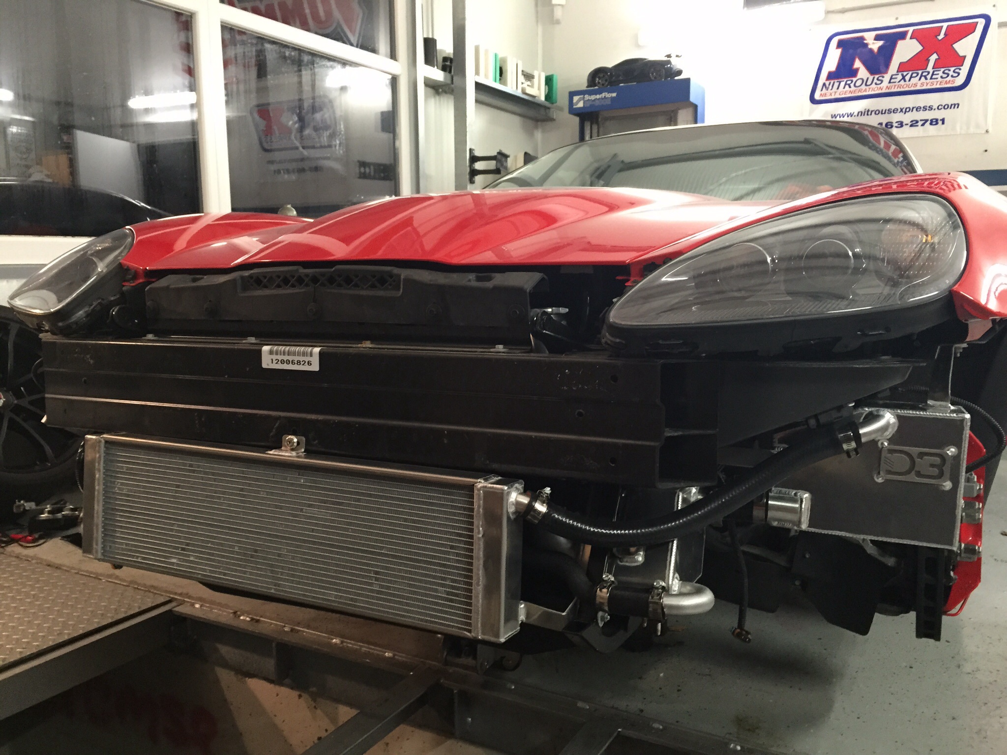

Kleines update: das Auto fährt und hat vor gut einer Woche das neue Ladeluftkühlsystem bekommen:
Dabei wurde alles getauscht, alle Leitungen, pumpe, kühler und Anschlüsse am Motor.

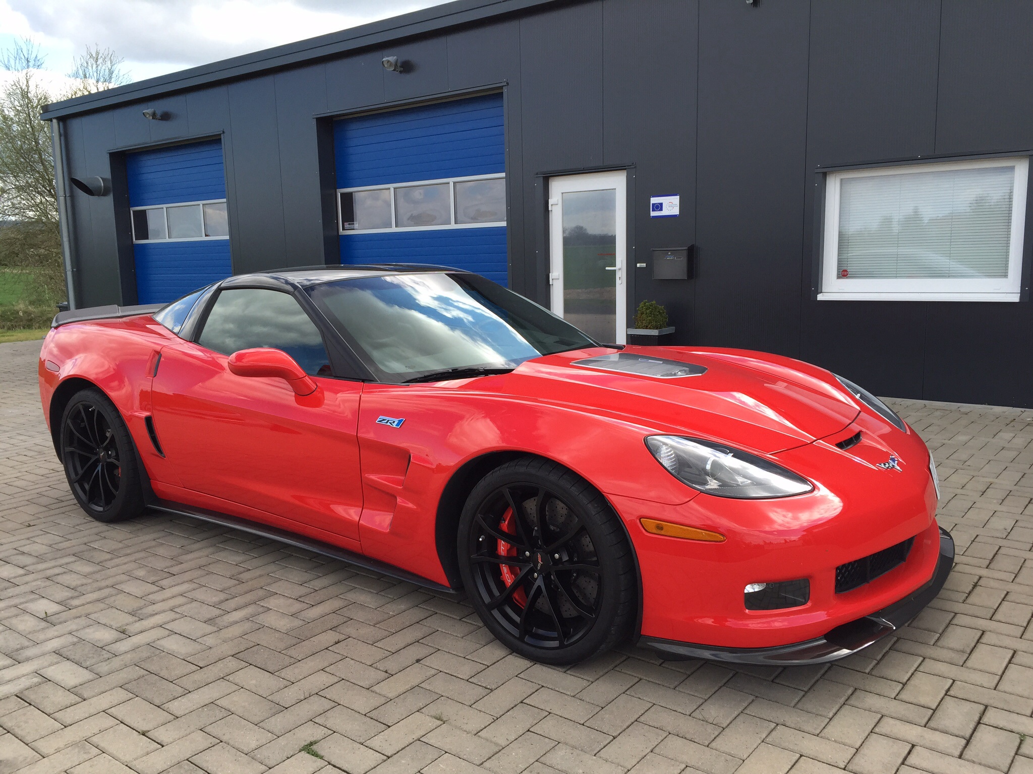

Nun sind wir fleißig am abstimmen und kommen dem Endergebnis immer näher. Das Auto drückt nun wirklich gewaltig
Ohne es darauf anzulegen und noch viel zu Fett eingestellt, haben wir beim ersten Versuch 100-200 nur 5,2 Sekunden gemessen![drinks [smilie=drinks.gif]](./images/smilies/drinks.gif)
