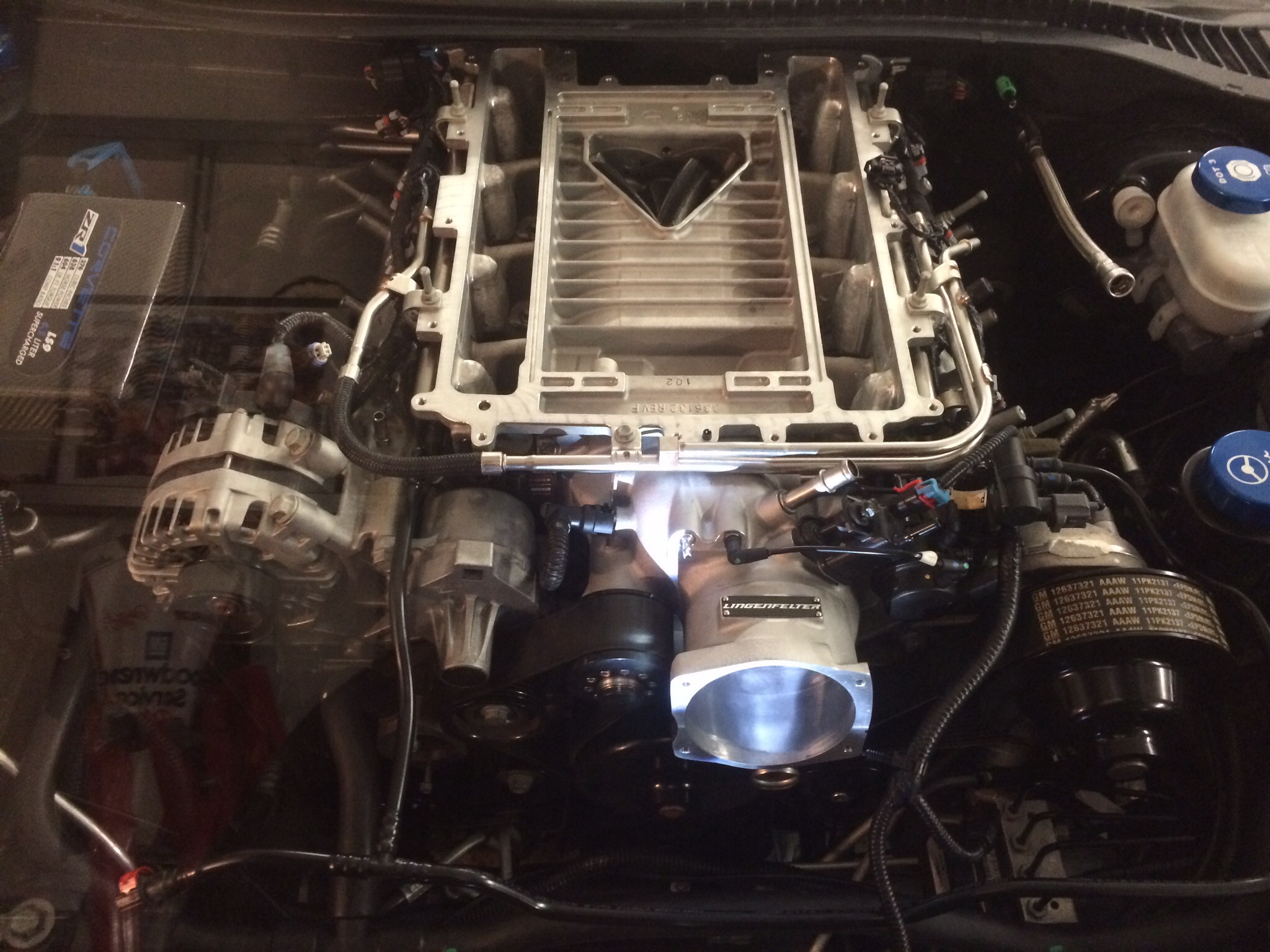

Kurzes Update zum Projekt: wir sind fleißig am schrauben und parallel Teile bestellen
Heute habe ich die order für die 102mm Drosselklappe sowie ein komplettes ladeluftkühlerkit abgeschickt. Darin ist quasi einmal alles neu: sämtliche Leitungen, cnc gefräste Anschluss Fittings, stärkere pumpe, großer kühler, großer vorratstank usw.
Hoffentlich kommen die Teile auch schnell an.
Das Kompressor Oberteil ist derzeit bei einem guten Freund der die kühlelemente verstärkt, die haltebleche ändert und Luftleitbleche einschweißt. Bin selber gespannt wie das wird.
Am Sonntag wird wieder von früh bis spät gebaut.

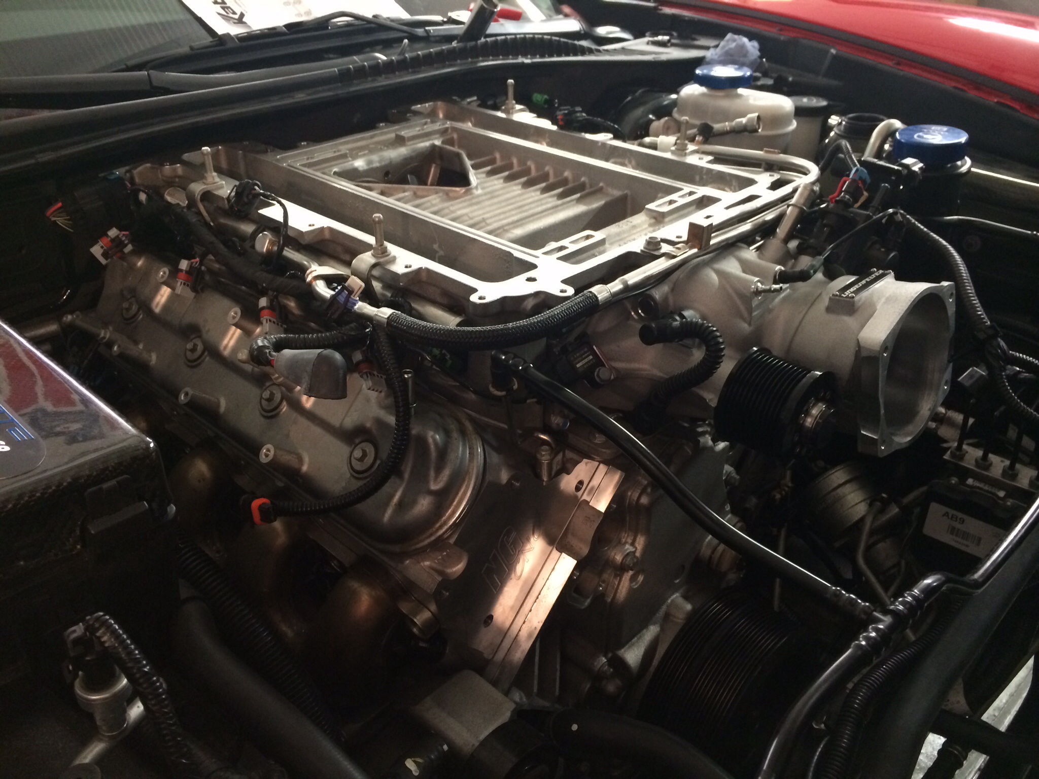

Bislang noch keine neuen spektakuläre Updates...
Der Motor ist aber immerhin wieder zusammen und wartet nun auf die letzten Teile.
Das erste Anlassen kommt aber näher

Die noch fehlenden Teile werden in kürze verschickt
Der Kompressor Deckel kommt hoffentlich auch morgen!
Dann gehts dem Ende zu.

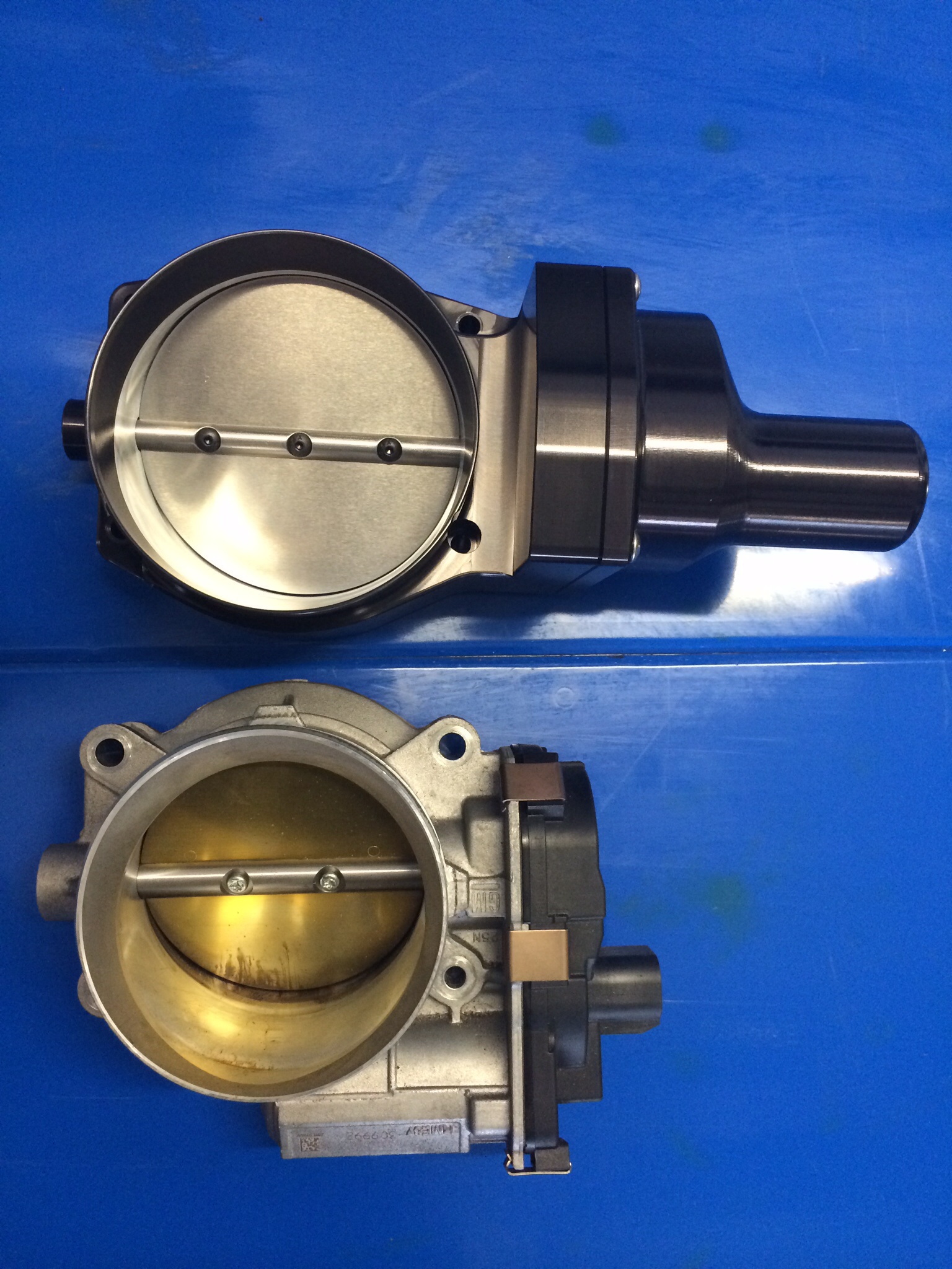

Re: ZR1 Projekt gestartet!
Die Drosselklappen kamen eben an!
Tim Taylor - Beiträge: 82
- Bilder: 4
- Registriert: 24.11.14, 16:50
- Wohnort: SHG
- Fahrzeug: C6 ZR1, 2012, rot
ich hoff das ist eine Hi-torq Nick Williams, die std Version funktioniert nicht
