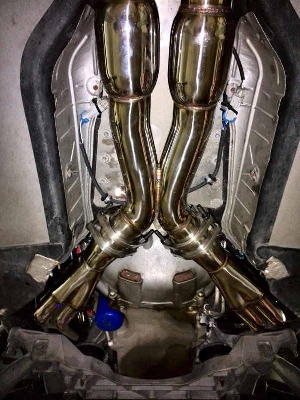

Ich habe sehr seltene DTS Longtube Headers mit Racekats und X-Pipe kombiniert mit der Borla Stinger = absolut genialer Sound und die Leistung ist schon auch spürbar. Heinz hat alles zusammen angestimmt und wir sind auf rund 458 PS gekommen.
Das war ein Schritt den ich lange überlegt, aber nie bereut habe. Kann ich nur empfehlen - jetzt klingt die Corvette auch nach Sportwagen![biggrin [smilie=biggrin.gif]](./images/smilies/biggrin.gif)
PS: Die OBX wäre mir inkl Kat und allem Zubehör + Zoll + Steuern + Versand auf rund 1000 Euro gekommen.
Aber man liest eben einmal so, dann wieder so...

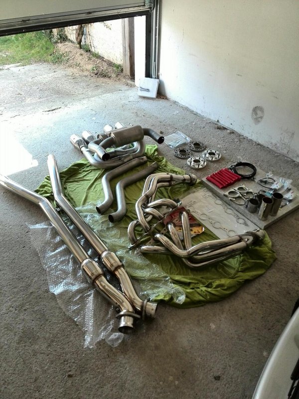

Noch eins...
- rps20140319_074514.jpg (111.88 KiB) 13089-mal betrachtet
