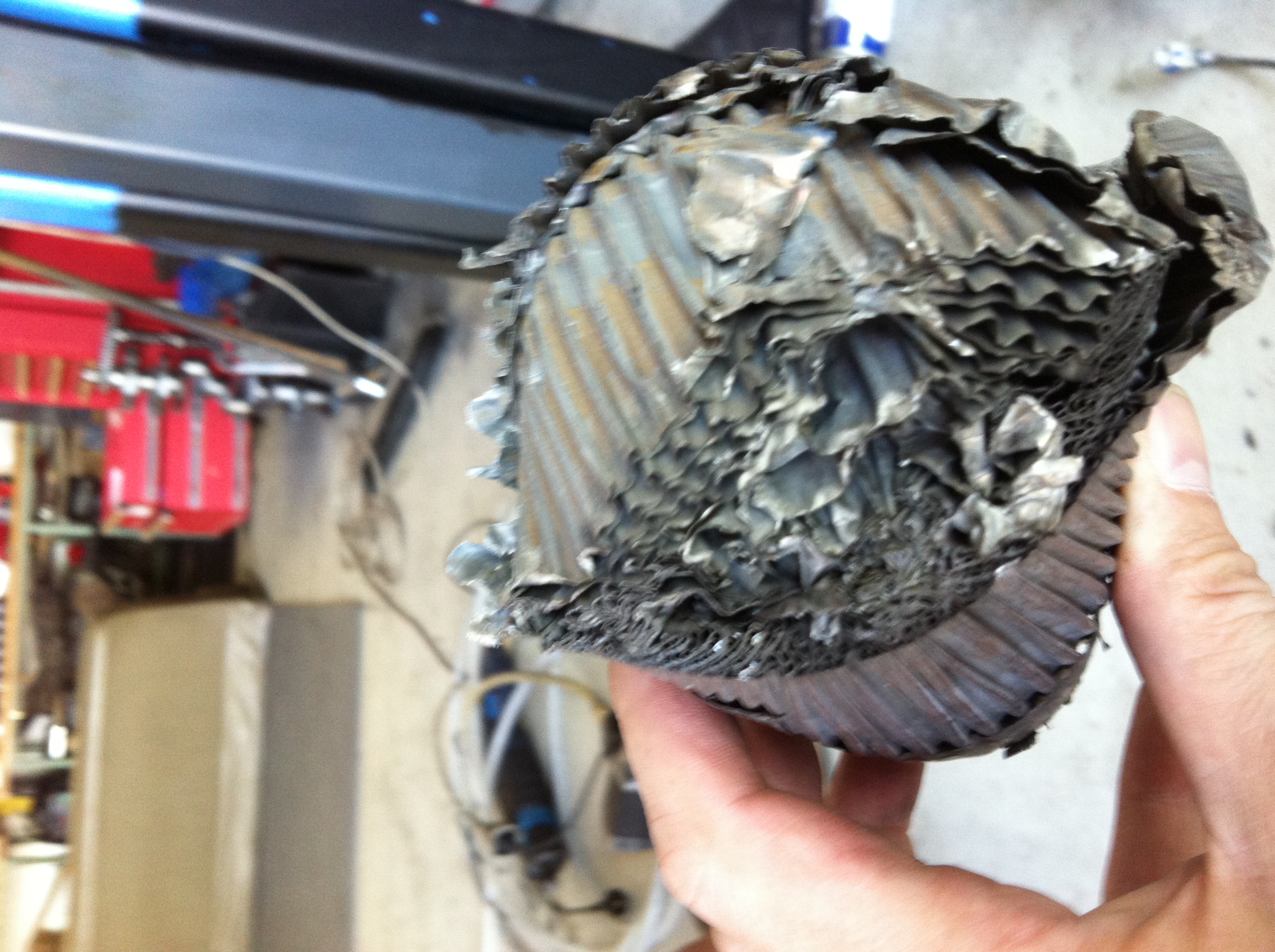

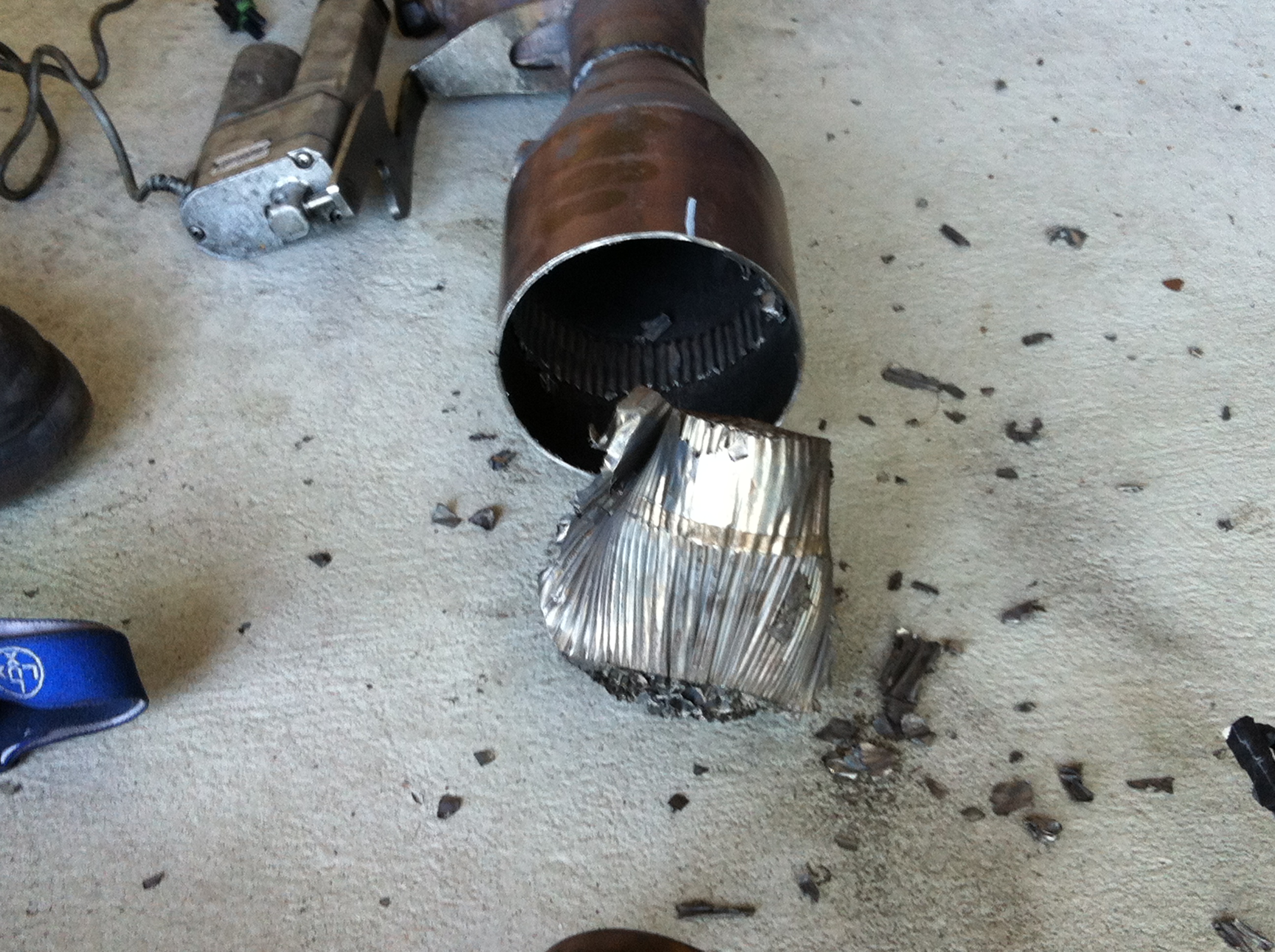

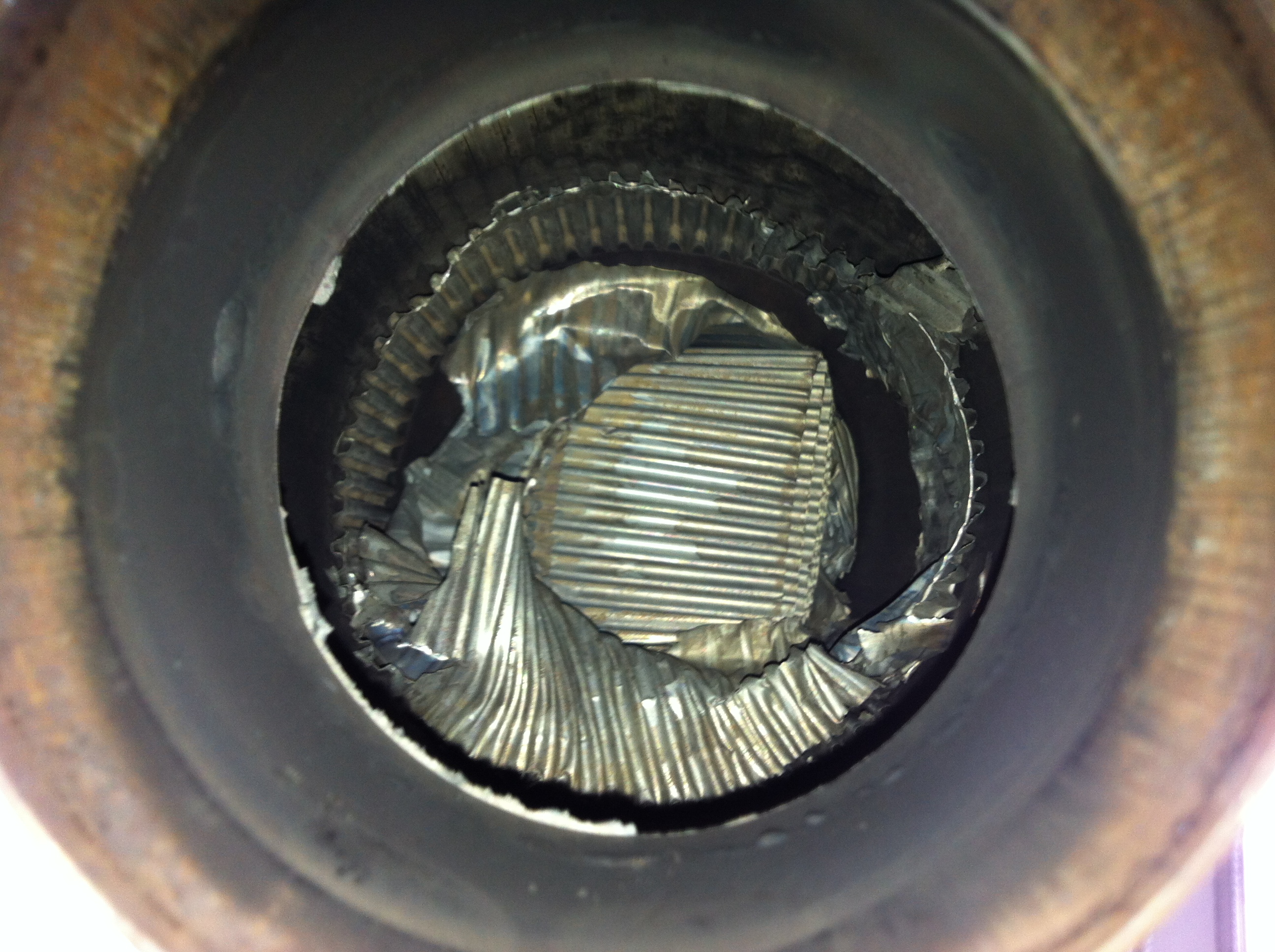

Wie heisst es so schön: Wer billig kauft, kauft zweimal...
Heute hat es mit bei den Logfahrten einen Katalysator komplett zerschossen, der andere war kurz davor ins Gras zu beissen.
Ich bin froh, dass das beim Dataloggen passiert ist... der Kat ist quasi Live auf dem Bildschirms des Laptops geschmolzen [smilie=shok.gif]
15psi (1bar) Ladedruck und "billige" 100cpi Metallkats passen einfach nicht zusammen.... mal sehen wie es jetzt weitergeht!

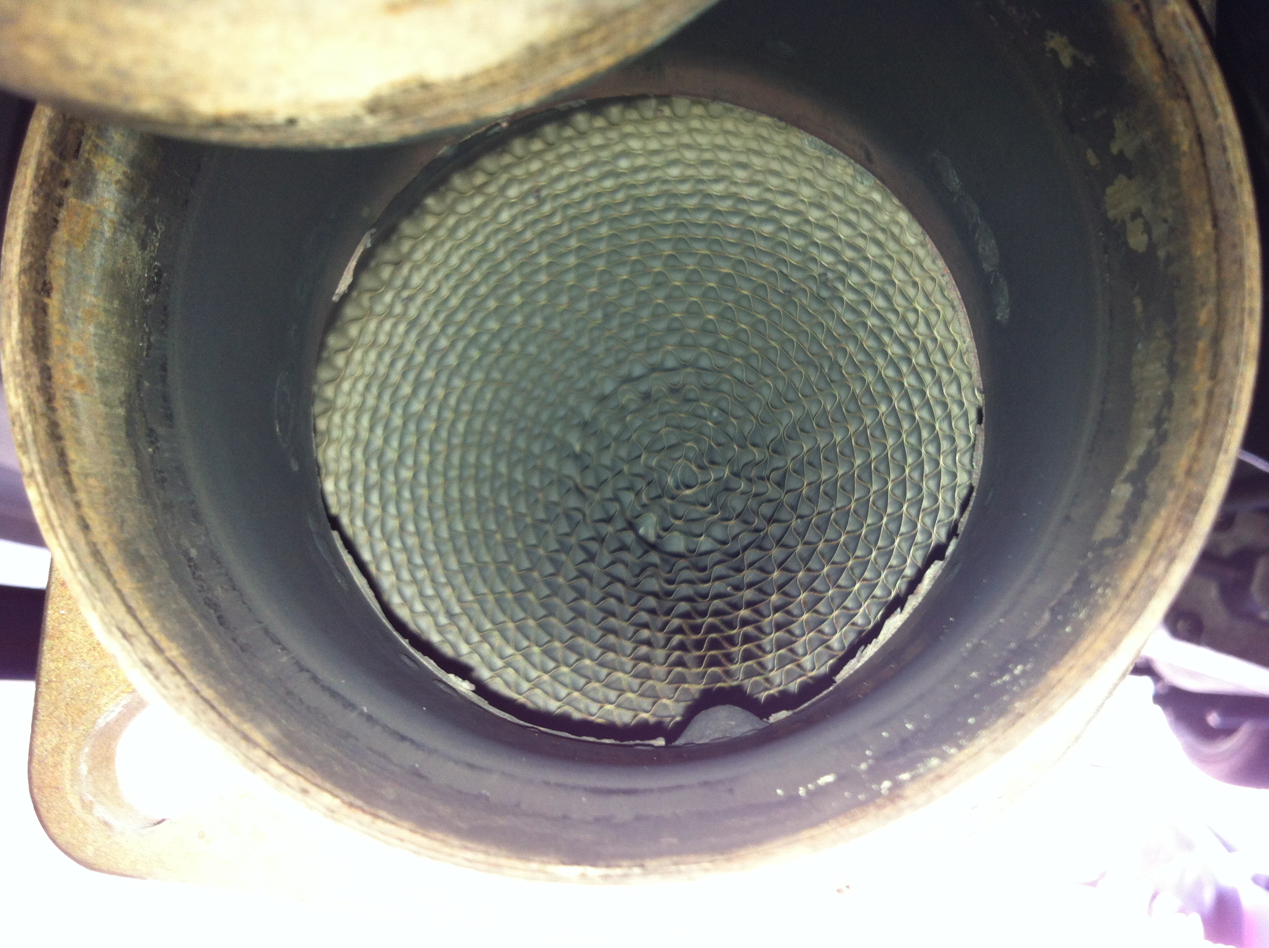

Für die Kats...
Ausräumen
Beifahrerseite
Fahrerseite

Welche Rennkats dieser Beanspruchung wohl standhalten können?
xx.flash
Re: Für die "Kats"
Beitragvon Honk » 22.08.13, 10:55
Kollege hatte das gleiche Problem bei 2 bar in einem anderen Geschoss.
Seit dem fährt er ohne [smilie=dance4.gif] [smilie=hunter.gif] [smilie=hunter.gif]
