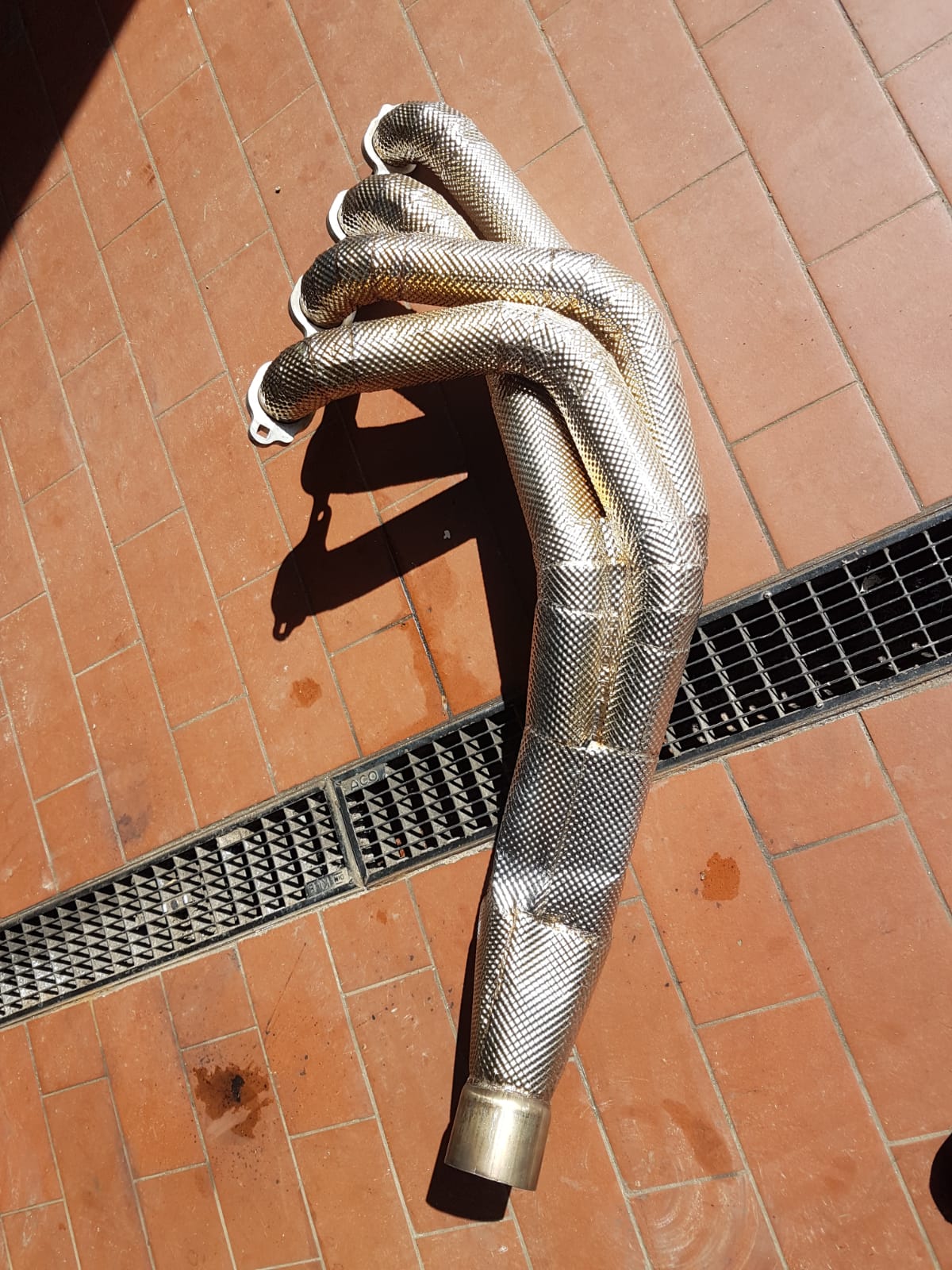

Hallo
Da ich die Wärme im Motorraum verringern wollte habe ich die Z06 Krümmer die ich in meine LS2 einbauen will mit Hitzeschutz umwickelt. Nun lese ich das die erhöhten Abgastemperaturen die Lambdasonden oder den Kat schädigen KÖNNTEN. Allerdings nix konkretes. Gibt es hier Erfahrungswerte?

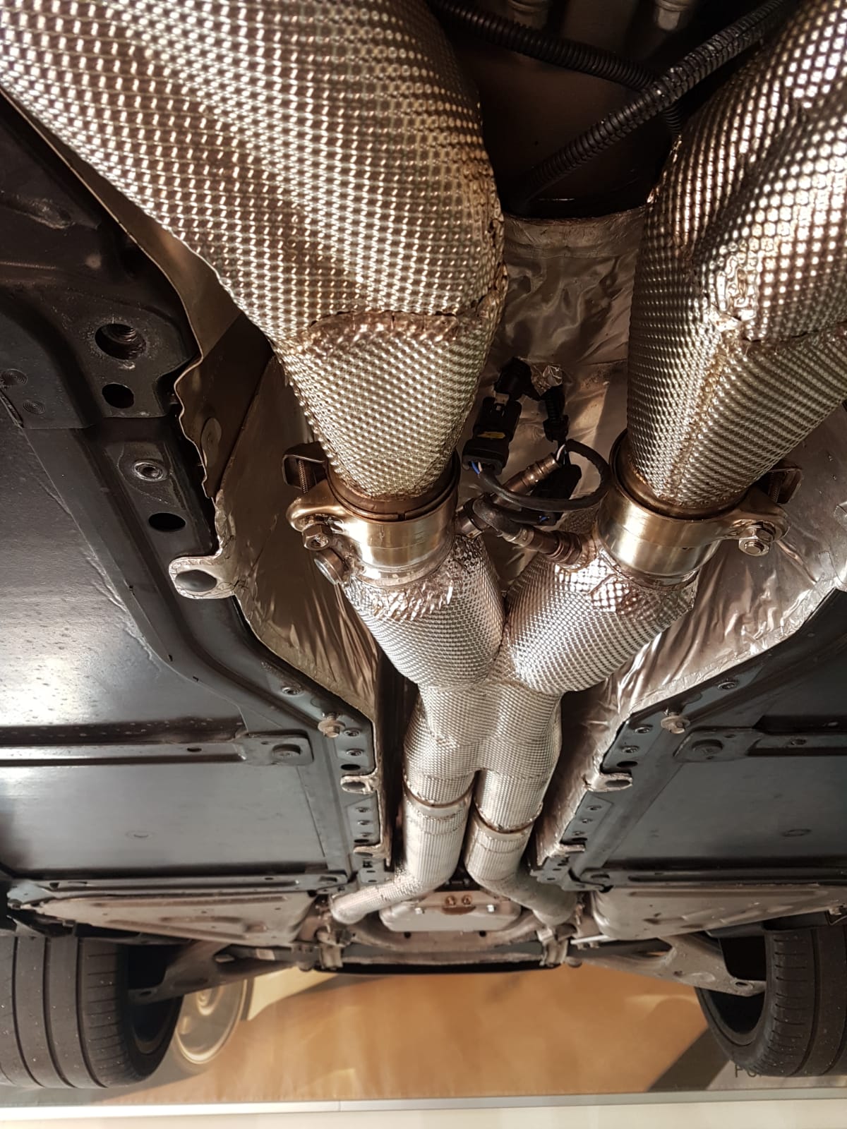

Ich kann nur einmal zeigen, wie das bei meinem Wagen aussieht. Erfahrungen, ob da etwas kaputt geht, habe ich allerdings (noch) keine. Nachdem die Hitze ja irgendwo hin muss, nehme ich an, dass irgendwann der Nummernschildhalter wegschmilzt.

Ich bin wohl eher der Cruiser. Hab das umwickeln lassen, weil man in der Ablage der Z06 im Innenraum Spiegeleier hat braten können. Außerdem war im Motorraum das ein oder andere Plastikteil weggeschmolzen. Ist aber auch ein 6,8 ltr.-Stroker-Umbau von Hennessey mit 1.014 PS unter der Haube. 1.000 PS produzieren bei 25 % Wirkungsgrad halt auch für 3.000 PS Abwärme, die dann irgendwo hin muss und wahrscheinlich alles, was im Weg steht, wegglüht. Mehr als cruisen geht auf öffentlichen Straßen mit der Kiste nicht.
