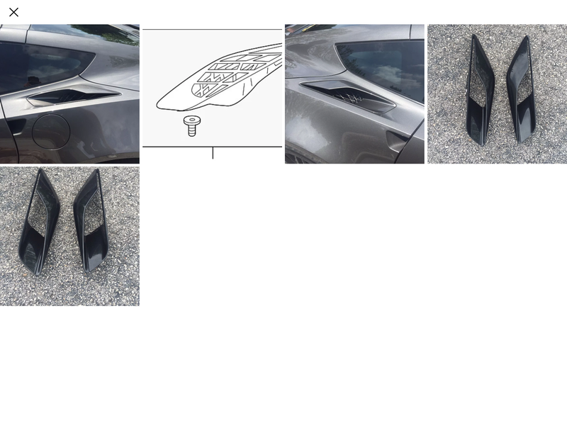

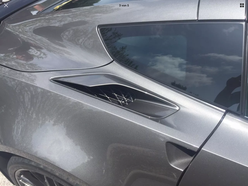

Moin moin,
was mich schon immer interessierte und ich optisch gelungen finde sind diese Lufteinlässe oben im Seitenteil.
Warum sind die in der breiten Karosse anders wie in der schmalen C7.
Kann man die nachrüsten und wie baut man die ein. In Ami Ebay gibt es die von GM zu kaufen.
Gruss Goofy

Bei der Z und der GS sind sie größer geformt um Getriebe und Differential besser zu kühlen. Die Teile passen aber auch bei der Stingray.
Umbau ist bei handwerklichem Geschick in weniger als einer Stunde möglich.
Gruß, Ralf

okay, verstanden-dann wird der Fahrtwind nach unten zum Antriebsstrang geleitet.
Und wie demontiert und montiert man das Luftleitteil, hat das schonmal jemand gemacht, möchte ungerne was verkratzen.
Von außen ist keinerlei Schraubbefestigung zu sehen, ober ist das alles eingeklipst ?

Das Rad bleibt dran! Innenkotflügel Schrauben vor dem Hinterrad weg, Türseitig Kotflügel Schrauben weg, Seitenteil unter der Seitenscheibe rausziehen. Dann kommt man zu den Schrauben des Quaterpanels.

Achso, die Schrauben oben am Kotflügel beim offenen Heckdeckel müssen natürlich auch raus..

Diese Öffnungen sind beim Cabrio überhaupt nicht vorhanden .

Bei GS und Z06 ist aber nicht nur der quartepanel anders, sondern auch der Luftkanal hinter dem Kotflügel und der Kühlern ist deutlich größer.
Geht es Dir um die Optik, reicht der quarterpanel, geht es um die Kühlung, wird das allein vermutlich nicht allzu viel bringen.

Okay, mir geht es da nur um die Optik.

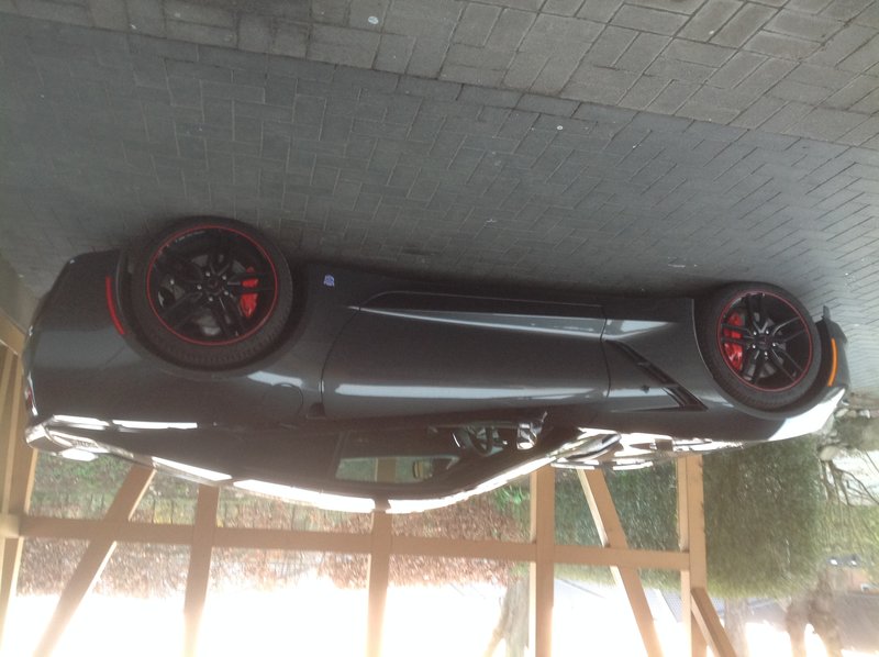

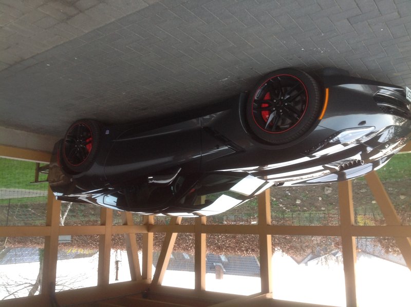

Franklt hat geschrieben:Ist das da oben auf dem Bild ein Cabrio? Zeig doch mal deine Corvette!
Extra für franklt, noch mit Winterpellen .

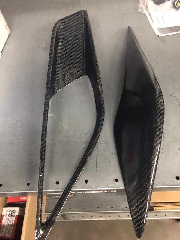

.....und ich bestelle die Kunststoffdinger von drüben.
