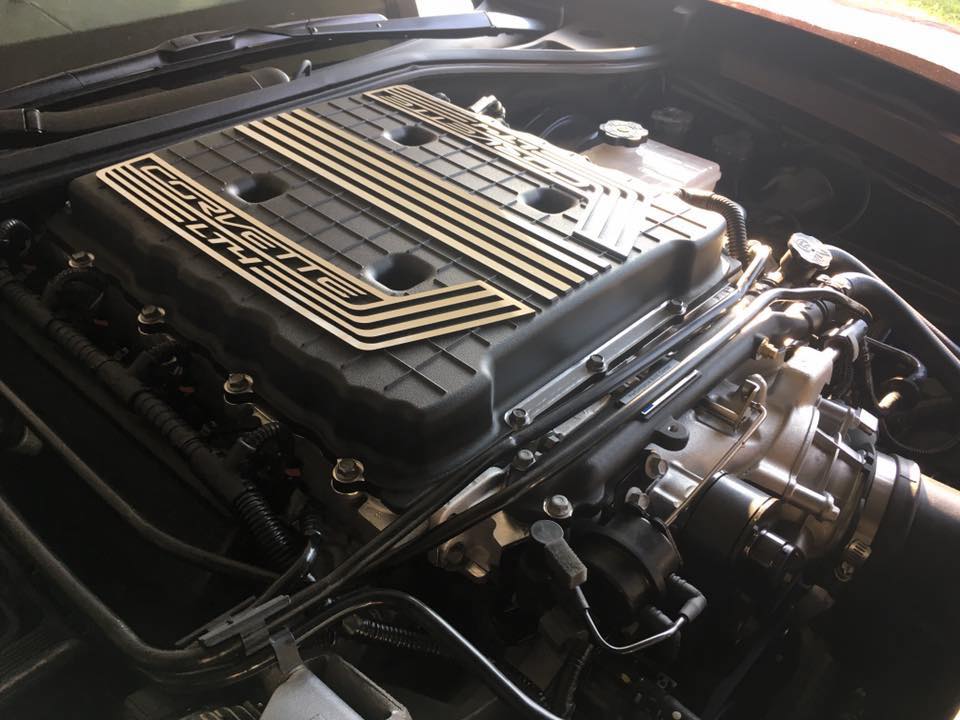

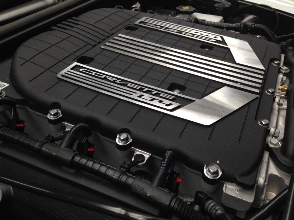

Der Deckel sieht ja schon mal besser aus. Es passiert zumindest mal etwas ![good [smilie=good.gif]](./images/smilies/good.gif)
Bild 1 Deckel NEU
Bild 2 Deckel ALT
Bild 1 Deckel NEU
Bild 2 Deckel ALT

Der Kompressor scheint nicht die Einzige Maßnahme gewesen zu sein, auch an der Kühlung wurde etwas verändert.
Tadge Juechter´s Antwort Zur Kühlung
