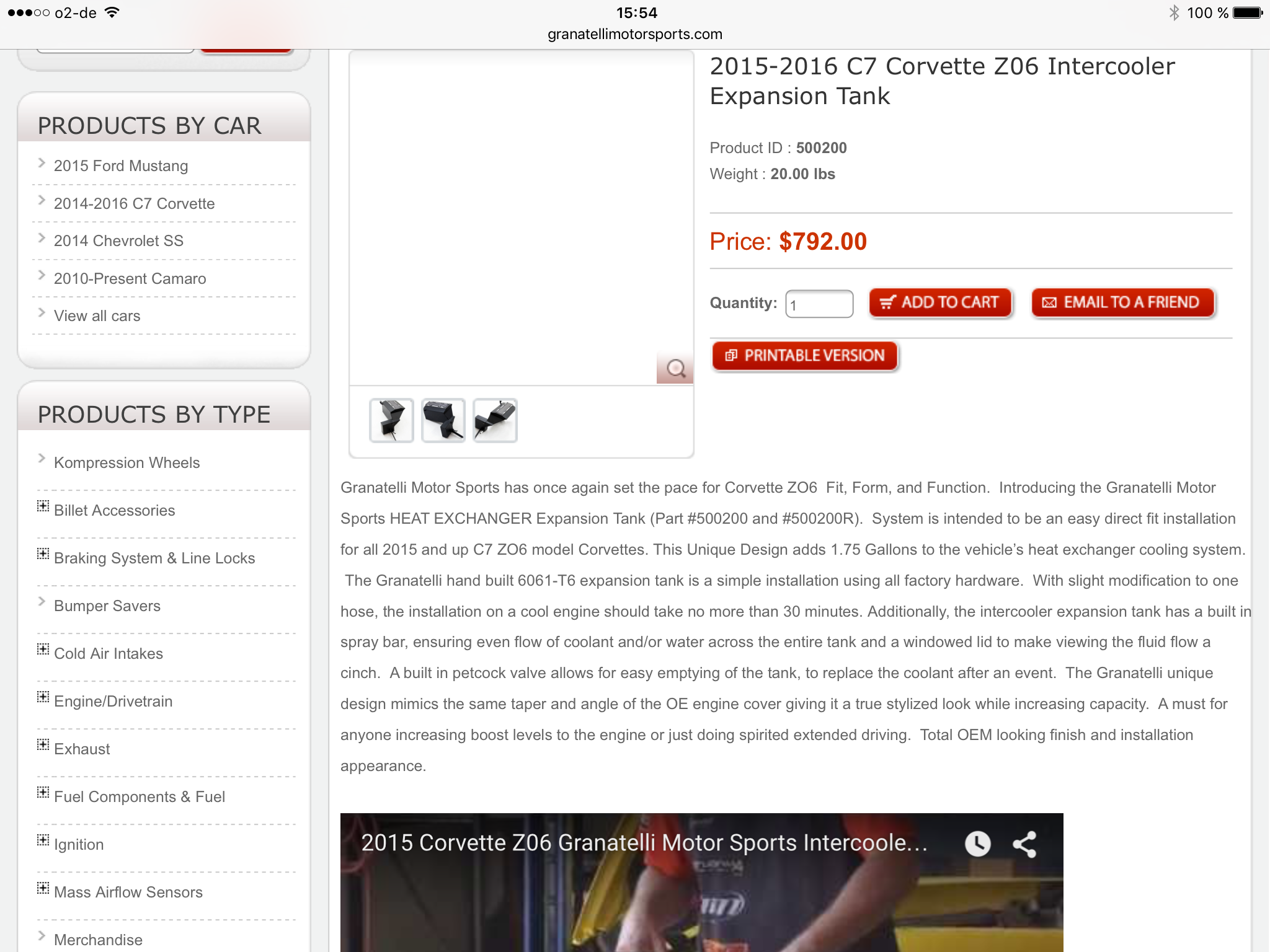

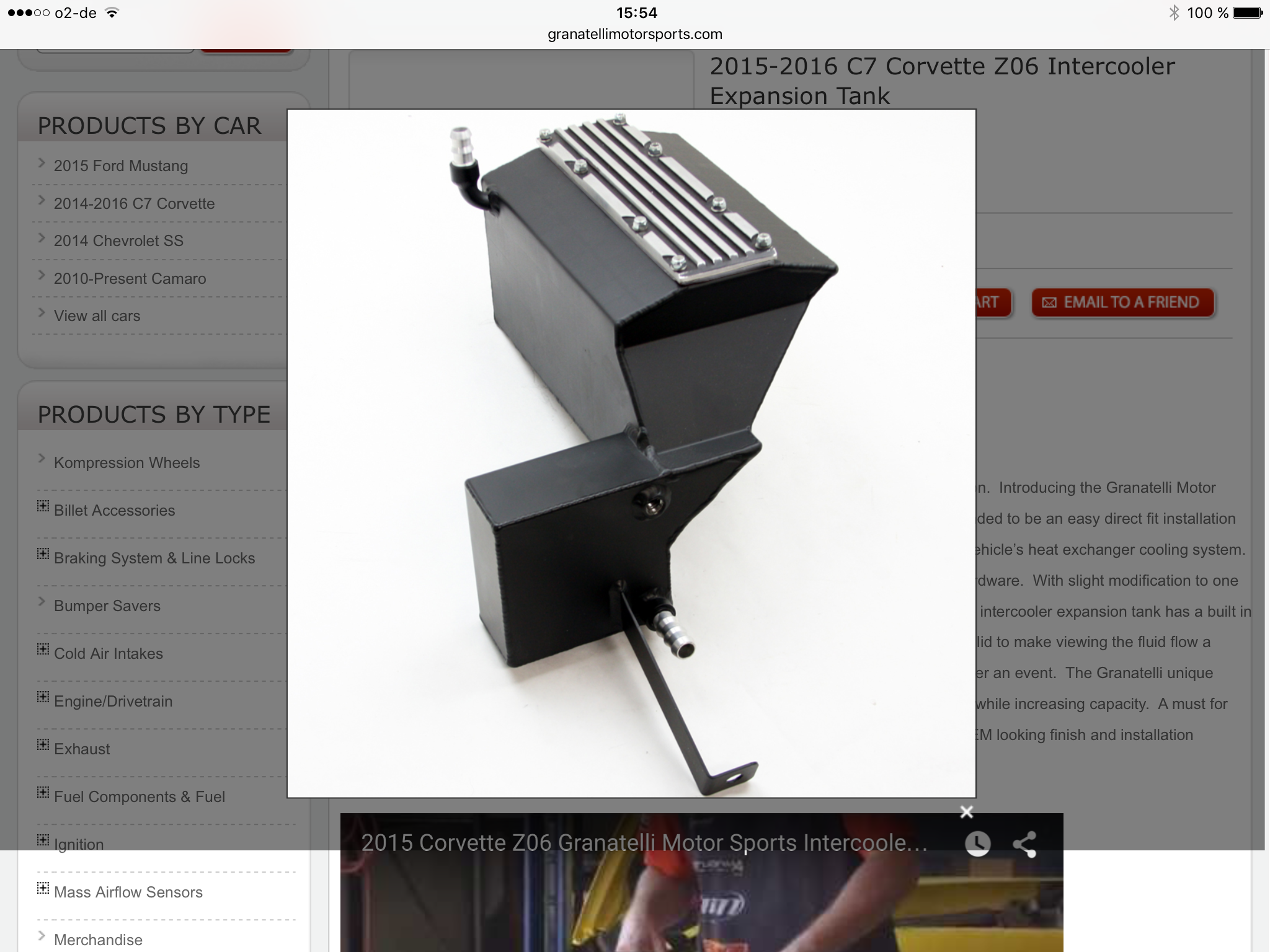

Mir geht der Zusatztank für den Kompressor nicht mehr aus dem Kopf. Würde gerne mal meine Ladelufttemperaturen messen um zu sehen wie und wann die hoch gehen. Leider gibt es noch keine App und keinen Dongel um die auszulesen. Danach würde ich gerne diesen Zusatztank verbauen um zu sehen ob die LL Temperaturen besser werden !!!
Hat jemand schon mal etwas zum auslesen der Ladelufttemperatur im Netz gefunden ? Denn nur mit vorher/nachher auslesen kann man feststellen ob es was gebracht hat
Wer hat einen Tipp wie ich die Llt auslesen kann ???

Wodurch wird das zusätzliche Wasser denn gekühlt??
Ansonsten wirds ja einfach nur nicht so schnell warm weil die Menge größer ist

Die Frage ist wird es überhaupt so heiss wenn ca. 7L mehr vorhanden sind. Ich weiss auch leider nicht wie viel im vorhandenen Kreislauf sind ?

das ist so eine Sache. Wasser hat die dreifache Enthalpie von Luft und kann daher 3x soviel Wärmeenergie aufnehmen/speichern wie Luft, im Umkehrschluss heisst es das es auch dreimal solange dauert bis diese Energie wieder and die Umgebung abgegeben werden kann.
Solange der Leistungseintrag sprich Wärmeeintrag ins Kühlsystem kurz genug ist damit sich der ganze Wasserinhalt nicht hochschaukelt wird es was bringen, wie dragrace oder 1-2 100-300 Sprints. Ist der Energieeintrag lange genug wie bei 10 Minuten Dauerfeuer Autobahn oder Ring dann wird eine jede Wassermenge sich früher oder später auf den gleichen Temperaturwert einpendeln - es dauert nur länger. Also es ist keine Lösung sondern nur ein Lösungsansatz der die Abregelung hinauszögert.
und nun das negative, sind die extra 7l auch heiss dauert es nun ungleich länger die Temperatur wieder runterzukriegen weil die Kühlleistung sich ja nicht verändert hat......
