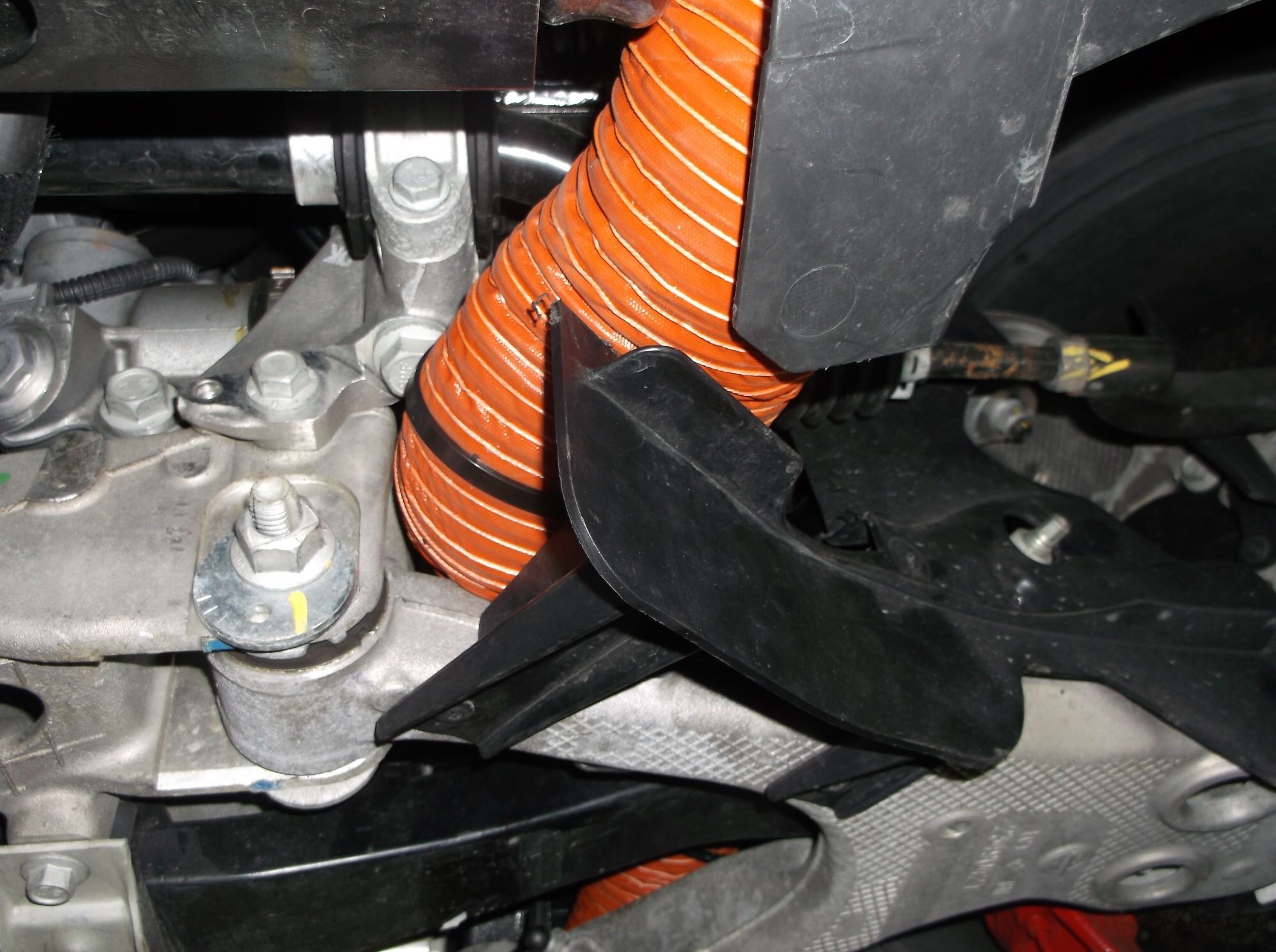

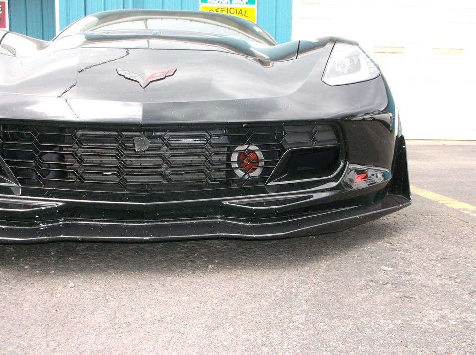

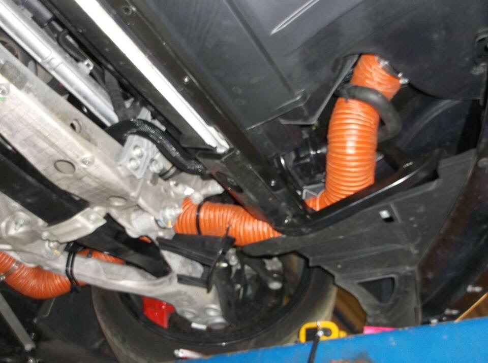

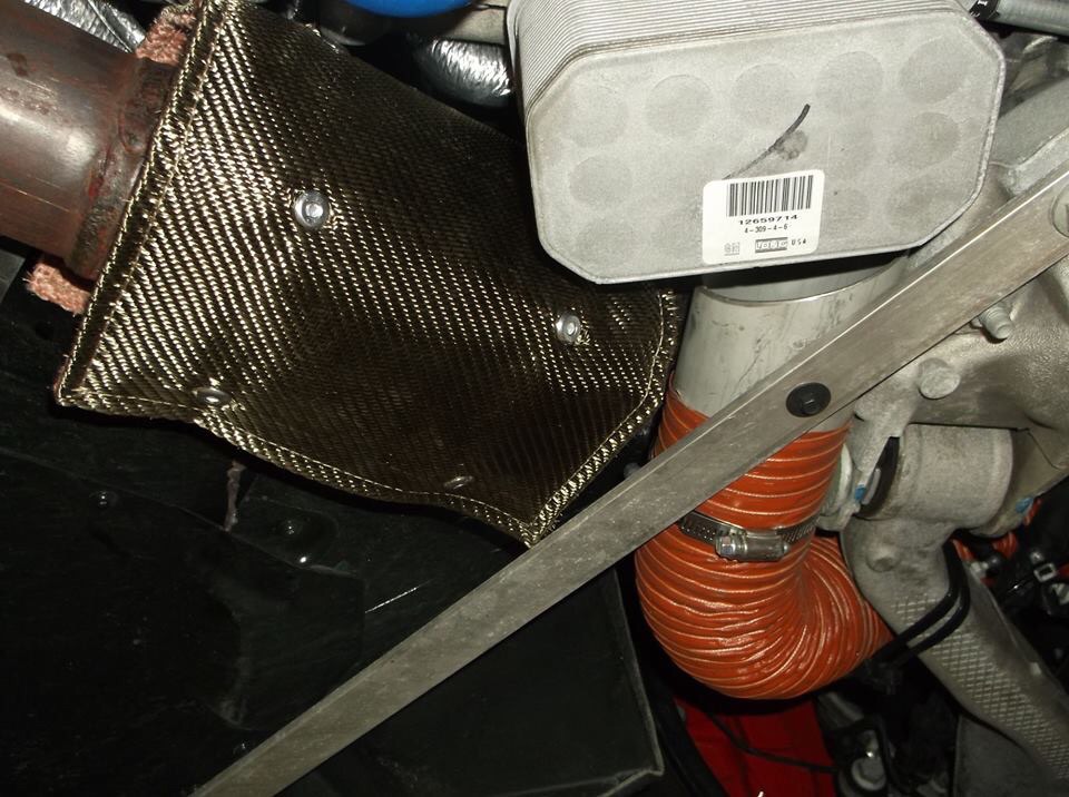

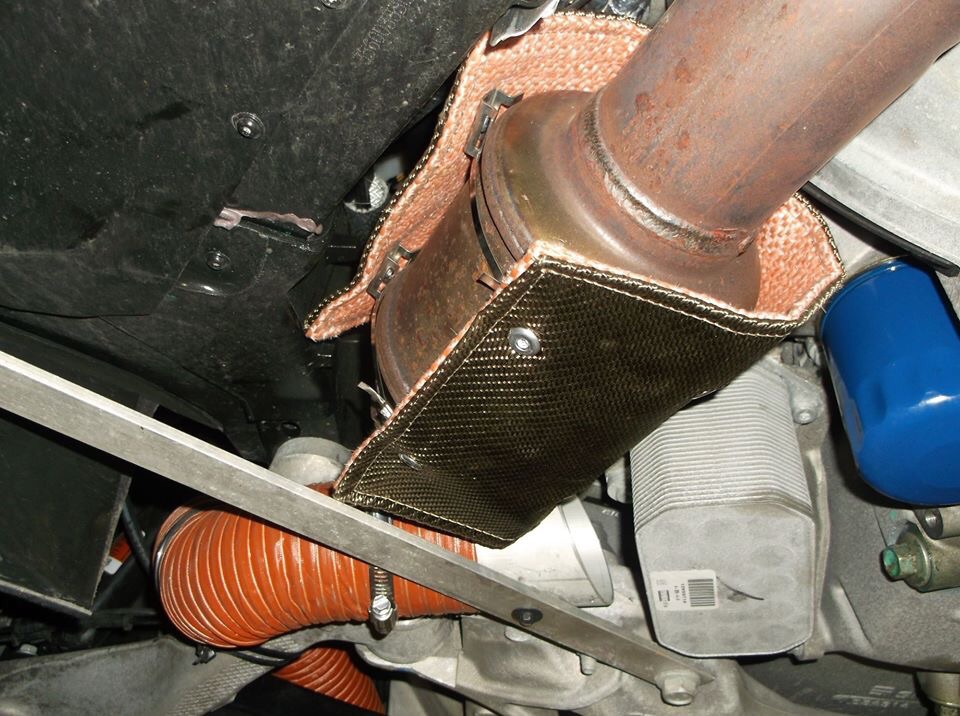

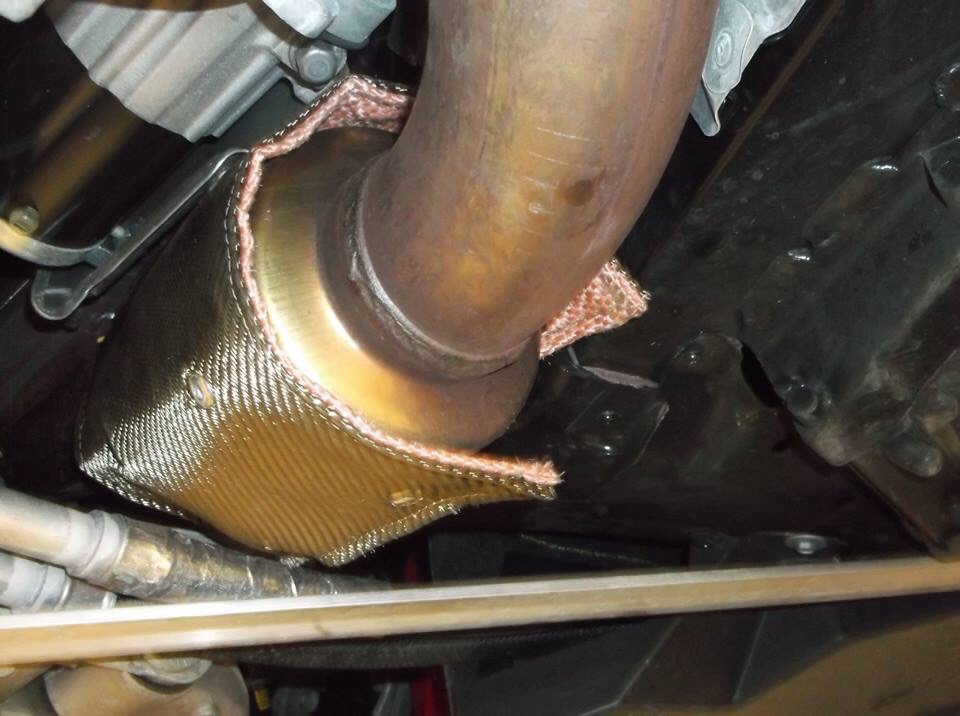

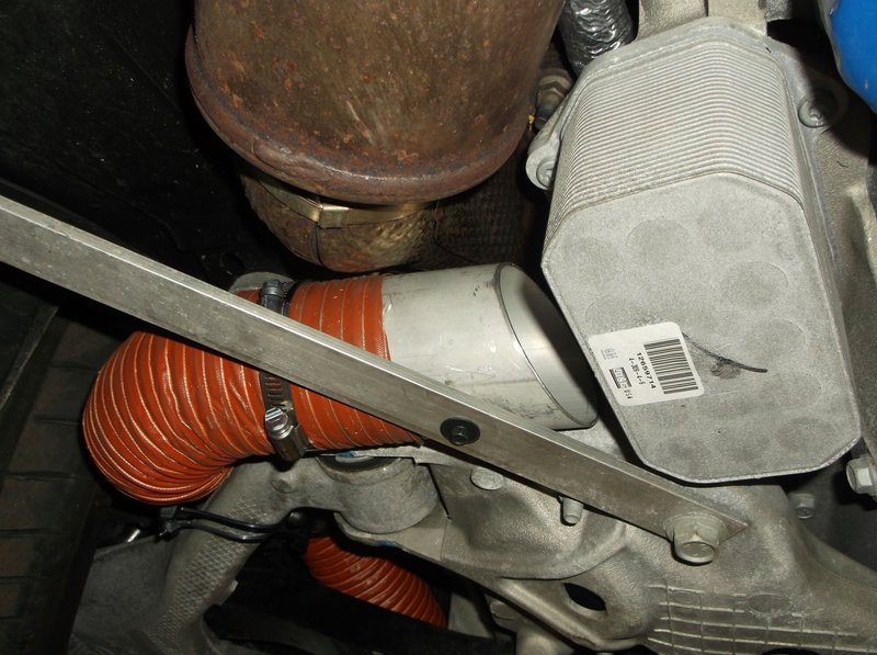

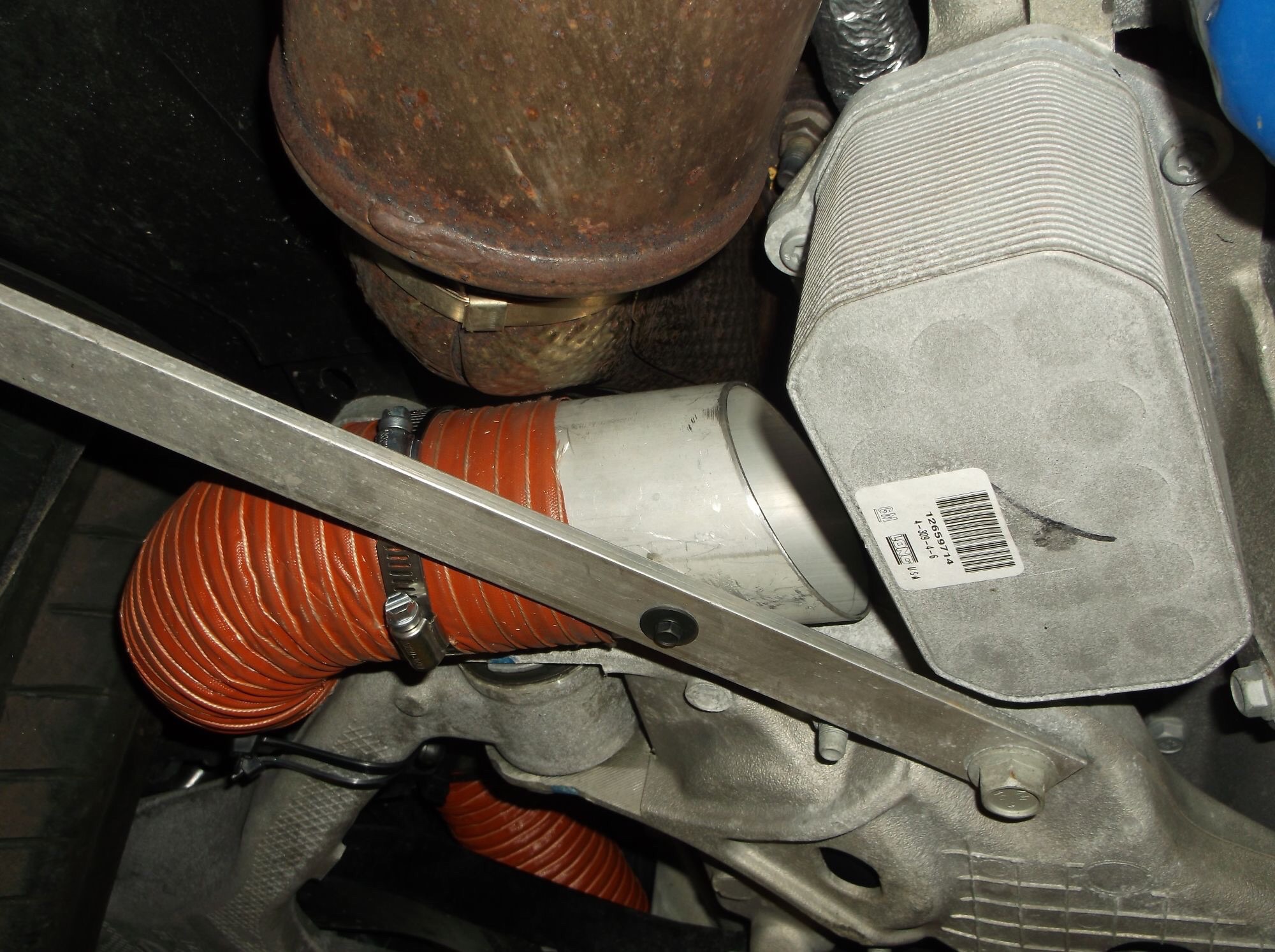

Was möchte der gute Mann da kühlen?

Er behauptet das es auf dem Track deutlich was bringt, was er damit bezweckt, keine Ahnung. Sieht auf jeden Fall richtig Scheisse aus ;)

Er kühlt den Ölkühler. Da der aber im Wassekreislauf eingebunden ist, bezweifle ich, dass das etwas bringt.

Danke, das habe ich mir auch gedacht wird wohl ein WT sein.
Sieht alles sehr abenteuerlich aus........

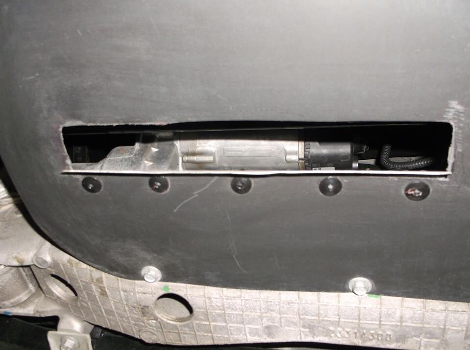

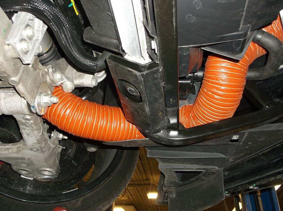

Auf Bild vier ist vermutlich die elektrische Lenkung zu sehen, die soll laut Berichten anscheinend bei zu viel Hitze auch schon ausgefallen sein. [smilie=nono.gif] [smilie=dash2.gif]

Mit dem langen Schlauch und so verwinkelt kommt am WT nix mehr an!
Es fällt aber auf, das selbst die Amis anfangen Gedanken über diverse Kühlmöglichkeiten zu machen!
