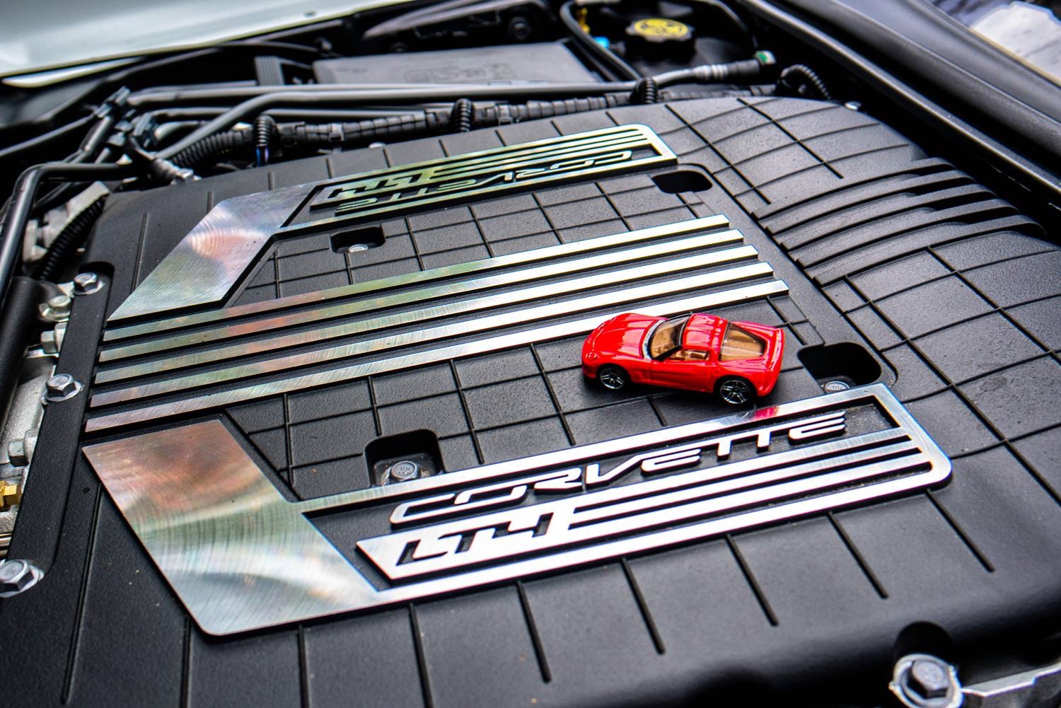

@ LaRassa, hahaha, der Deckel sieht schon mal identisch aus.

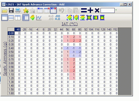

dafür kann ich euch sagen das es in der PCM Kalibration keinen grossartigen Unterschied gibt.... Unterschiede nur im driver demand table (etwas giftigeres ansprechen) und im mittleren Bereich wird weniger Zündung rausgenommen bei der Ansaugtemperatur.
Alles andere ist völlig ident mit einer 2015ener, also keine geheimen magischen Extratricks.
erzählen kann man viel aber Steuergeräte lügen nicht
um die Werte da oben lässt die C7R mehr Vorzündung zu. ECT keine Änderung, Standgas wurde um 25 rpm erhöht was auch nicht so die Welt ist.... 2 Grad mehr Vorzündung ergibt so um die 20PS in der Leistungsklasse
