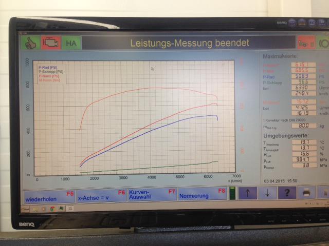

das ist eine typische C7 LT1 mit Edelbrock Eforce Lader Kurve am Maha MSR1000
bitte beachten das das ein 2.3l Lader ist anstelle des 1.7l Laders des LT4 was die Kurve um ein paar Hundert rpm nach oben schiebt......wenn die Kurve nicht so aussieht ist was getrickst oder falsch - Physik kann man nicht biegen

CCRP hat geschrieben:ich kann dir zu 130% versichern das die Kurve der Messung 1 nicht zu einem Roots geladenen Motor passt. Da fährt die Bahn drüber da ein jeder LS9 oder LT4 das Drehmoment max. ca. 1500 bis 2000 rpm früher hat und dann abfällt. Ich mach das auch nicht erst seit vorgesternn und grad an Maha Prüfständen ob LPS3000 in allen Variationen oder MSR1000 erzählt mir grad NIEMAND was da ich diese täglich verwende...
Kein Rootslader der GM Generationen hat peak Nm später als 3800 ausser so heftig modifiziert wie X3 oder X2 twin.
Kurve 2 ist vom Verlauf her korrekt wenn auch die Werte hoch erscheinen. Egal hab morgen eine Z06 Cabrio am Maha MSR1000 am Prüfstand.....
wenn ich das richtig verstehe,sagat du das ich lüge!?
erstens wurde bei beiden messungen fotographiert und gefilmt und sowas wie rechnungen bekommt man dort auch.
ob dir das nun gefällt oder nicht ,ist nicht mein problem.
diese messungen wurden auch im ah kramm abgegeben.
was hast du nun noch schlaues zu erzählen?

Hallo Heinz,
auf dem Prüfstandsbericht 1 sind die Quellen und das Kennzeichen genannt, wer, was, wann und unter welchen Bedingungen gemessen hat. Telefonnummern stehen drauf, Rückfragen also möglich. Es gibt Fotos zur Messung, von den zahlreichen Zeugen ganz zu schweigen. Die Messungen von KKS beinhalten das gleiche Fahrzeug, auch hier gibt es Fotos, ich glaube sogar ein Video. Rufe im AHK in Berlin an, dort liegen darüber hinausgehende Daten vor.
Heinz, es verblüfft, dass Du gleichwohl schreibst : kann nicht sein

Guten Morgen zusammen,
was der Heinz meint, ist dass das Bild nicht zu einer Messung mit Roots Gebläse passt?!
Ich habe noch nie gesehen, dass das max. Drehmoment bei dieser Art von Motor so spät anliegt?
Somit wird nicht angezweifelt das die Z06 da auf dem Prüfstand war, sondern das in der Bedienung etwas schief lief?
Ja und da hat der Heinz Recht, das DM kann nicht bei der Drehzahl anliegen!
Außerdem wurde nur bis 5800 gedreht, warum werden 700U/min liegen gelassen und was wäre heraus gekommen, hätte man den Lauf zu Ende gebracht?
Bei 700U/min kommen locker nochmal 50PS oder mehr dazu und das mit 95 Oct.
Die zweite Messung sieht zunächst OK aus, ich kann das nicht beurteilen ob da was stimmt oder nicht?
