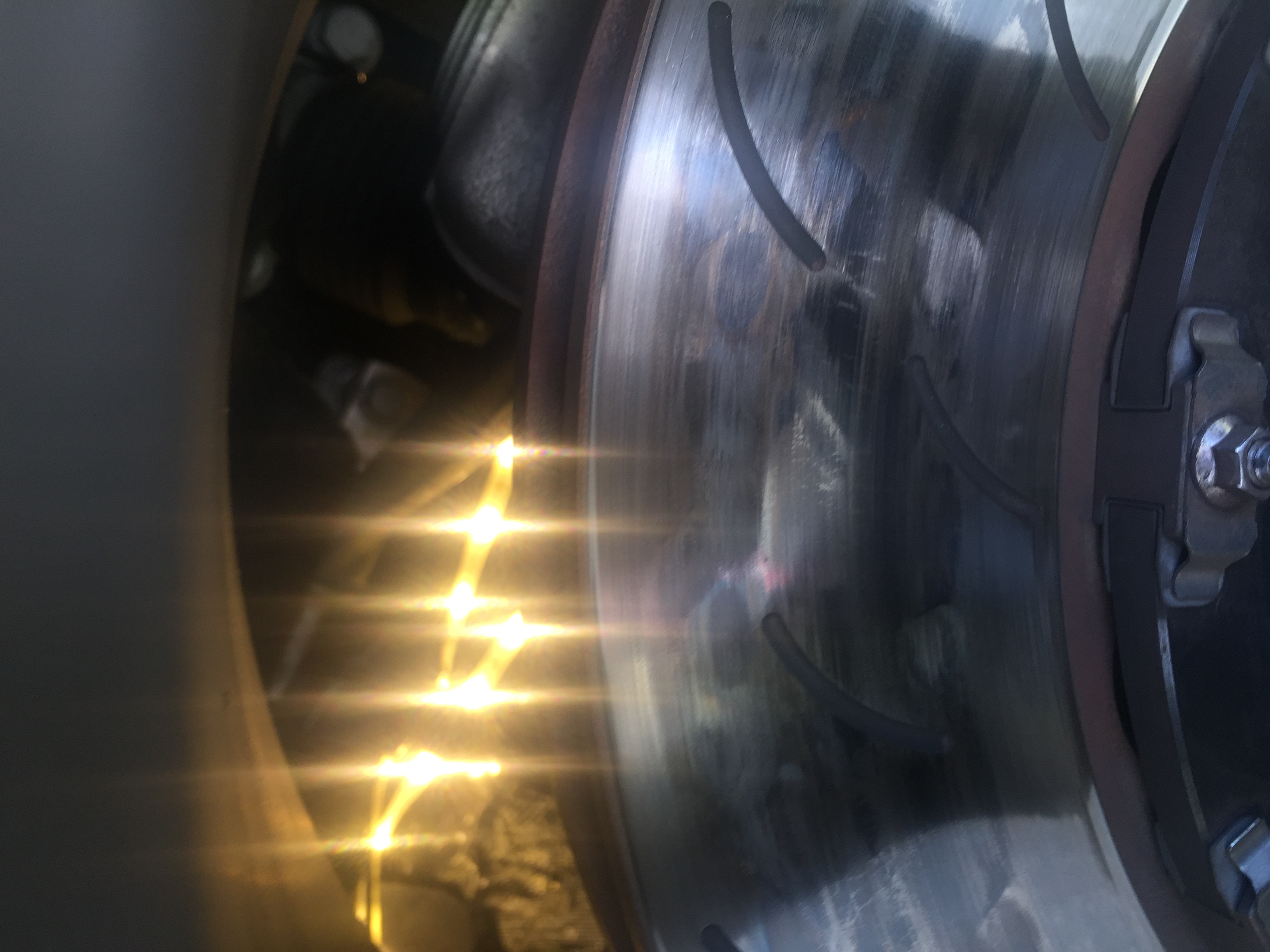

Zwei Faktoren sind dabei wichtig, zum einen das man überhaupt was macht (weil nur auf Basis von Vermutungen wird es bestenfalls ein Ratespiel) und zweitens das man jemanden hat, der das was gemacht hat auch verstehen und umsetzen kann.
Das was auf dem Vid zu sehen ist, wird wohl jeder noch interpretieren können, es dringt vorne viel Luft ein und kommt durchs Rad wieder heraus, somit ist klar das die Kühler mit Luft durchsetzt werden und das auch die Bremse noch etwas abbekommt.
Das was an der Bremse so ankommt, reicht wohl für die Straße und ist auch mehr als mit den Serieneinlässen vorne, aber m.M.n. reicht das nicht um ernsthaft die Bremse zu kühlen.
Deshalb gehören zum Kühl Paket ja auch noch Kühlschaufeln, Schläuche und das dazugehörige Befestigungsblech.

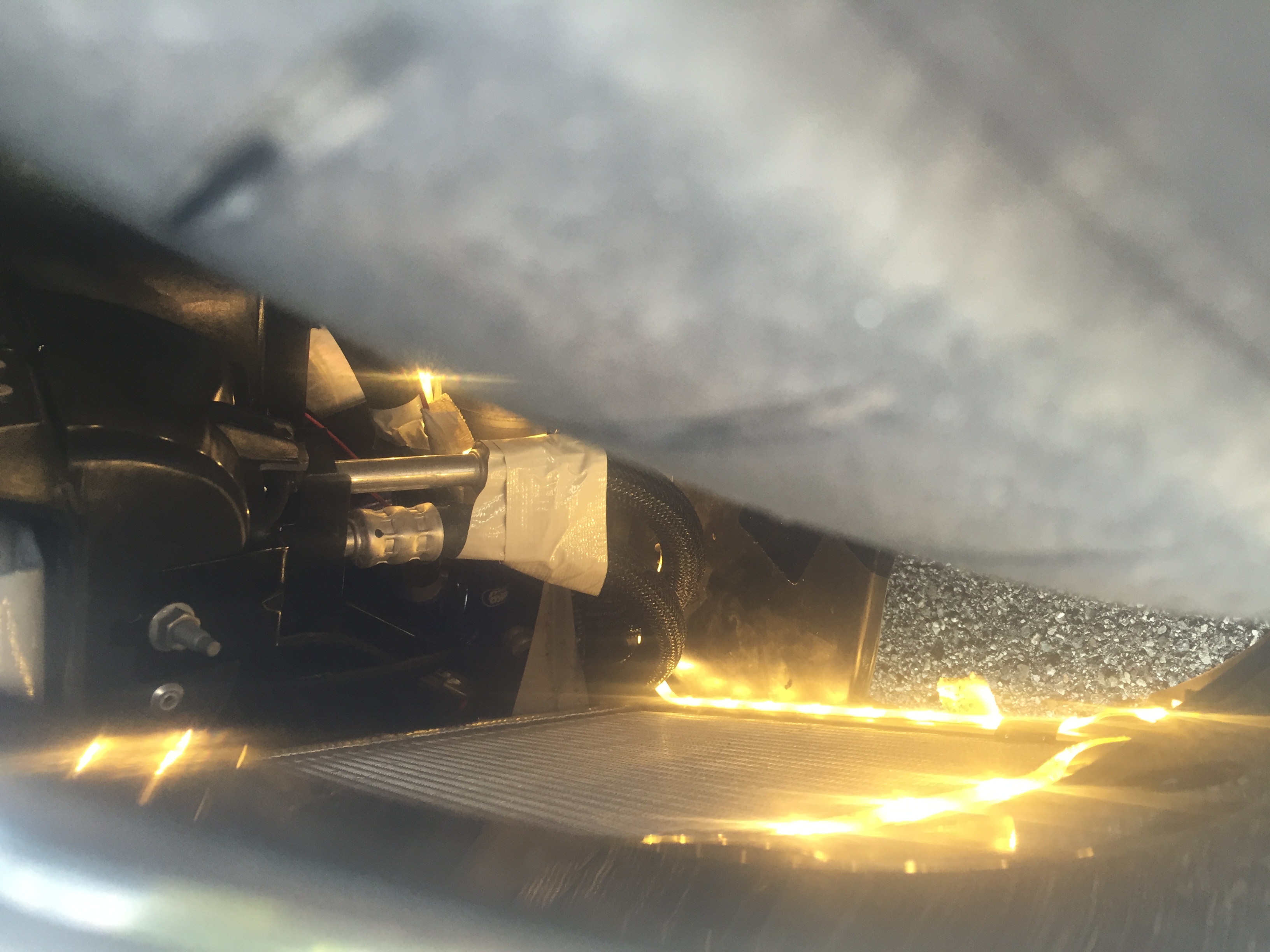

Noch was zum Aero Test, wir haben das Radhaus mit LED Lichterketten ausgestattet und Go Pros reingehängt, so konnten wir auch filmen was unter Haut geschieht, den das ist ja fast noch wichtiger als das was man auf den ersten Blick sehen kann!
Nur davon will ich keine Videos posten, weil auch wenn es blöd klingt, viele Dinge die wir vor Jahren schon gemacht haben, werden nun immer mehr öfter kopiert und nachgemacht und ich muss es den anderen ja nicht noch einfacher machen?!![biggrin [smilie=biggrin.gif]](./images/smilies/biggrin.gif)
Disco Beleuchtung Delux![blind [smilie=blind.gif]](./images/smilies/blind.gif)

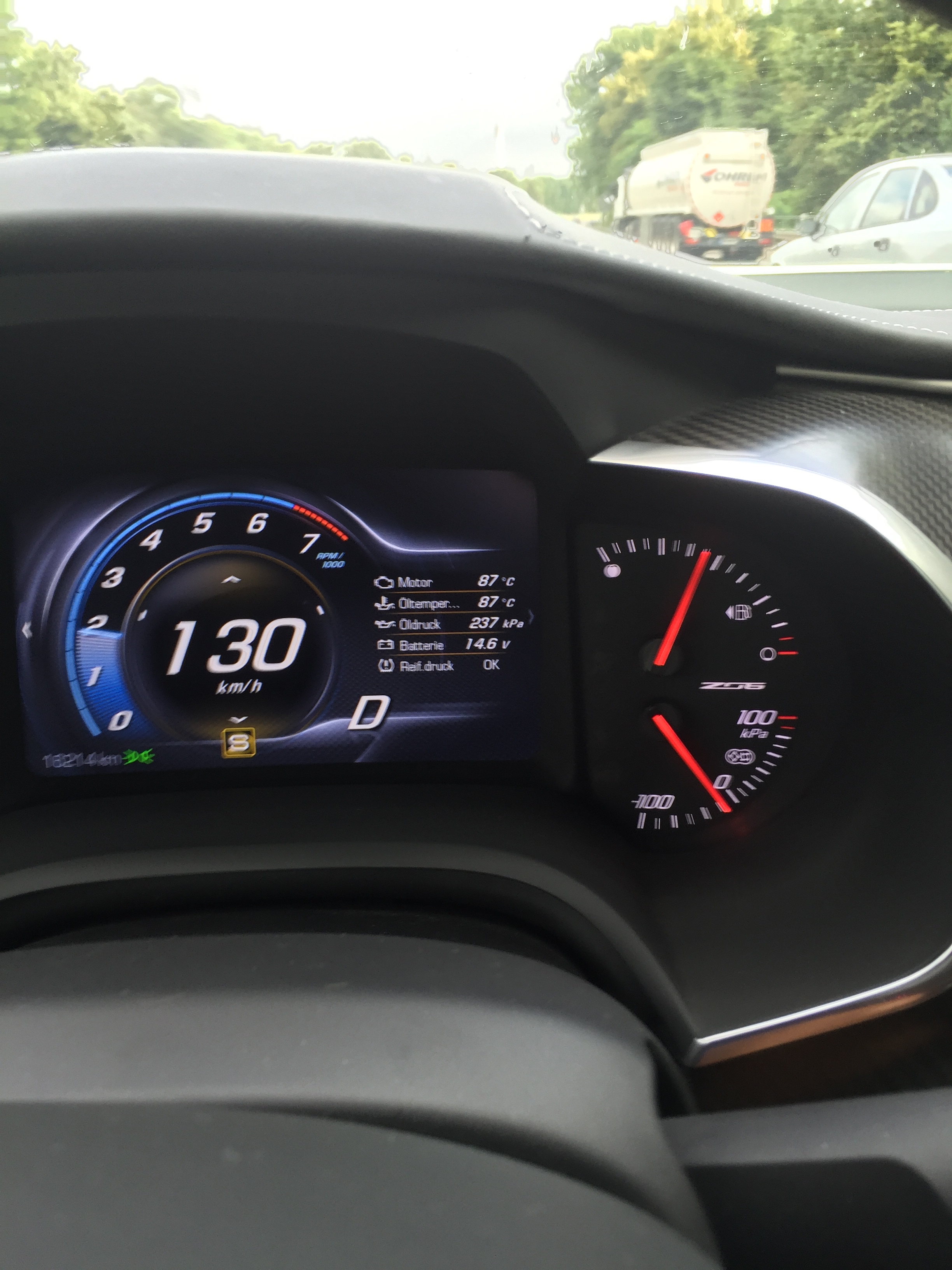

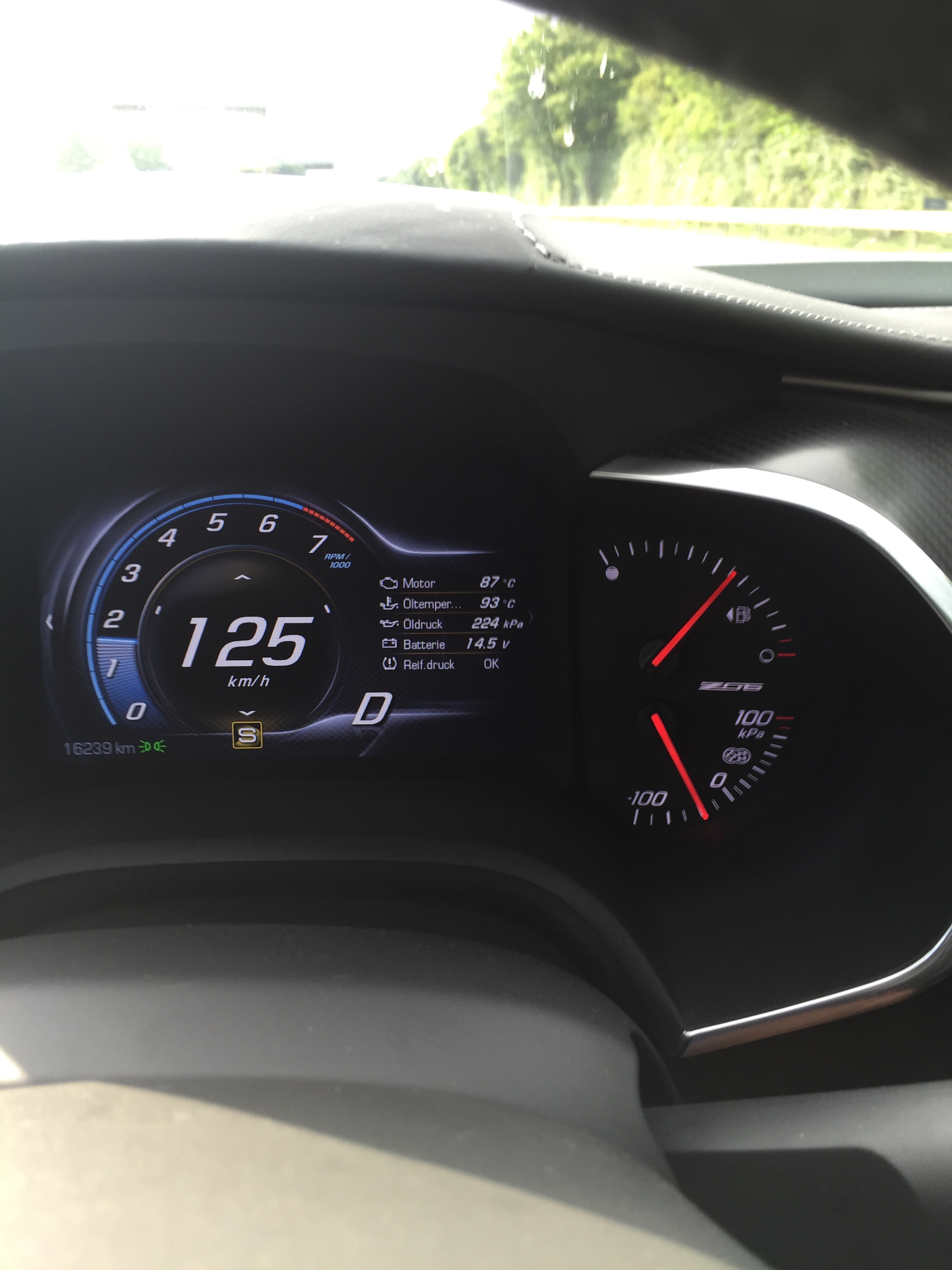

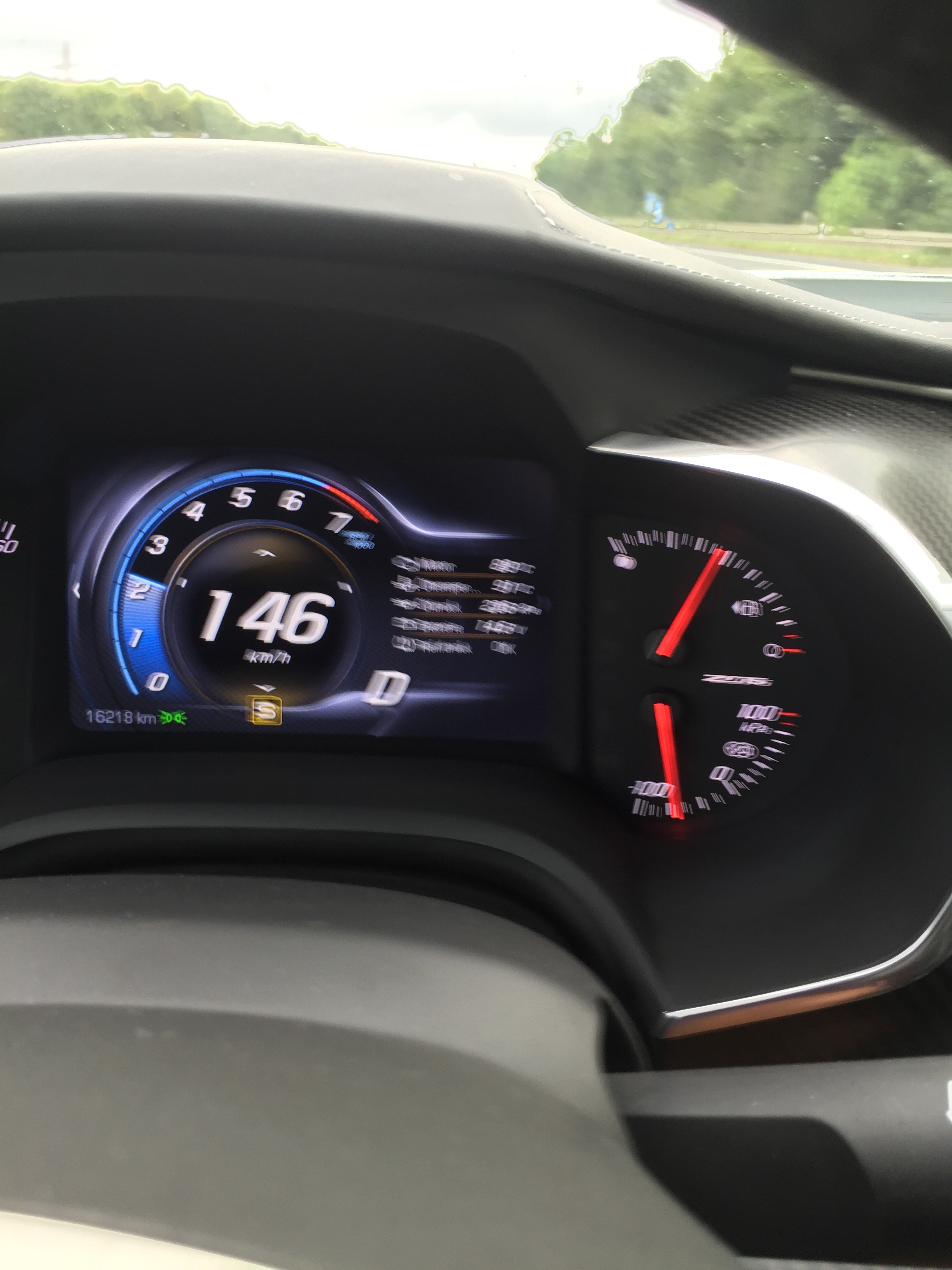

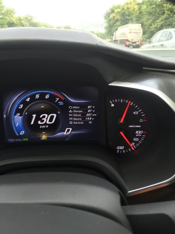

Das Endergebnis ist mehr als zufriedenstellend.
Ich bin heute extra früh aufgestanden um auf die AB zu fahren. Habe dann hintereinander weg, so wie es der Verkehr erlaubte immer aus ca. 120Km/h raus bis 280-300km/h beschleunigt (Und immer voll ausgedreht 3.4.5.u.s.w.).
Von Leistungsabfall aufgrund von hohen LL Temperaturen was nicht`s zu spüren. Da ich Aufzeichnungen habe werte ich diese noch aus.
Im Serienzustand wäre bei diesem Fahrprofil das Wasser locker und recht zügig bis ca.100°/105° und das Öl immer bis ca.110°/115° gegangen.
Und mit der jetzigen TIKT Kombi (Grosser Wassertank mit separatem Ölkühler + 2.Ölkühler unterm Auto) sieht das so aus.........
Ach ja, 22° Aussentemperatur um 8.30 in Bonn
Zuletzt geändert von LaRassa am 09.07.16, 09:04, insgesamt 2-mal geändert.
- LaRassa
- Beiträge: 1106
Re: TIKT Cold Air Umbau C7 Z06
Das zweite Foto ist ein bisschen verwakelt ich glaube es steht auf 89/91
PS: die Foto`s sind logischerweise unmittelbar nach den Beschleunigungsexzessen entstanden. Also 3-4x beschleunigt, runtergebremst / Foto / fertig.

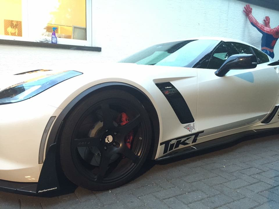

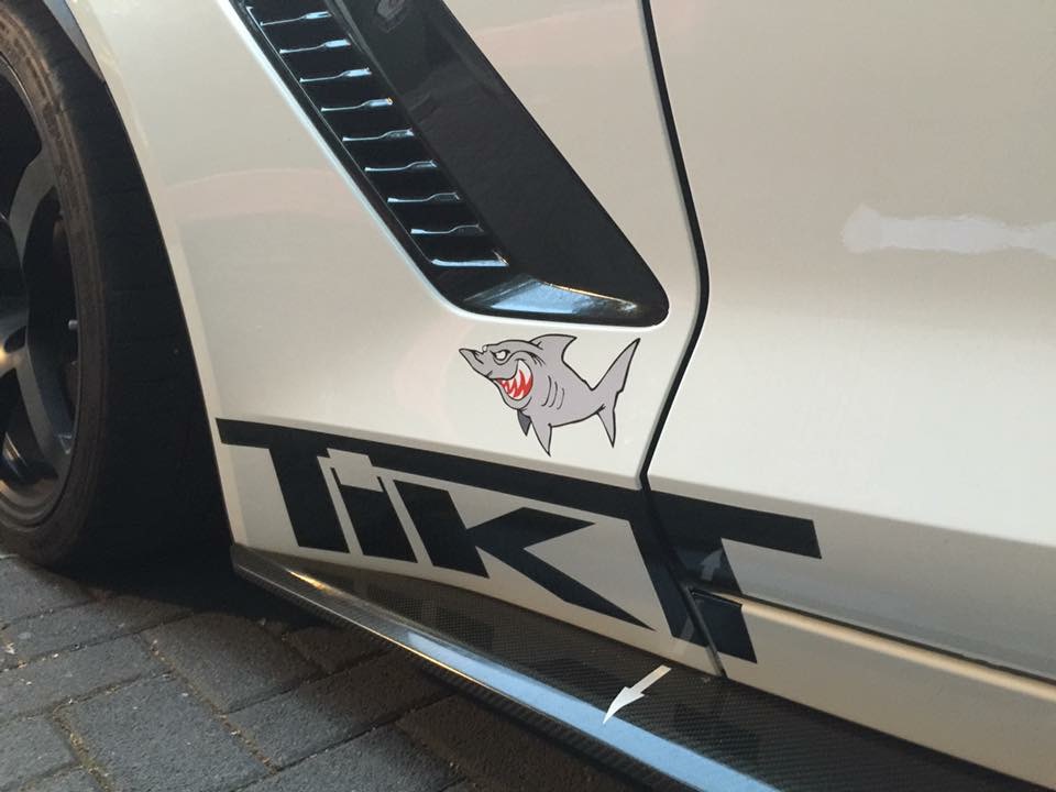

Moin Thomas, dein Auto hat mir die letzten Tage so sehr im (positiv bohrend) Auge gelegen, das wir gestern noch unbedingt das FW, Felgen und die ersten Sticker dran machen mussten, ich konnte mit dem Geländewagen nicht mehr herumfahren!
Dein Hai sieht so abartig aus und ich werde mir jetzt noch nen Satz ZZ-1 Räder für meine machen, weil die extrem maskulin wirken an der C7
Wir haben mit dem Umbau eine Verbesserung von ca. 30-35% erzielen können, was allerdings nicht nur den Spitzentemperaturen zu Gute kommt, nein wenn es dann mal kühler ist, wirkt sich das sehr, sehr positiv aus.
Meine R ist hier in Kroatien, genauso wie die X³SSIVE letztes Jahr am verglühen, nur durch die Stadt rollen, und ich habe Wasser 105+ und Öl bei 110CC°, das wäre jetzt nicht so schlimm, weil ja keine Wind durch kommt, nur wenn ich dann beschleunige wird es noch schlechter:-(

Hi Tomislav,
Mit der Hai Schnauze hast Du Dir nen Designpreis verdient! Vorher-nachher. Kann mir vorstellen, dass 90% der C7 Owner ihren Wagen nicht anders haben wollten.
Grundsätzlich zur Arbeit am Motor - wär's nicht ne Alternative die Arbeit anstattin den - eventuell nie hinzubekommenden - Kompressor in einen stärkeren Atmo (un dessen Kühlung natürlich) zu investieren? Mehr Platz wäre auch da.
LG Mirko
LG Mirko

Noch was zu unserem Umbau, wir erzielen nach jetzigem Stand, eine Verbesserung zur Serie von ca. 40%
In Zahlen bedeutet das.:
Letztes Jahr zur gleichen Zeit, konnten meine zwei Kunden in Mugello (wie dieses Jahr 32-36C°) 4 Runden fahren, dann standen sie am Streckenrand im Notprogramm, beide! Dieses Jahr konnten beide 45min. durchfahren, zwar auch mit Kühlrunden, aber nicht wegen der Maschine sondern für den Fahrer. Aber 8 Runden am Stück in einem 2Sek. Fenster waren mehrfach dabei über die drei Tage.
Beim nächsten Versuch in Spa, ein ähnliches Bild nur das es da halb so warm war, bei 18C° in der dritten Runde Notprogramm!
Bei 118LL geht die Z ins Notprogramm, wir hatten in Mugello max. 78C°
Bei 127C° Wasser geht die Z ins Notprogramm, wir hatten in Mugello nie über 105C° nur meine hatte einmal 107C°
Bei 155C° Öl kommt ein Warnung (wann Notprogramm kommt weiß ich nicht?) Wir hatten in Mugello max. 136C°
Am meisten freut mich, das ich genau vor 12 Monaten schon geschrieben habe, was auf die Z Fahrer
zukommen wird und was wurde mir alles an den Kopf geworfen damals, Nestbeschmutzer, Lügner, Bauernfänger und und und?!
Und heute, heute kommen die Kunden zu uns,gerade weil ich schon vor 12 Monaten die Wahrheit geschrieben habe und nicht ein Wort erfunden, gelogen oder hinzu gedichtet war!![good [smilie=good.gif]](./images/smilies/good.gif)
