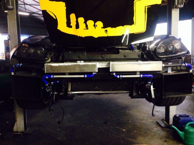

Beitragvon CCRP » 20.02.16, 20:04
die Edelbrocks kühler zu halten ging nur mit der Vorlagebehälter Methode in Verbindung mit Tomislavs Front. So geht Lausitz ohne grossartige Einbussen einen ganzen Stint lang (40min) bzw. geringen kaum spürbaren Einbussen. Aber es Bedarf Aufwand und mit einem Profi am Steuer ist es auch wieder nichts auf Dauer. Zumindest bleiben die IAT's auch bei 30+ Grad im Zaum es wird aber wenn man lange genug draufbleibt auch wieder heiss wenn aber nur in Richtung max. 70 Grad (anstelle der 95+ davor), damit kann man zumindest leben.
so kommt es beim jetzigen Magnuson Heartbeat Umbau auch wieder

Beitragvon TIKT-Performance » 20.02.16, 20:13
Ja Heinz, aber auch hier mit zwei zusätzlichen Kühlern zwei Pumpen (wenn ich mich recht erinnere?), und einem 2,3l Kompressor!
Ohne die Kühler und einem 1,7l Kompressor und so kleinen LLK oben drin, werden aus 40min ganz schnell höchstens 10min!
