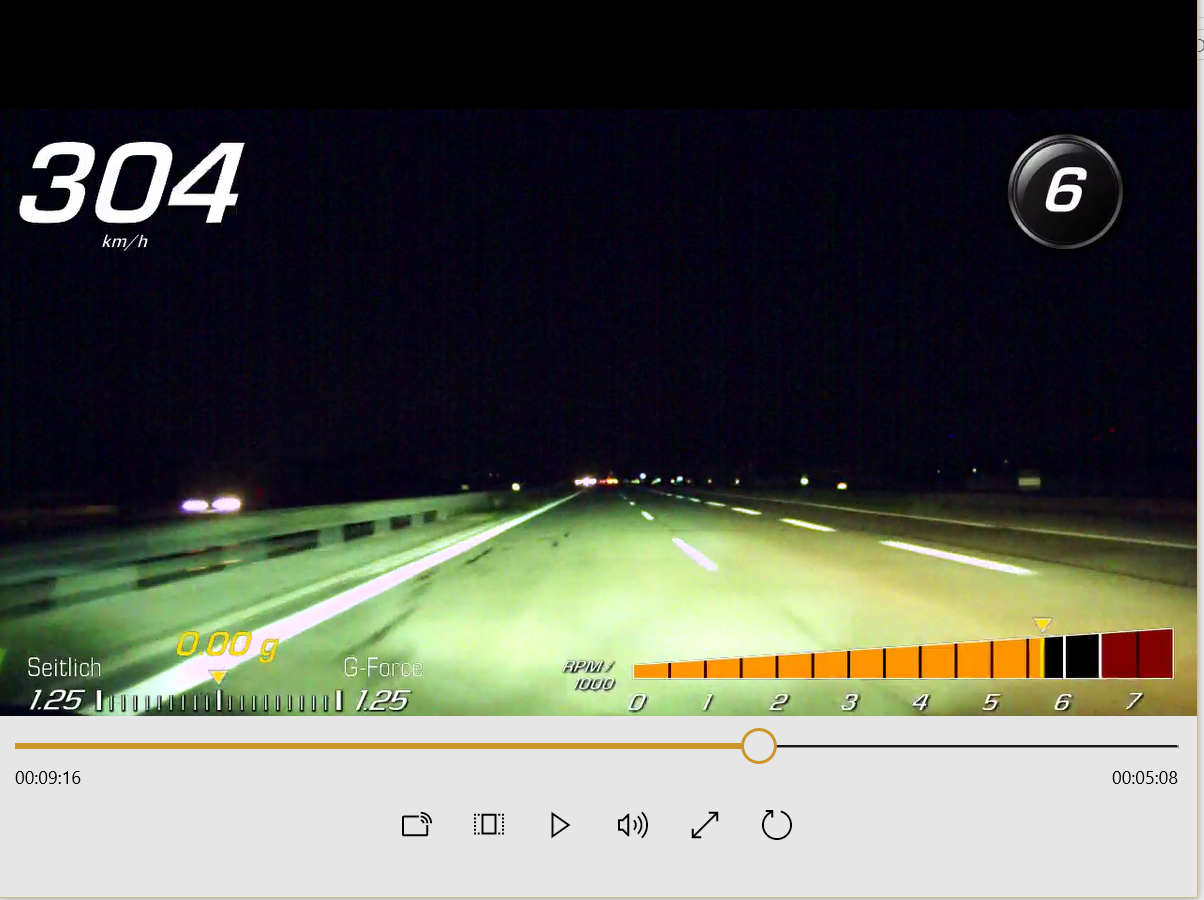

Laut PDR 304km/h auf der DB waren es aber nur 302,8km/h
Wie dem auch sei, die LL ist eine riesen Thema, weil es auch Unterschiede gibt, ob man von z.B. 100 oben heraus hochzieht, oder ob man z.B. bei 270 kurz lupfen muss (dann wird der Kompressor mit kalter Luft gespült)um dann wieder zu beschleunigen!
Der Apparat legt das gleiche Verhalten an den Tag wie die ZR1, nur deutlich extremer und die neue gaukelt einem überall falsche Werte vor. Meine Getriebe Temperatur war absolut OK, trotzdem würde ich wetten, dass das Getriebe nach 1-2 Beschleunigungen heiß und dann bockig wird?
Fakt aber ist, bei so kühlen Temperaturen kommt sie an die Werksangaben irgend wie schon dran, warum man das nicht vernünftig zu Ende entwickelt verstehe ich nicht?
Übrigens von 280-300 brauch sie 16 Sek., das heißt bis 280 hilft ihr die kühle Luft und dann hält sich das mit dem Leistungsverlust in Grenzen, ab 280 wird es ihr wieder zu warm und regelt si massiv runter, darum bricht sie ab 280 wieder fürchterlich ein![nono [smilie=nono.gif]](./images/smilies/nono.gif)
