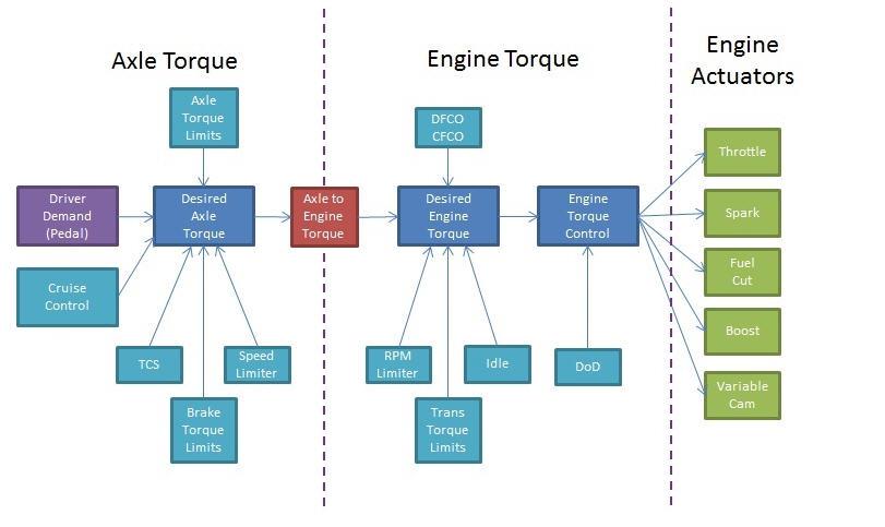

es ist die moderne Regelstrategie der E78 Steuergeräte die es nicht so einfach macht da einfach mal schnell einen neuen Motor reinzuhängen, es ist schon schwierig genug die Charakteristik zu ändern so wie wir es planen...
hier mal der Ablauf...
allen vor an steht driver demand, also was der Fahrer mit dem Gasfuss vorgibt was in ein virtuelles Drehmoment umgerechnet wird. Das durchläuft dann mehrere Begrenzer von Achsen, Getriebe Antriebsstrang, ASR, etc...und wird auf Plausibilutät geprüft (ja will der Fahrer jetzt wirklich bei feuchter Strasse bei 2000 Umdrehungen 500 Nm ??? spinnt der?) wird dann in ein anliegendes zulässiges Motormoment gewandelt unter Berücksichtugung des Fahrzustandes (DoD, Schubabschaltung,....) und DANN erst werden die Zünd und Einspritztafeln mit Ihren Korrekturen angefragt und die Drosselklappe dementsprechend geöffnet. Es gibt also keinen direkten Link mehr zwischen Gaspedal und Drosselklappe weil egal was der Fahrer will, die Klappe macht nur soweit auf wie PCM es zulässt. Und darum gibt es Situationen wo es geht wie Sau und dann wieder träge und man weiss nciht warum
Wenn man nun jetzt ein einfaches Tuning macht in dem man Zündparameter etc ändert dann ändert man nur ganz ganz hinten aber davor gibt es Hunderte Möglichkeiten das meine Werte hinten gar nicht zum tragen kommen. Drum muss immer alles von vorne komplett angepasst werden, weil wenn driver demand nicht zu den anderen hinterlegten Drehmomentwerten passt dann klappt es nicht und der Motor dreht z.B. bis 5200 sauber und dann setzt wie ein Begrenzer ein. Den dann wieder suchen und finden und anpassen und Spiel von vorne...
SIDI Motoren sind irre komplex verglichen mit ZR1 oder Z06 davor, dort war es genau umgekehrt, man hat die Parameter geändert und dann kamen erst die Korrekturen und man konnte schön sehen warum und was. Die Strategie ist nun sehr ähnlich der von Ford aber wesentlich komplexer und unlogischer im Ablauf und ähnelt auch sehr stark z.B. Deutschen Motormanagement.
it's a long way to the top if you wanna rock'n'roll..............es gibt noch soviel zu lernen dabei also packen wir's an....![bomb [smilie=bomb.gif]](./images/smilies/bomb.gif)

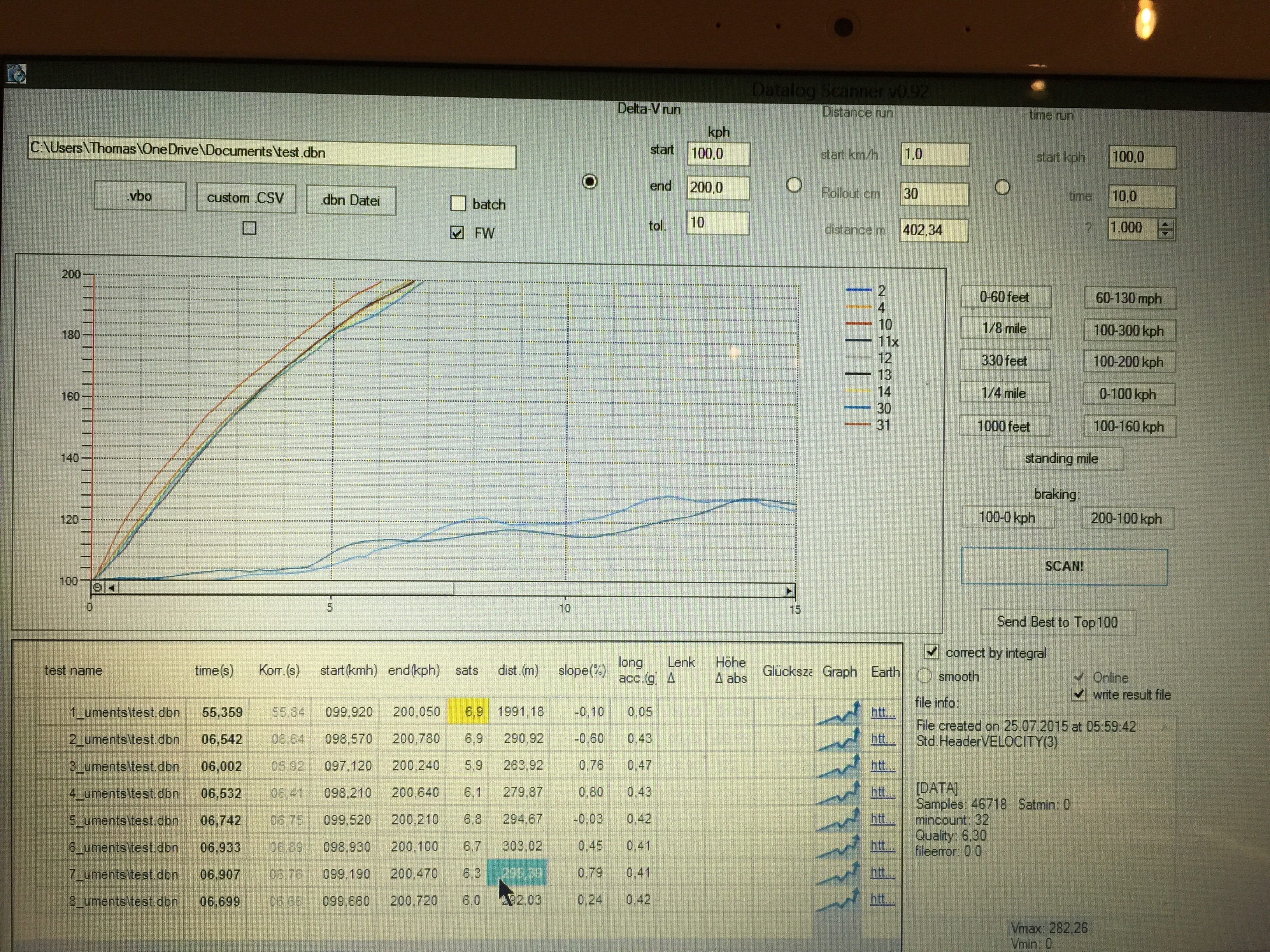

Ich war eben kurz messen, relativ viel Verkehr und zum Teil schlechte Satelliten.
Die erste Messung im Automatik Modus 7.0 Sek.
Messung 2 geschaltet 6.7 Sek.
Messung 3 geschaltet 6.1 Sek.
und dann 6-7 Messungen alle geschaltet und alle zwischen 6.7 bis 7.1 Sek.
Nun kann die eine 6.1 ein Ausreißer sein, wahrscheinlicher aber ist, das die Karre noch kühl war und läuft, dann ist sie durch gewärmt und dann geht nix mehr unter 6.7 Sek. !!!
Wenn es naher nicht regnet, werde ich es wieder versuchen, bin gespannt?!
Ich hab auch vorn und hinten ein Teil vom Spoiler Kram demontiert und ich hab geschaut wo der Temperaturfühler für IAT2 sitzt, der ist hinten an der Spritzwand wie beim Edelbrock, dort hatte es gerade über 90C° und ich frage ich wie dann die LL bei 44C° bleiben kann?!?
Das erfreuliche, mein Getriebe nimmt immer besser Zwischengas beim runterschalten an, es scheint doch mitzulernen, oder ich bilde mir das nur ein, auf jeden Fall wird das immer besser und das gefällt mir sehr gut![good [smilie=good.gif]](./images/smilies/good.gif)

korrigierte Messungen von mir wobei die Sateliten auch schwach waren. Decken sich in etwa mit Deinen Thomas.
Auch sollte man keine Frisierten Kisten wie Opa's Ex als Vergleich hernehmen. Wenn ich schon Vergleiche anstelle dann mit einer Serien ZR1.
So katastrophal finde ich die Werde garnicht. Die muss erst mal einer mit seiner Serien Corvette fahren
