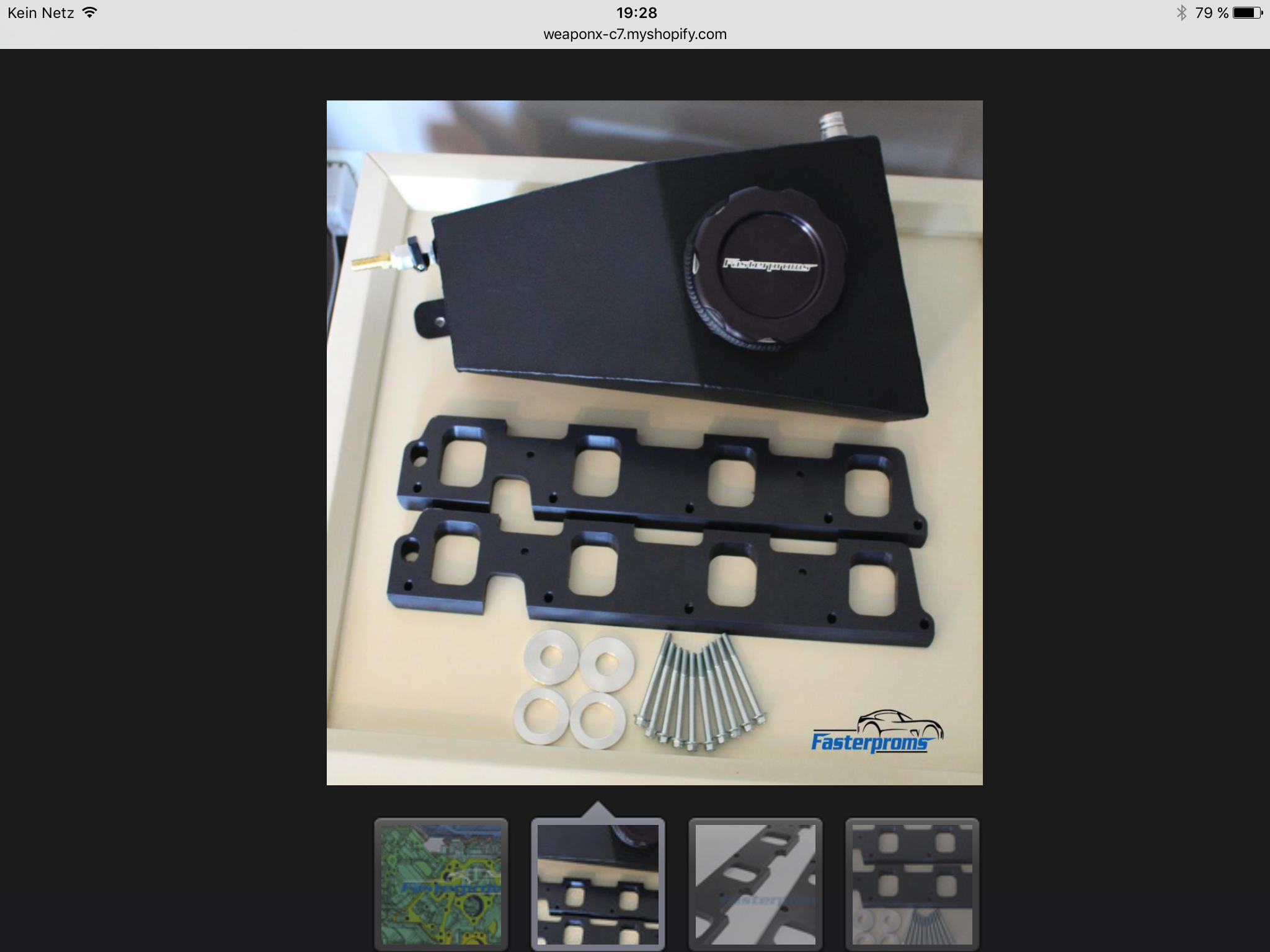

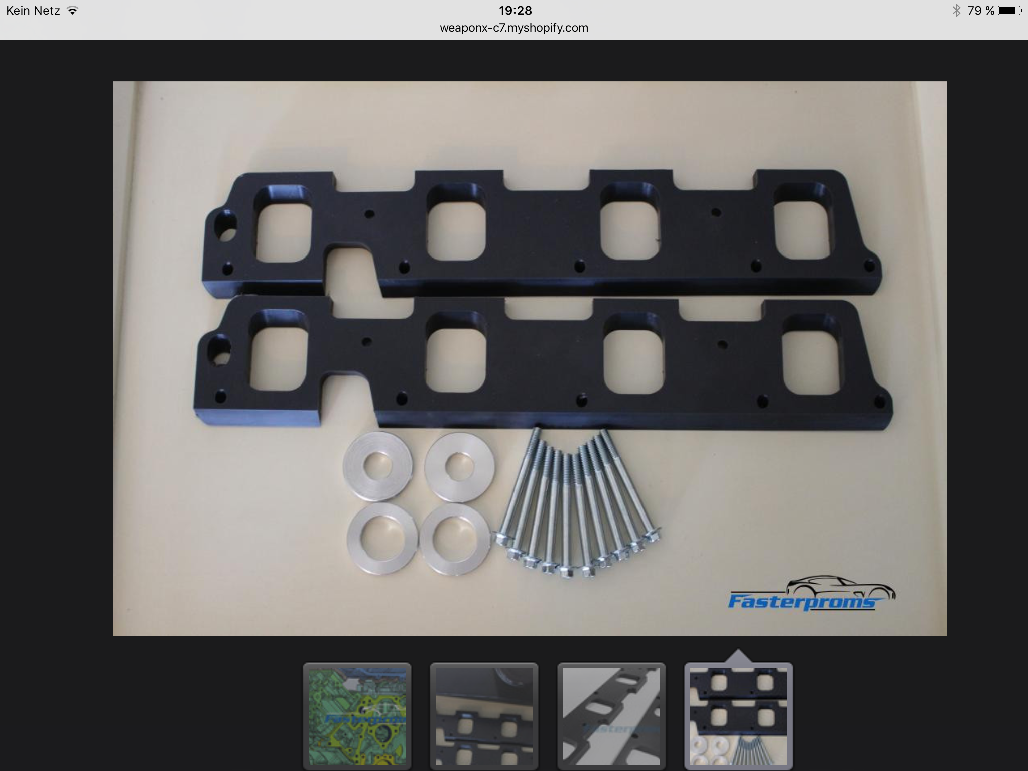

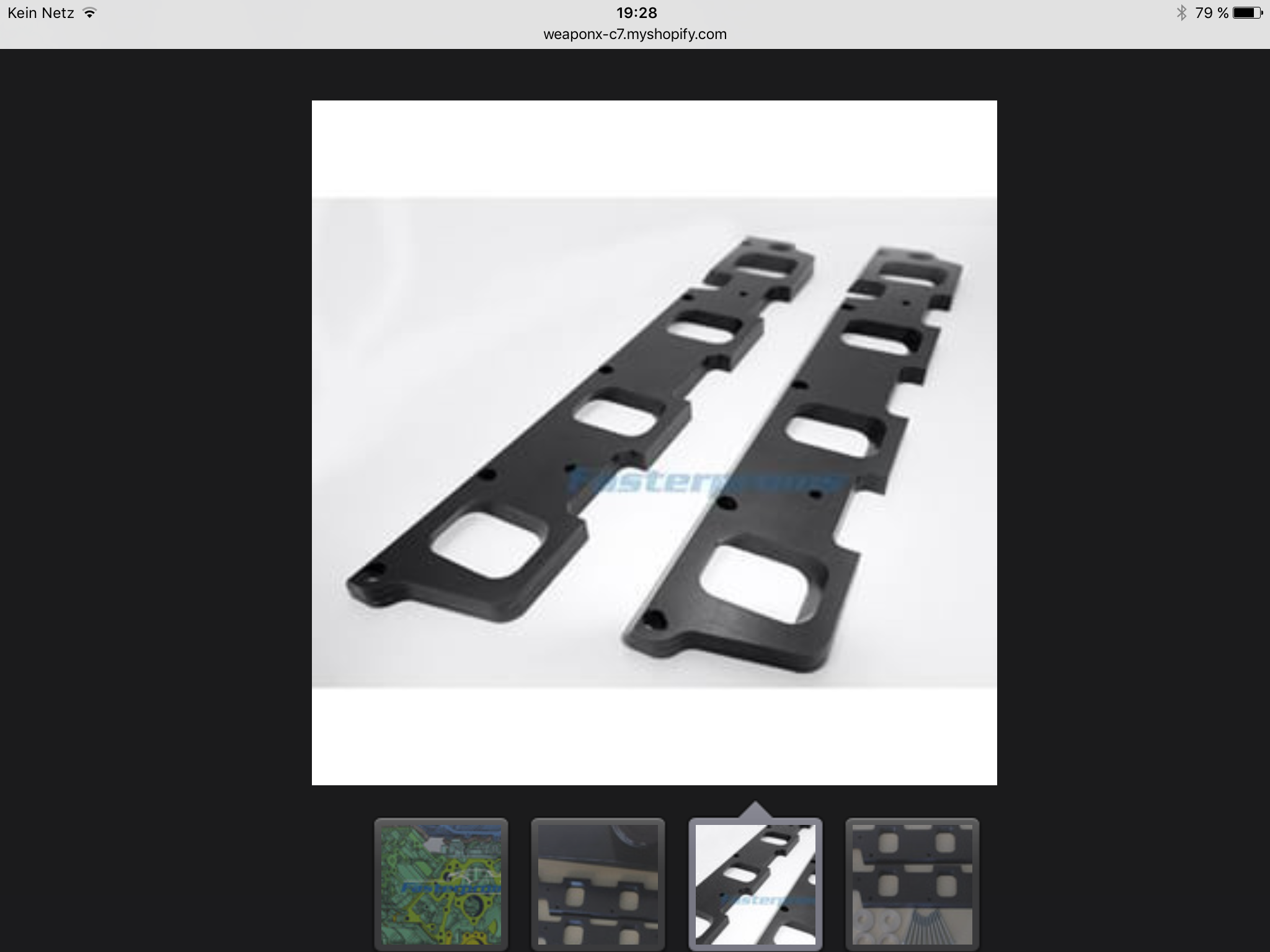

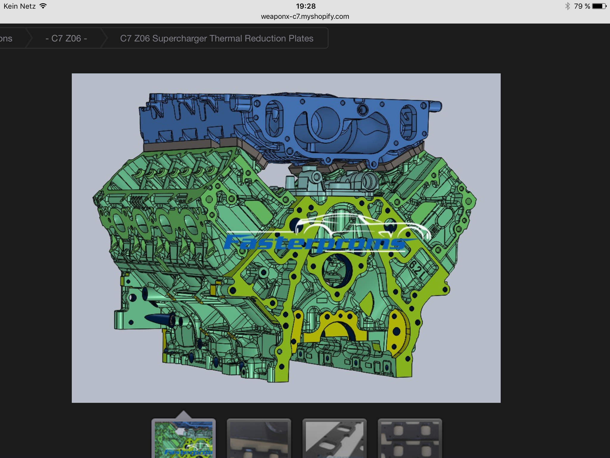

Die Platten werden keine Nachteile haben (keine Ahnung wie sich der länger Ansaugweg auswirkt?), aber das ist doch auch gar nicht das wirkliche Problem!
Der Kompressor produziert doch von innen extrem heiße Luft und das was von außen kommt wird am meisten durch den großen Block erzeugt.
Wieviel kälter sollten denn die Sockel sein, damit das in irgend einer Weise Wirkung zeigt? Wenn die Luft mit sagen wir mal 80-120C° aus den Rotoren kommt dann wird sie durch die LLK gepresst, die Serien LLK schaffen im Idealfall beim ersten Mal noch ein Delta von ca.30-40C° naher wenn alles richtig heiß wird das Delta kleiner!
Der Spacer kann doch nicht kühlen, er soll die Kontaktwärme vom Kompressor Körper fern halten, was er vermutlich um ein paar Grad auch tut, nur was bringt das wenn alles drum herum heiß ist, außerdem passiert die Luft die Stelle in ?? Millisekunden!
ich glaube noch nicht mal das in Verbindung mit allen anderen Möglichkeiten auch nur ein Grad bringt?
Das klingt einleuchtend
LG Thomas, der gespannt auf Deine Lösung wartet

Hi Tomislav, ich kenne zwar die Platzverhältnisse bei der C7 Z06 nicht,aber zu diesem Problem hier:
Könnte man dieses Rohr nicht doppelwandig machen? Bei den Bikes wird der Auspuff, teilweise auch die Krümmer doppelwandig ausgelegt. Da kann man auch nach längerer Fahrt hinfassen ohne sich die Pfoten zu verbrennen. Wenn das von innen nach außen (bei weit höheren Temperaturen) funktioniert, sollte das doch auch (bei viel niedrigeren Temperaturen) von außen nach Innen mit der isolierenden Luftschicht funktionieren!?
Gruß Markus
Die Ansaugluft muss dann den Weg bis zur Drosselklappe (ca. 350-400mm) durch das Kunststoffrohr, welches direkt hinter dem Wasserkühler entlang läuft, aus diesem bläst heiße Luft auf das Rohr und sorgt dafür, dass das immer schön
Gruß Markus
schwampe - Beiträge: 974
- Wohnort: Miesbach
- Fahrzeug: C6, 2005, weiß
Re: Wasser Zusatz Tank für den Kompressor
schwampe hat geschrieben:Hi Tomislav, ich kenne zwar die Platzverhältnisse bei der C7 Z06 nicht,aber zu diesem Problem hier:Die Ansaugluft muss dann den Weg bis zur Drosselklappe (ca. 350-400mm) durch das Kunststoffrohr, welches direkt hinter dem Wasserkühler entlang läuft, aus diesem bläst heiße Luft auf das Rohr und sorgt dafür, dass das immer schön
Gruß Markus
Ja das ist ein kleines Puzzle Teilchen von vielen, hier wird es sicher viele Varianten von zig Anbieter zu sehen geben, wir werden einen eigenen Luftfilterkasten inkl. durchgehend doppelwandigem Saugrohr aus Kunststoff drucken, dann sehen wir ob das wirklich einen Unterschied in heißem Zustand macht oder ob das wieder nur heiße Luft ist?
Ich will auch mal sagen, das alle Ankündigungen erst dann was bringen, wenn es mal verbaut und gemessen ist!
Jetzt großspurige Ankündigungen zu machen, ohne überhaupt auch nur Annähernd zu wissen ob sowas funktionieren kann, ist nicht mein Ding und überlasse gerne anderen.
