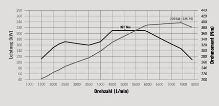

Mirko,
fangen wir mal bei der Werksangabe von 3,8 s oder 3,9 s bis 60 mph an. In den USA hat man bei der C&D eine 3,9 s schon geschafft. Der Schaltwechsel liegt bei 50 mph, so dass die C7 in 4,1 - 4,3 s auf 100 km/h sein müsste. Testwerte hier in Deutschland sind bisher gut 0,5 - 0,8 s schlechter, was ich auf Traktionsprobleme insbesondere zu dieser Jahreszeit zurückführe. Der wichtigere Wert 100 - 200 km/h passt aber für ein knapp über 1570 kg schweres Auto, denn wir haben zwei manuelle Schaltwechsel, die zusammen effektiv 0,7-0,8 s ausmachen. Beim Cayman S erfolgt der Schaltwechsel blitzschnell, so dass der aufgrund seines PDK mind. 0,6 s eher 0,7 s gut macht. Nehmen wir mal an, beide Autos C7 und Cayman S beschleunigten in 4,4 s auf 100 km/h. Dann bräuchte ein handgeschalteter Porsche, der übrigens trotz des kleinen Saugmotors nach den Schaltwechseln auch immer nur 7-8 kW verliert, immerhin weitere 12,2 s auf 200 km/h, also 16,6 s insgesamt. Eine C7 ohne Beifahrer (nicht SA Wert) braucht aber nur 9,8 s 100-200 km/h und somit wäre die dann in nur 14,2 s auf 200 km/h und das ist doch wohl ein Unterschied
Nicht zu vergessen der Gewichtsunterschied von 1570 kg zu 1410 kg. Streng genommen müsste man noch untersuchen, ob die 460 hp = 466 PS der C7 auch wie beim Porsche nach EWG oder nur nach Din sind, da in der Regel EWG-PS mehr als
Din-PS sind. Bei den im CF durchgeführten Leistungsmessungen, waren alle Messungen meistens immer nach Din !
Eine 292 km/h Abregelung finde ich völlig daneben und geht in die falsche Richtung, da deutsche Hersteller mittlerweile dazu übergegangen sind, PS-starke Boliden wie die M-oder AMG Modelle erst bei 300 km/h oder 305 km/h abzuregeln.
Gruß Roger
Gruß Roger
