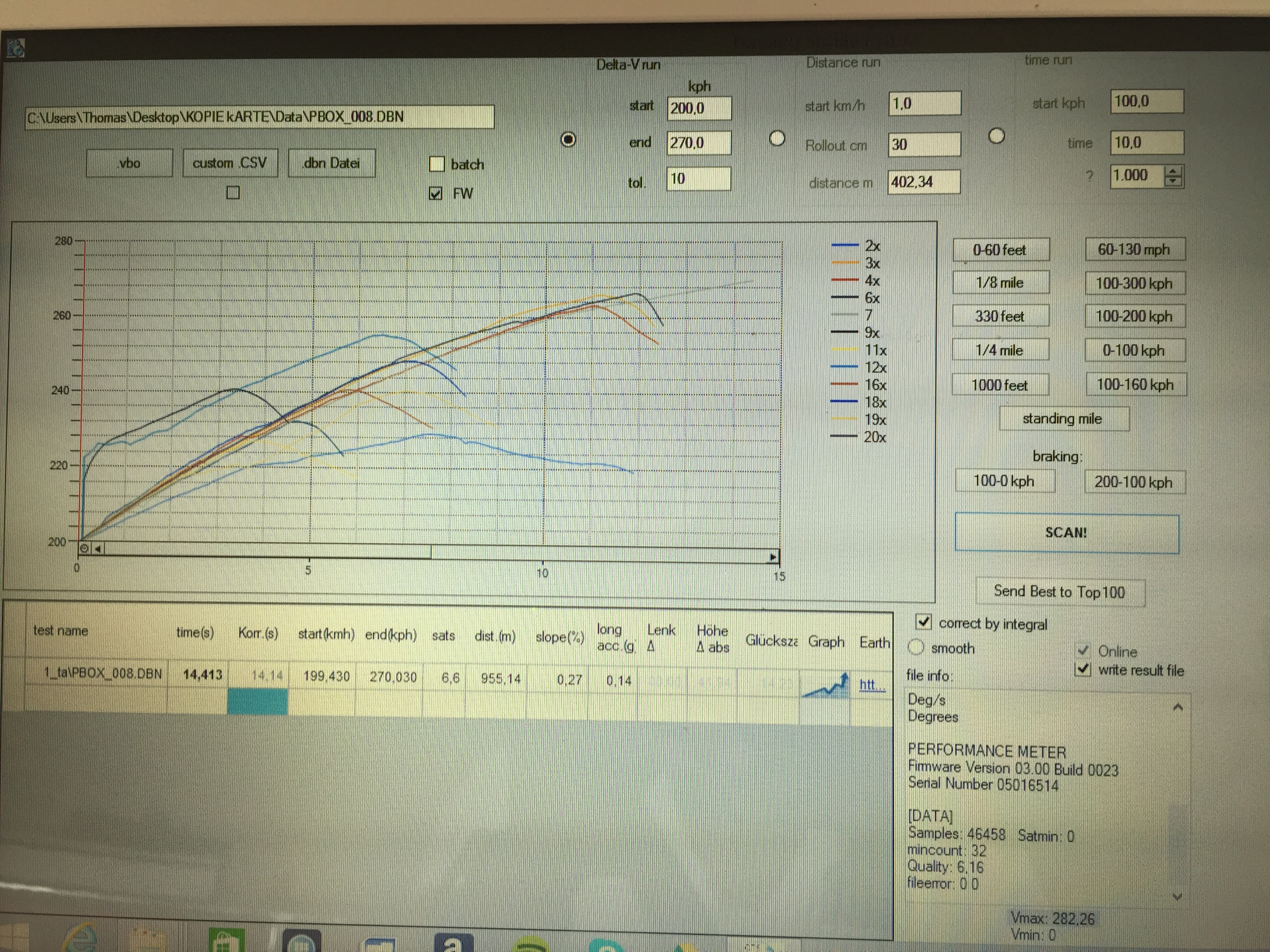

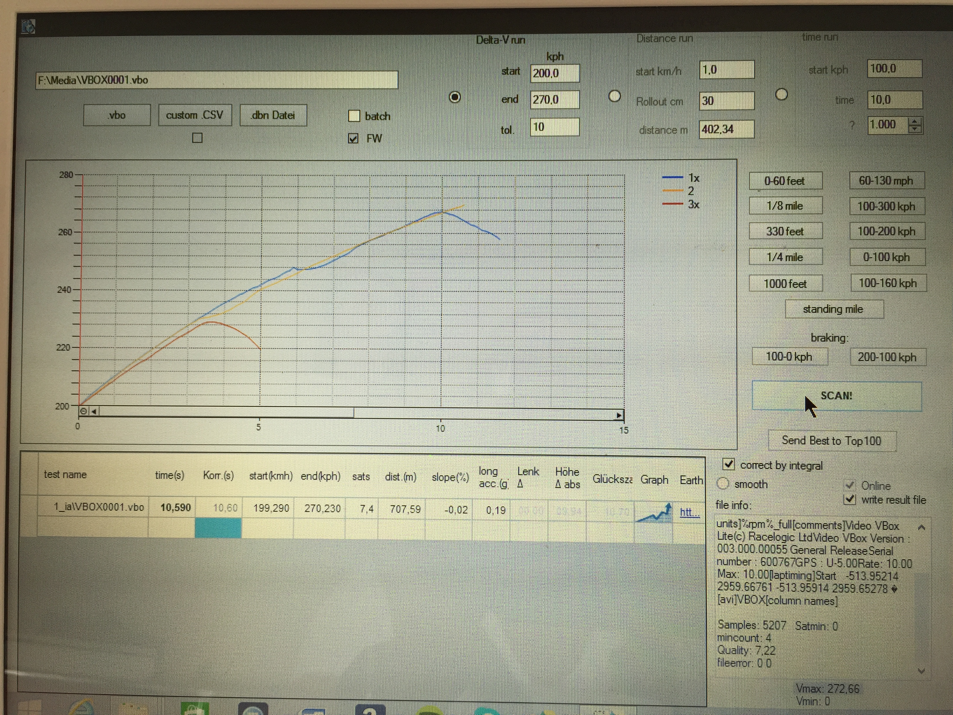

Re: HÖCHTSTGESCHWINDIGKEIT C7 ZO 6
Die schwache Beschleunigung scheint doch etwas mit dem Z07 Paket insbesondere mit dem Heckspoiler zu tun zu haben !!!!!!
Anbei zwei Messungen bei annähend gleichen Außentemperaturen 200-270 (Mehr ging nicht wg. Verkehr)
mit Heckspoiler ohne vordere Ecken 14,14 Sec. ohne Heckspoiler und ohne vordere Ecken 10,60 Sec. =3,54 Sec. Unterschied. Das ist schon ein dramatischer Unterschied wie ich finde !!!!!!!!
Wichtig: Betrifft NUR mein Auto kann bei anderen völlig anders sein.............

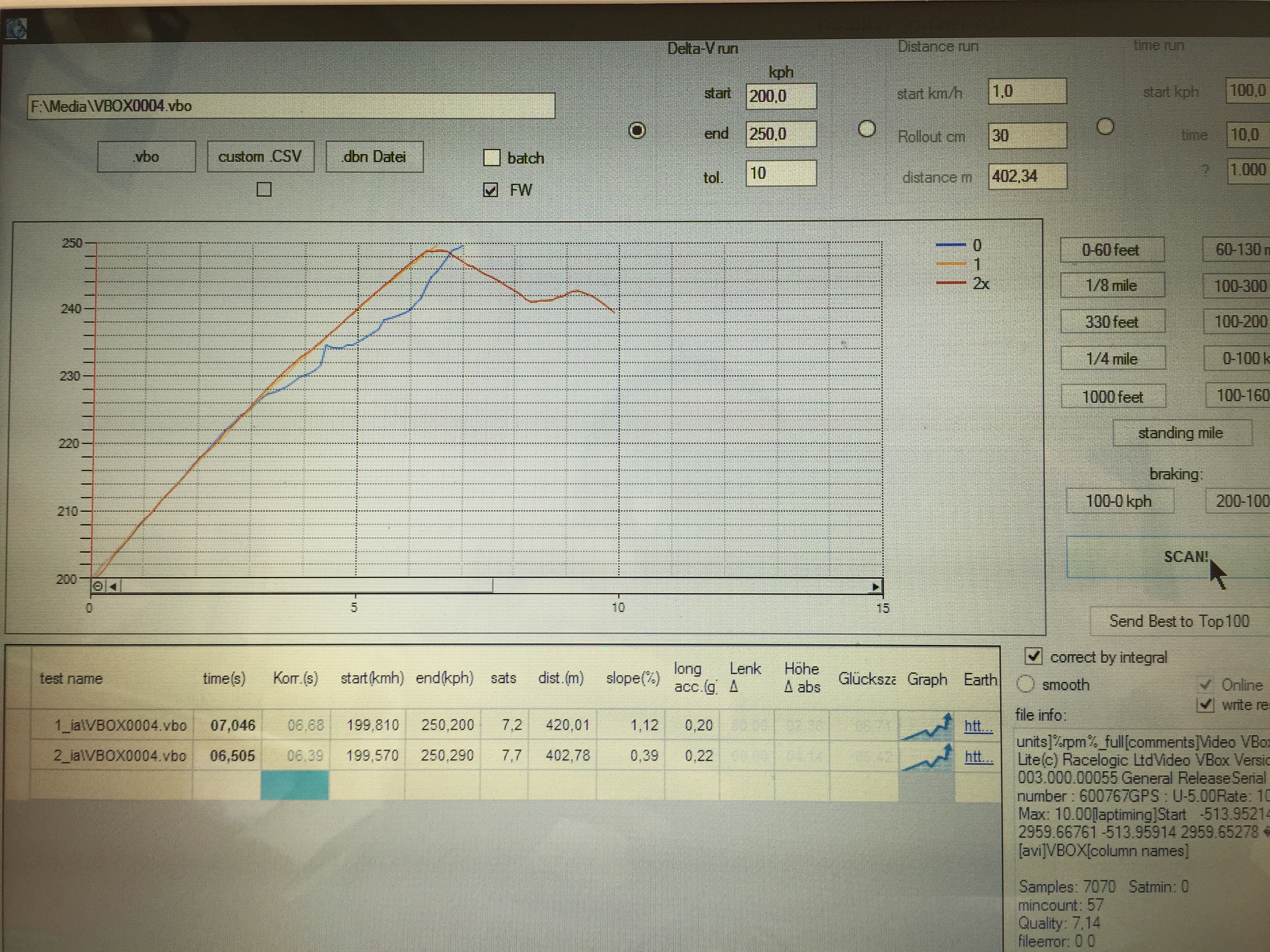

und 6,39 sec. 200-250 ist auch recht flott
, die 6,39 sind im Automatikmodus und die 6,68 Handgeschaltet

Einen ähnlichen Test mit einfacheren Messverfahren habe ich mit einem Kollegen gemacht, nur nichts dazu gepostet, weil ich keine professionellen Auswertungsaufzeichnungen zur Verfügung stellen kann, um die strengen Anforderungen der Zweifler zu erfüllen.
Danke für die Einstellung der Werte
kallec6r - Beiträge: 284
Endlich mal (neue) handfeste Daten!!

Blitziii, mit der Aerodynamik wird es wohl (Zum Großteil) zusammenhängen. Ohne den großen Heckflügel bin ich zumindest auf Augenhöhe mit Opa`s getunter Kiste( Sorry alles Serie, ich vergaß). Wir haben die Daten mal verglichen, bis 200-250 liege ich leicht vorne und bei 200-270 liegt er leicht vorne. Alles im Zehntel Bereich und nicht der Rede wert. Top-Speed werde ich am Samstag auf dem Weg zum Rolling 50 in den Schwarzwald mal versuchen anzutesten.....
