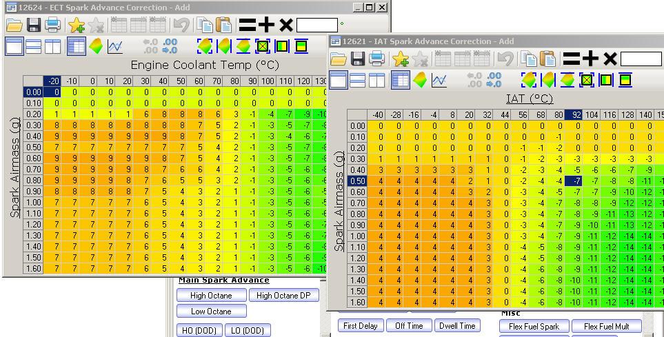

das mach ich doch gerne für dich, hier von einer 2016 C7R A8. Alle Files sind ident bis auf die IAT Korrektur, siehe hier bitte. Die UNterschiede zwischen beiden hab ich schon viel früher gepostet:

wenn wir nun wieder das gleiche Temperatur Beispiel von vorher annehmen dann würde das bei 105 Grad Wasser (Solltemp.) und 56 Grad IAT bedeuten das bei der C7R nun wieder bei 56 Grad IAT und 105 Grad ECT 7 Grad rausgenommen werden, bei 115 Grad ECT und 70 Grad IAT wieder 11. Also GENAU wie beim 2015ener Modell.....

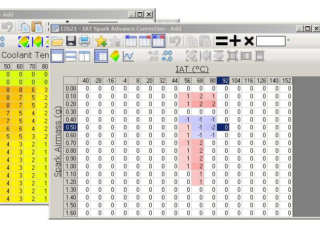

hier der UNterschiede in der IAT nochmals zwischen 2016 C7R und 2015 in Grad, hier im höheren Teillastbereich hat die 2016 etwas mehr Vorzündung. Also im Programm ist keine Mehrleistung erkennbar !

Quod erat demonstrandum, dass die C7R Edition technisch nix anderes als eine C7 Z06 ist, außer den optischen Highlights?
Zuletzt geändert von NevadaRocks am 20.03.16, 18:22, insgesamt 1-mal geändert.
NevadaRocks - Beiträge: 1481
Re: C7 R keine kühlprobleme ??
nein das sagt es nicht !
Es sagt nur das es von der Kalibration nichts anderes ist aber wenn die C7R tatsächlich viel bessere Kühler hat dann kann sie durchaus kühler laufen und daher nicht in die Bereiche kommen wo so stark zurückgenommen wird.
und das genau war die Frage im allerersten Post !
alle meine technischen Unterlagen dazu erwähnen ausser den optischen Gimmicks mit keiner einzigen Silbe das dem so sein könnte, ein jeder Aufkleberfurz ist aber angeführt. Es würde dann schon wundern wenn richtige technische Verbesserungen komplett unerwähnt blieben.
bei CR stehen ja zwei C7R rum werd ich dann mal genau vergleichen
PS.: beide waren A8. Die kalibration zwischen M7 und A8 ist bis auf die driver demand tables ident
