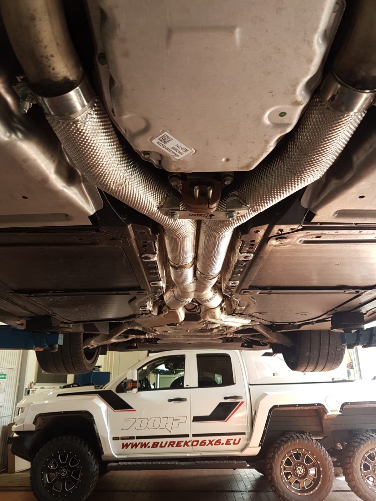

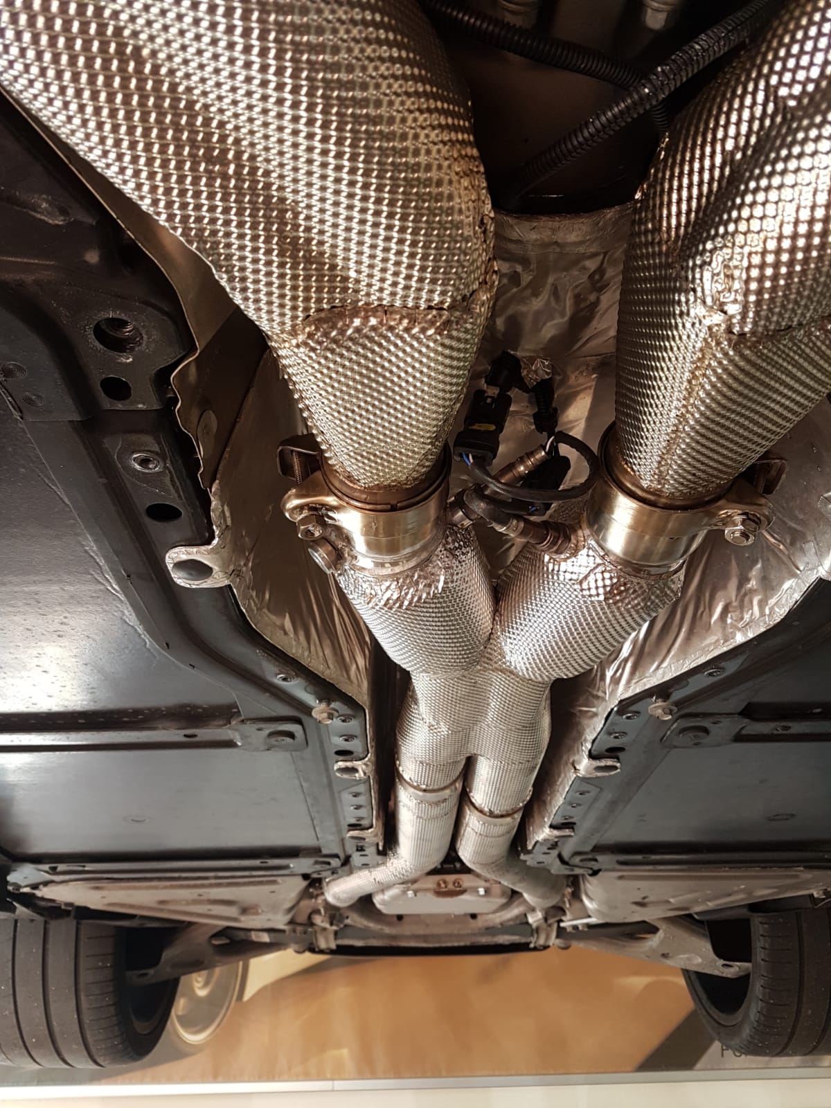

Beitragvon Ollid » 10.05.19, 07:46
Schaut aus wie Matten (Insulfrax) + Edelstahlfolie (Kalotte).

goec2468 hat geschrieben:1000 PS sind schon eine Macht, mir wäre das zu viel.
Weißt Du welche Fächerkrümmer bei der HPE verbaut sind ? Möglicherweise ergibt sich daraus die Möglichkeit bei unseren Fahrzeuge Fächerkrümmer eingetragen zu bekommen.
Die Umwicklung sieht auch wirklich gut aus, weißt Du welches Material das genau ist, oder kannst Du es herausfinden?
Danke schon mal.
Götz
Sicherlich macht es einen Unterschied, ob man nur den Fächerkrümmer eintragen möchte (Materialgutachten usw.) oder die komplette Einzelabnahme eines US-Fahrzeugs durchgeführt, bei dem halt auch ein solches Teil mit verbaut ist.
Wegen des Materials und der Technik der Umwicklung frage ich nach und komme wieder auf dich zurück.

Beitragvon HPE 1000 » 10.05.19, 22:37
Ab jetzt: Keine gebratenen Spiegeleier mehr in der Ablage im Innenraum! Die Hitze bleibt draußen!

Re: Alternative zu ZR1
Beitragvon HPE 1000 » 10.05.19, 22:40
... und noch ein Bild.
Jetzt geht es an die Feinabstimmung!
Beitragvon HPE 1000 » 10.05.19, 22:54
[url][/url]Wenn jetzt stattdessen über der Klappensteuerung der Nummernschildhalter wegschmilzt, muss man halt neu nachdenken!
