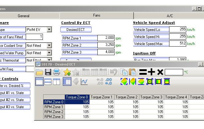

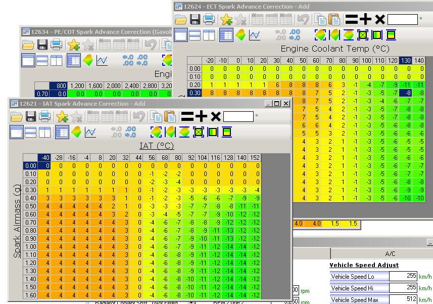

lasset uns doch mal Fakten zeigen.....
das hier sind die beiden Tafeln wie Zündung zurück genommen wird bei einer 2015ener Z06, unabhängig von jeglichen Geschwafel und fahren am Limit.
ECT ist die Kühlwassertemperatur, IAT die Ansaugtemperatur
wir können also davon ausgehen das wenn keine Zündung zurück genommen wird die volle Leistung ansteht, ich denke da gehen wir mal alle konform. Habe ich IAT unter 55 Grad wird keine Zündung seitens PCM zurückgenommen, bleibe ich gleichzeitig unter einer Wassertemperatur von 89 Grad auch nicht. Jetzt wird es aber interessant weil die Z eine vorprogrammierte "Soll" Wassertemperatur von 105 Grad hat, siehe Tafel.
desired ECT heisst auf deutsch gewünschte Wassertemperatur
heisst, das bei erreichen der gewünschten Wassertemperatur bereits nach der ECT Tabelle bereits schon wieder 3 Grad rausgenommen werden, steigt dann die LL auch noch über 56 Grad an nochmals 4 Grad, sind schon 7 Grad zeitgleich. In dem Leistungsgewicht kann man davon ausgehen das 2 Grad in der Regel 20 PS ausmachen........wären wir bei ca. 60 PS die verloren gehen.
so nun fahren wir ein bischen am Limit und wie wir von Fahrern die das auch können wissen steigt die Wassertemperatur gern mal auf 110-115 Grad an und die LL geht dabei gerne Richtung 70 Grad mit geloggt. Dann sehen wir in der PCM Tabelle nach und sehen ECT bei 110 heisst 5 Grad raus und LL bei 70 heisst 6 Grad raus also 11 Grad und gut 100 PS sind so gut wie weg.
jetzt bitte nicht bös sein, aber ausser im Winter wird es nahezu unmöglich sein allein die ECT so tief zu halten das nichts verloren geht.....selbst wenn ihr beim brutalen heizen "nur" auf 104 Grad kommt fehlt aber schon was.....
tut mir leid eure Blase zerstören zu müssen aber so ist es programmiert, ich hab es nicht erfunden
